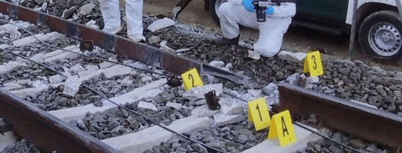

Op deze foto zie je de breuk goed. Zo te zien gelijk naast een las en er is een heel stuk weggeslagen.
Even los van de vraag wat op welk moment is stukgegaan natuurlijk.
https://www.railtech.com/...2026/01/ANP-548068288.jpg

Ben geen expert in spoorstaven maar is hier een overgang van de ene soort naar de andere?
Rechtsonder gelijke kleur, links boven wisselende kleur van de oxidatie. Afstand tussen de kleuplekken komt ook wel wat overeen met het gat
(en ja ok, ik ga nu ook maar meedenken in de speculatie)
Afbeeldingslocatie: https://tweakers.net/i/RHG8NzOAf4Q6-Qmfp_X0gaGLWS4=/800x/filters:strip_exif()/f/image/DmZnUSdDqTfjRmq4GSfREoN9.png?f=fotoalbum_large

Die linksboven ligt op zijn kant. Je kijkt dus tegen de onderkant aan. Daar zal de roest zo te zien wel deels weggeschuurd worden door contact met de stenen?

Op de foto zie je dat de spoorstaaf is gebroken direct naast een thermietlas, mogelijk aangebracht tijdens de spoorvernieuwing van vorig jaar. Het onderzoek zal moeten uitwijzen of er een relatie is tussen de las en de breuk, en of men de juiste voorspanning heeft toegepast. Bij de spoorvernieuwing in mei kan het immers gemakkelijk 20°C warmer geweest zijn dan nu.
