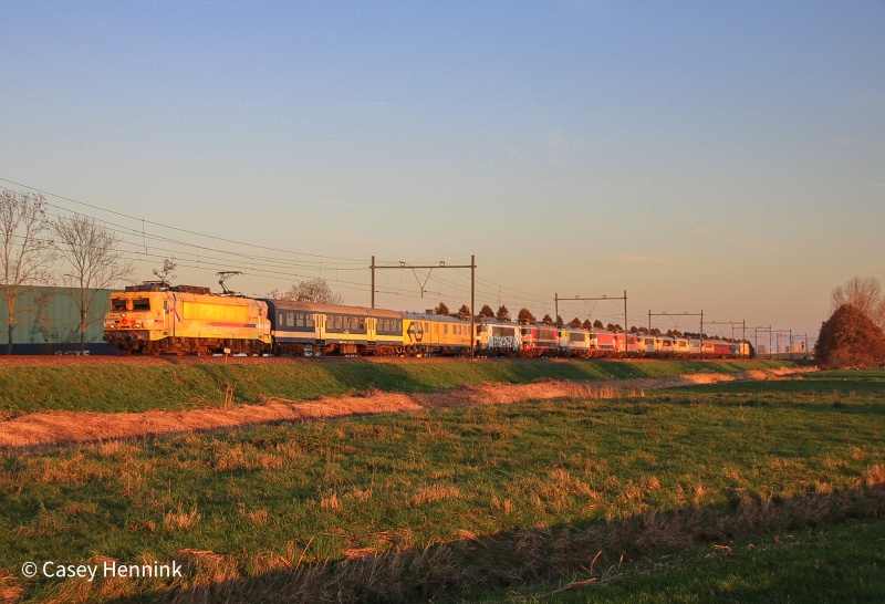

Een bont gezelschap wat de afgelopen dagen was afgereisd naar Delft. Schijnbaar werd deze sleep gebruikt om metingen uit te voeren in opdracht van de TU Delft.
Maken deze locomotieven zich toch nog nuttig. Het meeste spul in het midden staat al heel wat jaartjes weg te rotten in Amersfoort :P

Grappig, die zag ik rijden bij Papekop afgelopen vrijdagmiddag, het zag er bijzonder uit.

Zag een deel vanmiddag langs Hillegom rijden….mooi om te zien!

Dit betrof een proef om inzicht te krijgen in de sterkte van spoordijken en en hoe deze reageren op zwaarder en sneller treinverkeer.

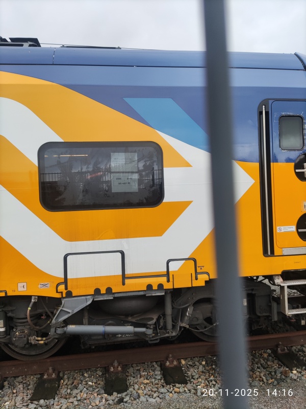

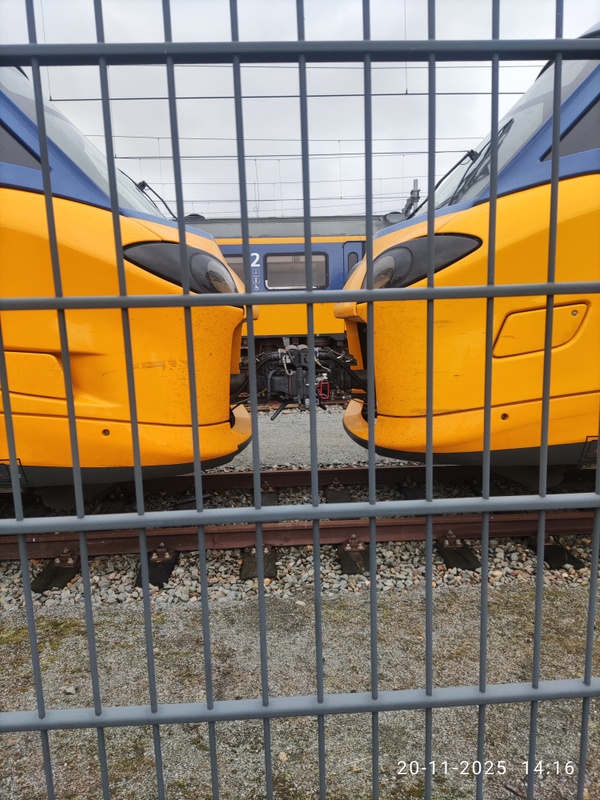

Paar eigen foto 's van die nieuwe ICNG... Heb er nog meer eventueel. Ding is een paar honderd meter lang denk ik. Heb de bakken maar niet geteld.
  • EDIT
  • Laatst online: 01:06
EDIT
Dat zijn twee treinstellen die hier zijn voor de test van de ICNG die geschikt is voor Duitsland. Die zijn hier voor de toelating van het materieel.
