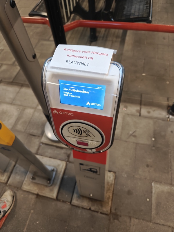

dennistd schreef op zaterdag 8 februari 2025 @ 12:22:
Op Zutphen-Hengelo-Oldenzaal is Blauwnet inderdaad Arriva, maar moet je niet inchecken bij het Arriva-paaltje maar bij het Blauwnet-paaltje :+
Inmiddels hebben ze op Zutphen maar een extra instructie opgehangen om deze verwarring wat te verminderen.
Afbeeldingslocatie: https://tweakers.net/i/ueK4g180Lew0Vk1ZFAoeVJEYFWA=/x800/filters:strip_icc():strip_exif()/f/image/XscCnTofoO0zyDGQBfXWk0lW.jpg?f=fotoalbum_large
Blijft een bijzonder dom systeem zo.

Migrator schreef op zaterdag 8 februari 2025 @ 19:00:
Ik heb nooit begrepen waarom die vervoerders niet gewoon de boel onderling verrekenen. Inchecken in Winterswijk, uitchecken in Utrecht en dan kunnen NS en Arriva of Breng of hoe het maar heet toch zelf wel uitmaken wie wat krijgt.
Je kon op een gegeven moment papieren kaartjes naar Vaals en Drachten kopen bij NS, dat ging ook. Dan moet dit ook wel lukken... ipv het probleem bij de reiziger neerleggen.
Of met je strippenkaart in de trein, dat kon ook op sommige trajecten. Hoe deden ze dat dan...
[ Voor 5% gewijzigd door Kalentum op 08-02-2025 19:59 ]
