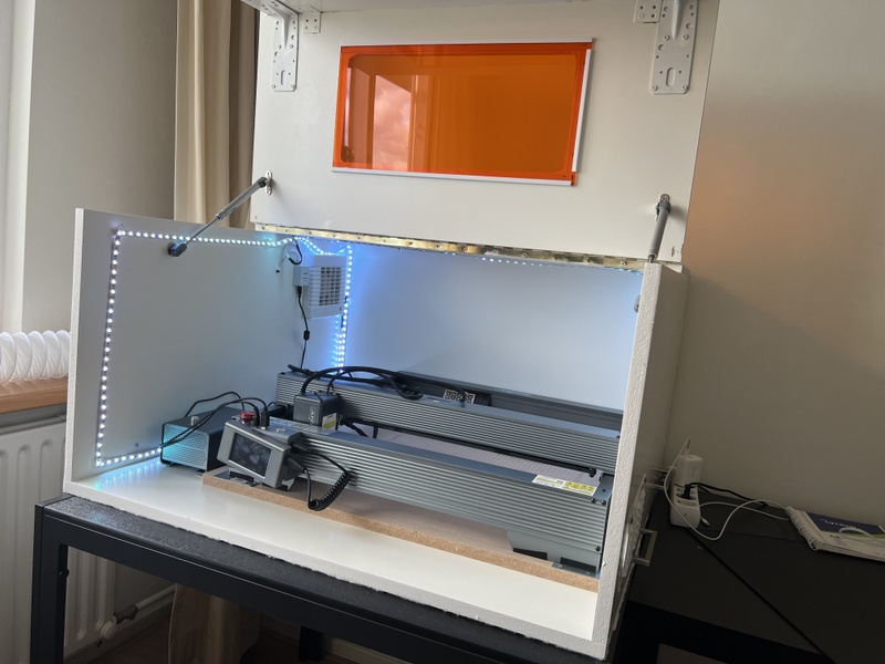

Heeft iemand een idee waar je plastic kunt kopen welke 455nm filtert of tegen beschermd?
Ik overweeg om zelf een behuizing te bouwen, maar ik kan helemaal niets vinden in Europa, alleen maar websites van Amerikaanse bedrijven
De Falcon2 deal met 'behuizing' is uitverkocht en de Falcon2 Pro is ruim 300euro duurder (meer dan de helft meer)

Hobby's mogen geld kosten. maar ik heb meer hobby's dan geld😬. Zo valt een CW5000 ed buiten mijn budget.
Mijn K40 laser staat in een slecht/ niet geïsoleerde schuur. Daar door word. Het zomers te warm en in de winter te koud voor de laser.
Om het water toch actief te koelen had met meerdere peltier elementen een koeler gemaakt.
Dit werkte redelijk. Tot een schuur temperatuur van 25°c daar boven had het te weinig koelend vermogen. Maar wel een stroom verbruik van ca. 400Watt
Nu had ik toevallig een oude koelkast staan. Op internet had ik nog geen voorbeelden gevonden of het zou kunnen lukken en werken. Een koelkast als water chiller.
De koelkast was er 1 waar van de achterwand koud werd. Voorzichtig heb ik de verdamper compressor en radiator, Uit de koelkast gesloopt.
Toen heb ik een smalle lage bak gemaakt waar de verdamper net in past. Met rond om isolatie. Tegen de verdamper heb ik een koperen buis gelegd.
De pomp heb ik boven op de bak gezet. En de radiator voorzichtig geslepen en in een 4 kant gebogen en als een tunnel neergelegd.
Aan de zijkant staat een waterpomp, verwarmingselement enz. Voor de aansturing gebruik ik een ESP32C6. Met zigbee integratie naar Home Assistant voor de bediening en het uitlezen van verschillende sensoren.
Omdat het in de schuur ook onder 0 kan worden kan hij aanspringen om te zorgen dat de laser beschermt is tegen bevriezing.
Kwa koelend vermogen kom ik nu op ca 100 Watt constant. Heb het nog niet kunnen testen bij 30°c omgeving. Maar verwacht dat dit beter presteert dan mijn oude situatie. Wel merk ik dat systeem wat langzamer reageert dan de oude. Maar dat is te verwachten met zo'n systeem.
Dit is natuurlijk nu niet een professioneel systeem of 100% optimaal maar hoop dat anderen hier iets aan hebben.
Hier nog even een fotootje voor de beeldvorming.

Voor diegene hier die een DIY behuizing gemaakt hebben voor 'n machine: Welke scharnieren/klepsteun hebben jullie gebruikt die sterk genoeg zijn om de houten klep (OSB met kunststof raampje in mijn geval) geopend te houden?
[ Voor 3% gewijzigd door JBS op 07-01-2025 15:21 ]
Met zo'n zware kap zul je denk ik met een gasveer moeten werken. Of een paaltje om hem open te houden, zoals de motorkap van veel auto's ook hebben.
Blaat het niet dan schaadt het niet...
Reflex Discoshow - Het beste wat je bruiloft kan overkomen
Zo'n paaltje als een motorkap is zo'n gek idee nog niet inderdaad. Proberen waard.Twan V schreef op dinsdag 7 januari 2025 @ 16:26:
Een gasveer is inderdaad leuker, maar een goedkope voldoet helaas niet. Wellicht is dit nog een optie, die heeft opengeklapt een soort van vergrendeling
https://www.hornbach.nl/p...verzinkt-2-stuks/5800352/
[ Voor 26% gewijzigd door JBS op 07-01-2025 18:57 ]
Een zakje met stenen over een katrol heen is ook minder mooi, maar wel goedkoperJBS schreef op dinsdag 7 januari 2025 @ 18:52:
Je kunt ook overwegen om de het bovenstuk uit een lichter materiaal te maken, of dat je 'm voor de helft kunt openklappen, niet beste voorbeeld, maar ter illustratie:
:strip_exif()/f/image/jsy78UhdiiZRRcVlLdWzAXB8.png?f=user_large)
En in ergste geval kan het voorste gedeelte dan nog naar voren klappen, voor betere toegang.
[ Voor 5% gewijzigd door Accretion op 07-01-2025 21:25 ]

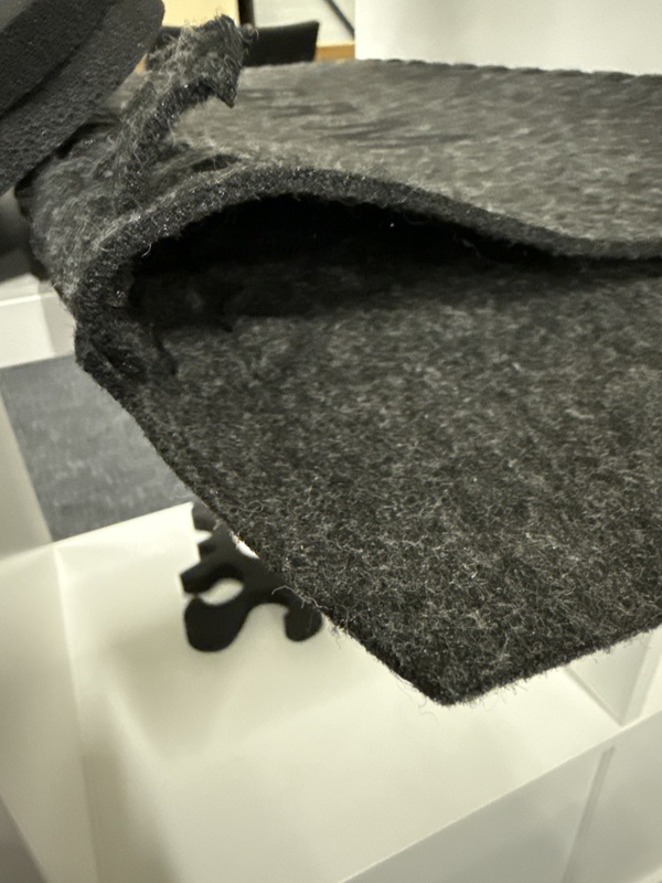

Voor de knutselaars die regelmatig met (zwart) karton werken. Stond gisteren bij de Karwei voor wat nieuwe plakjes (gaat hard met de hout voorraad
). Toen liep ik langs de stucloop (€19 voor een rol van 35M2) en dat is karton met een laagje PE kunststof.
Gelijk maar een rol meegenomen en dat werkt uitstekend! Nadeel is dat het donker antraciet is en niet volledig zwart, maar voordeel is dat het door het laagje PE een stuk steviger is.
Heb nu wat testjes gedaan op 60pwr en 150mm/s op mijn 40W diode en dat werkt goed om zeer precies uit te snijden. Had wat haast, daarom wat hoog in vermogen, zal eens kijken wat een betere instelling is (denk dat 20% en 80mm oid ook al prima werkt.

Twee gasveertjes van de Praxis werken uitstekend op een kap van 90 cm breed en 47 cm hoog MDF 18 mmJBS schreef op dinsdag 7 januari 2025 @ 15:19:
:strip_exif()/f/image/Ry7wEATqumkegj1WT9IeBpA9.jpg?f=fotoalbum_large)
@Pedro_Newbie Heb je daar toevallig de link naar het specifieke product nog van?
Ik had nog twee van deze https://www.hornbach.nl/p...ift-basic-260-mm/7832616/ liggen, maar daarmee valt de klep regelmatig alsnog dicht.
Het lijken deze https://www.praxis.nl/ijz...isveer-243mm-11kg/5593982 te zijn?
[ Voor 23% gewijzigd door JBS op 08-01-2025 13:40 ]
@JBS Ik heb deze: https://www.praxis.nl/ijz...asveer-276mm-11kg/5593989

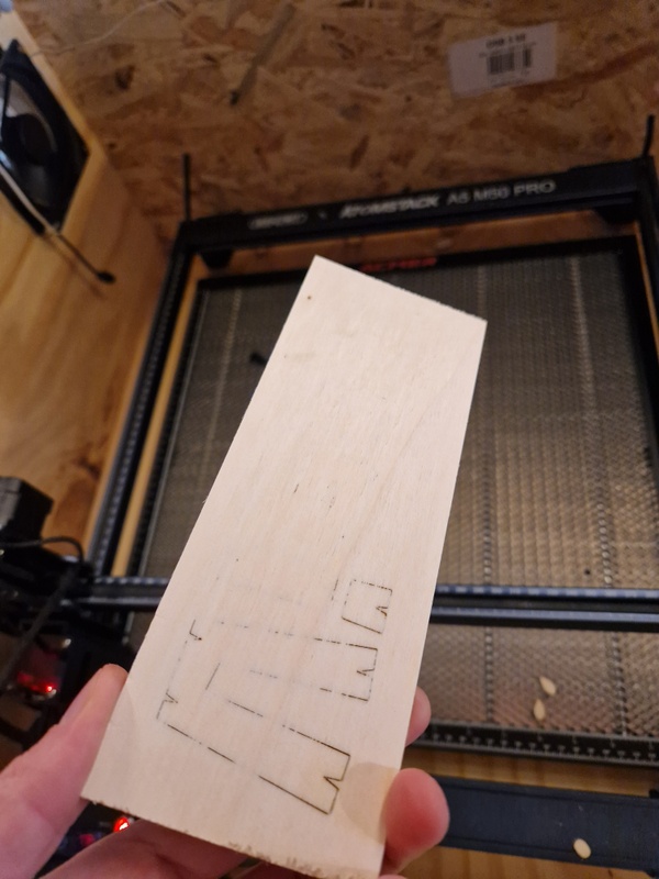

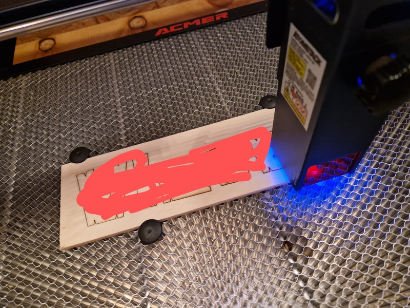

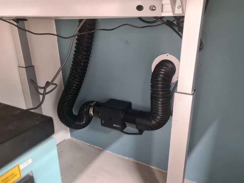

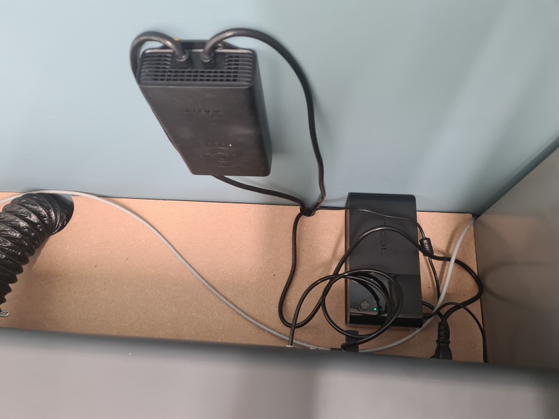

Even korte intro. Ik ben docent op het mbo. 5 jaar 3d print ervaring. Op het makerlab op een andere locatie hebben we een protec r500. Ik heb even gekeken en het is volgens mij een 100 watt co2 laser, als ik er naast zit corrigeer me gerust. Ik heb wat 6mm mdf gesneden en dit ging voor zover ik kon zien prima. Alleen bij het verwijderen van het mdf was rechterhelft niet helemaal doorgesneden/gelaserd. Probleem is dat de beheerder van het makerlab er niet meer is. En nu wil ik zelf graag dit probleem oplossen. Ik heb ivm de thuissituatie helaas niet genoeg tijd om alles zelf uit te pluizen. Alle hulp en tips om dit op te lossen en instellingen voor mdf snijden zijn welkom. TLDR: protec 500 laser gaat rechts niet helemaal door de plaat van 6mm mdf. Help. Bedankt.
Dat klinkt alsof de spiegels niet goed uitgelijnd zijn.
Dan komt de laserstraal niet volledig door de lens en dan mis je vermogen.
Heb je je air assist luchtpomp nou in de omkasting staan? Ik heb die van mij juist buiten de omkasting geplaatst zodat hij schone lucht aanzuigt.
Ik zou eerst eens controleren of het bed nog wel level staat! Als een hoek hoger of lager staat, komt 'ie er niet goed doorheen omdat de brandpuntafstand niet meer in het materiaal ligt.jobiwankevogi schreef op vrijdag 10 januari 2025 @ 19:56:
Hij staat nu inderdaad (nog) in de kast omdat ik 'm nogal veel herrie vind maken buiten de kast, op de kast resoneert ie nogal want het is een mooie klankkast. Ik moet hem nog verplaatsen met een flinke geluidsisolatie eronder maar ja dat zijn van die klussies waarvan je denkt: Ach dat komt wel een keerJeroenH schreef op vrijdag 10 januari 2025 @ 20:40:
Duidelijk, dus wel een beetje overeenkomsten met 3d printers. Ik neem aan dat ik dat in de handleiding kan vinden? Het is wel een groot apparaat. Maar ik ga op onderzoek.FlyWithMeh schreef op vrijdag 10 januari 2025 @ 22:00:

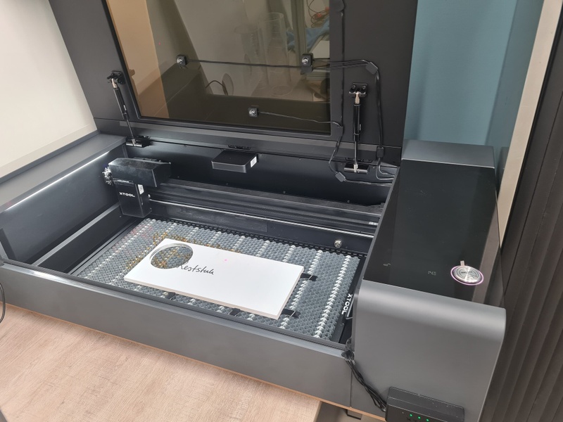

Ik heb bij ons op het werk geopperd om een laser graveer apparaat te bestellen,wij graveren vaak rvs tag labeltjes waar nummers op staan.
Het is uiteindelijk een Xtool S1 blue 40W geworden icm een 2W 1064 laser voor het graven in metalen.
Was een aanbieding voor €3000 en hier zat eigenlijk alles bij wat op hun site stond.

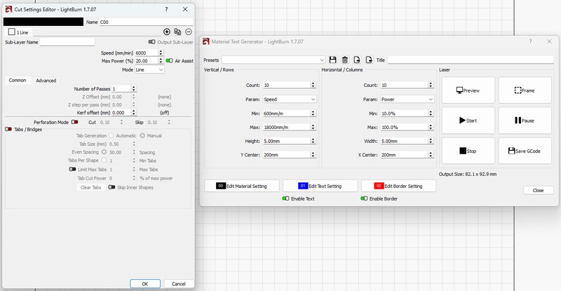

Maar je kunt zo'n 'proeftabel' met snelheid vs power maken.
Als je dan met grote stappen begint, kun je daarna 'inzoomen' op het gebied met de beste resultaten; met kleinere stappen.
Dat was de volgende stap inderdaad.Accretion schreef op zaterdag 8 februari 2025 @ 08:25:
Is het voor 40w niet gewoon de helft van de power settings die men voor 22w gebruikt?
Naast de hoeveel power heb je ook nog te maken met de snelheid en daar heb ik ook nog mijn twijfels over.

Ik denk dat je er bijna niet aan ontkomt om een materiaal test te doen.
Deze video is heel fijn: YouTube: Laser Engrave Photos Like a Pro!
Ik ben momenteel ook zelf wat van die test-tabelletjes aan het maken.
Nu op een oud schapje van een ikea-kast welke we waarschijnlijk toch niet meer in elkaar gaan zetten.
Het voelt wel een beetje als pionieren, gezien ik niet heel veel bronnen bestudeerd heb en probeer te 'bedenken' en te 'begrijpen' (maar ook vooral door trial&error, ik heb genoeg stukken van dit hout)
De eerste test wast op 5 lijnen/mm, maar dan zie je de individuele streepjes.
Met meer lijnen per mm heb je in theorie een hogere resolutie maar duurt het wel langer.
Alleen als je lijnen over elkaar heen komen, ben je eigenlijk gewoon twee keer hetzelfde aan het laseren.
Gezien de laser volgens specificatie 0.1mm 'spot' heeft, zou 10 lijnen per mm ideaal moeten zijn.
Als de blokjes er 'vloeiend' uit zien en je de individuele lijnen (net) niet meer kan zien, verwacht ik die setting eigenlijk altijd gelijk te moeten/willen houden.
Volgende stap is het limiet van snelheid van de machine opzoeken.
Dus eerst met stappen van ~1000mm/s verhogen totdat je geen verschil meer ziet/hoort.
En misschien dan iets eronder.
Als ik dan een nieuw materiaal neem, kan ik een tabel maken met bijvoorbeeld:
10 lijnen-per-mm (afhankelijk van wanneer je individuele lijnen niet meer ziet)
4.000 tot 10.000 mm/s (als 10.000 het limiet van de machine is)
De power is afhankelijk van het materiaal, dikte en bovenstaande snelheid.
Ik moet nog een beetje een gevoel krijgen m.b.t sterkte.
Maar in het ergste geval is het gewoon een tabel maken van 5% t/m 75% o.i.d en dan 'inzoomen' op de bandbreedte waar het resultaat het mooiste is.

Ik heb deze week eindelijk mijn p2s in gebruik genomen. Ik had hem al 3 a 4 weken in de doos ind e schuur staan, maar moest toch echt eerst even een goede werkplek ervoor maken, want hij is best groot. En qua afzuiging wilde ik het ook gewoon goed hebben.
Omdat ik het toch echt een te grote gok vond om direct bij xtool.eu te bestellen had ik een Nederlandse leverancier gevonden. In Ijselstein (onder die zendmast zowat) zit een bedrijfje FilRight, die zijn xtool dealer. Daar ben ik eerst heen gegaan voor een demo. Ook van de F1 en F1 Ultra, alleen deed deze het tijdens mijn bezoek helaas niet. Gezien alles nieuw was en ik toch even op mijn busget moest letten heb ik naast alle aantrekkelijke aanbiedingen van combisets toch gekozen om voor enkel de P2S te gaan. niet de rotator, niet de conveyor etc. Eerst maar eens kijken wat het apparaat zelf doet. Als die braderie brouwsels ga ik uiteindelijk niet veel tijd aan besteden vooralsnog en zijn er al 1000 in een dozijn websites van. Ik wilde gewoon hout en plexiglas snijden.
Omdat ik in een hok zonder ramen zit helaas en ik wat huiverig ben voor de lucht reiniger, heb ik besloten gewoon lekker een kernboormachine te huren en een gat van 90 in de buiten gevel te choppen. Hup gewoon direct naar buiten die stank. Easy peazy.
Nou alles werd begin van het jaar keurig door DHL op een pallet geleverd.
Wat me opviel bij het uitpakken is de netheid van de verpakking. HEt is echt top verpakt, alles mooi keurig in foam, boekjes, accessoires. Echt veel aandacht aan besteed. Alles zit erbij.
Het in bedrijfsstellen is wel even wat werk. Dat is geen uurtje werk. Ik heb er een inline duct fan bij gekocht die de lucht naar buiten jast. Dat ding werkt draadloos dmv een bluetooth dongle die je achte rin de p2S steek. Installatie fluitje van een cent.
Dan levert Xtool er standaard de fire safety set bij. Goed idee. Een brand detectie systeem wat autonoom kan besluiten dmv 4 grote CO2 patronen een groot vuur in de P2S te blussen. Wat hier naar mijn mening wel erg te kort aan schiet is de beetje knullige manier van installeren. Je moet met kabel clips en 3M plakkertjes de sensoren monteren is alle draden gaan gewoon via de klep naar een status boxje voorop de P2S. De draden gaan zeker een keer kapot door het vaak openen en sluiten van de klep.
Maar eigenliojk is dat wel het enige wat ik te klagen heb. Ik heb nu even wat standaard probeersels gedaan, hout, karton, plexi, leisteen. Werkt allemaal als een tierelier. Ook de Xtool Creative Space software is super duidelijk. Enige minpuntje is dat ik niet via ethernet kan connecten, weet niet waarom. Wifi kan wel maar enkel nadat ik mijn mesh hotspots op 2.4GHz only had gezet. Hier moet ik nog even achteraan.
Qua vermogen is hij ok. voor 10mm plexi is 55 echt te weinig, maar met 2 of zeker 3 passen gaat hij ook daar mooi doorheen. Kortom ik zeg een aanrader!

Ik wil voor een project een grote hoeveelheid vierkantjes uit 3mm dik (wol)vilt snijden. Heeft iemand hier ervaring met het snijden van vilt met een lasercutter? Is dat iets wat werkt?
Ik kan online veel vinden over allerlei materialen, maar vilt is maar spaarzaam te vinden. Het lijkt op zich mogelijk, maar praktijkervaringen zouden wel helpen
Vilt is goed te doen!:strip_exif()/f/image/QOtd6nt05BH24lYLmrHgdV6A.jpg?f=fotoalbum_large)
:strip_exif()/f/image/jWBKPE3NDCMJSd0osnmr92mM.jpg?f=fotoalbum_large)
Na de vrijmibo vul ik wel aan dit is Effe snel in de loop

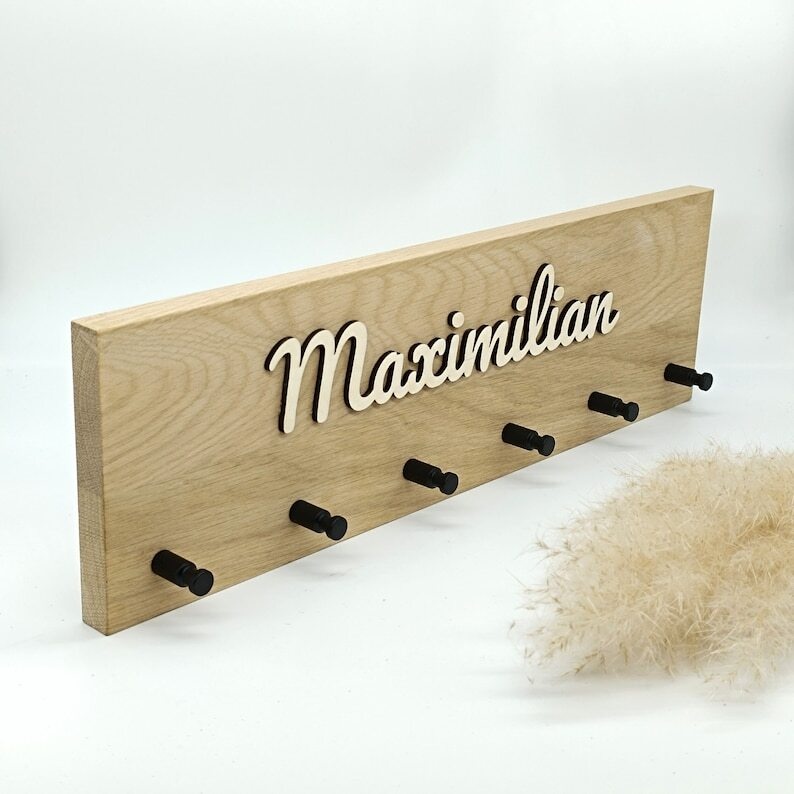

Ik zou graag een kapstok met namen maken, zoals onderstaand voorbeeld. Nu heb ik "slechts" een ATOMSTACK A5 M50 Pro, dus snijden door dik hout gaat 'm niet worden. Iemand hier met een vergelijkbare machine die al eens getest heeft wat voor dikker zachter hout wel haarbaar is om te snijden?
:strip_exif()/f/image/vf4dpmrugFw3krCqLJ0NyL3T.jpg?f=fotoalbum_large)

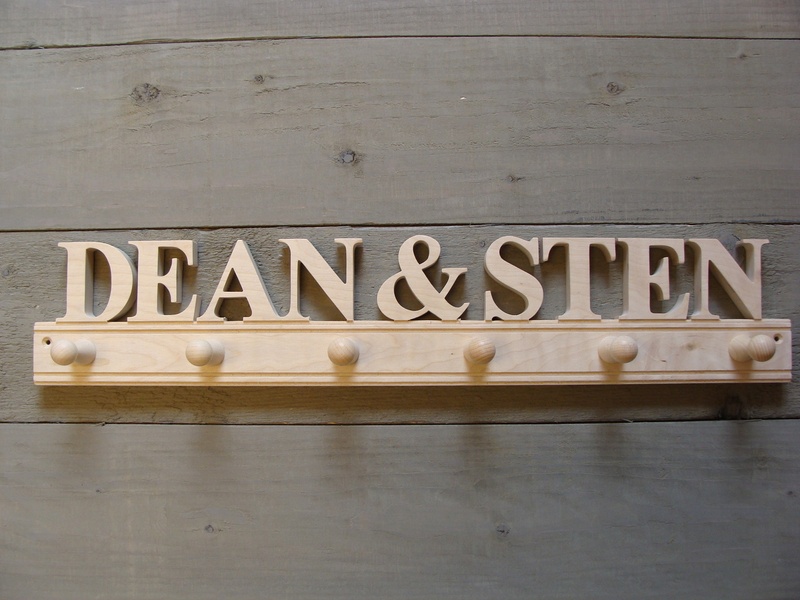

Alternatief is zoiets waarbij de namen uit 3mm multiplex gaan, dat lukt natuurlijk wel netjes.
[ Voor 18% gewijzigd door JBS op 02-03-2025 08:22 ]
Je kan ook meerdere dunne letters snijden en dan op elkaar lijmen als je laser niet door één dik stuk hout komt.JBS schreef op zondag 2 maart 2025 @ 07:47:
Praktisch gezien kun je dan toch ook gewoon meerdere passes doen over een dikker stuk heen?Ischium schreef op zondag 2 maart 2025 @ 10:33:
Maar geen idee of het effect hetzelfde is

mogelijk staat "Constant power" of iets dergelijks aan?
Bij de hoeken moet de laser natuurlijk afremmen en weer accelereren. Als het laservermogen hetzelfde blijft heeft hij dus langer de tijd om daar door te snijden dan in het midden waar de laser op snelheid is.
Hmm, als ik thuis ben idd die setting eens bekijken.DennisDeMennis schreef op woensdag 19 maart 2025 @ 10:12:
Bij LaserGRBL was er wel flink verschil bij afbeeldingen tussen constant power / dynamic power.
Alleen heb ik die setting nog niet gezien in Lightburn.
Volgensmij doet Lightburn bij fill (of bij afbeeldingen) ook een soort rennende start; waarbij de laser inschakelt tijdens het bewegen en na uitschakelen nog een stukje door beweegt (i.p.v richting het eind van de afbeelding afremmen).
Maar het probleem is ook zichtbaar op de lagere snelheden en in theorie zou de Falcon2 best snel moeten zijn (al geloof ik niks van de fabrieksopgave).
Dat valt mij ook op bij diverse testen. Heb het ook bij uitsnijden van diverse projectne gezien. Dat de 'langzame' gedeelten net doorgesneden worden en de lange/rechte stukken net niet.Accretion schreef op woensdag 19 maart 2025 @ 10:01:
Iemand een idee waarom bij de 'cut test' in Lightburn op de Creality Falcon2 de hoeken wel goed gesneden worden maar richting het midden van het vierkant niet?

Ga binnenkort een houten behuizing maken met goede afzuiging.
Toch kleine opmerking: de behuizing van Creality is al een hele verbetering t.o.v. geen behuizing maar kan dus beter!

Gisteren met een Material Test de beste settings gezocht voor deze keer 4mm multiplex, 70%/175 en 11x gaat goed. Helemaal door en door.
Met exact die settings vervolgens een projectje gestart, maar totaal ander resultaat. Er niet doorheen, nog niet misschien. Snelheid eenheid is gelijk tussen Material Test en Lightburn settings (mm/m). Twee keer geprobeerd, met vlak materiaal, beide keren nagenoeg hetzelfde.
Herkent iemand een dergelijk verschil tussen Material Test en een echte run?

De tijd tussen de verschillende passes zal bij de test een stuk korter zijn, omdat het 'object' een stuk kleiner is?JBS schreef op zondag 6 april 2025 @ 06:22:
Dan blijft het materiaal warmer tussen verschillende passes en snij je d'r sneller doorheen?
Bij de test met kurk hierboven was het resultaat uit de materiaal test wel goed repliceerbaar, maar heb hout nog niet geprobeerd.

Ik zou het hout op e.o.a manier vast tapen of met magneten aan de honeycomb.
Na de run kun je dan proberen om de letter er uit te tillen (zonder dat de rest beweegt.
Als dat niet lukt, doe je een paar passes extra.
Het lijkt mij namelijk behoorlijk lastig om dat stuk hout nu weer exact op dezelfde plek terug te leggen
Dan weet je in theorie voor de volgende keer hoeveel passes totaal je nodig hebt.

Ik neem ook aan dat tussen de test en het project de lens niet behoorlijk vies geworden is o.i.d.
Denk dat je met hogere power en langzamer bewegen, de laser meer tijd krijgt om er consistent door heen te gaan / ben je minder afhankelijk van meerdere passes of de temperatuur van vorige pass.

I have an Atomstack A5 M50 Pro that I got last Christmas. I purchased some plywood at a Menards lumber / home store. It measures 3.8 mm thick and I can cut it with my Atomstack Laser. I used air assist and settings of 90mm minute and 100% power, and 3 passes. It worked well.
Het is een vrij kleine test met maar een paar waardes en met relatief veel passes, dan wordt dat effect natuurlijk versterkt.JBS schreef op zondag 6 april 2025 @ 08:06:
Het suffe is dan wel, wat hebben we dan nog aan 'n Material Test
Persoonlijk zou ik als eerste een test doen met één pass op 100% en dan verschillende snelheden.
En dan zoek je een snelheid op waarbij het hout niet te veel verschroeit (en zeker niet in de fik vliegt) en dan testen hoeveel passes je moet doen voordat je er doorheen bent.
Bij dunner materiaal of bij graveren of bij een sterkere laser zou je nog onder de 100% kunnen gaan, maar denk dat je met 5W het beste wat kan spelen met de snelheden om meer of minder te laseren.
Met de laser op 50% moet je óf dubbel zoveel passes óf dubbel zo langzaam bewegen voor hetzelfde resultaat.
Ik heb zelf een 40w laser en kan met mijn laser met gemak door 6mm heen in 1 keer. Je moet echter wel oppassen dan je met de snelheid niet te langzaam gaat omdat je anders gaat verbranden.Accretion schreef op zondag 6 april 2025 @ 08:22:
