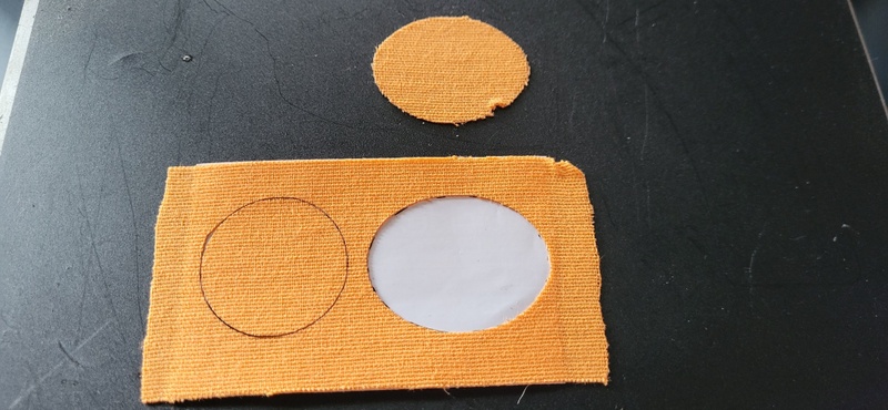

Je kunt het inderdaad met de laser uitsnijden, hier ff testje gedaan, rookt weinig en ruikt alsof je een papiertje verbrand.
Hier de foto:
Afbeeldingslocatie: https://tweakers.net/i/71NetOYp7stMS--226EqROdz--0=/800x/filters:strip_icc():strip_exif()/f/image/z9HhZmEzq64zU3vbuia7aTSD.jpg?f=fotoalbum_large

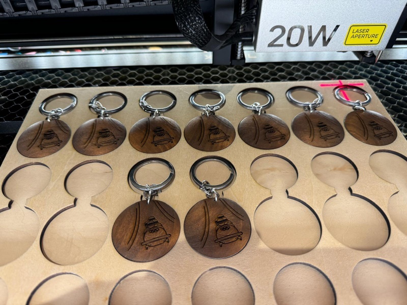

Ergens een kopie van een jig vandaan gehaald, aangepast en nu zeer relaxed sleutelhangers voor het werk maken :).
De crosshair rechts onderin gebruik ik voor het uitlijnen. Een kind kan de was doen.
