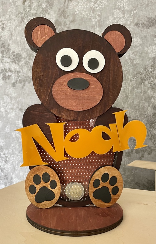

@clubREKT
Aan het knutselen geweest voor 2 neefjes van nog geen jaar oud. Van de week even bij ze brengen als cadeautje, een ouderwetse spaarpot.

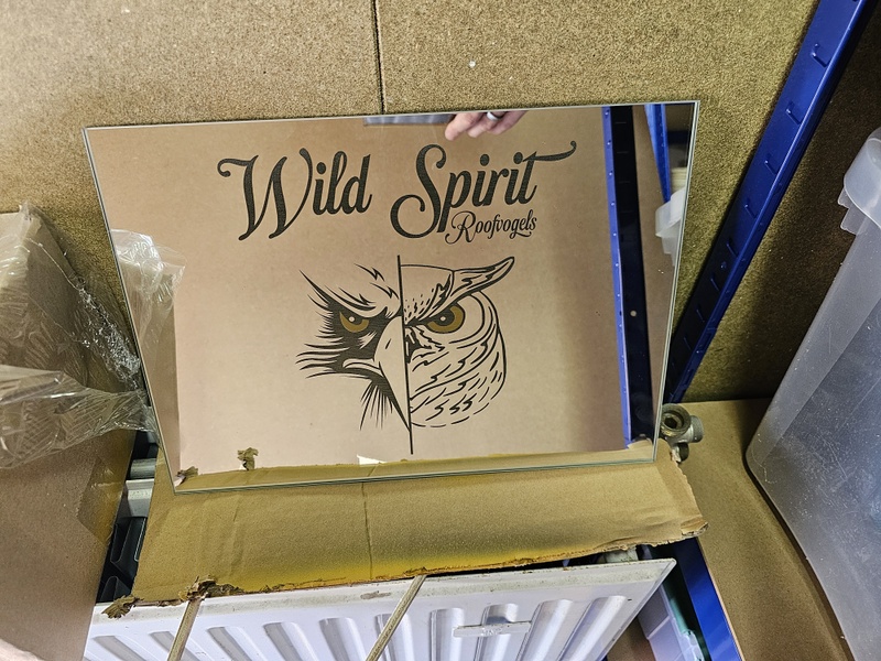

Ik kon het zo snel niet vinden, maar heeft iemand ervaring met het laser graveren van spiegels. Ik wil spiegels aan de achterkant laseren, zodat ik led verlichting achter de spiegel kan plaatsen.
Ik heb een 5 watt simpele laser staan en die doet het redelijk op spiegels met een zwarte achterkant. Maar de meeste spiegels die ik gebruik, zijn wat duurdere spiegels met een groene achterkant. Daar lijkt het wel of er een soort filmlaagje overheen zit. Ik kom er wel doorheen, maar er blijven toch spots achter, dus het is niet smooth. Maakt niet uit welke speed of power is selecteer, je ziet dan wel dat die dieper graveert, maar niet smooth.
Heeft iemand ervaring hiermee, ik wil dus nu kijken voor een goede laser machine, maar dat moet er dan wel een zijn, die deze spiegels scherp en smooth kan laseren. Iedere tip is welkom. Ik hoor het graag.

Deze Frans schreef op vrijdag 24 mei 2024 @ 10:46:
He,
Genoeg ervaring met glas, maar spiegels is ook niet heel bijzonder als ik google mag geloven :P
5Watt is wat aan de lichte kant, maar dat kan je eventueel nog oplossen door je opdracht 2 of meerdere keren achter elkaar uit te voeren op hetzelde materiaal (hij brand steeds meer dan weg van de film)
Resolutie van je stappenmotoren is hierin je vriend, de laserdiode/buis gaat enkel aan en uit, de motoren bepalen of elke pixel op de juiste plek worden geprojecteerd (door de spiegel van de laser zelf in positie te brengen).
Kan je een foto laten zien? En inderdaad wat al aangegeven is: meerdere keren over het werkstuk kan zeker helpen.
Hoeveel geld wil je uitgeven? En wil je een diodelaser of toch een CO2 laser? En inderdaad de steppenmotors, de aandrijfriem, de aansturing zijn allemaal van belang voor een soepele en resolutie van je

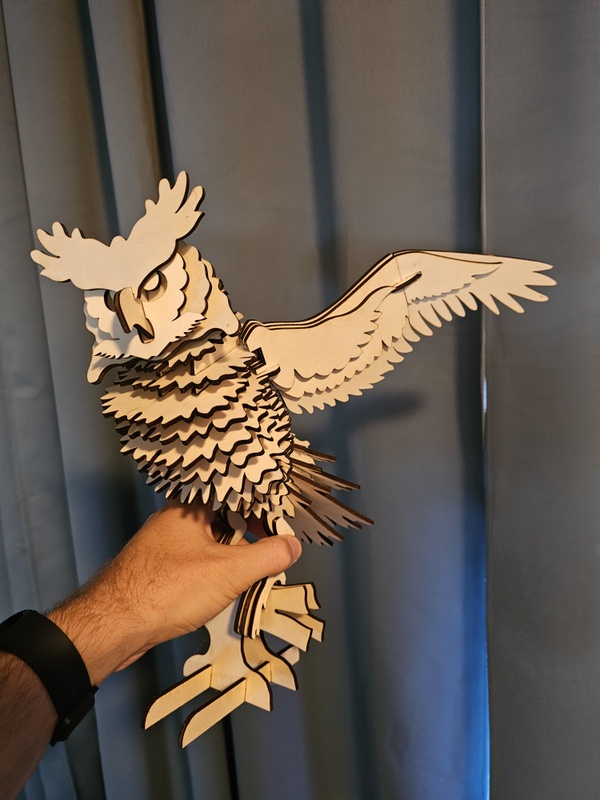

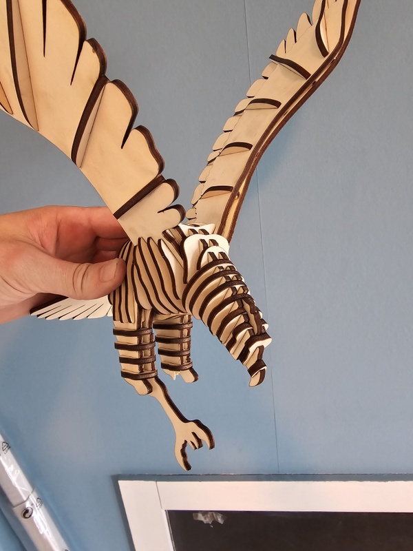

2 nieuwe knutsels:
Afbeeldingslocatie: https://tweakers.net/i/C_vAB2lD5spLApseu5mWjcWdknA=/x800/filters:strip_icc():strip_exif()/f/image/6ybGP4nMeGbeitjTHZ3e4ykC.jpg?f=fotoalbum_large
Afbeeldingslocatie: https://tweakers.net/i/JaoCnpxekJvJS2TyGx10nHdgnpk=/x800/filters:strip_icc():strip_exif()/f/image/U7lIlatxNX2ITqoTHOdOEurV.jpg?f=fotoalbum_large

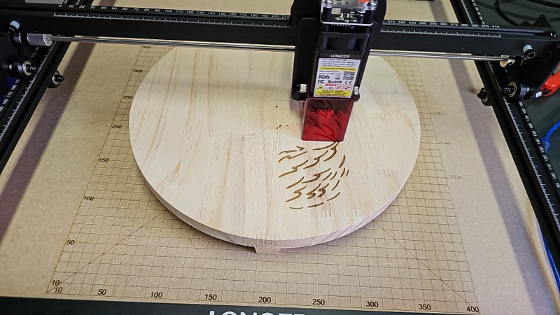

Nou alles is binnen! Moet alleen de behuizing en de afzuiger nog even installeren maar dat kan ook morgen of overmorgen haha.
Wilde graag meteen aan de slag dus de laser aan het werk gezet.
Ik ben gegaan voor de longer ray5 10watt die ik als het nodig is ook nog kan upgraden naar 20watt mocht het nodig zijn.
Afbeeldingslocatie: https://tweakers.net/i/fvCD4rsPmQygnl7pD1B8_qVx2mw=/x800/filters:strip_icc():strip_exif()/f/image/fAhewxH8ndBt56Q0v5syif3G.jpg?f=fotoalbum_large
Afbeeldingslocatie: https://tweakers.net/i/2npcXvrDW-UxxaUvZyKLbQvaBso=/800x/filters:strip_icc():strip_exif()/f/image/h4qlrb2mqmXZqmD0RKuLisi5.jpg?f=fotoalbum_large
Afbeeldingslocatie: https://tweakers.net/i/u5qVqgVwrhsOTYZ-RLdpikuvDdw=/800x/filters:strip_icc():strip_exif()/f/image/iiLqNCuUQcXhTEUPUhT2zHfA.jpg?f=fotoalbum_large

Ik ben nu aan het experimenteren met een spiegel haha.

Spiegels graveren is me gelukt! Had op youtube een leuke video gezien waar ze de achterkant weer verven en daar kun je perfect een gewenst logo mee voor elkaar krijgen die uit meerdere kleuren bestaat. Kost wel een hoop tijd maar ach.
Afbeeldingslocatie: https://tweakers.net/i/8akJo14xHgzvfPJ3Q0_p2O8TAN0=/800x/filters:strip_icc():strip_exif()/f/image/2M2wqWqXiMkOTB99yizUo39D.jpg?f=fotoalbum_large

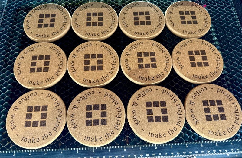

Tevens voor het werk voor de gein een stel koffie onderzetters gemaakt.
De tekst mag je als blije rakker opvatten of met enig cynisme ;).
Afbeeldingslocatie: https://tweakers.net/i/9ZcZcZp_fWALWnT6gNzs4khQGUQ=/800x/filters:strip_icc():strip_exif()/f/image/5ngGoz9Q1HvGqveW7gsYR0zW.jpg?f=fotoalbum_large
Afbeeldingslocatie: https://tweakers.net/i/LSU-Ns5lIeieimp9qVFZf5odTsQ=/800x/filters:strip_icc():strip_exif()/f/image/immAJOnEwT2btsZSNOWcL0HP.jpg?f=fotoalbum_large
  • Mortum
  • Laatst online: 24-11 21:28
Mortum
Moderator Discord
Prutser!
Ngangatar schreef op vrijdag 19 juli 2024 @ 15:01:
haha nice! kurk ruikt altijd zo lekker vers uit de laser vandaan :D
Welke resin heb jij gebruikt bij die snijplank?, op een paar kleine plekjes na ziet het er zeer strak uit! erg gaaf!

Mortum schreef op vrijdag 19 juli 2024 @ 15:03:
Welke resin heb jij gebruikt bij die snijplank, op een paar kleine plekjes na ziet het er zeer strak uit! erg gaaf!
Thanks, 2 componenten resin, met een 1/2 verhouding. Eentje die men gebruikt voor tafels enzo. Had ik niet moeten doen, ik heb me compleet gek staan schuren met een excentrisch machientje.

Misschien een vraag die hier al veel vaker is langsgekomen maar ik weet niet echt hoe ik er op moet zoeken?
Kan je met bijvoorbeeld een Twotrees TTS-55 Pro een plaat graveren groter is dan de machine?
Dat je hem zeg maar op een tafelblad legt en dat hij daarin dan een logo graveert?
Of moet het werkstuk echt verhoogt in de laser liggen?
  • SA007
  • Laatst online: 28-08 20:17
SA007
Moderator Tweaking
Als ik zo zie is de normale plek waar hij lasert maar de dikte van het materiaal hoger dan het blad waar hij opstaat.
En op de demoplaatjes die ik zie heeft hij nog plenty z-as ruimte, dus verwacht dat je prima op een tafel kan graveren.
Btw, ik ken de machine nu net van 2 plaatjes, dus kan zijn dat het verder compleet afval is, er is zoveel keus in de open-frame diodelasertjes, zou zo niet kunnen zeggen waar je naar moet kijken voor kwaliteit.
  • Bezulba
  • Laatst online: 26-11 10:26
Bezulba
Formerly known as Eendje
Zolang je de kop zo ver naar beneden kan doen dat de focus op de tafel is lijkt mij het geen probleem. Als ik even naar mijn eigen cheapo laser kijk heb ik die ruimte duidelijk. Zelfs met verhoogde pootjes.

HMR90 schreef op donderdag 25 juli 2024 @ 16:40:
Volgens mij stel je de Diode-blok op de juiste hoogte. Dus het zou geen probleem moeten zijn. Het zal even proberen zijn hoe stabiel hij staat. Maar een vlakke plaat moet geen probleem zijn denk ik zo. Het is een standaard open frame machine. Zelf zou ik het alleen doen in een goed geventileerde ruimte. Met goede afzuiging e.d. Met zo los graveren heb je veel "stof" in de ruimte.

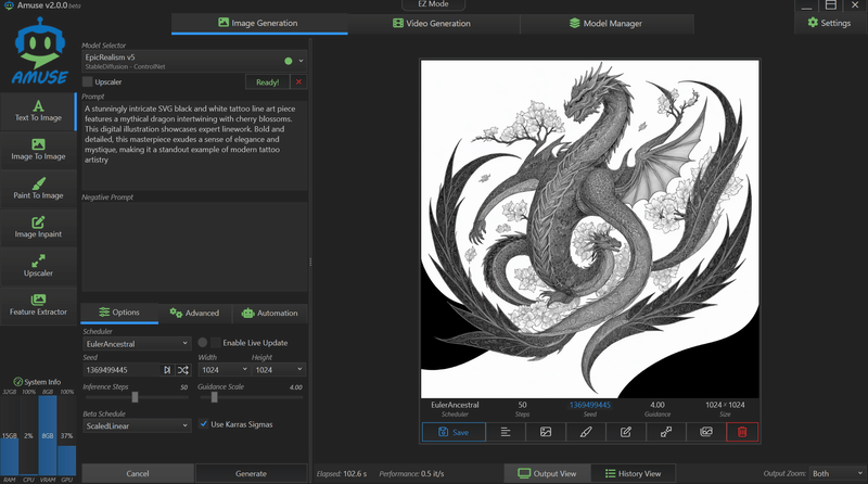

Ik heb nog wat pogingen gedaan in Leonardo.ai, omdat ik daarna ook wat moeite had met linework maken voor graveerwerk. Maar heb er nu eentje gevonden welke consistent redelijk goede resultaten levert, met minimale nabewerking.
Ik kreeg een verzoek voor een snijplank met een mythical dragon, met cherry blossom. Nu maakt het onderwerp niet veel uit, maar de weg daar naartoe wel, inclusief prompt en instellingen.
Mijn settings in Leonardo:
Preset: Leonardo Phoenix
Preset style: Sketch (B&W)
Contrast: High
De prompt: A stunningly intricate SVG black tattoo art piece features a mythical dragon intertwining with cherry blossoms. This digital illustration showcases expert linework. Bold and detailed, this masterpiece exudes a sense of elegance and mystique, making it a standout example of modern tattoo artistry.
De keywoorden waar het hier om draait en welke ik opgaf naast de woorden mythical dragon en cherry blossom:
SVG Black Tattoo
Illustration
Linework
(De rest heeft de prompt enhancer toegevoegd, waarna ik elke verwijzing naar een shade of kleur weer heb weggehaald :).
Er zijn manieren om deze keywords zelfs meer naar voren te laten komen qua resultaat, maar daar moet ik me nog even op inlezen, ik ben maar een noob en probeer gewoon het een en ander.
Het resultaat:
Afbeeldingslocatie: https://tweakers.net/i/rZ8OWe-uyWrS2mRm_ocqhFQ-Nc4=/800x/filters:strip_icc():strip_exif()/f/image/XIkUGnAewV6VZwQDcl1CM74T.jpg?f=fotoalbum_large
Daarna in een bewerkingsprogramma, of in een online background remover, ff de achtergrond weghalen.
Afbeeldingslocatie: https://tweakers.net/i/x3hYYCdKdlppemMx9Iz726jvRjQ=/800x/filters:strip_icc():strip_exif()/f/image/sBRIGy4lc7ntSV3lb2o0tSXD.jpg?f=fotoalbum_large
Ik ben er van overtuigd dat er nog veel betere en of makkelijker manieren zijn en wie weet willen mensen die delen, maar dit werkt voor mij op dit moment best goed met deep engraving. Hopelijk kunnen jullie hier iets mee.

Ik heb vandaag een beetje zitten spelen met Amuse 2.0, daar komen met jouw prompt toch leuke plaatjes uit.Afbeeldingslocatie: https://tweakers.net/i/laiit-pgzvPVyqwkYqFbzAMfyIY=/800x/filters:strip_exif()/f/image/u6ht8qwlnkL1g2z0Joj26wlR.png?f=fotoalbum_large

Kijk eens op 3axis.com
Heb daar wat leuke 3d dierenpuzzels vandaan.
Afbeeldingslocatie: https://tweakers.net/i/K7MgdKXCFf00cu37BUPc38wNUbI=/x800/filters:strip_icc():strip_exif()/f/image/S7wUqXjs8R3W1ECK5gLCS1kR.jpg?f=fotoalbum_large
Afbeeldingslocatie: https://tweakers.net/i/X7ru5VfNywvX6TTeIiw91J-DHM0=/x800/filters:strip_icc():strip_exif()/f/image/P3gERBFe7knTeX33DQh1K18h.jpg?f=fotoalbum_large
Ja sorry de laatste was gevallen en mist wat stukjes haha.

  • JBS
JBS
Wat gebruiken jullie als ondergrond waarop de afmetingen te zien zijn zodat je je werkstuk precies op de juiste plek kunt positioneren ten opzichte van je ontwerp in bijvoorbeeld Lightburn? Natuurlijk kun je zoiets ook zelf graveren, maar mogelijk is er iets handigs kant-en-klaars voor?
  • Ngangatar
Ngangatar
@clubREKT
JBS schreef op donderdag 15 augustus 2024 @ 19:48:
Bij de Xtool s1 moet je voordat je gaat graveren middels “marking” aangeven waar de edges van je werkoppervlak zitten door dit met de laser aan “te wijzen”. Daarna is het een fluitje van een cent om goed te centreren. Klinkt als aardig wat werk maar kost je maximaal een halve minuut. En dan doe je rustig aan zelfs.
Ik vind het een heerlijke methode.
