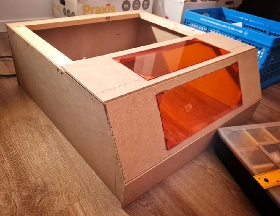

JBS schreef op dinsdag 14 november 2023 @ 15:39:
Heb je toevallig een foto en/of beschrijving van wat je gemaakt hebt?
Denk een bovenkant en piano scharnieren erbij. :)
Straks kan je dan de panelen met de vensters allebei wegklappen.

  • RonnieKo
  • Registratie: December 2020
  • Laatst online: 26-11 19:57
JeroenH schreef op woensdag 15 november 2023 @ 10:48:
Verder gemaild met Atomstack, echt snelle inhoudelijke reacties, valt me in dat opzicht niets tegen. Wel jammer dat de conclusie is dat ik à € 45 maar een nieuw mainboard voor de controller moet kopen. Maar ja, niet in de EU gekocht, dus dat is wat het is.
Valt mij nog mee. Al is het natuurlijk wel zuur dat je machine na zo'n relatief korte tijd het begeeft. Wel aardig dat je met een firmwareupdate naar een zwaardere kop kan. Dat betekend ook dat de voeding dat al reeds aan kan. :)
  • RonnieKo
jantjeharing schreef op woensdag 15 november 2023 @ 20:50:
Denk een bovenkant en piano scharnieren erbij. :) Straks kan je dan de panelen met de vensters allebei wegklappen.
Zorg je ook nog voor dat je aan de voorzijde en/of aan de zijkanten nog iets van roosters of spleten komen? Je moet niet alles geheel dicht hebben. De afzuiging moet genoeg lucht kunnen aanzuigen om goed te werken.
Over de positie van de afzuiging: Iets lager dan het werkstuk is mooi. Dan zuig je de rook naar beneden weg. Zeker bij snijden en airassist zal de rook aan de onderzijde vrij komen.

RonnieKo schreef op donderdag 16 november 2023 @ 07:44:
Thanks! Aan de hand van je tip zit ik nu te denken de afzuiging aan te sluiten op een dubbele bodem met gaatjes onder het werkgebied..
Gisteren snijtest gedaan met open voorkant. Als een zuurkast zeg maar. Dat werkte ook al heel goed. :)

jantjeharing schreef op donderdag 16 november 2023 @ 09:49:
Kijk eens naar een honingraat bedding om je werkstuk op te leggen. Of eventueel een messenbed.
Mooi. Het is inderdaad hoe je de luchtstroom kan geleiden.

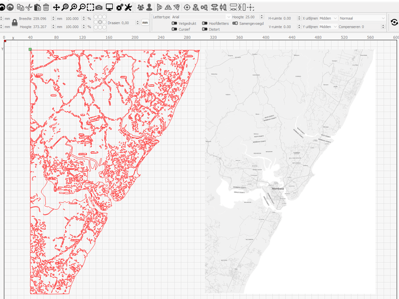

Erasmo schreef op woensdag 11 oktober 2023 @ 21:22:
De CNC frees wordt niet zo vaak meer gebruikt zo te zien? :P
Ben eens aan de slag gegaan met de bamboe onderzetters van de Action, op snazzy maps een kaartje gemaakt en deze omgezet naar vector. Vervolgens op kleur uitgesplitst naar iets van 30 lagen en het geeft een best mooi resultaat. Je kan het lastig zien op de foto maar de straten vormen bijna een labyrint voor mieren.
Dit ziet er wel mooi uit! Kan jij mij eens helpen/uitleggen hoe je dit hebt aangepakt? Ik zou er graag een van mijn eigen stad maken.

Fjeze schreef op maandag 22 januari 2024 @ 11:20:
Ga naar de website Snazzymaps.com. Daar kan je een map van je stad maken. Deze kan je exporteren en inlezen in bijvoorbeeld Lightburn. Dan kan je daar instellen wat je wil graveren en wat je wil snijden. Het een en ander is afhankelijk van je laser en programma waarmee je je laser aanstuurt.
  • Erasmo
Erasmo
Laadpaaljager
Inderdaad via snazzy maps, en dan iedere kleur een aparte pass maken. Voor de rest is het ook een hoop experimenteren van wat wel/niet werkt met jouw laser/materiaal.

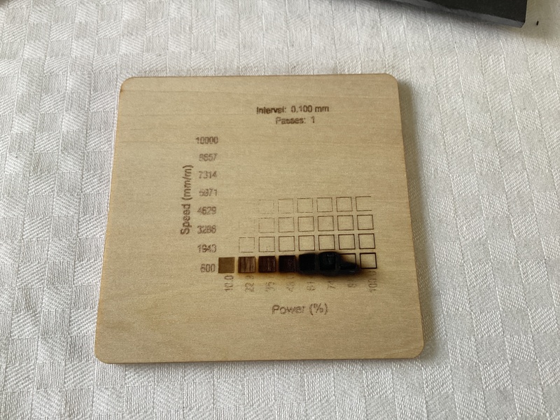

Hoop is een gevaarlijk iets :/ Mijn X7 pro heeft het een tijdje goed gedaan met de nieuwe controller, zie mijn post over die lamp van eind januari, en ook dit:
Afbeeldingslocatie: https://tweakers.net/i/7ee8GpXA248WvWDLP9vcubImHrE=/234x176/filters:strip_icc():strip_exif()/f/image/aeDyjUfrbxw2xR27SXM17UNG.jpg?f=fotoalbum_medium
Joepie.
Maar sinds eenpaar dagen heb ik het originele probleem weer terug: het snijden/graveren stopt soms zo maar, en dat steeds vaker. Deze testrondjes van 5m diameter, slechts de helft lukte :/ :/ :/
Afbeeldingslocatie: https://tweakers.net/i/cOo5jaDrGY8DqlDm96JVF5c1Pm0=/234x176/filters:strip_exif()/f/image/nIMEZQuq4bU3e10uNCz6WbMC.png?f=fotoalbum_medium
Maar ook een groter werkstuk van bijna 40x40 cm mislukte, kan het hout zo wegsodemieteren. !@#$%^&*()
Echt frustrerend. Mail gestuurd naar support. Er moet nu echt wat goeds komen anders is het einde Atomstack. Geheel kosteloos nog een ander controllerboar proberen wil ik nog wel doen, maar iets minder dan dat en het wordt sparen voor een andere (ander merk dan ook). Dan maar even niet lasersnijden.
Dat moest ik even kwijt. :(

Ik ben bezig om een mooie cartografische snijplank te maken maar ik heb wat problemen. Ik heb diverse settings gebruikt in snazzy maps en krijg er maar geen mooie vector van gebakken:
Afbeeldingslocatie: https://tweakers.net/i/vfqKzU6cetkbek2UNvC2vU3QYO8=/800x/filters:strip_icc():strip_exif()/f/image/OM7tk01hFePHNQHyR70h0SFv.jpg?f=fotoalbum_large
Op de normale graveerstand krijg je niet echt een geweldig effect, wat ik meestal doe is eerst graveren en dan met een vector haarlijn overgaan hier en daar om het detail mooi te krijgen. Maar zowel online vectorisers als coral draw kunnen er niet mee overweg. Wellicht is de resolutie van Snazzy toch te klein en moet ik meer inzoomen en screenshots maken en het aan elkaar gaan pixelperfecten?
Ik denk dat het dat is. Ik heb voor een paar collega's die afscheid namen wel eens een plattegrond gemaakt, zoals bv deze:
Afbeeldingslocatie: https://tweakers.net/i/qG7xWKXKb8Hz4X50O5Q1ivg_tbw=/234x176/filters:strip_icc():strip_exif()/f/image/Lsxm4H4WS8c7VUwbnVHVijKo.jpg?f=fotoalbum_medium
Vanwege de lage resolutie van Snazzymaps weet ik nog dat ik bovenstaande kaart en vier stukken geëxporteerd heb, en vervolgens in paint.net aan elkaar gepuzzeld heb. Ik heb het plaatje niet naar vector omgezet, maar gewoon als bitmap laten graveren. Duurde bij deze, de eerste die ik maakte, iets van 28 uur of zo :X De plattegronden daarna gingen sneller omdat ik de settings leerde optimaliseren ;)

Hmmm het blijft aankloten. Heb best wel een grote PNG weten te maken:
Afbeeldingslocatie: https://tweakers.net/i/CtTcv9te7tBYFP1ft6SNtJxxlZc=/x800/filters:strip_exif()/f/image/OMJuGLK97sTrmnXcU13DuzXs.png?f=fotoalbum_large
Maar het blijft aanrommelen. Terwijl het toch niet zo moeilijk hoeft te zijn, 4 kleuren. Maar nu krijg je weer allemaal van die mini puntjes op de vector, en de laser denkt dat ie er 38 uur mee bezig is. Helaas is er niet gewoon een tootje waar je een stuk kaart kan aanwijzen en dat dan een vector uitspuugt.

Erasmo schreef op woensdag 21 februari 2024 @ 14:32:
En wat als je hem laat overtrekken door Lightburn? En/of in AutoCad of ander CAD-programma? Dan krijg je nette vector-bestanden. Zelf doe ik veel meuk omzetten met bijvoorbeeld Autocad en/of Lightburn. Voor Nederland kan je mogelijk iets met QGis en PDok (viewer) om DXF bestanden te maken en deze in te lezen. In PDok staat de BGT van Nederland. Dat is wel een hele gedetailleerde ondergrond voor Nederland.
Afbeeldingslocatie: https://tweakers.net/i/d8QIo5gc7ACKDzM1yDvmGb8NPhs=/800x/filters:strip_exif()/f/image/VScgMmFyvJWiFBpsGqBckOYK.png?f=fotoalbum_large
Even een vlotte haal door Lightburn met "overtrekken".

Vandaag de Sculpfun Icube 5W uitgeprobeerd, eerste stappen in het lasergraveren en werken met Lightburn.
Onderstaande testprint...verkeerde instellingen, eerst alleen lijntjes toen de boel anders ingesteld met infill en gewoon over de eerste poging heengraveren.
Daarbij kwam ik erachter dat de snelheid te laag was voor het vermogen, de boel maar gestopt voordat er echt brand ontstaat en de startsnelheid wat verhoogd.
Afbeeldingslocatie: https://tweakers.net/i/0GcgbCEpe4-9sjGUf-0GSOc2A0U=/800x/filters:strip_icc():strip_exif()/f/image/QifBkStmKBlumEi3wLWxF6wr.jpg?f=fotoalbum_large
2e poging met het multiplex ging al wat beter maar toch nog even spelen met de instellingen en het MDF ziet er al veel beter uit en de leisteen vind ik ook niet verkeerd eruitzien.
Edit: ik kom er net achter dat ik de focus helemaal niet heb uitgelijnd bij de leisteen, dat is wel een puntje waar ik op moet letten bij elk nieuw materiaal :F
Afbeeldingslocatie: https://tweakers.net/i/ilgm68nBoRQePKFux2pMnuZ4398=/800x/filters:strip_icc():strip_exif()/f/image/3GgKXqha3vMUmvH25lbx0gEY.jpg?f=fotoalbum_large
Geur viel wel mee tijdens graveren, je ruikt het wel als je met hout bezig bent alleen mijn luchtsensor schoot richting de 140pm in het rood terwijl ik normaal op 4pm zit :X
Goed ventileren dus.

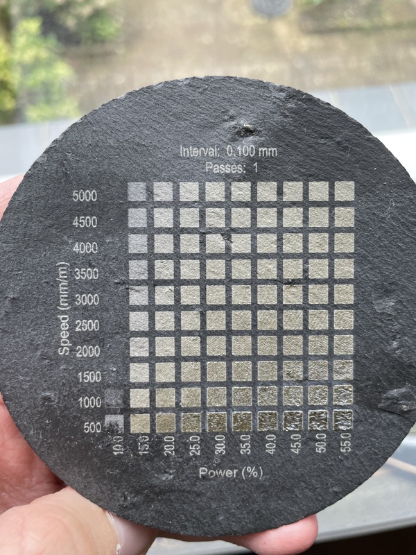

Een paar weken terug zag ik dat ze bij de action nieuwe leisteen onderzetters hadden, dus meteen wezen kijken. 4x langs geweest zonder dat ze ze hadden, maar gister ineens wel, dus setje meegenomen.
Gistermiddag testpatroon gemaakt op de minst mooie en vandaag wat patronen op 2 andere.
Met een 20W diode kan je echt nog flink te sterk laseren, dus mijn eerste testpatroon had gewoon wat gekristalliseerde stukjes :p
Afbeeldingslocatie: https://tweakers.net/i/g6yzp0-QnV9l7ljVPiHdXJvTfE4=/x800/filters:strip_icc():strip_exif()/f/image/KBgBrqEv9uSPwv5X9sfgxn6I.jpg?f=fotoalbum_large
De 2e keer op de achterkant ging beter:
Afbeeldingslocatie: https://tweakers.net/i/kHp5udZNOT_YtaenctVQmqd5Dpc=/x800/filters:strip_icc():strip_exif()/f/image/fMjeR9S0eXMrCa8VUoCNpW93.jpg?f=fotoalbum_large
Daarna op de voorkant een stukje tussen 10-15% vermogen op 2 snelheden nog een keer getest wat wel een mooie gradatie geeft.
Daarna dit patroon met een constante waarde gegraveerd, mooi passend bij pasen :)
Afbeeldingslocatie: https://tweakers.net/i/DF_OepmDdIPe2j4mvbyXlKKifeQ=/x800/filters:strip_icc():strip_exif()/f/image/DREWsTuoyrC66yDjEmOReVx8.jpg?f=fotoalbum_large
En als laatste een eigen foto op variabel vermogen tussen 7-15%. Eerst op 4000mm/min, maar toen zag je eigenlijk niks, dus toen nog een keer op 1500mm/min, zelfde vermogen.
Denk alleen dat ik de afbeelding groter had kunnen maken zodat je de lege stukken aan de zijkant niet hebt..
Afbeeldingslocatie: https://tweakers.net/i/rfyetttcqeHjivHsoqmME78_BmA=/x800/filters:strip_icc():strip_exif()/f/image/Ys7NLeFS9DMnzdiyRBjTf8Lc.jpg?f=fotoalbum_large
Valt me al met al niet tegen. De hoeveelheid detail met de sterren is nog verrassend hoog en de onderzetters zijn ook nog redelijk vlak, wat me verbaasd voor de prijs.

Gisteren de S1 binnengekregen.
Vanmorgen begonnen om de diverse soorten plywood en MDF een rastertje te geven om op terug te kunnen vallen. Al zal het altijd weer een beetje bijsturen worden, het blijft hout. Maar dit geeft mij als noob wat meer inzicht iig.
Afbeeldingslocatie: https://tweakers.net/i/pyfEDs0Dtv7aODlhfcmHpLctQqY=/x800/filters:strip_icc():strip_exif()/f/image/nesoaSKG76FXKe4UdORMbrwF.jpg?f=fotoalbum_large
*Edit: en kreeg van een maatje gelijk de vraag of ik een backplate kon maken voor zijn Nest thermostaat. Dus hij heeft me de maten doorgegeven en de tekst die er op moest komen. Leuk eerste oefenprojectje en ik ga hem zo nog een keertje maken, maar dan iets netter.
Afbeeldingslocatie: https://tweakers.net/i/9tA2rFwyxsKO313R2dZ42xggkPI=/800x/filters:strip_icc():strip_exif()/f/image/sD19wSGlwjICgY8mlLuCldYH.jpg?f=fotoalbum_large

Na het scoren & engraven:
Afbeeldingslocatie: https://tweakers.net/i/nicsqpqVaGNdneyu2HCVymS117Q=/800x/filters:strip_icc():strip_exif()/f/image/pwHV8qNlnEZzxYRgVUUAMr9T.jpg?f=fotoalbum_large
Dit is allemaal op A5 formaat ter oefening. Maar 1 van de redenen om voor de xTool S1 te kiezen was omdat ik dan A3+ papier kan gaan gebruiken.
Het getoonde plaatje is overigens niet de stijl die ik zoek en zelf wil maken, dit was gewoon de eerste die ik tegenkwam en mee aan de gang ging om te kijken of dit zou lukken.

In mei 2022 kocht ik een Atomstack X7 Pro, maar na iets meer dan een jaar kreeg die de nare klacht dat die soms gewoon stilviel.
Daar nog een tijd aan geknutseld, omdat ik best tevreden was over het apparaat, zelfs nog een nieuwe controller gekocht (geen garantie natuurlijk... :( ) maar het bleek in de praktijk onoplosbaar.
Wat nieuws dan maar? Dat is toch niet goedkoop, zeker al anderhalf jaar na aanschaf van de Atomstack. Gelukkig kwam @Erasmo als reddende engel, ik mocht voor een zacht prijsje zijn Xtool D1 Pro overnemen.
Daar ben ik nu al weer een tijdje zeer gelukkig mee. Ondanks dat zowel de Xtool als de Atomstack volgens de sticker een laser hebben met 10 watt optisch vermogen, kan ik met de Xtool het hout waar ik standaard mee werk (3mm Gamma timmerplaat) ongeveer twee keer zo snel snijden als met de Atomstack. Ik kan zelfs 5mm licht multiplex snijden, wat met de Atomstack slechts heel langzaam en met veel roet mogelijk was. Ik ben dus achteraf wat minder blij met de Atomstack :X Maar hey, al doende leert men.
De Xtool paste gelukkig zonder aanpassingen in de omkasting die ik had gemaakt, dus ik kon gewoon verder gaan waar ik was gebleven, maar dan beter/sneller!

Afbeeldingslocatie: https://tweakers.net/i/uFrHEym6J2z40mL5X5k9n4XqHwQ=/234x176/filters:strip_exif()/f/image/NwtpztYy6eCIWQn2z31N0Hu3.png?f=fotoalbum_medium
Afbeeldingslocatie: https://tweakers.net/i/V6wGbCI9AJFgt8PzRWe_hNVGjqc=/234x176/filters:strip_exif()/f/image/fq4EmSIhMVyPHVc5A1BfVwaw.png?f=fotoalbum_medium

Leuke projecten op je foto’s. En ik lig dubbel om je caviahuis 😂

Ngangatar schreef op woensdag 15 mei 2024 @ 20:47:
Thanks, al waren er twee zaken waar ik geen rekening mee gehouden had. Ten eerste zijn cavia's niet bijster slim, en trap lopen is ze niet makkelijk te leren, zelfs met lekkere hapjes op de bovenverdieping. Ten tweede had ik er niet bij stilgestaan dat ze niet alleen boven zouden poepen (wat droge keuteltjes zijn) maar ook plassen. Gelukkig had ik al gelijk een losse inlegvloer ontworpen, maar die zal vaker moeten vervangen dan ik dacht ;)
Maar het staat wel leuk, en ze hebben nu meer leeg grond oppervlak in hun kooi.

DennisDeMennis schreef op zaterdag 30 maart 2024 @ 13:28:
#laat maar mooi resultaat al!
Die onderzetters zijn leuk ja, ik heb iets van 40 setjes vierkante leisteen onderzetters hier in de kast liggen :P
Voor afbeeldingen gebruik ik een workflow die 90% gebaseerd is op deze handleiding: https://support.epiloglaser.com/article/ka-01250/ Met als belangrijkste stap: omzetten naar 1-bit en "Dithering"
(met leisteen wil je alleen de afbeeldingen nog negatief maken, en spelen met je contrast voor het mooiste bereik in het eindresultaat, LET OP dat je wel zorgt dat de resolutie van de afbeelding 1 op 1 is met het eindproduct, als je na ditheren gaat schalen word de afbeelding wazig)
