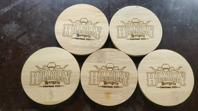

Hier gebruik ik mijn laser machientje ook erg vaak, vooral erg leuk om cadeaus te personaliseren of leuke aandenkens te maken.
Afbeeldingslocatie: https://tweakers.net/i/wmFQqtb6a3jlDoqGFftWxx5K-h4=/800x/filters:strip_icc():strip_exif()/f/image/FDZIWEAyZw00rm6vPmsFy4ZB.jpg?f=fotoalbum_large
Afbeeldingslocatie: https://tweakers.net/i/4MTwu3SiQpRy8ufxxXARN2INme4=/800x/filters:strip_icc():strip_exif()/f/image/Mli8XHlVJB7l5x6Ml6AaJdSd.jpg?f=fotoalbum_large
Een tip, de baboo onderzetters (4 stuks voor €1,49), van de action lenen zich erg om wat leuks van te maken! _/-\o_

Plof schreef op woensdag 19 juli 2023 @ 10:48:
Xenos heeft vaak ook Leistenen ondersetters 4 voor €1, doen het ook erg leuk!

  • DennisDeMennis
  • Laatst online: 26-11 11:23
Mortum schreef op maandag 7 augustus 2023 @ 15:27:
De bamboe van de Action kende ik ook nog maar net (zijn op zich handig voor pockets en inlays door de dikte, alleen veel knoesten die het lastig maken).
Ik wil op zich ook wel experimenteren met leisteen, waar dit wel als een goede deal klinkt!
Wat is 'vaak'? ik zie ze op de website niet staan, maar hebben ze ze wel in de winkel dan?

Afbeeldingslocatie: https://tweakers.net/i/XdYUam3KzT5-4I_gfdIZS26R_00=/800x/filters:strip_icc():strip_exif()/f/image/FRbdfc0tJsJu133tYhEYf3Wv.jpg?f=fotoalbum_large
Ben eens aan de slag gegaan met de bamboe onderzetters van de Action, op snazzy maps een kaartje gemaakt en deze omgezet naar vector. Vervolgens op kleur uitgesplitst naar iets van 30 lagen en het geeft een best mooi resultaat. Je kan het lastig zien op de foto maar de straten vormen bijna een labyrint voor mieren.

Gaaf project! Toevallig is mijn zelfgebouwde CNC zo goed als af (gebaseerd op de IndyMill), wat voor bitjes heb je gebruikt, ziet er erg klein uit allemaal. Daarnaast zat ik even te kijken op Snazzy Maps, welke kaart heb je gepakt? Lijkt mij leuk om eens wat mee te prutsen. Eerder al wel een met OpenStreetMap en Blender wat geprobeerd, maar dit is denk ik beter te doen.
Geen bitjes, volledig met licht ;) bamboe is echt een klasse apart met laseren.

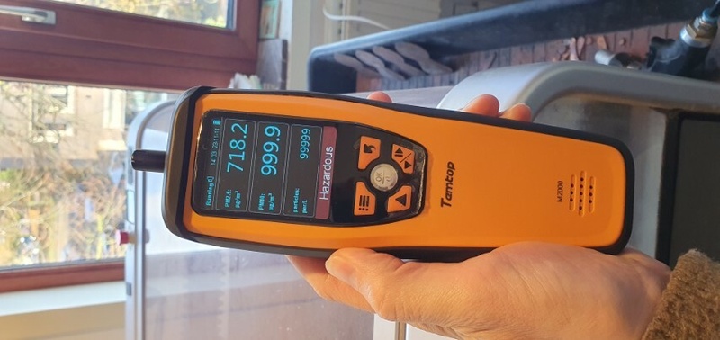

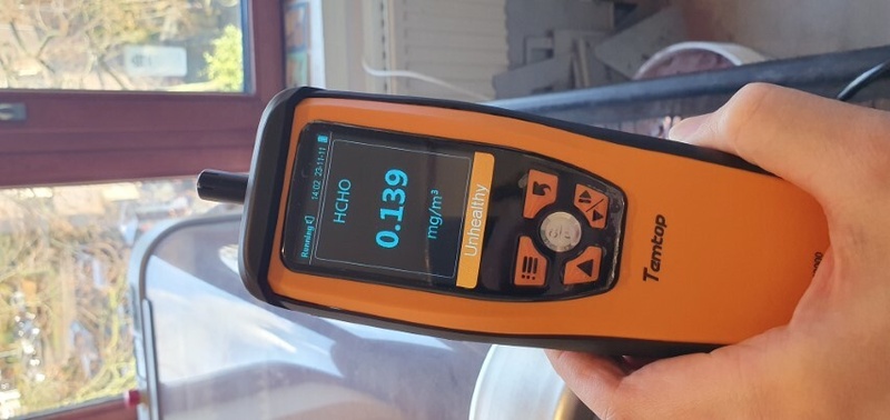

Hallo beste tweakers !
ik dacht dat het makkelijk was maar helaas. Hoe bepaal je de capaciteit van je afzuiging voor je laser ?
Best tevreden over de POLAR van OMTECH maar de afzuiging welke geadviseerd is 'waardeloos' : XF-180
Afbeeldingslocatie: https://tweakers.net/i/pPaZrUldx3-ZQb1Cu1mXPgV8Oa4=/800x/filters:strip_icc():strip_exif()/f/image/zQb5jIOIzliZi4AJKVp34tjw.jpg?f=fotoalbum_large
Afbeeldingslocatie: https://tweakers.net/i/95HB-SpZYzPu5rBSRdt7KlITxSY=/800x/filters:strip_icc():strip_exif()/f/image/6F0a6yOvwxvwAg7odDLvzBxe.jpg?f=fotoalbum_large
Afbeeldingslocatie: https://tweakers.net/i/gPDhqJDNCE6tpPV6MO0BwIuq_bo=/800x/filters:strip_icc():strip_exif()/f/image/Wva8x5SajWCjaZ38OL1ggbcc.jpg?f=fotoalbum_large
Binnen een minuut staat de kamer vol rook en gaat mijn meter door het plafond !
Dat je binnen helemaal niets ruikt is een utopie denk ik, dus het plan is om de uitlaat van de afzuiging naar buiten te leiden.
De laser is een 50w model en ik ben benieuwd naar jullie afzuig systemen!
groetjes

Henk888 schreef op zondag 12 november 2023 @ 19:46:
Wie heeft die geadviseerd? De leverancier van je laser? Heeft hij deze geïnstalleerd en getest? Heeft het wel goed gewerkt? Heb je de filters al eens vervangen?
Komt de rook uit de machine of uit het filter? Als de rook uit de machine komt dan is het volume van de afzuiging niet groot genoeg. Waar zit de afzuiging? In het filter of zit er een losse tussen?

Hallo RonnieKo,
Alle filters zijn nieuw , ja de mensen van OMTECH hebben deze afzuiging geadviseerd.
Ik heb voldoende flow om de rook uit te machine te trekken. Je ziet de rook bijna niet tijdens snijden in de machine.
De afzuiging zit in dat witte kastje op de eerste foto, de ventilator zit onderin met aan de onderzijde een rooster.
De rook komt uit dat rooster onderin.
Heb je ervaring met een BOFA ? en zo ja welke ? En wat voor laser heb je ?
groetjes
H
  • RonnieKo
  • Registratie: December 2020
  • Laatst online: 26-11 19:57
Henk888 schreef op zondag 12 november 2023 @ 20:31:
Heb je daar het probleem al eens voorgelegd? Wat geven die aan?
Ik heb voldoende flow om de rook uit te machine te trekken. Je ziet de rook bijna niet tijdens snijden in de machine. De afzuiging zit in dat witte kastje op de eerste foto, de ventilator zit onderin met aan de onderzijde een rooster. De rook komt uit dat rooster onderin.
Hoeveel m3/uur is de afzuiging? En hoeveel m3/uur kan de filter aan? Als die niet op elkaar afgestemd zijn dan gaat het ook niet goed.
Niet veel ervaring met een bofa. Alleen op een beurs waar de laser (60 watt) stond te werken. Toen rook je ook niets. Zelf gaat de afzuiging bij mij direct naar buiten. Dat na een experiment met zo'n zelfde soort filter als wat jij hebt. Dat werkte niet goed voor mij. Dus direct naar buiten.
  • Henk888
  • Registratie: November 2023
  • Laatst online: 23-02-2025
Dankje RonnieKo,
Het lijkt er inderdaad op dat de filter (180 m3) niet past bij de blower (600 m3)
Maar alle onderdelen zijn van de leverancier; Rest My Case.
Naar buiten is inderdaad het snelste (& goedkoopste).
Ruik je het buiten wanneer je bezig bent? nog geen issues gehad met de buren ?
groetjes
p.s. zojuist antwoord van de leverancier "...de filter is inderdaad niet geschikt..." Mag 'm terug sturen.
Goede service dat wel :-)
