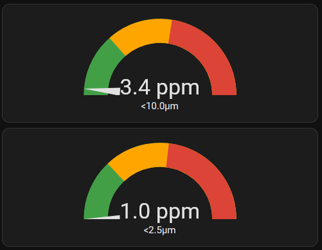

Korte update rond het meten van het fijnstof in de werkkamer tijdens het laseren
Vandaag de nieuwe lading ESP32's en de SDS011 ontvangen.
Meteen aan de slag gegaan en geconfigureerd met ESPHome en Home Assistant. Binnen de 5 min werkende gekregen! Nu wel nog een betere behuizing voorzien en wat pinnetjes solderen op een PCB misschien...
Afbeeldingslocatie: https://tweakers.net/i/tn11dijBVyP9Kr4E8mRi7Xu96sE=/800x/filters:strip_icc():strip_exif()/f/image/ZHsHszD2c6MtLlU4vPKTiREe.jpg?f=fotoalbum_large
Dit zijn de waarden in mijn bureau, straks eens het geheel naar de werkkamer van mijn vrouw verplaatsen en dan wat in de gaten houden doorheen de tijd.
De samplerate staat nu op 1 min, geen idee of het nut heeft die hoger of lager te zetten.

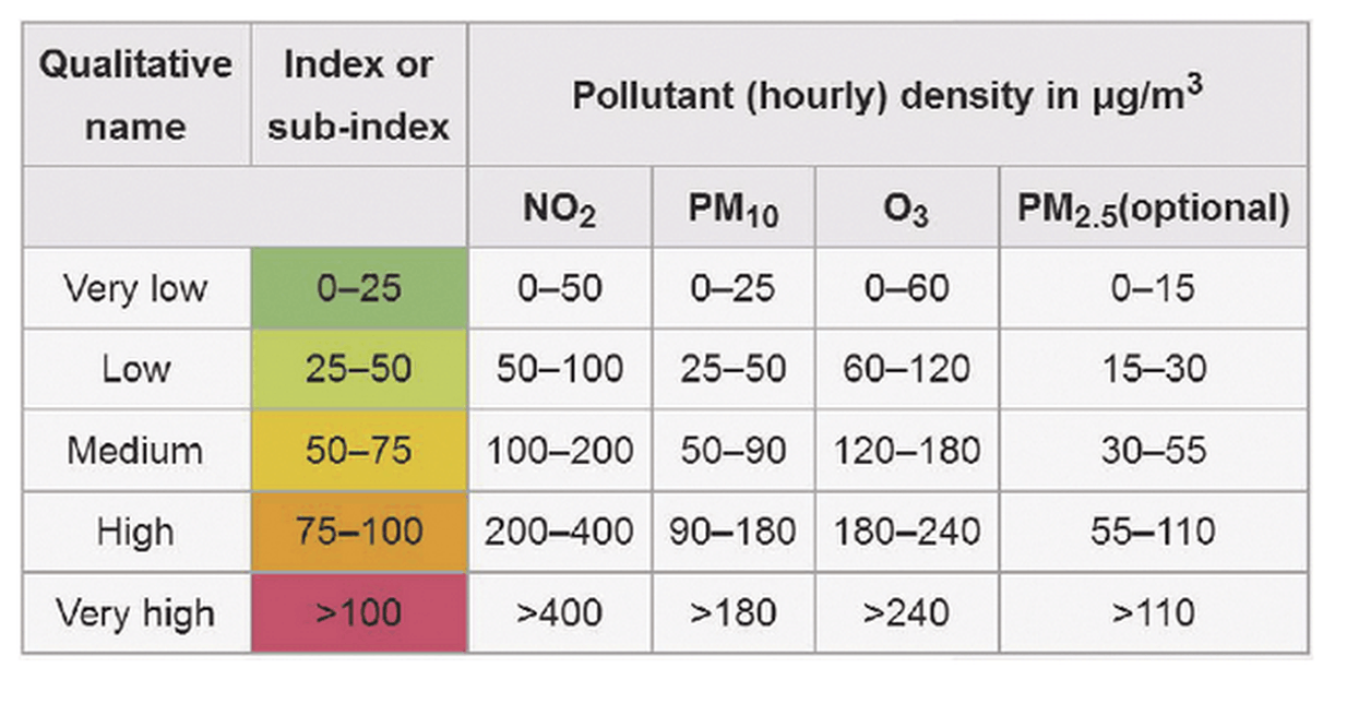

Om de schaal van de meter te bepalen heb ik onderstaande classificering gebruikt van OpenElectronics

Na 5 min in de laserkamer is het al wat gestegen naar de gele zone. Binnenkort eens een grafiek maken doorheen de tijd.Afbeeldingslocatie: https://tweakers.net/i/bSdIQyLg0fcE74vpiTikyXkK86I=/full-fit-in/4920x3264/filters:max_bytes(3145728):no_upscale():strip_icc():fill(white):strip_exif()/f/image/GA9HPTixABxWLADLleSkBg19.jpg?f=user_large

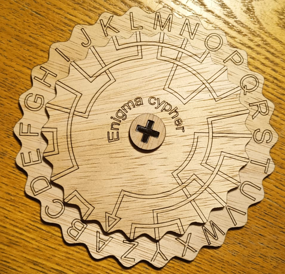

Een collega van mij vroeg ik dit na kon maken met mijn lasersnijder. Dat zag er niet al te ingewikkeld uit, en na naar schatting twee uur tekenen en een half uurtje laseren rolde er dit uit:
Afbeeldingslocatie: https://tweakers.net/fotoalbum/image/MafExuxHV79FbaiVEvY8ZtrZ.png
Leuk speelgoed voor de kinderen om ze kennis te laten maken met geheimschrift, en nog met een leuk historisch kantje ook: de vorm van het ding is hetzelfde als die van de rotors in de Enigma encryptiemachine die het Duitse leger in de tweede wereldoorlog gebruikten.
Gewoon, van 3mm Gamma meubelplaat :)

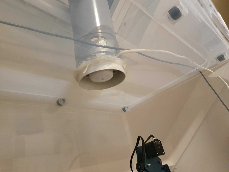

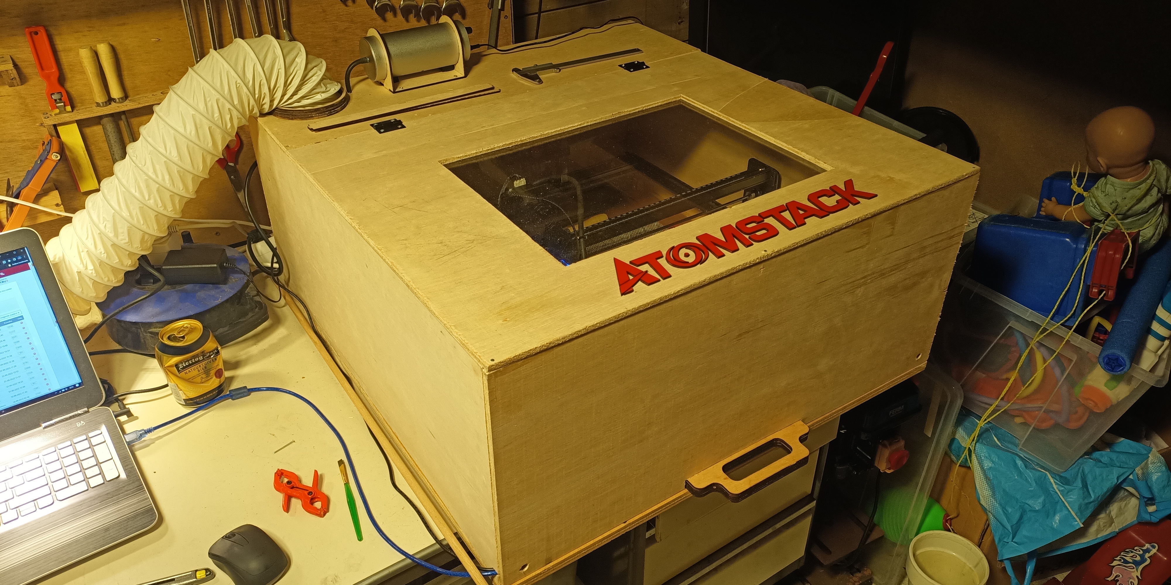

ik heb nu als test draaien:
- de grootste kunststof opbergbox van de Action (20 euro). daar heb ik de voorkant uitgezaagd en die dient nu als klep. boven in heb ik een gat rond 100mm gezaagd.
- een eenvoudige buisventilator van de bouwmarkt. deze heb ik in het gat gelijmd met een lijmpistool.
- PVC rioolbuis, een verloop, sok, en 90° bocht als kort afvoerkanaal
- een stuk kunststof flexibele afzuigslang die ik door het dakraam naar buiten breng.
allemaal low-budget om te kijken of het werkt. totaal circa €50 en werkt als een trein. Enige upgrade die ik daar nog aan zou willen doen is een sterkere afzuigventilator met meer flow.

Heb je ook nagedacht over roetaanslag op de ventilator en brandveiligheid? Meestal hebben dit soort systemen een filter voor de ventilator die een groot gedeelte uit de aangezogen lucht haalt.

Afbeeldingslocatie: https://tweakers.net/i/iWy8UTCts6TGGtr7jcuTpQZGxjg=/800x/filters:strip_icc():strip_exif()/f/image/6xk95HrZD1UwVMWWaJtgdDhy.jpg?f=fotoalbum_large
Afbeeldingslocatie: https://tweakers.net/i/4HivWhCZ1zmEVifQT5AsQDNAfAs=/x800/filters:strip_icc():strip_exif()/f/image/b2qCz2f9cfB4nm7BQ259b9F8.jpg?f=fotoalbum_large
wel nagedacht over roetafzuiging, maar niet toegepast. We verwerken de opdrachten hobbymatig, soms seriematig. Het is mij niet de moeite waard om (dure) filtering toe te passen. De vervuiling van de ventilator valt me nog enigszins mee. de aanslag (ook op de laser zelf) verwijder je super eenvoudig met gewoon water en indien nodig een druppeltje afwasmiddel.
bij een upgrade van ventilator (meer opvoerhoogte) span ik er wel een afzuigkapfiltertje voor. Zon ding dat je uit kunt knippen. Die kun je makkelijk vervangen en dan blijft de ventilator schoon...

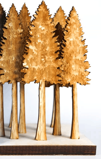

Laythian schreef op dinsdag 18 april 2023 @ 15:27:
Zou zoiets met een laser machine gemaakt kunnen worden?
Het uitsnijden van die boompjes zonder meer. Wat ze hebben gedaan om de "bladeren" van die bomen te kleuren weet ik niet, maar dat lijkt me eerder diverse kleuren beits dan een lasereffect.
Die grondplaat is vrij dik, kan met een laser, hoe hoger vermogen hoe beter dat gaat. Meerdere lagen dun hout kan ook prima. En anders figuurzagen :)

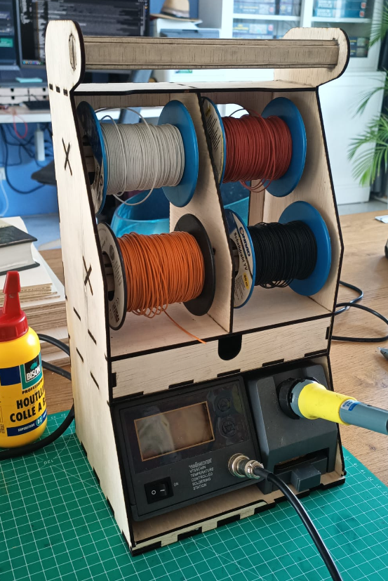

Afgelopen weekend een tijd zitten bedenken, tekenen en snijden: een custom draagbaar soldeerbout-kastje, met ruimte voor dun draad, soldeer, desoleerstrip, krimpkous, reserve soldeerboutpunten, klein kniptangetje e.d. Gemaakt met mijn Atomstack X7 Pro. Hout is 3mm meubelplaat van de Gamma, de bodem is dubbel voor extra stevigheid. Alleen nog twee kleine rechthoekjes snijden om de voorkant onderaan netjes te maken, en in de beits zetten, en dan is-ie helemaal klaar.
Als ik iets wil solderen hoef ik nu niet meer 3x heen en weer naar de schuur te lopen om te pakken wat ik nodig heb; alles in één unit, netjes opgeborgen.
En: ik word blijkbaar steeds beter, geen reken- of tekenfoutjes gemaakt zodat iets niet aansloot, alles in één keer goed passend gesneden. Al doende leert men zeg maar. (8>

Om eens kennis te maken met laser graveren en snijden heb ik een ATOMSTACK A5 M50 PRO besteld, naast mijn 3D printer lijkt het me wel eens leuk om te ervaren wat er op dit gebied mogelijk is. Ik heb er niet per se ontzettend hoge verwachtingen van, maar bijvoorbeeld dun/zacht hout zou geen probleem moeten zijn volgens mij.
Nu weet ik inmiddels dat een goede bril (OD6+ als ik het goed gelezen heb) essentieel is, en dat de bij de de ATOMSTACK geleverde bril eigenlijk niet goed genoeg is. Klopt dat? Iemand een tip voor een goedkoop model dat wél voldoet?
Ander belangrijk punt is de behuizing en luchtafzuiging. Nu wil ik de machine in eerste instantie eens in de garage gebruiken, daar is het eenvoudig om deuren en/of ramen open te zetten. Is een behuizing dan met name belangrijk om te voorkomen dat je, of iemand anders, per ongeluk zonder bril in de laser(reflectie) kijkt?

JBS schreef op dinsdag 30 mei 2023 @ 14:33:
Dan nog zou ik goede afzuiging naar buiten (en een behuizing) aanraden. Je staat zelf ook in die rook, en houtrook is nou niet het meest gezonde spul om in te ademen.
Ik beschouw beide doelen als even belangrijk: bescherming tegen de houtrook, en bescherming tegen ontsnappende laser*stralen. Ik heb er zelf één gemaakt, maar vanwege de laserstralen alleen een klein raam aan de bovenkant. Dat verkleint de kans op het ontsnappen van laserstralen m.i. voldoende. Als de laser bezig is met de kast dicht doe ik dan ook geen bril op.
Naar mijn mening is een behuizing + afzuiging essentieel, en ik vind het dan ook eigenlijk geen goede zaak dat lasersnijders zonder worden verkocht....

  • Pedro_Newbie
  • Laatst online: 21:59

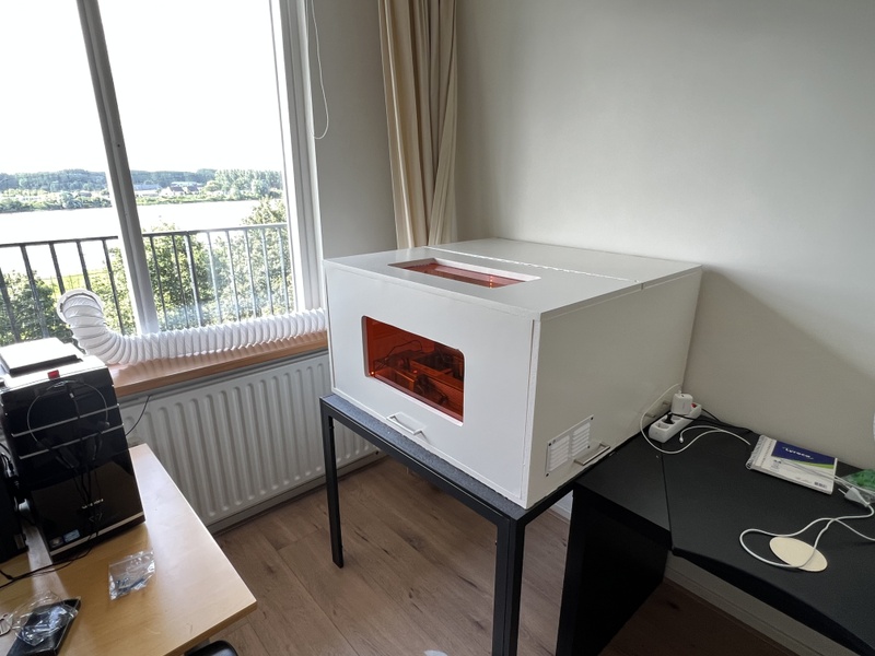

Ik heb zelf maar een omkasting gemaakt voor m’n Atezr P20 plus. Uiteindelijk is het een giga kast geworden van 85x90x45cm zodat ik ook nog een beetje ruimte in de kast heb voor de voeding, airassist, wat los spul zoals magneten, honeycomb-klemmetjes etc. In de kast zit een badkamerventilator met een buis naar een plexiglas voorzetraam voor de afvoer van de rook en stof. Al met al gaat zo’n kast ook aardig in de papieren lopen qua kosten voor hout, plexiglas raampjes etc.
M’n vrouw had ‘m niet zo groot verwacht maar ik heb nu wel een hele kamer voor m’n hobbygedoe😂

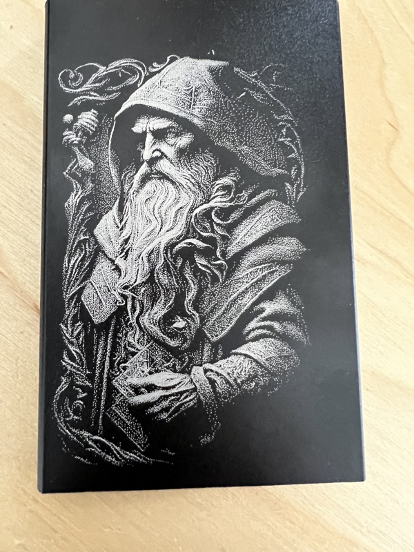

Ook nog 2 fotootjes van m’n eerste pogingen op aluminium cardholders. Afbeeldingslocatie: https://tweakers.net/i/mAfo4vDs_H8G5vkIw9jPJH0iDkc=/800x/filters:strip_icc():strip_exif()/f/image/x4iwT9DiJ8diPybiMqbvS9hm.jpg?f=fotoalbum_large
Afbeeldingslocatie: https://tweakers.net/i/DFHKQZtQ-cC7eUHNLYicj5aLUhc=/800x/filters:strip_icc():strip_exif()/f/image/KrP6a4t1WhJG9yhjlPYIUDIX.jpg?f=fotoalbum_large
Afbeeldingslocatie: https://tweakers.net/i/My5BWiYmH8a75dCX5ssFkdkVyK8=/800x/filters:strip_icc():strip_exif()/f/image/r2Fz4yCnluBFS2uaB4eLSWgo.jpg?f=fotoalbum_large
Afbeeldingslocatie: https://tweakers.net/i/XGoLRVooAzWaEwBg_Us_VfWmHTQ=/800x/filters:strip_icc():strip_exif()/f/image/yrqiKft5iWyD7gWcyNCeCr39.jpg?f=fotoalbum_large
Afbeeldingslocatie: https://tweakers.net/i/QPyci-MgnUBvlcjAAXcQtLqVcoU=/x800/filters:strip_icc():strip_exif()/f/image/OHZZqYTUV906yGA8mO89qE8s.jpg?f=fotoalbum_large
Afbeeldingslocatie: https://tweakers.net/i/rFVfZLFLBt1f2lgQHsIyOt9qOrg=/x800/filters:strip_icc():strip_exif()/f/image/9e6cMsU5wOFTpltlmmXfUFjI.jpg?f=fotoalbum_large

@Pedro_Newbie Ziet er netjes uit. Ook mooie resultaten. Even twee vragen: Ruik je nu de machine goed als je aan het laseren bent? Of valt dat mee? En hoe zit het bij het raam? Door het glas? Of is het een andere oplossing?
