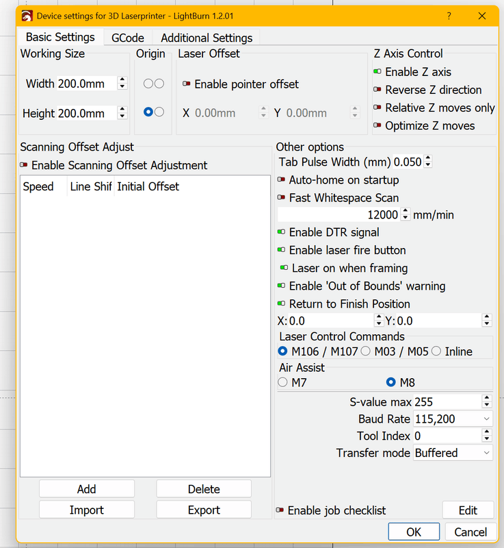

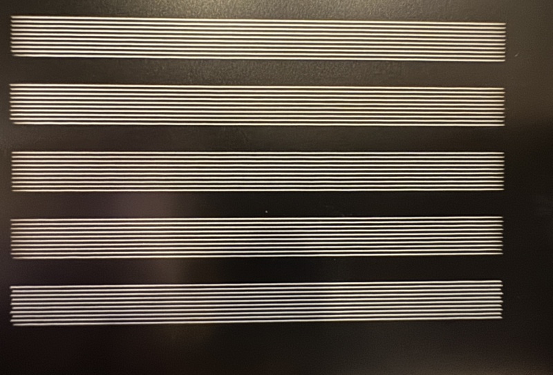

Beste allen,
Sinds 2 jaar werkt ik met lasergraveren. Het eerste jaar met een sculpfun S6 Pro. Verschillende projecten in hout gegraveerd met Grbl en daarna met Lightburn.
Vorig jaar begon de laser opeens minder goed te werken en liet strepen achter. Ik dacht dat de laser misschien 'op ' zou zijn en besloot meteen maar up te graden naar een betere lasermodule, de S30 PRO .
Maar helaas doet deze module hetzelfde :'(
Zowel bij teksten als bij foto's of vector bestanden lijkt het dat de laser gedeeltes 'overslaat' waardoor er strepen zichtbaar worden. Ik heb al verschillende instellingen geprobeerd (langzamer en sneller laseren, minder en meer intensiteit. Maar ik kom er maar niet achter waar het hem in zit.
Wie kan mij helpen?
Groetjes Stephanie

@Itamservice Heb je een update gehad van je computer met betrekking tot de drivers van de laser? Of windows? Het lijkt op een onderbreking in de gegevensstroom naar je diode-laser. Of doe je het vanaf een SD-kaart?

@daanvanderkolk @Itamservice zijn jullie problemen opgelost? Ik was gewoon nieuwsgierig

  • roches
  • Laatst online: 19-11 21:45
Het zou inderdaad kunnen dat de belts strakker moeten, maar kijk ook of de kop zelf geen speling heeft op de rollertjes.
Ik zie ook dat hij niet op het gelijke moment start en stopt bij het maken van de lijnen.
Kan zijn dat dat aan de aansturing ligt, probeer onderstaande setting eens.
Afbeeldingslocatie: https://tweakers.net/i/XGBRwZLoERaBLQ760T-Br6eTbIA=/x800/filters:strip_exif()/f/image/ldxO4GGNP3sXUYjLz2S4QNoH.png?f=fotoalbum_large

Net even een testje gedaan. Het is inderdaad een diode laser.
Van boven naar beneden (allemaal een fill met
0,5mm/line)
- sync in one direction (1% overscan)
- sync in bi direction (1% overscan)
- buffered in one direction (1% overscan)
- buffered in bi direction (1% overscan)
- buffered in bi direction (5% overscan)
Wat me opvalt is dat met bi directional er inderdaad niet op hetzelfde moment gestart en gestopt wordt. Buffered of sync maakt geen verschil. Met een grotere overscan zijn de begin en eindes nog steeds verschillend maar is hij harder afgetekend (waarschijnlijk omdat de kop beter op snelheid is al)
Afbeeldingslocatie: https://tweakers.net/i/Dg95Z1ipoICMpMvzdEy9z68VGlM=/800x/filters:strip_icc():strip_exif()/f/image/fptUIZ1xwpkEEbSqUuRTptzh.jpg?f=fotoalbum_large

Breng de snelheid eens omlaag. Volgens mij komt de boel niet op snelheid als je zo'n verschil bij de "overscan" hebt. Want in principe is de overscan alleen bedoeld om op snelheid te komen. Hou je werkstuk in het midden van de plaat zodat er genoeg ruimte links en rechts is voor het uitlopen.
