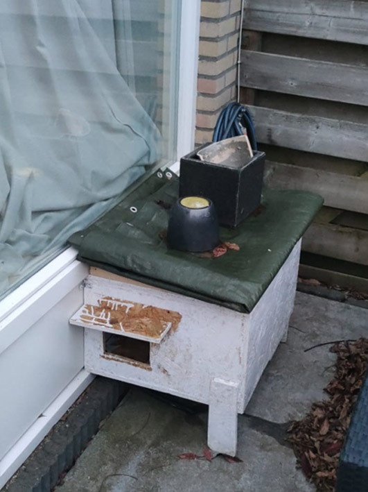

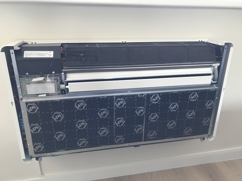

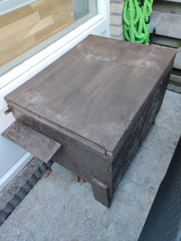

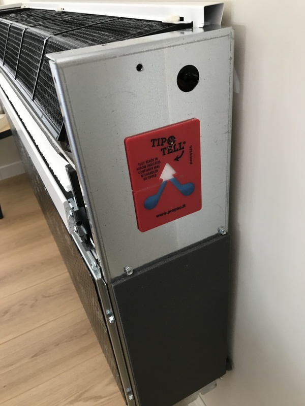

Ik heb vorig jaar eentje geinstalleerd in de woonkamer. Ik schrok me een ongeluk over de herrie dat het maakte buiten. De buren waren er ook niet blij mee, als ze de tuindeur open hadden konden ze het geblaas binnen nog horen. Ik vond het ook onacceptabel, ook al zou ik vrijstaand wonen.
Via een growshop heb ik 2 geluidsdempers besteld en er een klein konijnenhokje omheen gebouwd _O-
Ik was verbaast over hoe effectief het werkt. Ik blij, buren blij, ik was erg opgelucht. *O*

@ocdaan Erg handig is dit niet, warme lucht blaast ie uit en zuigt ie ook weer in, dus de warmte kan die niet kwijt.

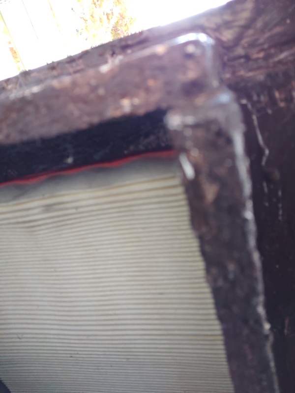

Het is niet 1 open ruimte, er zijn 2 compartimenten. De uitgang is wat je op de foto zien. Ingaand is aan de andere kant, vanuit de onderkant. Ik heb er zelfs een luchtfilter van de auto in zitten bij de ingaande kant. Er is over nagedacht ;)
// Zo staat het er nu bij, hierboven waren oude fotos.
Afbeeldingslocatie: https://tweakers.net/i/4qbWak1nYId-zPxiGb1AslYlKDw=/x800/filters:strip_icc():strip_exif()/f/image/710kkW3gvL7lnNW76mmB58uu.jpg?f=fotoalbum_large
Afbeeldingslocatie: https://tweakers.net/i/_mbg9t1Wr6mZ81XoaTVkIkEug68=/x800/filters:strip_icc():strip_exif()/f/image/Ueo3tCZAGCKOONtBNrKzmp9X.jpg?f=fotoalbum_large
Met de zelfie cam:
Afbeeldingslocatie: https://tweakers.net/i/QJF8dIRLx5ciFpGeaY5lnre8xGc=/x800/filters:strip_icc():strip_exif()/f/image/byIH9pywmIMxBRpWHvrSmTbD.jpg?f=fotoalbum_large

Ik heb geen metingen gedaan en ik weet ook niet of er veel verschil is tussen ingang en uitgang. Ik weet wel dat mijn oplossing erg goed werkt. Echt van onacceptabele herrie tot een lichte achtergrondruis.
// Bij een chalet kan je ook makkelijk een demperbox ophangen toch? Ik heb ook voor de Innova gekozen omdat ik het zelf kon installeren. Ik heb zelf de gaten geboord, dat kon makkelijk omdat er bij ons hout onder de ramen zit. Dus de installatie bij een chalet zal net zo makkelijk zijn, demperbox er bij en klaar toch. :)

Gaaf gedaan, ik zat ook aan zulke dempers te denken. Kan je anders een filmpje met en zonder maken? Dat zou wel een grove indruk geven wat het verschil is. Ik ben erg benieuwd:)

Dat is me wat teveel gedoe maar neem maar van me aan het het erg goed werkt.

Over het onderwerp geluid: ik ben aan de slag gegaan met geluidsdempend materiaal (ik had nog over na toepassing in de auto). Daar is Innova erg spaarzaam mee geweest viel me op. Vanavond even afwachten hoe het gaat, maar ik heb dit materiaal achter het frontpaneel geplakt, en aan de binnenkant van de 2 zijpanelen.
Afbeeldingslocatie: https://tweakers.net/i/8LZsoHavNCB0zF3RqbQz-pDREac=/800x/filters:strip_icc():strip_exif()/f/image/jmkX8nlbruUeENNnPmEDutlU.jpg?f=fotoalbum_large
Ik kwam ook nog deze tegen aan de rechter binnenkant. Nuttig voor zo’n garantiegeval zoals hier laatst werd besproken van @dj_zooi:
Afbeeldingslocatie: https://tweakers.net/i/_V7BTLENfSMlm06VeeiQ0Hdyqhw=/x800/filters:strip_icc():strip_exif()/f/image/SSBwtOtFqzh0nOOkDZARaAY0.jpg?f=fotoalbum_large

ocdaan schreef op vrijdag 29 juli 2022 @ 13:50:
Met de zelfie cam:
Ik had nog een vraagje over deze oplossing, blokkeer je de luchtstroom niet te veel? Ik zie wel dat je een gat hebt gemaakt aan de zijkant maar ik kan mij voorstellen dat het "botsen" van de lucht veel weerstand oplevert. Of valt dat in de praktijk wel mee?
  • ocdaan
  • Laatst online: 10-11 12:55
ocdaan
Niet zo zeuren jongens!
Denk maar aan hoe het bij een auto of motorfiets werkt. Een luchtfilter behuizing heeft ook altijd een redelijk groot volume voor de opening waar het aangezogen wordt. Met hetzelfde idee heb ik deze oplossing gemaakt. De kist heeft redelijk volume om aan te zuigen en de doorvoer van en naar buiten is groot genoeg. Hij blaast de lucht aan zijkant weg en zuigt het aan de onderkant aan.
// voor de duidelijkheid. De dempers doen het werk. De kist is voornamelijk om de dempers tegen de weersinvloeden te beschermen. Toen ik de dempers gewoon los in de gaten had hangen werkte dat al erg goed. Ik vind het lastig te beoordelen in hoeverre de kist ook nog een dempende werking heeft.

Bij het resetten van de WiFi module blijkt er buiten de ON, OFF, en RST functies ook een ander symbool tevoorschijn te komen, nl. 00o ?
Dus na het 10 sec indrukken van de aan/uit toets verschijnt er resp. On, Off, 00o en dan rSt.
Het gaat hier over een nieuwe WiFi module, door de invoerder gratis onder waarborg vervangen.

  • p38cyq
  • Laatst online: 25-10 06:28
Ja hoor, de nieuwe modules hebben het WiFi probleem volledig opgelost, ik kan nu vanuit mijn bureau de 2 Innova's "consulteren" en volledig bedienen via de Windows app op mijn pc.
Het was wat omslachtig om ze in het thuisnetwerk te krijgen (alhoewel Mesh) omdat het bereik van de WiFi-modules zeer beperkt is: zijn eigenlijk opgesloten in een metalen behuizing (kooi van Faraday), en de ingebouwde antenne is ook niet de meest efficiënte.
Verder was de originele SSID niet "Innova2.0" maar wel "Clima".
De module in kwestie is een ESP-01S, blijkbaar nogal bekend op Tweakers hier, en bevindt zich rechts van het display.
En de stand 00o durf ik niet onmiddellijk uit te proberen....
