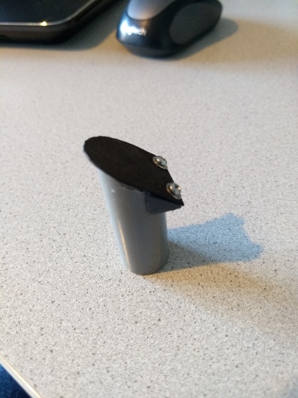

Dit nuttige insect voor bestuiving van bomen en planten zit normaal veel in insectenhotels van kinderen, waar het hele bamboepijpjes volmetselt met schotjes, eitjes en stuifmeel, als eten voor de uitkomende larven. Helaas bleek hier de "big mama" van de metselbijen actief, die de 16mm Hostalit (grijs PVC) condensafvoer over een lengte van ruim 40 cm tot de klep in de condensbak van de Innova 2.0 monoblock binnen had volgemetseld. Hier kwam geen condenswater meer door. Door het vocht waren de larven natuurlijk allemaal dood en stonk dit behoorlijk toen ik dit doorprikte en reinigde.
Afbeeldingslocatie: https://tweakers.net/i/QJzU6sKIejJv9Q4cguUXlT7Iqsk=/full-fit-in/4000x4000/filters:no_upscale():fill(white):strip_exif()/f/image/1CxWNI0KAo70Oszw2v5Bq1N4.png?f=user_large
Hier heb ik geen zin in ieder jaar, daarom van een PVC sok, een blokje opgelijmd PVC en een stukje EPDM rubber vijverfolie een afdekflapje gemaakt.
Afbeeldingslocatie: https://tweakers.net/i/JhGpaxe2YtTVfChhiIoJZN4ZwZI=/x800/filters:strip_icc():strip_exif()/f/image/WeN8WBUL0zbHv37FNkPG2yHB.jpg?f=fotoalbum_large
Dit over het uitstekende pijpje buiten geschoven en met een messing pennetje geborgd. Hopelijk houdt dit ze tegen komend voorjaar en zomer.
Afbeeldingslocatie: https://tweakers.net/i/dw-yFZFyRttVqr9uZ1UMqs7nMk4=/full-fit-in/4000x4000/filters:no_upscale():fill(white):strip_exif()/f/image/NY3BunTnyw1rlJZpFf9JQzhw.png?f=user_large
Geen typisch Innova probleem, natuurlijk. Al gebruikt de Innova condenswater om zijn condensor nat te houden in airco bedrijf en krijgen deze beesten hierdoor misschien meer kans tot eieren leggen en metselen in de zomers droge condensafvoer. Hopelijk hebben anderen met airco's, condensafvoeren naar buiten en overactieve metselbijen hier ook wat aan.

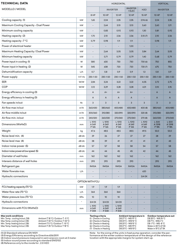

@rweust : het koelvermogen van de innova 2.0 12HP wordt opgegeven als 2.3 kW nominaal, wat omgerekend uitkomt op een kleine 8.000 BTU; piekvermogen 3,1 kW (gedurende een half uur), ongeveer 10.500 BTU.
Innova zelf publiceert geen BTU cijfers.
Of vergis ik mij hier ergens?

p38cyq schreef op woensdag 3 februari 2021 @ 18:00:
Innova gebruikt kiloWatt als koelvermogen aanduiding. Voor iedere liefhebber of nostalgist is dit rechtstreeks om te rekenen in de, inderdaad nogal ouderwetse, British Thermal Unit; 1 KW = 1000 W = 3412 BTU
BTU geeft grotere getallen dan KW en daarom gebruiken sommige leveranciers het nog graag. Maar verkijk je niet op BTU's. Zeker niet bij mobiele monoblock airco's met 1 slang warme lucht afvoer en aanzuig vanuit de woonkamer. Fabrikanten vermelden hierop graag iets van 12.000 BTU, en inderdaad, zo'n mobiele airco heeft dan 3,5 KW koelvermogen, dit hoor je vaak ook weer in de geluidsproductie.
Maar de lucht, die aangezogen en door de condensor opgewarmd en naar buiten afgevoerd wordt, komt uit je woonkamer en wordt dus ook van buiten aangevoerd, deze buitenlucht is dus zomers soms al >30C, waar je de woonkamer op 22 C probeert te houden. Dit kan je zo 40% rendement kosten onder dit soort omstandigheden. Netto levert deze grote "12.000 BTU" mobiele, één slang airco dan dus maar 2 KW koelvermogen aan je woonkamer.
De Innova's hebben dit probleem niet, de aan de warme buitenlucht gekoelde condensor wordt volledig gescheiden gehouden van de gekoelde binnenlucht door het 2-duct systeem. Ze zijn alleen vrij compact gebouwd en hebben een kleine condensor. Daarnaast lekt er iets warmte door de isolatie tussen de compartimenten (Thermaflex (PUR) en PIR schuim rond de verdamper ventilator). Dit samen zorgt er wel voor dat een moderne, goede A+++ split nog ongeveer 10% meer rendement kan leveren.

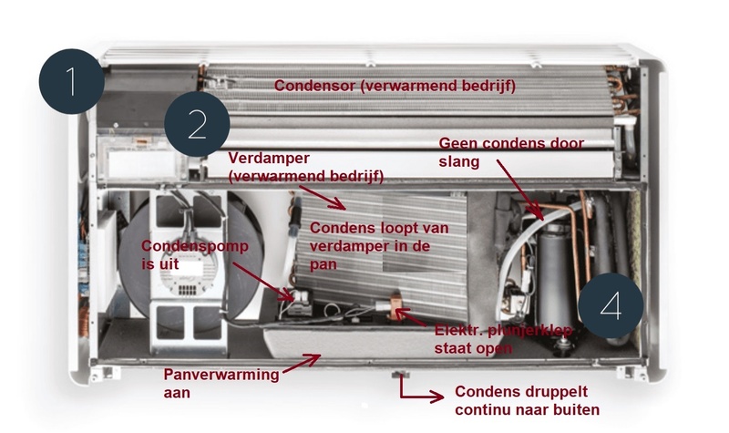

De Innova heeft een zg. natte condensor in airco bedrijf. Dit hebben gewone, één slang, mobiele monoblocks tegenwoordig ook vaak. Het condenswater van de verdamper bovenin (het deel wat koud wordt en je kamer koelt) loopt naar een opvangbak onder de warme condensor in het aparaat. Het condenswater wordt dan opgepompt over de condensor en helpt mee door verdamping deze te koelen. Bij mobiele monoblock airco's heeft dit het voordeel dat je niet iedere keer een condenstankje hoeft te legen, bij de Innova helpt dit mee de condensor wat extra te koelen en levert dit dus wat extra koelvermogen en, ondanks de kleine inbouw van de condensor, iets hoger rendement op.
In airco bedrijf hoef je onder normale omstandigheden dus geen condenswater af te voeren dit wordt verdampt en met de warme lucht mee naar buiten geblazen. Maar in verwarmingsbedrijf wordt de condensor binnenin juist de verdamper. De werking van het apparaat wordt dan immers omgekeerd. Er wordt dan geen condenswater meer opgepompd over deze verdamper, deze moet immers warmte uit de buitenlucht halen en wordt koud, condenswater doet de boel dan juist eerder bevriezen. In verwarmingsbedrijf gaat de klep onderin de condensbak dus vol open, de panverwarming onderin aan en alle condens van de verdamper binnenin wordt direct naar buiten afgevoerd.
Wil je de Innova ook in verwarmingsbedrijf kunnen gebruiken, dan moet je dus weldegelijk zorgen voor condensafvoer.
In mijn post van 10 augustus 2020 staat een plaatje (eventueel wat inzoomen) en uitleg.

Even wat uitleg met een plaatje. In airco bedrijf (koelen) ontstaat de condens op de koude verdamper, word opgevangen in goten, loopt naar beneden in de condenspan en wordt daar verzameld om opgepompt te worden over de warme condensor. Hier verdampt het condens en wordt met de warme lucht mee naar buiten geblazen. De Innova heeft een zg. "natte condensor" hierdoor wordt wat extra koelvermogen gewonnen en kun je condens afvoeren zonder afvoer naar buiten of een tankje.
De elektische plunjerklep staat er op. Deze opent, indien tijdens airco bedrijf het niveau aan condens in de condenspan te hoog wordt, mocht de condenspomp het condenswater niet voldoende over de warme condensor kunnen pompen en verdampen. Ook opent deze klep na uitschakelen van de airco om de pan helemaal leeg te laten lopen, schimmelvorming te voorkomen en eventueel vuil mee af te voeren.
Deze elektrische plunjerklep werkt als een soort rubber gootsteenontstopper die opgelicht wordt van een afvoer in de bodem van de condenspan. De hele pan loopt hierdoor leeg en vuil loopt mee. De vlotterschakelaars sturen de condenspomp en de elektrische plunjerklep. Mocht het condensniveau toch te hoog blijven (max. condensniveau blijft, ondanks pompen over de condensor en openen klep) dan schakelt de airco uit met "OF" (overflow?) als foutmelding op het display.
Condenspannen moeten soms schoongemaakt worden in airco's (waarschijnlijk niet ieder jaar). Op deze manier kun je hierbij. De Innova heeft een zg. "natte condensor", wees dus voorzichtig met het gebruik van reinigingstabletten in de condenspan. Dit zou ik niet doen bij aluminium, natte condensors, flinke kans dat ze aangetast worden.
Afbeeldingslocatie: https://tweakers.net/i/GvNWxTcxAotcG35kgNClunysMpo=/800x/filters:strip_icc():strip_exif()/f/image/EPHwr6Idil2R6QyVqdgswKG8.jpg?f=fotoalbum_large

In verwarmend bedrijf wordt de werking van de warmtepomp omgedraaid. Wat hierboven de verdamper was, wordt nu de condensor en wat de condensor was, wordt nu de verdamper (het koude deel dus). De condens ontstaat nu niet meer bovenin de Innova en loopt door de slang aan de rechterkant naar beneden naar de pan, maar ontstaat op de verdamper zelf binnenin en druppelt direct in de pan.
Deze verdamper is nu koud, er moet immers warmte uit de buitenlucht gehaald worden. Condens kan dan alleen maar gaan bevriezen, wat beslist geen warmte oplevert en problemen met ijs kan geven. De condenspomp staat dus uit. Condens wordt dus zo snel mogelijk afgevoerd naar buiten. De elektrische plunjerklep staat continu open en de condenspan wordt zelfs verwarmd om condens in watervorm te houden en zo snel mogelijk af te voeren.
Afbeeldingslocatie: https://tweakers.net/i/7qsCbD-5u_aW6Ujw5h5xxbd12Ko=/800x/filters:strip_icc():strip_exif()/f/image/22X6DnKnaSArkzKPYDbOKO8E.jpg?f=fotoalbum_large

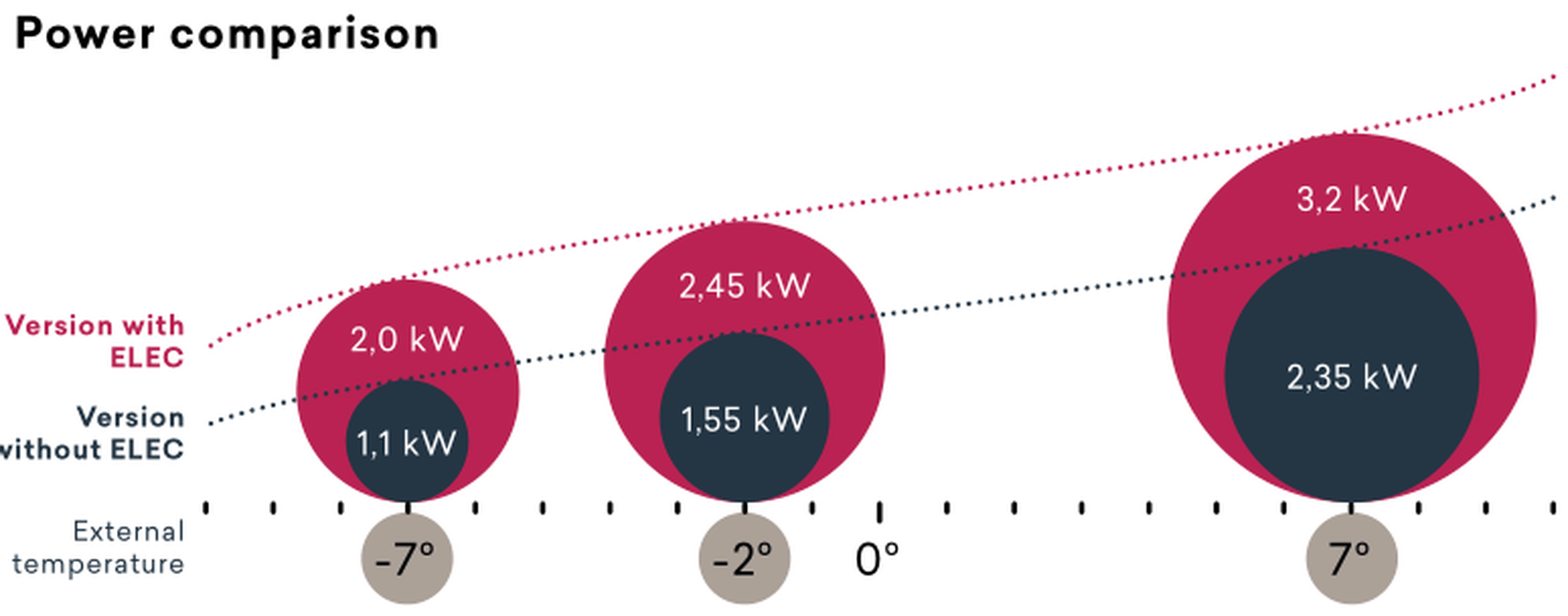

Volgens de kleine lettertjes onderin de datasheet is -10' de minimale buitentemperatuur:
Afbeeldingslocatie: https://tweakers.net/i/8qYD9Ar1qabEJopgUgMb-8WHUU4=/x800/filters:strip_exif()/f/image/pRUZaW44Qeu2VFkAFshSzcQl.png?f=fotoalbum_large
Maar vermogen zal dan wel vrij laag zijn als je naar dit grafiekje kijkt:
Afbeeldingslocatie: https://tweakers.net/i/v064R3eq3s4_-q4387AKX7sntrQ=/full-fit-in/4000x4000/filters:no_upscale():fill(white):strip_exif()/f/image/O9wc8TuBgbqmSz4NUUogbUBH.png?f=user_large
