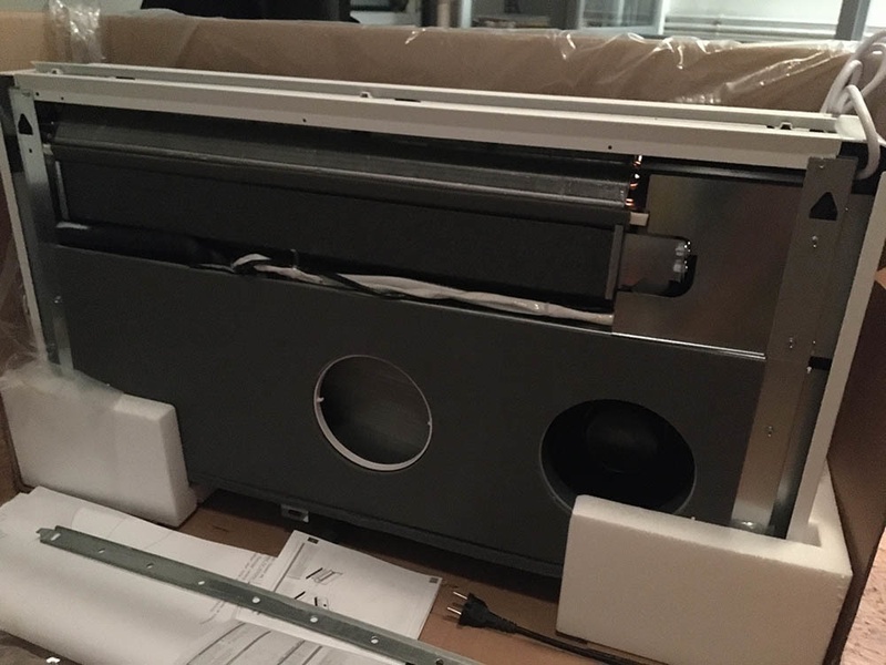

Heb je al een track-en-trace gekregen?
Ik zie namelijk op hun Facebook dat ze in verlof gaan?
Afbeeldingslocatie: https://tweakers.net/i/lOAuoRkt4VVm00Iv4rbB-G7_M_s=/full-fit-in/4000x4000/filters:no_upscale():fill(white):strip_exif()/f/image/BlOSxeUbeuQlPwwNHtfVlkPv.png?f=user_large

Citroen schreef op zaterdag 8 augustus 2020 @ 23:13:
Nee, ik heb m nog niet besteld .ik wacht nog op de terugbetaling van transavia van mijn vlucht naar san torini in mei. Zo te lezen zijn ze terug op 17 augustus.
rweust schreef op zaterdag 8 augustus 2020 @ 22:25:
Dit is ook een goedkoper Nederlands adres voor een 12HP, zelf geen ervaring mee, overigens.
https://www.pelletkachelx...-Inverter-Monoblock-Airco
Let er wel op, dat sommige internet verkopers geen of moeizaam service verlenen, als er wat is met het apparaat, zie mijn post van 30 mei met mijn eigen ervaring.
Deze airco's zijn gevuld en moeten net als koelkasten dus rechtop vervoerd worden. Ze staan met banden vast op een pallet en nemen dan wel een palletplaats ruimte in in de vrachtwagen.
Een verschil van € 257 incl. verzend. Dat valt wel alleszins wel mee.

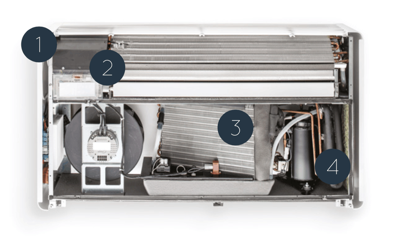

Ik vond dit trouwens een leerzaam filmpje. Het gaat over de traditionele Amerikaanse "window airco", en waarom die zo veel beter werkt dan een mobiele 1-slang airco. In principe is zo'n window-airco dus ook een monoblock. Maar wat me opviel is de goeie thermische scheiding tussen het warme en het koude gedeelte van die machine. Als ik dan deze foto bekijk:
Afbeeldingslocatie: https://tweakers.net/i/Z6dgPcRCFDFJknZ-4J1fe_JIwiE=/800x/filters:strip_exif()/f/image/ErrRnY01Er4mGIPvL7BUw2HD.png?f=fotoalbum_large
...dan denk ik: waar zit die thermische scheiding?

Dikkere isolatie zit voornamelijk tussen 2 (verdamper, koude deel) en 3 (condensor, warme deel). De swivelklep uitblaas zit alleen aan de voorzijde daarachter en daaronder zit een dik schuimblok met daarin het huis van de radiaalventilator met ingebouwde motor, daarbovenop de verdamper met condensopvang (slangetje naar de opvangbak onderin zie je nog net zitten aan de zijkant). Verder zit er schuim rondom in de condensorruimte (binnen- en buitenzijde), tegen de achterwand aan de muur en tegen de binnenkant van de plaat die hier weg is. Dit is een soort grijs hardschuim voor zowel thermische, als akoestische isolatie.
Je ziet hier ook dat de Innova een vrij grote condensorventilator met kleine condensor heeft. Dit vanwege het smalle design. Hierdoor is de Innova bij voorbaat al iets minder efficiënt dan een modern A++ of hoger energielabel split-systeem. Het feit dat de condensor en compressor (beide de hete delen bij een airco) binnen in de woonkamer zitten, heeft echter veel minder invloed. Ten eerste is er isolatie, zij het geen vele centimeters dikte. Ten tweede is het overdragende oppervlak niet zo heel groot (we praten niet over vele 10-tallen Watts warmtestroom), maar de Innova heeft wel weer een ander voordeel, wat een split systeem niet heeft.
De opvangbak van condens zit onder de condensor. Dit condenswater wordt opgepompt en gebruikt om de condensor nat te houden (pompje en opvoerslang zie je links in de opvangbak, vlotterschakelaars zitten er voor). De verdampingswarmte nodig voor dit condenswater helpt mee om de condensor te koelen. 0,5L condenswater in een uur over de condensor verdampen vraagt gauw 300W. Dit krijg je dus weer terug in koelvermogen bij de Innova, mits er voldoende luchtvochtigheid binnen heerst, natuurlijk. Een binnenunit van een split-systeem heeft dit voordeel niet, er kan daar alleen condenswater afgevoerd worden.
Hieronder een wat gedetailleerder plaatje, waar je goed kunt inzoomen. Het zal iedereen nu hopelijk ook duidelijk zijn dat de Innova in staat is al zijn condenswater in koelend airco bedrijf te verdampen en waarom dan een condensafvoer niet nodig is. Geen nieuwe techniek overigens, veel één slang mobiele airco's passen dit ook toe.
Het zal hopelijk ook duidelijk zijn dat in verwarmend warmtepomp bedrijf dit niet werkt, condens moet dan wel afgevoerd worden. Hiervoor wordt een plunjer onderin de condensopvangbak elektrisch geopend (dit doet de Innova trouwens ook na uitschakelen in airco bedrijf, condens met eventueel vervuiling loopt dan weg uit de pan).
De condensor is in verwarmend bedrijf dan juist koelmiddel verdamper geworden en moet dus warmte opnemen. De kans bestaat dan in de winter dat het condenswater door de koude buitenlucht en nog koudere verdamper gaat bevriezen voor het goed wegloopt. Hiervoor is een verwarmingsspiraal aanwezig die je in de afbeelding hierna onderin de kast nog zit zitten, dit verwarmt dan de condensopvangbak, zg drain pan heating.
Afbeeldingslocatie: https://tweakers.net/i/Cm4i5ZiibYx5MaaE7fRbfe8Yarc=/800x/filters:strip_exif()/f/image/zNWLIUDS8WDMMLNnWjaoUIYZ.png?f=fotoalbum_large
Al met al heeft de Innova iets minder rendement (A+), zo'n 10-15% minder dan modern (A++) split-systeem, maar veel scheelt dit niet eens.

  • dirkmuis
  • Laatst online: 25-03-2025
Voor de meelezers:

  • TCMR
  • Laatst online: 08:30
rweust schreef op donderdag 12 maart 2020 @ 22:58:
Ik heb dus vaste, gegoten aluminium lamelroosters gemonteerd van 160-159 mm binnenmaat. Deze passen precies in het kanaal, zien er ook nog mooier uit (vallen vlak en strak aan de gevel) en bezitten al grofmazig gaas tegen de meeste ongenode gasten.
Dat was dus in maart van dit jaar. Door een toevalligheid (?) is de fabrikant begonnen met het bijleveren van, zo te zien, exact deze roosters als @rweust zelf gemonteerd heeft. Ik dacht eerst: "oh, dat is zeker iets van de NL importeur die hier natuurlijk op tweakers meeleest..." :) , maar in de nieuwere versie van de installatiehandleiding staan deze roosters ook gewoon afgebeeld.
Afbeeldingslocatie: https://tweakers.net/i/k_nwW2leogKdd6hQVWagC2GkmKE=/800x/filters:strip_icc():strip_exif()/f/image/2aTZJqG8MGq9EE0YAmPDzMIG.jpg?f=fotoalbum_large
Aan de kunststof manchetten die van binnenuit in de kanalen gezet moeten worden (en die overigens ook in de machine blijken geïnstalleerd) zitten nog wel de haakjes voor de eerder meegeleverde veerkleppen.
@rweust Heb je misschien ook nog een foto van de achterkant van één van jouw Innova's? Ik hoopte namelijk dat daar roosters in zouden zitten zoals op de tekening in de installatiehandleiding te zien is. Maar die ontbreken bij mij (waarschijnlijk omdat er nu gaas zit in het aanvoerrooster). De achterkant is trouwens wel erg industrieel afgewerkt (als in: niet). Ik kan me voorstellen dat de muur achter dit apparaat er vreselijk uit komt te zien. En als om een of andere reden de condensafvoer niet meer zou werken, dan loopt er mogelijk water langs je muur omlaag, want de condensbak zit zo goed als tegen de muur.
Verder wel mooi apparaat, maar klopt het dat hij aan maar twee haakjes op de strip hangt? Dat is wel magertjes, voor ruim 40 kg.
  • rweust
  • Laatst online: 08-11 09:06
Ik weet niet precies wat je wilt en heb helaas geen foto van de achterkant.
De achterkant zit tegen de muur en hoeft dus ook niet netjes te zijn afgewerkt, al vind ik ook niet dat dit slecht is gedaan, gewoon verzinkte plaat en schroeven. De achterkant is volledig beplakt met hardschuim voor zowel akoestische, thermische isolatie, als afdichting tegen de binnenflenzen.
De condensafvoer is een slang onder uit de kast deze kan en mag niet via de kanalen. Dit heeft niets met de achterkant of het schuim te maken. De muur is prima beschermd door deze extra laag hardschuim, kanalen moeten aflopend naar buiten geboord worden en de unit schakelt uit met foutmelding op een vlotter, als de condensopvang om wat voor reden te vol raakt. Dit staat allemaal duidelijk in de handleiding en is hier om dit topic meermaals aan de orde geweest, o.a. mijn post van 10 augustus over de omgang met condens, kijk het anders allemaal nog even na.
De strip met haakjes is in werkelijkheid uit dik staal en kan met meerdere schroeven in de muur verankerd worden (ik gebruik er minimaal 5) en ja, de hele airco kan hier makkelijk aan hangen.
Origineel met de klepventielen zijn de kanalen open, op een paar grove (vinger)roosters na bij inlaat en uitlaat van het apparaat zelf. Wilde je betere muis- en insectenwering, dan moest je zelf wat maken (zoals in mijn allereerste post al gemeld) of andere roosters bij de leverancier bestellen, nu krijg je deze er kennelijk bij.
Wat is nu het probleem? Valt er nog steeds iets tegen?
[ Voor 26% gewijzigd door rweust op 14-08-2020 20:54 ]
  • rweust
Oh ja, ik weet het weer. Jij was van plan om ze met langere leiding aan te sluiten op dakdoorvoeren, als experiment.
Achterop zaten alleen twee vingerroosters net als bij de ventilatoren achter op een pc. De unit moet vlak tegen de muur en heeft natuurlijk geen pijpaansluiting.
Je zult zelf iets voor aansluiting moeten maken. Bijvoorbeeld een vlakke plaat met aansluitingen, waar je de unit tegenaan hangt. Condens treedt niet op in de afvoerpijp, zolang je maar niet verwarmd met de unit (zie ook post van 10 augustus). Wat er verder aan vocht terug komt van buiten door een hoger gelegen dakdoorvoer, heb ik helaas geen ervaring mee.
[ Voor 16% gewijzigd door rweust op 14-08-2020 21:21 ]
Juist, dat zag ik op de tekening. Ik zou die roosters graag gehad willen hebben, want ik heb verder in mijn kanalen (idd via het dak) geen roosters voorzien. Maar ik zal nu iets moeten maken, want vol gas alles dat buiten langs mijn dakdoorvoer vliegt door de condensor trekken, dat lijkt me toch geen feest...
Maar misschien is het een standaardartikel, ik ga het wel even zoeken, al zijn er niet zoveel PC's met 160 mm ventilatoren, denk ik :)
En ja, die achterkant, die hoort er dus zo uit te zien?

Een deel van de verdamper is niet afgeschermd van de muur. Hier zou eventueel lucht langs kunnen trekken en stof op de muur afzetten, ook boven het toestel. Ik zet er misschien nog een reepje schuim (glasband) tussen. De condensbak (bovenste, onder de verdamper) is dus ook niet afgeschermd naar de muur toe, en een aantal kabels liggen niet met een kap afgeschermd tegen de muur. Op zich geen probleem hoor, was gewoon een tikje verbaasd omdat de voorkant er zo netjes uitziet.
  • rweust
Dat klopt wel, alleen de vingerroosters ontbreken, maar die hielden sowieso geen insecten of zelfs maar kleine muizen tegen. Veel condensors van buitenunits zijn ook gewoon open, ik bescherm dit echter ook liever tegen nestelende wespen en ander spul. Maar af en toe reinigen kan ook altijd natuurlijk.
Ik zie niet in hoe je bovenin bij de verdamper vocht aan de muur kunt krijgen. Dit is de aanzuigende kant en condens loopt door de verdamper naar de opvanggoot en dan door slangen naar de opvangbak onder de condensor onderin het apparaat. Stofstrepen heb ik ook nog geen last van. De bovenkant sluit tegen de vastgeboorde muurbeugel en laat aan de bovenzijde niet heel veel aan kieren open, maar een stripje afdichting kan altijd natuurlijk. De kabels liggen verdiept in een goot en hebben deels een extra beschermkous.
Tja, waarom zou je dit aan de achterkant nog verder afdekken als fabrikant?

Trouwens die witte binnenflenzen met haakjes horen in de muur in het kanaal, niet achter het hardschuim, zoals op jouw foto. Lees de installatie handleiding nog eens goed !

Het witte bakje onder de verdamper is heel ondiep, en zit met z'n rand zo goed als tegen de muur. Als er een verstopping in de leiding zou zijn loopt het bakje vol en stroomt over. Maar goed, dat zal dus wel meevallen.
rweust schreef op vrijdag 14 augustus 2020 @ 23:59:
Ja, dat weet ik. Er zitten er twee los bij. Maar deze (derde) heeft de fabrikant (her?)gebruikt aan de binnenkant van het apparaat. Ik heb die daar niet geplaatst. Ik heb nog niets aangeraakt wegens tijdgebrek. Maar inderdaad opvallend, daarom meldde ik dat ook in mijn vorige bericht. En maak je geen zorgen: ik lees installatiehandleidingen als hobby, dus deze ga ik ook helemaal uitspellen :)

Normale constructie, ook voor veel binnenunits, dakvormige verdamper, waar de tangentiële ventilator met ingebouwde motor tussen hangt. Aan beide kanten een goot (meer is het niet) die de druppels opvangt en via slangetjes naar beneden laat lopen. Diameters zijn zo gekozen dat dit niet snel verstopt met stofpluizen. Er plenst niets of loopt echt niets over en het blijft vrij van de muur. Vanmorgen nog van boven in mijn unit gekeken, je maakt je hier echt te druk.
TCMR schreef op zaterdag 15 augustus 2020 @ 08:09:
Dit is ook nieuw, een derde binnenflens geplaatst in de uitgang naar het kanaal. Maar goed, zit niet in de weg, dus mooi laten zitten.
