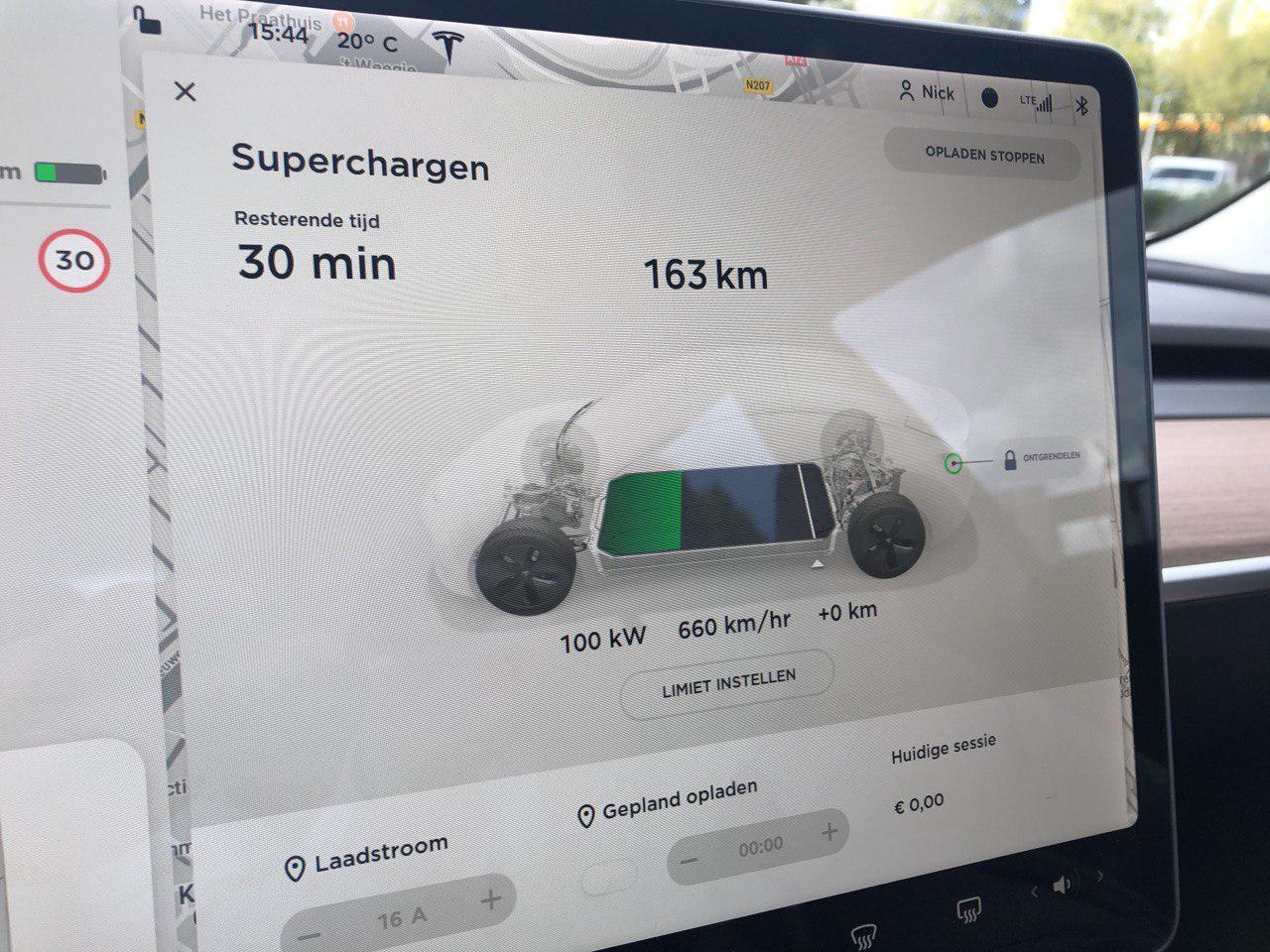

  • NickH
  • Laatst online: 28-01 11:47
RichardC79 schreef op maandag 9 december 2019 @ 15:52:
Heb een Long Range versie. Die 100 heb ik ook nog nooit gezien.
23 september bij SuC Gouda:
Afbeeldingslocatie: https://tweakers.net/ext/f/pEFswZEjkvShZoiD23PgXby4/full.jpg

Op facebook een foto gezien van een model 3 LR van 02-2019 met 50dkm. Gemiddelde wh/km van 180 _/-\o_
Afbeeldingslocatie: https://i.ibb.co/gRrRXH1/78982518-1456061937895989-7489128263512489984-n.jpg
