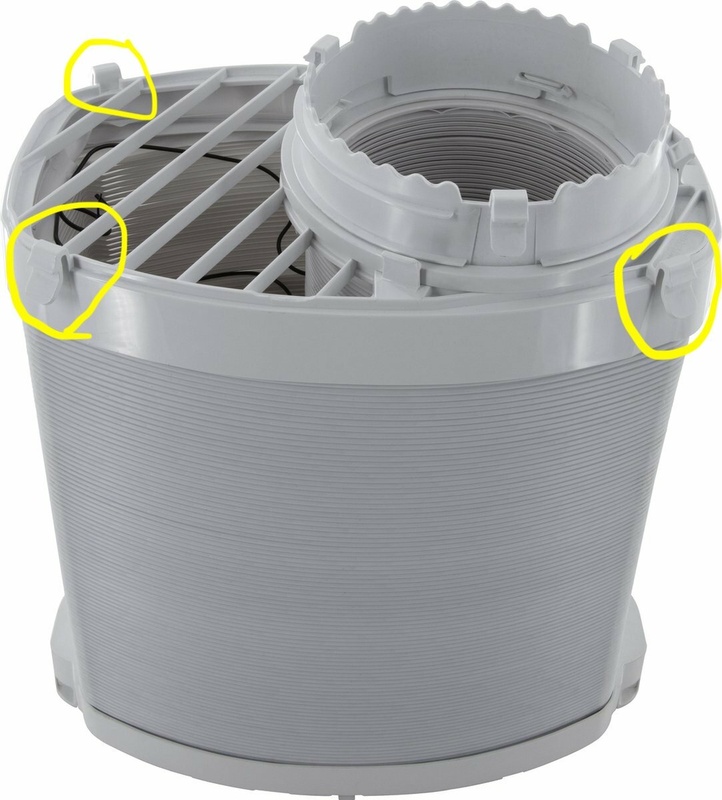

  • darthaxx
  • Laatst online: 09-11 09:59

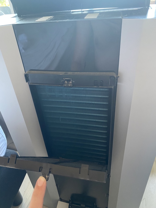

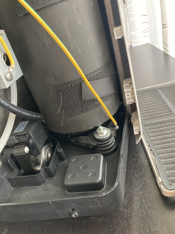

Jazsie schreef op woensdag 7 juni 2023 @ 09:01:
Ik heb de zelfde airco als @n0elite, deze airco is niet geschikt om te ombouwen naar 2 slangen:
Niet te zien op de foto is de binnenkant, die is niet goed gescheiden waardoor het toch nog van alle kanten lucht aanzuigt ipv via de "nieuwe" aanvoerslang.
Nu aan het denken om voor de Inventum AC127WSET te gaan of gelijk -goed- en Innova monoblock (wel effe wielen eronder maken).
Een echte split unit is geen optie ivm huurhuis.
Is dat de Eurom? Die van mij ziet er ook zo uit. Ik heb de 14k btu versie opengemaakt en van binnen de kamer rond de compressor netjes dichtgeplakt met alu plakband folie. Verder heb ik een 100mm aanvoerslang en hier een buisventilator aan toegevoegd: https://www.amazon.nl/dp/B08QFYMFJL
0,0 lucht aangezogen en ik woon in een oud slecht geisoleerd appartment van net na de oorlog dus dat zou ik wel merken met alle gaten en kiertjes. Woonkamer 30m2 en slaapkamer 15m2 staan open. Binnen is het 26c en voelt zeer prettig. Zonder de airco zou het makkelijk 31-32c worden.
Afbeeldingslocatie: https://tweakers.net/i/FntXZwDcLEXM8FC8_QUiJUIS8jc=/x800/filters:strip_icc():strip_exif()/f/image/533B6TgVq9pNswcw8bA7Wc3Y.jpg?f=fotoalbum_large
[ Voor 12% gewijzigd door darthaxx op 10-06-2023 17:38 ]

Volgens mij is het gebruikelijk dat de sensor op de luchtinlaat voor de te koelen lucht zit, maar daar kan ik hem niet vinden.
Ik heb hem inmiddels opengeschroefd en heb de sensor gevonden, het is een klein printplaatje met temperatuur en luchtvochtigheidsensor. Ik heb via ali wat spulletjes besteld om een verwijderbare externe sensor te maken. Tot die tijd heb ik het rubberen blokje aan de zijkant verwijderd en de sensor via dat gat naar buiten gehaald en even tijdelijk aan de zijkant van de airco geplakt. Ik ga vanmiddag de airco waarschijnlijk weer in gebruikstellen, ben benieuwd of het effect gaat hebben.

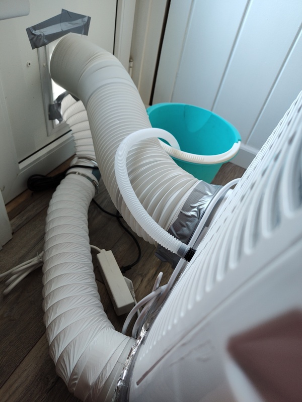

Voor de geïnteresseerden;
Aansluiting mijn naar buiten: sjirafje in "Mobiele Airco, ombouw om lucht van buiten aan te zuigen"
De airco in kwestie: sjirafje in "Mobiele Airco, ombouw om lucht van buiten aan te zuigen"

Afbeeldingslocatie: https://tweakers.net/i/uXSXXIHZtgZMLOiF5E9eHXQgEEk=/full-fit-in/4920x3264/filters:max_bytes(3145728):no_upscale():strip_icc():fill(white):strip_exif()/f/image/9ATB18Ikq4A9Elz3PvzCfAy1.jpg?f=user_largeAfbeeldingslocatie: https://tweakers.net/i/u78PRmdozQEtJalFO2Eo_k1_C4Q=/full-fit-in/4920x3264/filters:max_bytes(3145728):no_upscale():strip_icc():fill(white):strip_exif()/f/image/YyJX2HXC8Bjfflo2XpeBOLJn.jpg?f=user_largeAfbeeldingslocatie: https://tweakers.net/i/irgoybYXDeKMMDykaSnn6aKyZiQ=/full-fit-in/4920x3264/filters:max_bytes(3145728):no_upscale():strip_icc():fill(white):strip_exif()/f/image/k6zkBIkSsXENNib495V6tHSD.jpg?f=user_large
Ik zou eigenlijk de warme buis moeten isoleren, maar het is zo'n bochtig (2x 90 graden) en kort (40 cm) stukje dat ik eigenlijk niet weet hoe ik dat zou kunnen doen.

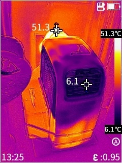

sjirafje schreef op zondag 11 juni 2023 @ 14:24:
Als je dit zo ziet zou je eigenlijk het hele principe om willen draaien. Apparaat buiten plaatsen in de tuin of op balkon, en de gekoelde lucht aanvoer/afvoer via slangen naar en van huis.
Zet m voor de gein eens buiten en wissel de slangen om.
De compressor en elektronica in de machine zelf zijn ook een ontzettende bron van warmte. Vooral de compressor.

B-lex schreef op zondag 11 juni 2023 @ 14:32:
Zoals deze tweaker heeft gedaan: NomadTitan in "Mobiele Airco, ombouw om lucht van buiten aan te zuigen"
Elke optie is hier ondertussen al wel is uitgevoerd meen ik :D

sjirafje schreef op zondag 11 juni 2023 @ 13:15:
Het enkel aan de buitenkant van de airco plakken van de sensor heeft helaas geen effect. Hij moet echt op een afstandje van de airco zijn om echt goed te werken. Of hij zou continu voorzien moeten worden van verse omgevingslucht. Daarom zit hij bij de meeste airco's ook voor de verdamper maar daar hebben ze vreemd genoeg bij dit model niet voor gekozen.

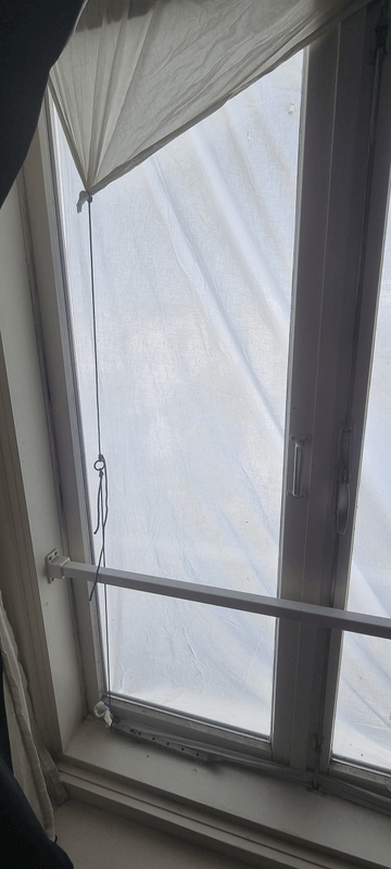

m0ridin schreef op zaterdag 10 juni 2023 @ 14:25:
Heb zelf van die veiligheidsdekens (die een reflecterende kant hebben) tegen het raam geplakt in de zomer. Rond de ramen op de kozijnen stukjes klitteband-tape, op de veiligheidsdekens de complementaire stukjes en dan kan je ze makkelijk even vastklitten :)
https://www.decathlon.nl/p/overlevingsdeken/_/R-p-12837
Reflecterende kant naar buiten, afhankelijk van de kwaliteit zijn ze nog iets doorschijnend dus is het ook niet donker.
Ziet er niet echt super uit allemaal, maar wel praktisch, heel goedkoop, makkelijk op te hangen en eraf te halen, aardig goed direct tegen het raam (woon op 2e verdieping van een flat, dingen aan de buitenkant zijn geen optie).
@ManIkWeet
Pak wat goedkope witte katoenen kussenslopen/lakensen knoop er wat paracord in de hoeken. Lakens het raam uit met de paracord terug naar binnen, vastknopen en je hebt zonwering buitenshuis voor geen geld. Ziet er iets beter uit dan de folie, laat meer licht binnen, en belangrijkste: blokkeert veel meer hitte.
Zodra het zonlicht door het (dubbel)glas gaat en dan weer terug gereflecteerd word vanaf de deken ga je toch altijd een stuk hitte genereren.
Ik ga het waarschijnlijk morgen weer ophangen. Als je een foto wilt omdat de beschrijving niet duidelijk genoeg is laat het weten.

Om de slang te bevestigen heb ik de ovalen vorm uit een stuk multiplex gezaagd; de plastic "weerhaakjes" van de slang bijten in de randen van de plaat en op de plek van het schroefje zit ook een metalen hoekje. Rondom ligt een dikke mop siliconenkit om mijn figuurzaagkunsten te compenseren de boel af te dichten.
Het plaatje met de slang wordt vervolgens met vier bouten bevestigd aan de raaminzet, waarbij de binnenste 150mm slang eerst op de plastic bevestigingsring wordt gedraaid. De intake is voorzien van een grove mesh filter, de uitlaat is een open gat.
Afbeeldingslocatie: https://tweakers.net/i/sTtvRJ5QbAFF6iH2kNMfPHTmR4M=/800x/filters:strip_icc():strip_exif()/f/image/gp6zSUAkVt9Iq0hZk8ZON8pf.jpg?f=fotoalbum_large
De raaminzet zelf is gemaakt van 8 mm multiplex met aan de binnenkant schuimrubber panelen voor (geluids)isolatie, aan de buitenkant zit deze plakfolie om het er nog een beetje fatsoenlijk uit te laten zien. Rondom zitten ook rubberstrips voor een goede afdichting in het kozijn.
Afbeeldingslocatie: https://tweakers.net/i/sJPIarj3DA95LL_DVgyk_63dNtQ=/x800/filters:strip_icc():strip_exif()/f/image/mWaUOaCsWDjUnVjYDqWOJYeg.jpg?f=fotoalbum_large
Om niet in het kozijn te hoeven boren is de plaat met twee aluminumprofielen vastgezet aan de sluitkommen van het kantel/kiepraam:
Afbeeldingslocatie: https://tweakers.net/i/12THgweDu1qtA0fzpLCjwMUCcrw=/800x/filters:strip_icc():strip_exif()/f/image/Qo8m80SyLQ5VGYyRWeo3XzB1.jpg?f=fotoalbum_large

godofal schreef op zondag 11 juni 2023 @ 16:52:
@ManIkWeet
Klinkt wel interessant, bedoel je met "het raam uit" een bovenraam of iets dergelijks? Foto zou super zijn natuurlijk!
Airco mods zijn leuk maar zonwering hacks horen hier ook vind ik :D
  • godofal
godofal
TACNAYN - destroyer of worlds
ManIkWeet schreef op zondag 11 juni 2023 @ 23:18:
Het raam uit als in het laken buitenshuis hangen, voor het raam. Vanaf de 4 hoeken een stuk paracord terug naar binnen om het vast te houden. Soort van half omhulsel dus.

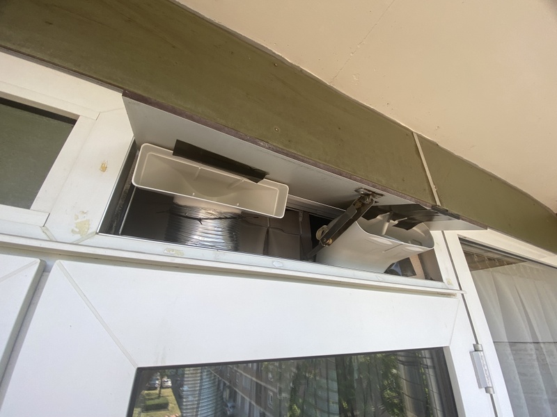

Wellicht een domme vraag maar moet ik bij een 12000 BTU mobiele airco verwachten dat 'ie maximaal 3500W gebruikt? Als ik dus zo'n airco aansluit in een kamer waar ook een PC staat die 750W kan trekken, geeft dat dan issues?
Werken die afdichtingskits daarnaast ook voor die ouderwetse kiepraampjes waar een grendel in het midden zit?

Jazsie schreef op maandag 12 juni 2023 @ 08:30:
Neen @fugalism, 12000 BTU ofwel 3500W is het koelvermogen en niet het werkelijke -opgenomen- vermogen.
Neem bijvoorbeeld de welbekende Inventum AC127WSET:
https://www.inventum.eu/k.../ac127wset/#specificaties
Bij aansluitwaarde staat 1600W en Energieverbruik per uur 1400W.
Ofwel 1400W per uur.
Je kan dus prima je pc van 750W aanzetten (overigens neem ik aan dat de voeding van je PC 750W is, betekent niet dat je PC ook daadwerklijk 750W verbruikt).
Check, zoiets vermoedde ik al. Bedankt! Voeding is 650W maar dat is inderdaad piekbelasting en niet wat constant verbruikt wordt.
Zit alleen dat mijn uitgang naar buiten in deze kamer een balkondeur is of een klein raampje er boven met een grendel in het midden. Is zoiets uberhaupt goed af te dichten? Slang zo naar buiten via de balkondeur lijkt me niet heel efficient.
  • ManIkWeet
  • Laatst online: 17-07 11:47
fugalism schreef op maandag 12 juni 2023 @ 08:58:
Je zou het hele raampje los kunnen schroeven :D
En aan de binnenkant wil je dan wel wat moeite doen om de slangen te isoleren/zo kort mogelijk te houden.
Ik heb 't een tijdje gedaan met een bovenraampje, zonder los schroeven, ik had gewoon wat karton opgeknipt om de slang in te hangen (was toen nog 1 slang)
Wat je ook in de gaten moet houden met een bovenraampje, is dat de aanvoerslang niet de lucht van de afvoerslang opzuigt.
  • fugalism
  • Registratie: Februari 2017
  • Laatst online: 13-10 00:56
ManIkWeet schreef op maandag 12 juni 2023 @ 09:22:
Het systeem dat ik op 't oog heb heeft 1 slang dus dat issue speelt dan denk ik niet. Eurom Polar 12001 is het, kan ik tegen een zacht prijsje van een kennis overkopen.
Los schroeven is een optie maar omdat ik huur verander ik 't liefst zo weinig mogelijk haha. Nou kan karton inderdaad ook gewoon. Ben ook niet per se op zoek naar een perfecte oplossing, die zoek ik wel wanneer ik ooit ga kopen.
  • godofal
godofal
Afbeeldingslocatie: https://tweakers.net/i/Slbr7eJ1q2iizm2TeAwSA6FrMBY=/x800/filters:strip_exif()/f/image/1Mvzn2g1QCWz3BlWrwXawqIO.png?f=fotoalbum_large
@m0ridin @ManIkWeet
Nog vroeg genoeg dat de zon er niet direct op staat, gaat er vanmiddag er wel op loeien.

  • jakob558
  • Laatst online: 23:04
Vandaag ook maar bezig met een ombouw. Een Siemens airco die altijd goed zijn werk heeft gedaan, met enkele slang zonder verdere modificatie. Maar met nieuwe slaapkamer met raam waar 's avonds na 16u de zon op komt vraag ik me af of ik hem niet verder kan optimaliseren. Vraag is nu, welke luchtinlaat is welke? De voor- en achterkant zuigen volgens de gebruiksaanwijzing lucht aan, maar enkel voor is een filter die vervangen kan worden. De achterkant lijkt een sterkere trek te hebben, is dat misschien een aanleiding om te kiezen om daar in eerste instantie een slang op te maken?

jakob558 schreef op dinsdag 13 juni 2023 @ 10:21:
Volgens de handleiding zijn zowel voor als achter inderdaad een luchtinlaat, denk dat de vraag is hoe de luchtstroom verder binnen in de airco gaat.
  • ManIkWeet
De gefilterde is veelal voor de koude lucht inlaat.
Je kan proberen die te blokkeren (papier, handoek?) en de zien of er nog koude lucht uit komt.

  • jakob558
dannx1986 schreef op dinsdag 13 juni 2023 @ 10:39:
Dat had ik al gevonden, zie mijn post. Gaat mij om onderscheid warm/koude inlaat.
ManIkWeet schreef op dinsdag 13 juni 2023 @ 10:45:
Dat is ook mijn theorie. Had niet bedacht dat een test zo makkelijk zou zijn ;)
Edit: korte test later: voorkant is koude kant. Warme kant afdichten dus, toch?

In de tussentijd ook de mobiele airco maar weer tevoorschijn gehaald... Had in het verleden als eens met hout een omhulsel geklust maar wil toch kijken of het niet efficienter kan.
Het gaat om de Koenic KAC 115
Als ik de handleiding check zie ik het volgende:
Oftewel, 4 roosters voor inname lucht volgens de manual. Onder achter en zijkant en dan ook boven achter en zijkant... Overigens loop het bovenachterkant rooster niet over de gehele breedtje maar over de helft ongeveer.
Had dus een houten kap gemaakt die hier helemaal omheen ging, maar ding is vrij fors en niet heel handig vast te zetten. Nu zie ik in het topci best een hoop oplossingen waar er alleen een omhulsel om het onderste stuk zit en de bovenste roosters vrijgelaten worden...
Is dit onder het motto 'goed genoeg'?
Worden dan de bovenste roosters afgeplakt om te voorkomen dat hier lucht wordt aangezogen? (Lijkt me niet bepaald handig/verstandig :P)
ALs ik een A4-tje bij de roosters houdt wordt idd bij alle roosters lucht aangezogen maar vraag me af of bijv een bak/kap onder de onderste rooster(s) voldoende zou zijn.
Dat lijkt echt een exacte kopie uit de handleiding van mijn airco! :P
De EDY EDPA1001: https://www.edy.nl/klimaat/edpa1010/ pagina 8.
Ik heb deze vorig jaar geprobeerd om te bouwen naar 2 slangen, maar ik heb het maar opgegeven. Teveel open door al die luchtinlaten. Ook hier in een huurflat, dus ik heb gister maar de AC127WSET gekocht van Inventum, ik zag goede reacties hier en online.

dehardstyler schreef op dinsdag 13 juni 2023 @ 11:48:
Kan je niet beter juist een wit doek aan de buitenkant hangen zodat het zonlicht buiten al gereflecteerd wordt?
Nee, een wit doek laat ~25% van het licht door dus dat komt alsnog je huis in. Een goed zwart doek laat maar 5% door en wordt wel heel warm maar dat is buiten je raam dus dat kan afkoelen en meegaan met de wind.

  • jakob558
Tussen de bedrijven door wat geknutseld. warme kant afgedicht met grote bak die ik nog had liggen (met 40x60 had ik een grotere bak nodig dan ik in dit topic had gezien) en wat buismateriaal bij de Gamma gehaald. Nog niks geïsoleerd, behalve door gordijndoek over de buizen te laten vallen. Verder een scherpe hoek gekozen voor de aanvoer. Even getwijfeld, want misschien kan hij niet genoeg lucht aanzuigen, maar voor nu toch even zo proberen. Alles is 125mm, ook de warme luchtafvoer, dus heb gegokt dat het met 125mm warme aanvoer voldoende zou moeten zijn. Warme afvoer is standaard gebleven.
Ziet er aan de buitenkant zo uit:
Afbeeldingslocatie: https://tweakers.net/i/vPm2PZM2USkmBcYGTxcmF8hk1Xc=/800x/filters:strip_icc():strip_exif()/f/image/oEcTZTfY8O61HizV1MJ4kUIn.jpg?f=fotoalbum_large
Binnenkant lastig te fotograferen, staat nogal strak tegen de deur gebouwd om ruimte te besparen, met grote bak achterop is hij toch weer wat dieper geworden. Nu nog aan de slag met afdekplaatjes om de bol daar dicht te krijgen, maar met een dik gordijn ervoor is het nu al een stuk beter. Resultaat: nu van 27 naar 25gr gekoeld met een halfuur, dat lukte gisteren niet met dat tempo. Ben benieuwd hoe dit gepruts gaat houden. Zaterdag met meer tijd maar wat netter afwerken.

  • jakob558
Nou, werkt goed. Of de geluidsproductie minder is vind ik lastig in te schatten. Kamer is opgewarmd tot graad of 29. 20u airco aangezet en nu 24 graden. Dat ligt binnen mijn verwachtingen van dit ding, dus dikke prima. Kan hem nu op halve kracht laten draaien, ipv volop blazen vannacht. Uitzetten gaat hem nog niet worden, hitte nu teveel in het pand, dat komt van de drie onderburen vrolijk weer hierheen.

Ik heb vorig jaar een Rowenta RWAC1200H gekocht en zit dankzij dit topic te kijken om deze lucht van buiten te laten aanzuigen.
Nu is dit model een rebrand en verkrijgbaar onder verschrikkelijk veel namen. Wat ik verder tegenkwam is dat er ook een aantal airco's zijn die ontzetten veel op die van mij lijken maar een andere achterkant hebben en vanuit de fabriek dual-hose zijn.
De achterkant van de Rowenta:
Afbeeldingslocatie: https://i.ebayimg.com/images/g/yYEAAOSweBdkItfq/s-l400.jpg
Verkocht met dual hose in andere landen als o.a. de Whynter ARC-126MD
Afbeeldingslocatie: https://www.whynter.com/wp-content/uploads/ARC-126MD-4-1-scaled-1384x1536.jpg
Lijkt dus een prima platform voor de conversie. Nu even kijken of ik zo'n backplate kan vinden(onwaarschijnlijk) of dat misschien iemand een adapter gemaakt heeft voor een van de vele versies van dit product.
  • franssie
  • Laatst online: 23:21
franssie
Save the albatross
@erik23 dat lijkt inderdaad zeer geschikt voor conversie. Je zou de backplate eens eraf kunnen halen om te kijken of de openingen intern ook zijn gescheiden, dan is het een kwestie van een adapter erop knutselen of 3d printen.
  • erik23
  • Laatst online: 29-10 09:32
franssie schreef op donderdag 15 juni 2023 @ 12:05:
Weet niet helemaal waar ik naar moet kijken. Maar vrees van niet aangezien dat de grootste klacht was van deze video die ik vond en een vergelijkbaar model lijkt te zijn. Anderzijds gaven mensen daar wel aan in de comments dat hij mogelijk te weinig lucht kon aanvoeren in zijn oplossing.
Dit zijn foto's van mijn unit:
Afbeeldingslocatie: https://tweakers.net/i/jc5ufzox9BhtxrihbMw3jRx4uvs=/x800/filters:strip_icc():strip_exif()/f/image/LTBo0uu56rng2kkUje5OrWeQ.jpg?f=fotoalbum_large
Afbeeldingslocatie: https://tweakers.net/i/RoBzFI6SaVY3s2NJewsVOZhl32Q=/x800/filters:strip_icc():strip_exif()/f/image/LFS68bwZMwg47g8rp4E1rMfI.jpg?f=fotoalbum_large
  • franssie
franssie
Save the albatross
@erik23 dat ziet er niet bruikbaar uit helaas. Ik had bij dat rooster rechts iets anders verwacht. Dan moet je wel heel diep het apparaat in om te kijken hoe de luchtstromen lopen...
  • sjirafje
  • Laatst online: 18:50
sjirafje
No inspirational quotes here
Het lijkt er op dat onder en boven niet goed gescheiden is. Dan wordt het wel een behoorlijke uitdaging.

Heb redelijk wat zitten zoeken afgelopen dagen en zo ook dit topic gevonden. Even mijn constructie delen voor het geval iemand er wat aan heeft.
Woonkamer/keuken op een hoekwoning zonder ramen die open kunnen. De ramen hebben wel een ventilatierooster van 54mm hoog, dat komt mooi overeen met een standaard platte ventilatie buis/schacht. Schacht op het rooster gemonteerd (platte kant tegen de schacht in tegenstelling tot foto 2) met behulp van 2 tiewraps aan de uiteinden en paar geboorde gaten, 220x54 rechthoek naar 125mm verloop en vanaf daar de airco slang. Wat verbindingen geknutseld en de foto’s vertellen de rest.
Klikt met rooster als geheel terug in de opening boven het raam.
Wordt nog wat strakker afgewerkt maar is vele malen efficiënter dan lange buizen die via bijkeuken of gang naar buiten moeten en maakt het mogelijk veel centraler te plaatsen. Voel erg weinig warmte rondom de afvoer vergeleken met die voorgaande situaties en brengt de ruimte van ca 55m2 rap omlaag.
Afbeeldingslocatie: https://tweakers.net/i/P8UNYDJLCj0FV1iv38GitUrPp6g=/232x232/filters:strip_icc():strip_exif()/f/image/eAqDQrHjUXYId1QnexVYXrJb.jpg?f=fotoalbum_tileAfbeeldingslocatie: https://tweakers.net/i/6oIc8aUgFdRr0Ea9SWH7BVbjy78=/232x232/filters:strip_icc():strip_exif()/f/image/9y1xtZQl6vzEj0GM9fMgwFaC.jpg?f=fotoalbum_tileAfbeeldingslocatie: https://tweakers.net/i/sSBcXKU0INL0XFoBi01WhhABxCM=/232x232/filters:strip_icc():strip_exif()/f/image/mAnhOmEV6zDItsQXmJwNT0pf.jpg?f=fotoalbum_tile
Afbeeldingslocatie: https://tweakers.net/i/tgKkwHJmVREYy2MOZe5UpWh-B2s=/232x232/filters:strip_icc():strip_exif()/f/image/izFB7X8AiiRO7x2wt5sgVbbt.jpg?f=fotoalbum_tileAfbeeldingslocatie: https://tweakers.net/i/8KBKMzjsv822WLwVZJ6tFxZLmw4=/232x232/filters:strip_icc():strip_exif()/f/image/vkIeMjPDfePdBiI7VaBs5Acu.jpg?f=fotoalbum_tileAfbeeldingslocatie: https://tweakers.net/i/3t2unW-HwKGJ5bsqFHbCUwyaqh8=/232x232/filters:strip_icc():strip_exif()/f/image/t1upyfA0PDt7T9rBdkf5sCf2.jpg?f=fotoalbum_tile
[ Voor 7% gewijzigd door DoubleJ op 16-06-2023 02:19 ]

Heb ik de mijne nou verkeerd omgebouwd 🥲
Zowel zijkant waar nu de doos en slang zit en de onderkant zuigen lucht aan. Kan dit kwaad of beter de onderkant aansluiten?Afbeeldingslocatie: https://tweakers.net/i/GkDk_wYRrG0k_z3WWXkUnwePVZ0=/800x/filters:strip_icc():strip_exif()/f/image/XhKO1pmXVlpczfrZs8LUINhs.jpg?f=fotoalbum_large
  • godofal
godofal
jakesonyou schreef op zaterdag 17 juni 2023 @ 16:05:
Zowel zijkant waar nu de doos en slang zit zuigen lucht aan. Kan dit kwaad of beter de onderkant aansluiten?[Afbeelding]
Er moet altijd 2x lucht in, en 2x lucht uit. Dat zijn aparte interne kanalen.
De ene duwt lucht over een koude radiator zodat de hitte uit de lucht getrokken wordt. Dat is dus je binnenlucht die je wilt verkoelen.
De andere duwt het over een hete radiator zodat hij die eerder opgenomen hitte weer weg werkt. Dat is dus de buitenlucht die je weg wilt hebben.
Welke welke is moet je zelf even uitzoeken. Over het algemeen is de onderste de hete, maar het kan verschillen.
[ Voor 6% gewijzigd door godofal op 17-06-2023 16:18 ]
  • jakesonyou
  • Registratie: Juni 2023
  • Laatst online: 10-07-2024
godofal schreef op zaterdag 17 juni 2023 @ 16:17:
Ai ik ben a technisch als het maar zijn kan.
Hoe ik hem nu heb krijg ik wel gewoon koude lucht.
  • Fabske
Zowel zijkant waar nu de doos en slang zit en de onderkant zuigen lucht aan. Kan dit kwaad of beter de onderkant aansluiten?[Afbeelding]
Als ik deze tweaker met (volgens mij) dezelfde airco bekijk heb je inderdaad de verkeerde ingang te pakken.
Je haalt nu lucht van buiten (die word gekoeld) en die blaas je de kamer in.
De condenser/compressor word nu gekoeld door lucht van binnen (je wilt van buiten) die vervolgens naar buiten geblazen word.
Ik ben wel benieuwd naar je resultaten, want ik heb deze airco ook net aangeschaft :)
[ Voor 4% gewijzigd door Fabske op 17-06-2023 16:54 ]
  • jakesonyou
Fabske schreef op zaterdag 17 juni 2023 @ 16:54:
Ik ga hem omzetten thanks 😀
  • godofal
godofal
@jakesonyou pak een stuk papier oid en blokkeer daarmee 1 van de 2 air intakes. Dan kan je voelen de lucht vermindert uit de warme of de koude kant. Dan weet je zeker welke welke is.

Nou gisteren even een geaard stopcontact gemaakt en de AC127WSET aangesloten: EH 03 op het display na ~2 minuten. :(
Blazen en zuigen werkt wel naar via de slang, maar binnenin draait de blauwe fan niet en er komt dus geen koude lucht uit. Morgen Expert maar even bellen...

Hier voor de zolderkamer ook maar een AC127WSET gekocht op basis van de vele vermeldingen hier. Ik wil hem vooral gebruiken als ik op zolder ga gamen of als ik een dag thuiswerk. Komt helaas pas woensdag, maar dan heb ik nog wat voorbereidingstijd voor de afvoer van de luchtslang.
De slang moet door een Velux dakraam (schuindak) die ik bij gebruik van de airco iets open wil zetten, waardoor er onderaan een opening ontstaat. Mijn hoop is om in die opening een MDF plaat te zetten waar ik de high performance kit op aan kan sluiten, door kan voeren. Helaas is die kit volgens mij niet echt makkelijk vast te maken aan een plaat. Ik zie maar weinig tot geen opties om hem vast te schroeven. Ik zie dat @donny007 hem heeft vastgelijmd.
Op de slang en performance kit zitten van dit soort clips, maar ik kan mij zo snel niet iets bedenken of ik daar iets mee kan.

Ik heb de intake aan de zijkant geblokkeerd, koude luchtuitlaag vermindere wel 😅 maar niet dat er helemaal geen lucht uitkwam.

GAEvakYD schreef op zondag 18 juni 2023 @ 10:26:
Dit idd. Ik heb uiteindelijk maar kartonnen platen gebruikt waarbij de clips één en ander vasthouden, maar het is verder van perfect. De airco werkt daarentegen wel grandioos en snel
