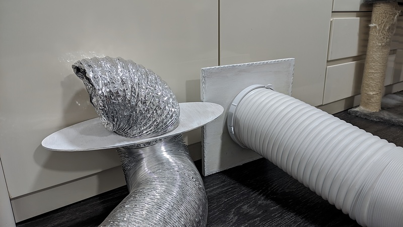

Ik ben met die hittegolf in aantocht ook aan de knutsel gegaan, geïnspireerd door dit topic. Met een stuk karton heb ik het onderste rooster zo luchtdicht gemaakt als maar mogelijk is met de vervelende hoek die erin zit, en dankzij het rolgordijn weet ik in ieder geval dat de onderdruk binnen nu een stuk minder is dan wat het eerst was. Helemaal luchtdicht is het nog niet, dus dat beetje onderdruk is goed te verklaren.
Nu is er wel één ding wat me niet helemaal lekker zit: ik heb nu een aanvoerslang die iets kleiner is dan de afvoer omdat ik die simpelweg niet in een grotere maat kon krijgen zonder meteen fors meer te betalen. Ik meen ergens gelezen te hebben dat dit prima is en dat de aanvoer niet een even brede slang nodig heeft. Is dat echt zo, of doe ik er goed aan om nog wat luchtgaten in de afdichting te laten zodat de airco het niet te warm krijgt?

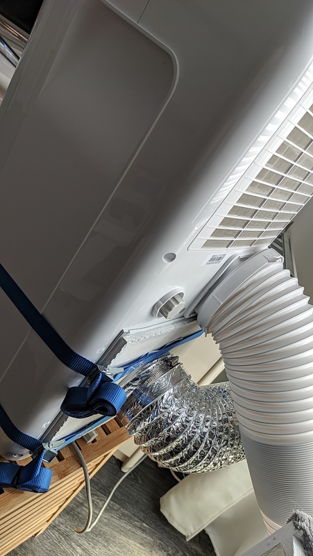

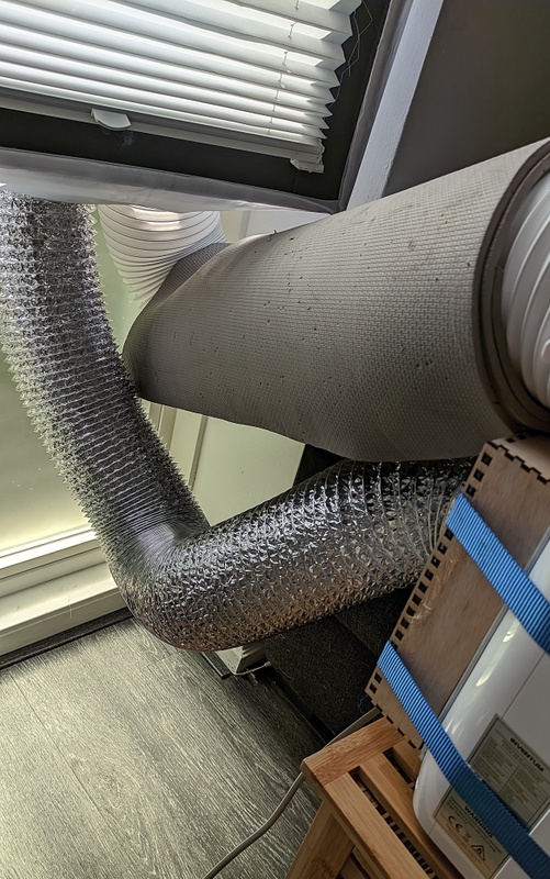

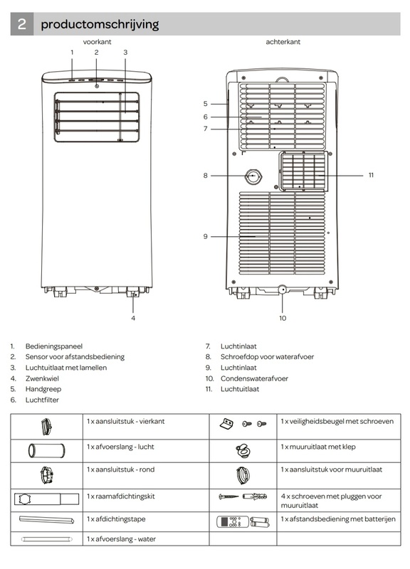

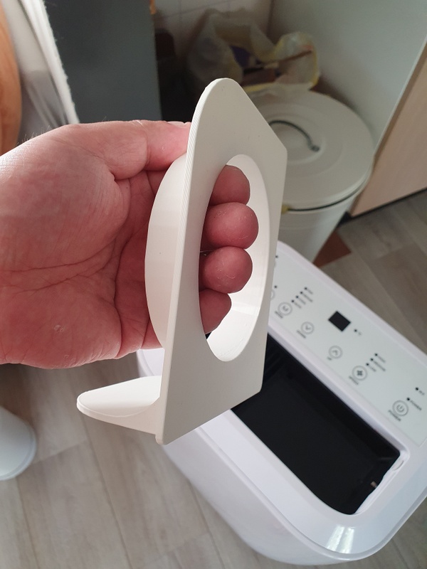

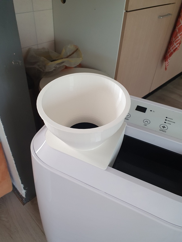

Ik heb een inventum drs7000ac mobiele airco, en ook een 2e slang aangelegd, klopt het zo?
Ongetwijfeld nog niet helemaal je van het qua geïsoleerde afvoerslang, en ook de diameter van de aangelegde slang is 125mm, waar de afvoerslang 150mm is etc..
Maar vroeg me af of het verder wel goed is zo, of heb ik het verkeerde rooster aangepakt 🙈.Afbeeldingslocatie: https://tweakers.net/i/szS3CkI6YKiNbOHsSl8Mhuh11xA=/x800/filters:strip_icc():strip_exif()/f/image/mgRGpPu1Uz4XUo6l8xsDFzUk.jpg?f=fotoalbum_large
Afbeeldingslocatie: https://tweakers.net/i/3BF6aNmtOumZIdYGazIGeFVvclg=/x800/filters:strip_icc():strip_exif()/f/image/eilfzJ3NpjCzeNs4aDxID5T5.jpg?f=fotoalbum_large
Afbeeldingslocatie: https://tweakers.net/i/tcDHVxudOVK_SJJ1BBsAaqNLxiU=/x800/filters:strip_icc():strip_exif()/f/image/ZmRblQbY1zhHqWiB0uDem0Ii.jpg?f=fotoalbum_large

@Kwik 11 is de luchtuitlaat, dus de warme kant, je geisoleerde slang zou beter daarop kunnen (mits ie dezelfde diameter heeft als de originele)
En nu ook met je raamopstelling, de warme uitvoerslang kan je beter aan de bovenkant hebben, want warme lucht stijgt (nu rechtstreeks in je 'koude' buitenlucht aanvoer).
[ Voor 8% gewijzigd door ManIkWeet op 12-08-2022 12:54 ]

Ik had de slangen eerst andersom inderdaad maar las online dat die afvoerslang het liefst niet verticaal loopt..verder is die chroomkleurige slang helaas 125mm en de witte originele 150mm.
[ Voor 7% gewijzigd door Kwik op 12-08-2022 13:33 ]
De slangen kunnen niet zomaar andersom omdat de witte slang koppelstukken heeft die eenvoudige montage gemakkelijk maakt.
De warme kant invoer is veeeeeeel te klein. Achter het gehele rooster zit een radiator en hier komt de aanvoerlucht maar op een klein deel van die radiator.

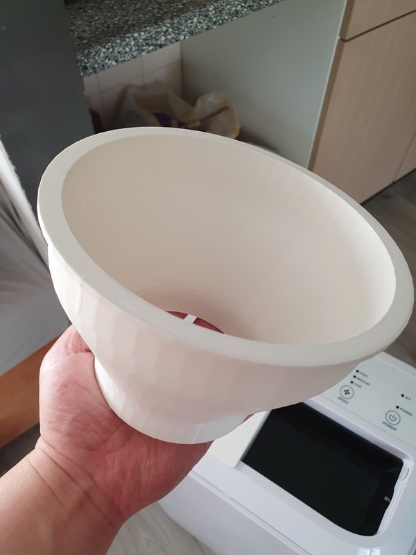

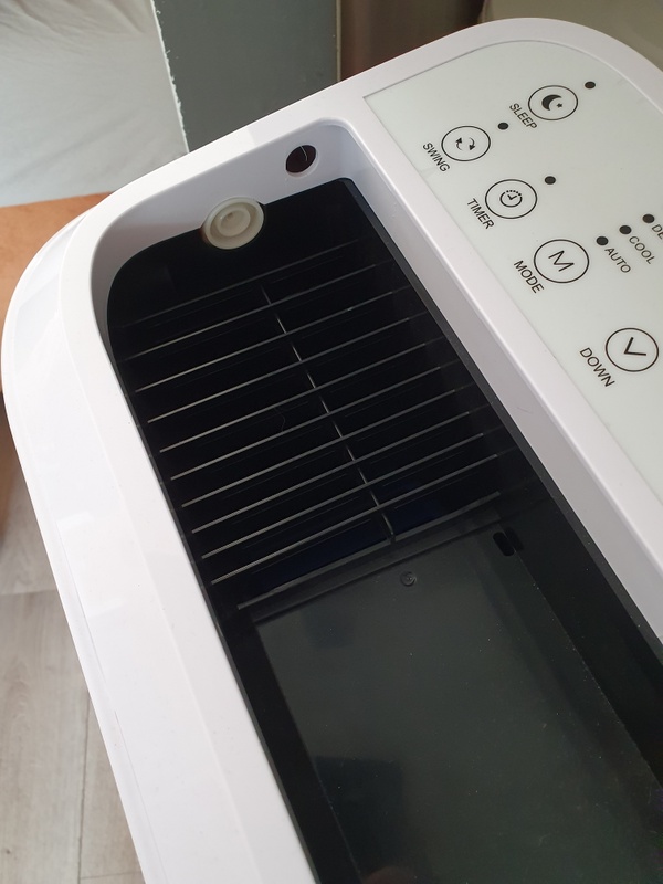

Ik een zelfde airco maar dan van de Lidl en de fabricant is Midea.
Ik heb op het onderste rooster afwasbak van Curver geplaats met een flens van 160mm. De toevoerslang is ook 160mm en genoeg lucht om daarna via de 150mm standaard slang afgevoerd te kunnen worden.
https://gathering.tweaker...message/72157584#72157584
De afvoerslang is te isoleren door die in een 160mm geïsoleerde slag te schuiven of zoals iemand dat eerder een geluiddempende slang te kopen en daar de witte slang in te schuiven. De witte slang geef veel wamte af.
Ik ga die slangen dan toch maar omgooien, komt wel goed qua fitting. Dan heb ik meteen een grotere voor de aanvoer en een soort van geïsoleerde voor de afvoer. De luchtadapterplaat heb ik lasergesneden van triplex, zal een nieuwe luchtbox maken met meer inhoud (dieper) en dan die witte slang er aan hangen 👍🏻.

wizzopa schreef op vrijdag 12 augustus 2022 @ 11:53:
Dan zal je de behuizing open moeten maken en de scheiding die wel aanwezig is moeten verbeteren, piepschuim en kit doen wonderen😉
https://i.imgur.com/Ize62RV.jpg
Dat gaat helaas ten koste van een goede waterafvoer, en los daarvan ben ik niet zo'n voorstander van aanklooien met mijn prijzige airco. Zo'n goedkoop Karwei ding had ik veel minder moeite mee gehad.
Misschien een leuk projectje voor de volgende zomer als de energieprijs niet meer zo relatief gunstig is. De komende dagen gaat ie niet meer uit en daarna zie ik weinig hete dagen meer in de vooruitzichten.

@Kwik Laat de plastic slang en deze passen die bij de airco en isoleer hem voor het geluid en de warmte.
Gebruik voor de warme invoer waar jij een nieuwe plaat met meer ruimte een 160mm slang en die hoeft niet geïsoleerd te zijn.
@ManIkWeet De warme lucht in de slang straalt en wel materiaal maakt dan niet zoveel uit. Gebruik een geïsoleerde slang want die houdt warmte en geluid tegen.
Die zijn echt wel flexibel maak hele scherpe bochten worden moeilijk maar dat moet sowieso niet doen tenzij dat met buizen gaas.
Kijk op ventilatieland of ventilatieshop etc. daarvoor. Ik gebruik Sonoconnent 160mm en die kost 40 Euro voor tien meter.

Hoe zijn hier de meningen m.b.t. plaatsing afvoerslang warme lucht, in mijn geval beter zo rechtaan horizontaal mogelijk of toch verticaal?

Kwik schreef op vrijdag 12 augustus 2022 @ 15:50:
Ivm condensatie en weerstand zo kort mogelijk en met minimaal hoogte verschil. Heb ik iig altijd begrepen.

Kwik schreef op vrijdag 12 augustus 2022 @ 19:24:
Dat begreep ik er ook uit als ik er naar google, maar ik snap ook dat in mijn opstelling de warme lucht omhoog blaast en weer in de aanzuig terecht komt :/.. helaas komt dit raam mij het beste uit. Ik ga de afvoerbuis wel zoveel mogelijk weg laten blazen op de een of andere manier 🤔.
Ik denk niet dat het heel veel uit maakt gezien de afstand. De lucht wordt van het raam weggeblazen en brengt ook de buitenlucht in beweging waardoor de aangezogen lucht sowieso niet zo warm zal zijn als de uitgeblazen lucht.
Kan je ze overigens niet naast elkaar plaatsen met ietwat tussenruimte? Warme lucht gaat omhoog en als je de afvoer slang ook nog verder laat uitsteken komt er nog minder bij de invoer uit.

Ik ben gegaan voor wat ik had liggen 🙈.
Oude yogamat als isolatie, slangen verplaatst, nieuwe luchtdoos gefabriekt, oude ge-repurposed als verticale plaat voor afvoerslang welke zo te klemmen is in het raamkozijn, aanvoerslang met een 90° bocht wegwijzend van de afvoerslang, verduisterend gordijn bedekt de boel, slangen als volgt opgesteld;
Afbeeldingslocatie: https://tweakers.net/i/YcvxJnL1wURww-Qr6q2v75rmRmk=/800x/filters:strip_icc():strip_exif()/f/image/dlqr0jKer4J1XeRcHPfLJgJy.jpg?f=fotoalbum_large
Afbeeldingslocatie: https://tweakers.net/i/j6P6DyOVcsKCI_ckSYDf3qKjiOI=/x800/filters:strip_icc():strip_exif()/f/image/5MpqdWCAinI6R1UUTnOASzGm.jpg?f=fotoalbum_large
Ik heb weer wat temperatuur metingen gedaan.
De aanvoer lucht temperatuur voor het warme deel is 17,5 en 46,9 als het naar buiten gaat. De lucht haal ik uit de kruipruimte en daar is het nog koel vergeleken met de plus 30 graden buiten.
De koude lucht bij de airco is 11,4 graden en na 8 meter aan slang, nog 13, 2 graden. De bijna twee graden verlies onderweg is aan communicerende luchtvolumes dus in werkelijkheid geen echt verlies.
Als het door een niet gekoelde ruimte moeten gaan dan zou ik de geïsoleerde slang pakken die weer in zijn doos heb geperst.
De woonkamer is nu 22 graden en kwam van 25 graden. In de nacht is pas laat een stuk koeler en dat gebruik ik ook om de tempratuur in het gehele huis naar beneden te brengen door te ventileren.
@Kwik denk eraan om de bochten zo geleidelijk mogelijk te laten verlopen en het lijkt erop dat yoga mat een scherpe hoek veroorzaakt. Als je nog aluminium folie aan de binnenkant doet van de mat is de werking nog een keer beter.
De nieuwe groter bak geeft die al een beter resultaat?

Weet iemand toevallig wat het profiel van die standaard aircoslang is?
Ik heb gemeten en kwam uit op 130mm als binnenkant, met daaromheen een schroefdraad van 15mm hoog en ongeveer 5.6mm diep.
Die heb ik in Fusion 360 gemodelleerd en uitgeprint, maar hij zit nog erg los en na een tijdje blaast de airco de slang eruit.
Models: https://www.thingiverse.com/thing:5479892 (gaat dan om de tweede voor de schroefdraad).

Oon schreef op vrijdag 26 augustus 2022 @ 03:01:
Sowieso tyrapje eromheen doen?
Wat is de standaard airco slang? Die van mij heb ik op 145 mm gemodelleerd. Past net met moeite.
Toevallig van een eigen versie, net eentje in ABS van de printer getrokken, de PLA had het langzaam begeven. Maar ik heb sowieso overal een tyrapje (eigenlijk drie aan elkaar) omheen zitten. Blijft anders niet goed zitten, met die geïsoleerde slangen die ik heb.

  • Oon
  • Registratie: Juni 2019
Oon
sugarlevi01 schreef op vrijdag 26 augustus 2022 @ 04:08:
Ik heb de slang zelf met zo'n slangklem vastzitten, vandaar dat ik wat extra randjes in dat model heb getekend. Dat werkt op zich prima, al zie ik inderdaad dat nu ik 'm met maar 4 schroeven vast heb zitten (ipv alle 8) dat hij vrijwel meteen begint te vervormen op die naad. Ook zijn die slangklemmen niet aan te draaien tegen een flexibele buis, dus daar moet ik nog iets anders voor zoeken, maar voor nu werkt het prima met wat extra tape erbij.
Maar het ging mij meer om de andere kant, die de airco in gaat. Ik zal de binnenmaat van dat gat nog eens meten voor de zekerheid, kan goed dat het 145 is. Dan zou ik dus op 140 buitenkant buis + 5mm schroefdraad uitkomen.

Niet te zien op de foto is de binnenkant, die is niet goed gescheiden waardoor het toch nog van alle kanten lucht aanzuigt ipv via de "nieuwe" aanvoerslang.
Nu aan het denken om voor de Inventum AC127WSET te gaan of gelijk -goed- en Innova monoblock (wel effe wielen eronder maken).
Een echte split unit is geen optie ivm huurhuis.
Opvullen met tochtstrips :+
(ik heb 't nog erger gedaan, vaatdoekjes 8)7)

Die inventum ac127 heeft ook een serieuze tekortkoming maar dat valt te fixen.
Ja , er is echt sprake van een gescheiden systeem
Dus er word buitenlucht aangezogen en over de condensor geleid en na opwarming weer naar buiten geblazen.
Op zich mooi zou je zeggen maar er is een mankement.
De slang die de warmte afvoert zit in de grote ovale slang
Omdat de slang die de warmte afvoert niet geïsoleerd is word de aangezogen lucht opgewarmd onderweg naar de condensor
Dit haalt het rendement flink omlaag.
Verder zitten de in en uitlaat precies op dezelfde hoogte dus ook hier word er weer warmte uit de uitlaat naar binnen getrokken.
De oplossing is simpel
De afvoerslang die in de ovale slang zit vervangen voor een langere geïsoleerde slang van bijv 3 meter.
Ik ga dit AS weekend fixen en zal foto's posten.

Afbeeldingslocatie: https://tweakers.net/i/4rXk4aXrl_jC5tH9k_p3vvGaudw=/full-fit-in/4000x4000/filters:no_upscale():fill(white):strip_exif()/f/image/SFGc42bXAGyZtlPLF83TXVkR.png?f=user_large
