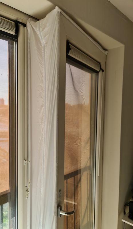

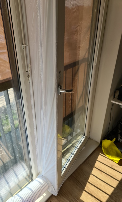

Wanneer de airco niet in gebruik is passen de klittenband-binders in die slangen, die weer precies in de bak passen zodat het allemaal redelijk compact op te ruimen is als de airco niet in gebruik is.
Afbeeldingslocatie: https://tweakers.net/i/zHPqrBnNAR361gdG09T4_7_dHX0=/x800/filters:strip_icc():strip_exif()/f/image/8p5EzdbYHsiEcMpDptzEBaov.jpg?f=fotoalbum_large
De inspiratie voor deze oplossing kwam van deze post van @Franske84 .

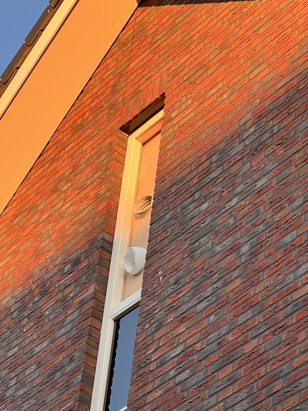

Mijn buurman heeft onlangs een aparte dak doorvoer laten plaatsen voor de afvoer van zijn mobiele airco.
Is dit nou heel efficiënt? Hierdoor kan hij wel zijn ramen dicht houden.

Net zo efficiënt als elke andere doorvoer naar buiten.

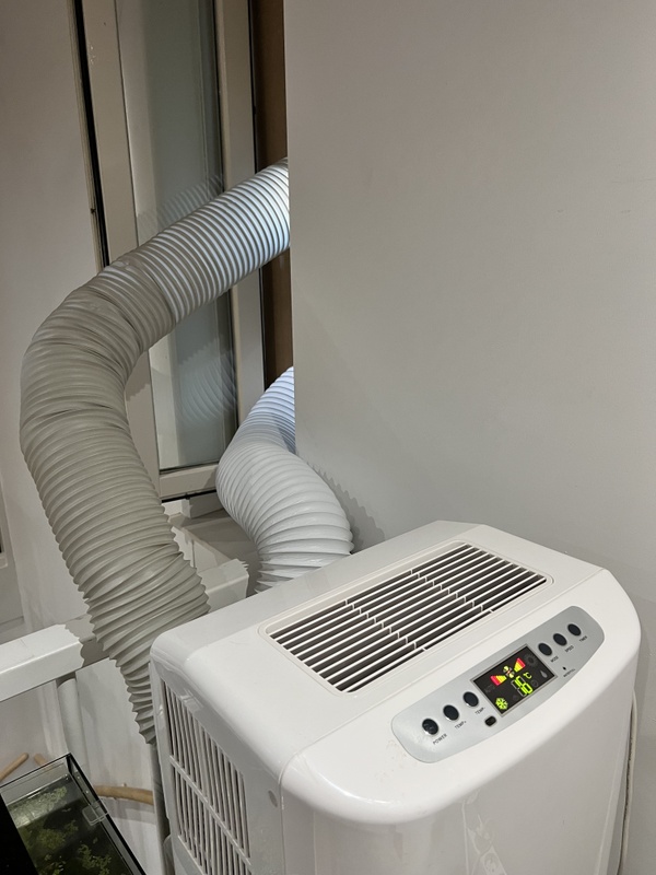

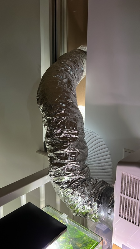

Vanavond een andere opstelling gemaakt met mijn mobiele airco. Ik voer nu de de warme lucht naar buiten via de de brievenbus en zuig de lucht die verwarmt gaat worden vanuit de kruipruimte.
De te koelen lucht komt uit de gang waar de airco ook staat, en gaat via een luchtslang van 10 meter naar de woonkamer.
De doorvoer via de brievenbus kun compleet aanschaffen en een Eurom product met de Way-out. Je kunt de slang (15 cm) in klikken of als je slang al hebt ingekort indraaien (links en rechtsom). Werkt mooi en de geluidsproductie is ook lager om naar buiten gaat. De postbezorger kan nog steeds brieven (tot 5 mm dik) naar binnen werpen door de lip op te ligten en dan is er een opening. De ronde aansluiting is de standaard 150mm airco slang en er kan een airco tot 4100 Watt aangesloten worden.
De klep van de brievenbus staat nu open en ik moet nog afwachten hoe tijdens een regenbui gaat want de klep steekt maar iets uit.
De lucht die aangezogen wordt vanuit de kruipruimte gaat eerst door een vlies die voor een afzuigkap is en die is gespannen over een bol draadrooster voor in een schoorsteen. Ik kon die ook voor 150mm krijgen dus die klemt zich vast in de flens van 160mm. De aanzuigslang gaat weer op de flens, die uitsteekt.
Ik heb van 12mm hardhout multiplex een plaat gemaakt die de aanwezige stenen kruipruimte afdekking vervangt.
Aan de voorkant van de de airco heb ik een 125mm flens die ik zo heb gemaakt dat die ering geschoven kan worden en ik heb nog een minimale lekkage aan koude lucht en moet dit nog beter oplossen dan nu.
Het uiteinde van de slang hangt aan een statief en ik kan de hoogte en hoek aanpassen. Ik laat de lucht over mij heen blazen en omdat koude lucht zakt, voel je geen wind maar wel de koelte. Het is nu nog niet zo warm en binnenkort wel dus dan kan ik het echt testen. Nu was het 3 graden koeler in de kamer na ongeveer twee uur.
De gang is in de twee uur niet warmer geworden maar juist koeler omdat de deur naar de woonkamer op een kier staat om de slang naar binnen te krijgen.

  • Van der Berg
  • Laatst online: 12:36
Wij hebben sinds eind Mei een mobiele airconditioning in huis gehaald van het merk Inventum. Hier zat een kit bij met een rits voor om de deur en deze sluiten af:
Wij gebruiken de airconditioning niet dagelijks en hij koelt onze woonkamer 24m2 heel goed. Maar om nu helemaal om te bouwen hoeft niet vind ik.
Afbeeldingslocatie: https://tweakers.net/i/NSA0uB_OwKGX0Z9E0Xx2eja2z2A=/x800/filters:strip_icc():strip_exif()/f/image/RSMf0m7hCVp0FWCRJCF7TZR9.jpg?f=fotoalbum_large
Afbeeldingslocatie: https://tweakers.net/i/aEm3pce8fUsZWKLDoVn2O6whN0s=/x800/filters:strip_icc():strip_exif()/f/image/eFOvegijpDSC335UrJfPKAdv.jpg?f=fotoalbum_large
Afbeeldingslocatie: https://tweakers.net/i/L6WjoAtMtJwlPJAjRFvpdzix9TM=/800x/filters:strip_icc():strip_exif()/f/image/ooQqAHKydx83U1tgb1nF0xUa.jpg?f=fotoalbum_large
Afbeeldingslocatie: https://tweakers.net/i/k7Q3pmBGbFM6eTAKnXlikMwRkUA=/800x/filters:strip_icc():strip_exif()/f/image/TeFCMtBZf48FlOKYeBYjk6D0.jpg?f=fotoalbum_large
[ Voor 3% gewijzigd door Van der Berg op 09-08-2022 13:00 ]

Afbeeldingslocatie: https://tweakers.net/i/g-UF33P1ONdN1Gz6Jhnr9WXcF9k=/x800/filters:strip_icc():strip_exif()/f/image/3Dfzwqwo9G5BEZcWiOSK1HPy.jpg?f=fotoalbum_large
Heb nu even een geïsoleerde buis gekocht via ventilatie shop was even getouwtrek met de buis erin maar weet niet of dit idd beter werkt. Hij geeft iig minder stralingswarmteaf. Merk wel dat hij nursing en toe afslaat dus heb bij het begin wat kieren open gelaten zodat er toch wat warmte weg kan misschien is de buis met te veel weerstand. Wellicht een buis ventilator om de warmte af te voeren dat dat helpt. Zit nog te kijken naar de flex buis of dat ik een spiro haal. De ventilator komt vanavond binnen

Slim gedaan, geeft idee-en :o.
Gkoow schreef op dinsdag 9 augustus 2022 @ 16:23:
Kan ook dat airco afslaat omdat de temperatuur gehaald is?
