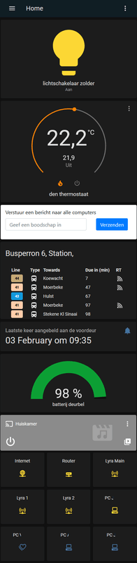

Man, wat een enorm uitgebreide dashboards komen er hier langs zeg.
Mijn hoeveelheid 'smart' devices is maar zeer beperkt, ik woon dan ook vrij klein. Ik gebruik het ook enkel op mijn telefoon. Dit is mijn zeer bescheiden dashboard:
Afbeeldingslocatie: https://tweakers.net/i/ZY4n39hHOXxlGMJ6mwrUtzqqqlU=/x800/filters:strip_exif()/f/image/QxtNz9X79sq5LhZsYsIMroBS.png?f=fotoalbum_large
Speciale zaken:
- Maar 1 'slimme' lichtschakelaar: Een zolder die we ingericht hebben als slaapkamer, maar de fysieke schakelaar zit een verdieping lager. Daarom heb ik een shelly switch achter de schakelaar geinstalleerd. Heeft als voordeel dat we het licht automatisch kunnen laten uitgaan 5 minuten nadat beide telefoons aan de lader hangen en s'morgens automatisch weer aan kunnen laten gaan.
- We hebben 2 pubers die heel de tijd aan hun computer zitten: Daarom hebben we via pushbullet een notificatiesysteem opgezet waarme we berichten als popup op alle computers kunnen laten verschijnen. Dit systeem wordt ook gebruikt om te laten weten wanneer er iemand op de deurbel drukt, handig, want onze computers staan ook boven. Enige probleem is dat ik dit niet goed geintegreerd krijg: Momenteel heb ik dit als custom html pagina toegevoegd waar wat javascript achter zit die dan weer een HASS webhook aanroept, maar op termijn zou ik hier een volwaardige lovelace module van willen maken zodat de integratie veel mooier is.
- Bustijden voor de bus die onze kinderen geregeld moeten nemen, via api van delijn.be
- Online status van belangrijke netwerkapparaten in ons huis: Ik gebruik AppDaemon zodat ik een python script iedere minuut deze apparaten kan laten pingen en de status binnen HASS kan aanpassen. Dit omdat ik altijd het hele gezin bij mij heb staan wanneer er een netwerkonderbreking is, en dit maakt diagnose veel gemakkelijker.

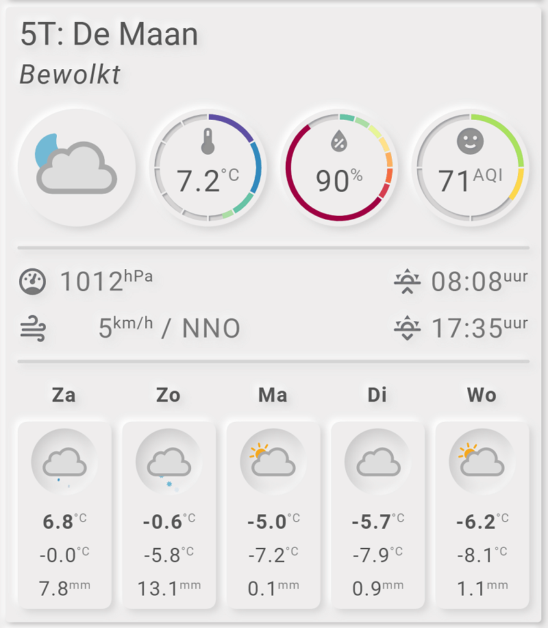

  • Mars Warrior
  • Laatst online: 07-11 01:17
Mars Warrior
Earth, the final frontier
Ut wordt koud de komende dagen *O*
Ut Weer 800
Material 3 Thema's | Swiss Army Knife card | Flex Horseshoe Card
  • Kire88
  • Registratie: Februari 2018
  • Laatst online: 07-11 17:38
@Mars Warrior welke card is dit?
3.05 kWp Zuid - https://pvoutput.org/list.jsp?userid=80995 - Daikin Comfora FTXP 3.5 kW
  • Tyrian81
  • Laatst online: 05-11 18:48
Welke aqi integratie gebruik je
  • Mars Warrior
Mars Warrior
Tyrian81 schreef op zaterdag 6 februari 2021 @ 00:14:
Ik gebruik de standaard AirVisual integratie hiervoor.
Deze generieke, voor creatievelingen gemaakte custom card is nog niet vrijgegeven. Dus je zult het nog ff met een screenshot moeten doen 8)
