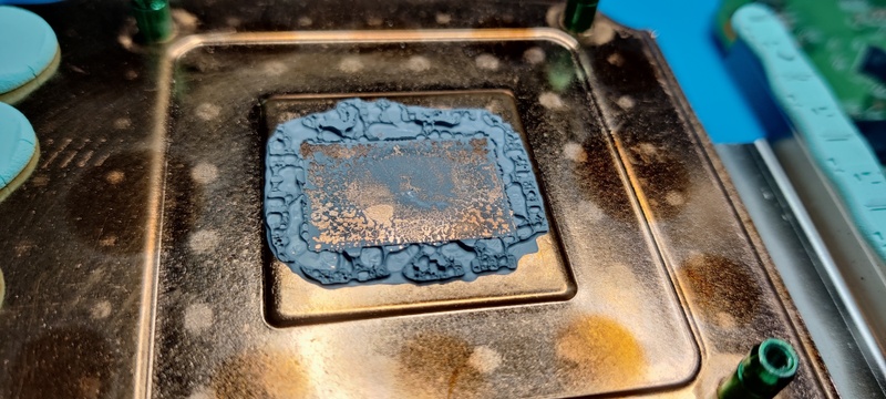

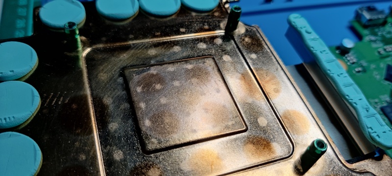

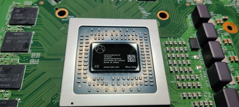

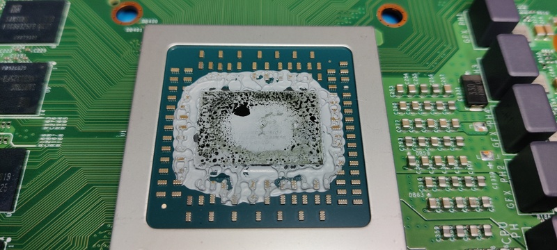

Tijd voor een update:
Mijn Xbox One X had toch best wat last van blazen tijdens gamen. Vooral met Warzone/Forza op een 4K scherm. Op een FullHD hoorde je hem ook, echter minder hard.
Voor de schijf upgrade ben ik voor de MX500 1TB gegaan, die was toen (december) onder de 100 euro (nu nog goedkoper)
De bestelde koelpasta (GD900) van Ali was eindelijk binnen gekomen en had een een weekendje de tijd gevonden om de operatie uit te voeren.
de IFixit handleiding hielp hier goed bij!
Na openmaken trof ik dit als "koelpasta"
Afbeeldingslocatie: https://tweakers.net/i/BUhuEBGODK-cL2Y-9SZJ9pjXugM=/800x/filters:strip_icc():strip_exif()/f/image/5NB0ij2t3bgwGoMUqmW9lfl7.jpg?f=fotoalbum_large
Afbeeldingslocatie: https://tweakers.net/i/qxHPVZqOm7VLaBh6FPQsWowu0y4=/800x/filters:strip_icc():strip_exif()/f/image/b3Xlc8rafQ6qnPPq3TqynGh7.jpg?f=fotoalbum_large
Alles schoongemaakt
Afbeeldingslocatie: https://tweakers.net/i/42UmJpNu7Q4Re1NaIzKxK9E5hIk=/800x/filters:strip_icc():strip_exif()/f/image/WiZRNJOm6HR3Gg0GCVUWNsEL.jpg?f=fotoalbum_large
Afbeeldingslocatie: https://tweakers.net/i/_UJcspHLsIBK9t_I__79Hb_s68c=/800x/filters:strip_icc():strip_exif()/f/image/TphhwOhYjN1c3baqZbTwoMqJ.jpg?f=fotoalbum_large
De XBOX blijft nu stil. (4K nog niet geprobeerd)
Tijdens gamen op FullHD hoor je hem niet! :)
De schijf was clonen vond ik wat spannend, maar dat ging prima via de nodige info op het internet, en het powershell script. d:)b
Je merkt vooral verschil bij laden van de games! *O* (Maar vergeleken bij de Series X nog steeds langzaam :+ )
