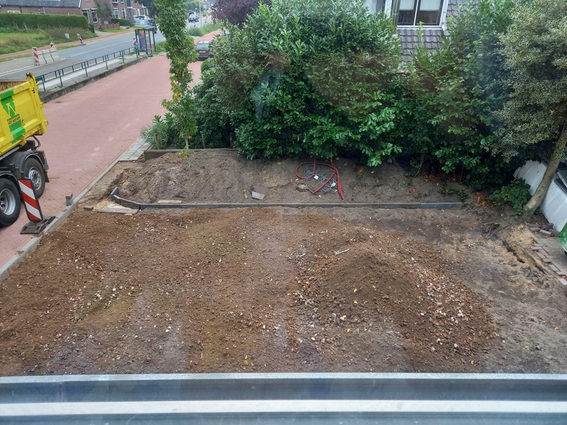

Afgelopen week zou er iemand komen om de oprit glad te maken en te voorzien van een pad langs het huis en grind met plek voor 4 auto's. Bewust besloten om het uit te besteden want heb nog genoeg te doen in huis. Helaas is het tegenwoordig een dingetje om als 'vakman' gewoon niet te komen opdagen en vervolgens ook niet meer te reageren. Lang verhaal kort, ik had het voorbereidende werk gedaan en een grote zandbak voor de deur en geen pad meer.
Dus uiteindelijk toch maar zelf gedaan...
Gebakken klinkers geregeld een dorp verderop, kabels voor verlichting en EV lader erin, bandjes erin, en dan maar leggen... Kan ik het, ja. Besteed ik het liever uit; JA!
K-werk maar kan nu ten minste weer schoon het huis in en het oog wil ook wat... Het grind-deel zoek ik wel weer iemand voor na de bouwvak.

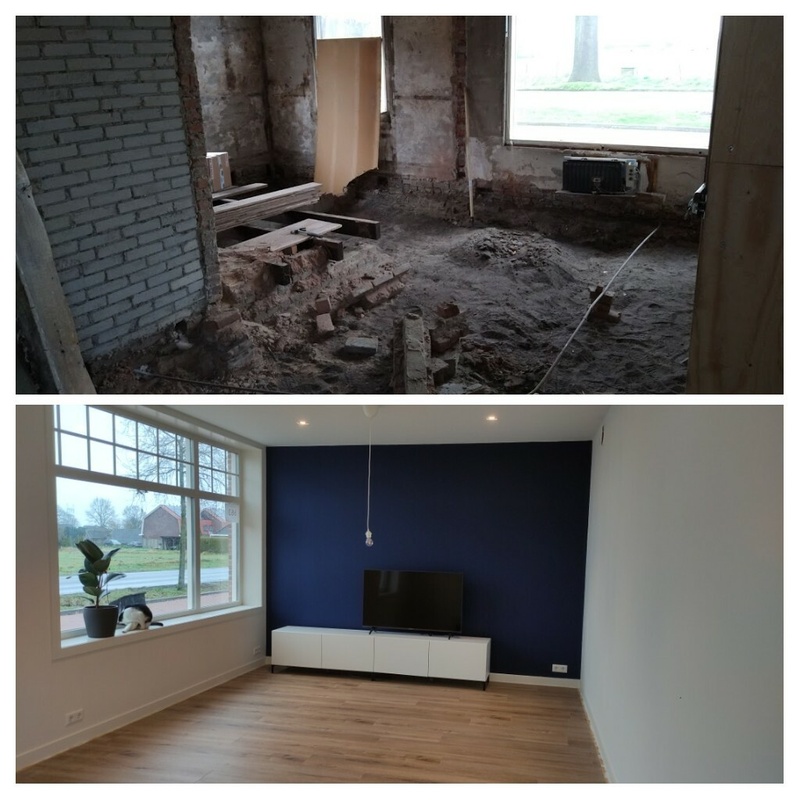

Nou, best wel opgeknapt zo. Er missen nog planken op de kast en aan de muur, de lampenkap mist nog en de aankleding.
Even pauze en dan de bijkeuken eens afmaken.
De kat voelt zich alvast helemaal thuis. Nice work.
Ziet er goed uit!
Vraagje, welke (kleur) verf heb je voor de blauwe muur gebruikt? Wil ook een kamer die tint verven ;)
  • deWit
  • Laatst online: 14:29
deWit
Niet goed, geld toch kwijt!
De muur is RAL 5003 (saffierblauw)

Wat betreft installaties;
Beneden alles voorzien van vloerverwarming op een 7 kw lucht-water warmtepomp. 12 lussen op twee open verdelers. Panasonic monoblock. Boven heeft alleen de badkamer vloerverwarming, de rest niets. Wel een optie voor evt IR panelen.
Ventilatie met een Itho HRU 350 WTW. De inblaast van het huis kan nog na-verwarmt worden met de WP door een warmtewisselaar in het luchtkanaal. Boven is het afhankelijk van het weer en de ventilatie tussen de 17 en 20 graden, maar de vloerverwarming in de hal ligt er nog niet in.
Warm water komt uit een Atlantic 270 L warmtepompboiler. Bewust los van de verwarming, twee losse systemen leek mij robuuster. Ruim voldoende voor lang douchen met vier personen, de douche-WTW help daarin mee. Heb nog geen koude douche gehad door een lege boiler, ook niet na een bad. De keuken heeft warm water uit de warmtepompboiler en heeft een Quooker.

deWit schreef op dinsdag 5 april 2022 @ 13:25:
Beneden alles voorzien van vloerverwarming op een 7 kw lucht-water warmtepomp. 10 lussen op twee open verdelers. Panasonic monoblock. Boven heeft alleen de badkamer vloerverwarming, de rest niets. Wel een optie voor evt IR panelen.
Met hoeveel m2 en met welk afgifte vermogen ben je tot die warmtepomp gekomen? En heb je dat zelf becijferd of laten doen?

Grofweg 100 m2 aan vloerverwarming, hoh 10 cm, krappe 1000 m aan buis erin. Ik heb eigenlijk weinig berekend en gewoon een educated guess gedaan op basis van te verwachten isolatieniveau en wat rekenregels, maar geen complete warmtverliesberekening laten maken. Wel na de isolatiemaatregelen een maandje gestookt met een electrisch kacheltje en dat geextrapoleerd voor de wp.
L_T schreef op dinsdag 5 april 2022 @ 15:16:
Bedankt. Zeer informatief en op papier een mooie setup. Niet toevallig de Eco variant van de Itho? (warmteterugwinning rendement van tot wel 94%). En voor de balansventilatie van dit systeem heb je het huis zo luchtdicht mogelijk gemaakt en dus ook geen ventilatieroosters geplaatst?
Boven alleen vloerverwarming in de badkamer is hoe wij er ook over dachten / denken. En dan IR-panelen..maar jij hebt dat als optie. Hoe moet ik dat voor me zien? Dat je de leidingen met electra al op de juiste plekken hebt liggen hiervoor? Op zich geen gek idee. In de praktijk dan kijken of het nodig is (is het nog niet blijkbaar?). Wij hebben iets oudere kinderen en die gaan straks huiswerk maken op hun kamertjes.. dus ik zit daar wel wat mee. Dan wil je ze niet in de kou laten zitten ;)
Inderdaad de ECO unit.
Er zitten nieuwe kunststof kozijnen in met triple-glas en geen roosters. We hebben gepoogd zo luchtdicht mogelijk te bouwen maar met bestaande bouw is dat lastig. Wel alle kozijnen extra afgedicht maar de aannemer had zeker moeite met luchtdicht bouwen. Er is behoorlijk wat flex-PUR en afdichtingspasta aan te pas gekomen.
Elke slaapkamer heeft inderdaad een schakelbaar WCD op een logische plek voor een IR paneel zitten, maar het is nog niet aan de orde geweest want kleine kinderen. Ik denk dat met naverwarmen op de WTW slaapkamerinblaas het daar ook prima comfortabel is te maken. Het is een beetje dubbel, slapen wil je in een koudere kamer, maar (huis)werk iets warmer. We hebben straks ook een werk/studeerkamer beneden waar ik hoop dat de kinderen gaan zitten voor huiswerk ipv boven ;)

15 augustus 2019 kregen we de sleutel...
Inmiddels drie jaar later, 10 jaar ouder loopt het op z'n einde. Vandaag alle muren en plafonds gedaan, alle afwerklatjes her en der er in gemaakt zodat als het wat minder warm is de schilder al het houtwerk kan doen, deurbeslag uitgekozen en de eerste proefversie gemonteerd, behang voor de studeerkamer uitgekozen (schuifdeurwand).
Jaar langer bezig dan gepland nu. Maar het einde is ein-de-lijk in zicht.
Afbeeldingslocatie: https://tweakers.net/i/gOmiHGS3MDycJVE2QhYgtREZNl4=/232x232/filters:strip_icc():strip_exif()/f/image/vEgc9A6hQRG1yzwpXdM66tSj.jpg?f=fotoalbum_tileca. 2.5 jaar terug...Afbeeldingslocatie: https://tweakers.net/i/6mr4ghmOJxJI0dbsHPcOCYEDkRI=/232x232/filters:strip_icc():strip_exif()/f/image/xquc47bwZUMK1ghHfHe5IRAE.jpg?f=fotoalbum_tileAfbeeldingslocatie: https://tweakers.net/i/K_qmklPkcgcpEABExGENSlmRK7E=/232x232/filters:strip_icc():strip_exif()/f/image/Bd39XOHsgEEtzfgwK2D2V6gU.jpg?f=fotoalbum_tile
Afbeeldingslocatie: https://tweakers.net/i/tdPHaqqNjSLOQGsGipzLYil73cs=/232x232/filters:strip_icc():strip_exif()/f/image/pn9WkDKdkagvCVl0cwstNWtJ.jpg?f=fotoalbum_tileAfbeeldingslocatie: https://tweakers.net/i/Jq692QFDQbKq2xyzOcyWiRIIY54=/232x232/filters:strip_icc():strip_exif()/f/image/ByS3oYd5bJqhvM89XYVBz4dK.jpg?f=fotoalbum_tileAfbeeldingslocatie: https://tweakers.net/i/FufKBm9HO1S0PhZc_KeidpQXlhs=/232x232/filters:strip_icc():strip_exif()/f/image/Wt3zBnqderLlPqA908ntmSx8.jpg?f=fotoalbum_tile
Afbeeldingslocatie: https://tweakers.net/i/wCSs8xa3yUEUNRJaSu5_TKoEJe8=/232x232/filters:strip_icc():strip_exif()/f/image/r9Q7JRkQbtC5EoIwjwsi161K.jpg?f=fotoalbum_tilezo was het 3 jaar terug...

Afbeeldingslocatie: https://tweakers.net/i/FXFfr9HboDNh0U0mCyTbDctOvxM=/x800/filters:strip_icc():strip_exif()/f/image/3JplINrJWg9c7I4mGzdteFSB.jpg?f=fotoalbum_large

Geen verveling, over een paar weken gaat het laatste asbest eraf en dan een schuur slopen en een fietsenschuur terug zetten. Als ik zin heb, en als ik geen zin heb doe ik lekker even niets. Dat bevalt wel na drie jaar en hebben vrouw en kinderen ook wel verdiend. :)

In huis niet veel gedaan, wel de laatste schuur gesloopt.. dakje eraf en toen viel de rest al om. Buurman met grote kraan al het puin eruitgehaald, tussen kerst en oud en nieuw een beetje opruimen zodat ik in het voorjaar de nieuwe schuur kan gaan neerzetten... Komt nog best veel puin vanaf, zit nu al op 18m3...
Afbeeldingslocatie: https://tweakers.net/i/32RgAwFOpZy-kPQgD8jQ7ErTmV4=/232x232/filters:strip_icc():strip_exif()/f/image/dl1CqnWpXsX1t7ANj1sx0zZf.jpg?f=fotoalbum_tileAfbeeldingslocatie: https://tweakers.net/i/15_mnCUNyz7LeVcIp5ymoOamnkU=/232x232/filters:strip_icc():strip_exif()/f/image/2otbnVviSRsWa2t0MSHLs5Ib.jpg?f=fotoalbum_tileAfbeeldingslocatie: https://tweakers.net/i/LTMN1P3sQLLXOWvly3pTB-nF3Ac=/232x232/filters:strip_icc():strip_exif()/f/image/M54JeacWVJakSdRwIyYBtpAN.jpg?f=fotoalbum_tile
Afbeeldingslocatie: https://tweakers.net/i/LXbSd_Qa7xTKol1AKJebmZfD22I=/232x232/filters:strip_icc():strip_exif()/f/image/OEuuVHLcsq7TEM7CUSgGofIm.jpg?f=fotoalbum_tileAfbeeldingslocatie: https://tweakers.net/i/YgrDVi6I2sre5mPyUtbl1G8Z_hs=/232x232/filters:strip_icc():strip_exif()/f/image/bdwAYcFRqhFFsEiPIXOoTf30.jpg?f=fotoalbum_tileAfbeeldingslocatie: https://tweakers.net/i/45OhrIbHluPkZAHWCHmg2xYhocc=/232x232/filters:strip_icc():strip_exif()/f/image/lSel6Kk4zvjwt393u2uaQDIC.jpg?f=fotoalbum_tile
