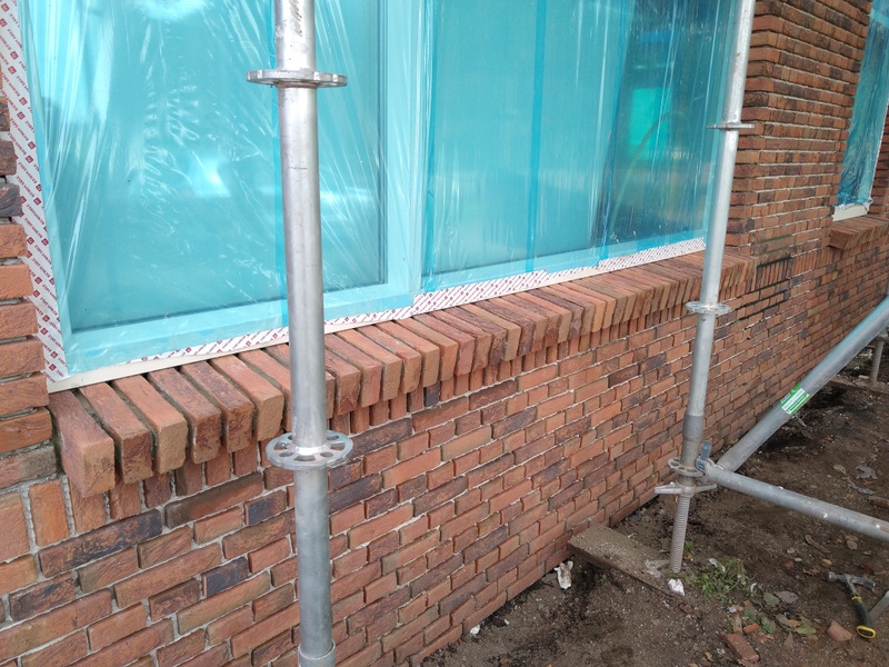

Na beoordelen na drogen gaan we toch voor een paar tinten lichter, onderop word donkergrijs ipv antraciet, bovenop 'half/half' wat dus 1 tint lichter is dan onder. Ook minder vol gestopt.
Verder zitten de gemetselde raamdorpels erin:
Afbeeldingslocatie: https://tweakers.net/i/9Bu2KkVEhg-Ruoyf7X2G0jlrFKw=/800x/filters:strip_icc():strip_exif()/f/image/gwevceikNJcLas6zq0G9u99b.jpg?f=fotoalbum_large
Gaat wel een stukje ten koste van de isolatie onder 't raam maar was echt de mooiste optie, alternatief was gebakken raamdorpelstenen of een aluminium profiel, beide opties vonden we niet bij 't uiterlijk van t huis passen.
Wel weer een fuckup met steenstrips want nu zijn er 600 hoekstukken tekort, levertijd 4 weken... Heb maar aangegeven dat ze dan de rest maar met de ladder plakken ofzo, maar dat de steiger sowieso weg gaat... Ik zou toch wel graag de warmtepomp op z'n plek kunnen zetten zodat er iets van verwarming te maken is ;)

Met de steenstrips erop ziet het er heel erg mooi uit zo met de rollagen en raamdorpels.
Zijn dit echt strips of wordt dit steen voor steen geplakt?
  • deWit
  • Laatst online: 10:59
deWit
Niet goed, geld toch kwijt!
Het zijn echt losse plakjes baksteen die ze in de fabriek zagen uit complete bakstenen. Het afval hergebruiken ze. Ze worden zo geleverd:
Afbeeldingslocatie: https://tweakers.net/i/i6tnYXVamtaHcO2uAMX3Q7r1ZU0=/800x/filters:strip_icc():strip_exif()/f/image/XNomFfMkeKaIMfONSBvj2A37.jpg?f=fotoalbum_large
Ze plakken ze dus steen voor steen en daarmee is er wat vrijheid om te variëren met metselverband/rollaag etc. Ze worden nu in kruisverband geplakt, dat betekend dus dat ze van de hele steen ze er steeds door midden moeten zagen om een 'halve' steen te maken. Dat kost ook best wat tijd.

Boven heb ik metalstud gebruikt (of hout, want met schuine wanden gewoon makkelijker). De technische ruimte heeft spul wat herrie maakt zoals een afzuigbox met WTW en een warmtepompboiler. Lijmblokken is makkelijker met dat spul ophangen en zou in theorie meer geluid moeten dempen, want meer massa.

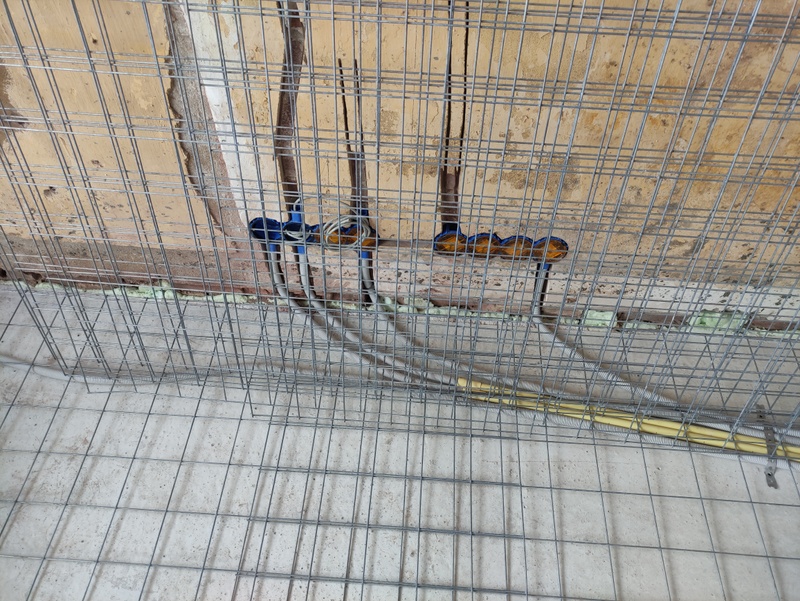

In huis druk bezig met kabels in de plafonds en vloeren zodat er stucplaten tegenaan kunnen en de dekvloer gestort kan worden als ook de vloerverwarming erin ligt.
Afbeeldingslocatie: https://tweakers.net/i/LSE4-pdGjxeOO9F0lyQ3zwn2v7k=/800x/filters:strip_icc():strip_exif()/f/image/wvNwIVAdaVeW8cjrSzWzw50q.jpg?f=fotoalbum_large
Afbeeldingslocatie: https://tweakers.net/i/NbmEzpABeizO3omlquYEVmwjLko=/x800/filters:strip_icc():strip_exif()/f/image/qQPTn6SiTFnG38KYpUsgiScC.jpg?f=fotoalbum_large
Helaas kan ik door een issue met de vloer van de badkamer daar niet verder (scheuren, constructief niet stabiel). Lang verhaal kort vind ik dat de aannemer dat moet oplossen (en de rest van de opleverpunten). De aannemer vind van alles maar doet niets. Inmiddels in gebreke gesteld en met nog een week te gaan zal dat wel uitdraaien op de rechtsbijstand aan het werk zetten. Helaas kan dan de douche nog niet naar boven maar douchen we nog wat langer in wat straks de bijkeuken moet worden.

Ik mis op de foto's de loze leidingen :? Bijv. voor je netwerk/coax bij je TV etc? Of doe je dat allemaal via het plafond en dan naar beneden de muur in door te frezen?

ThinkPad schreef op maandag 4 april 2022 @ 14:15:
Misschien is dit nog relevant: feddez in "Voorbereidingen schuimbeton woonkamer/keuken - tips?"
Doorgaans leg je die niet in de (constructieve) betonvloer maar in de zandcement dekvloer. Daar gaan ze dan ook in en dan gaan ze ca 20 cm omhoog naar de WCD's. Zelfde geld voor de UTP. De rest gaat inderdaad via het plafond. Kun je goed in deze post zien van de voorkant van t huis, daar heb ik hetzelfde gedaan.
