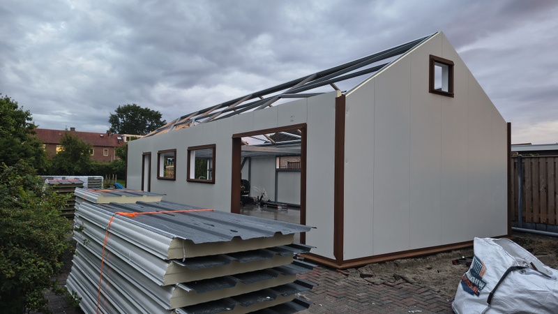

Afbeeldingslocatie: https://tweakers.net/i/4c7al0Vx1kyQpB3exeWtCOD4ink=/800x/filters:strip_icc():strip_exif()/f/image/yRAJyKyhoOkBsFl8AgZKVlNL.jpg?f=fotoalbum_large
Het is met recht een snelbouwloods, dit is de status na bouwdag 2. Nog een beetje een open dak maar het gaat wel echt heel vlot...
En ja, uiteraard ligt er UTP heen. En KNX, en een loze mantelbuis met trekdraad naar het huis 'voor het geval dat...'
[ Voor 10% gewijzigd door deWit op 05-06-2026 22:36 ]

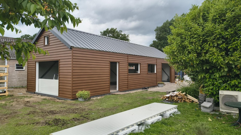

Afbeeldingslocatie: https://tweakers.net/i/-_KjSutp1A2ZDjdeF5jmcbuB6rQ=/800x/filters:strip_icc():strip_exif()/f/image/xKXJqxFCnYuJnG47m7dt5F7E.jpg?f=fotoalbum_large
Goed, update na dag 3, er staat opeens iets wat lijkt op een schuur ipv op een staalskelet geraamte met industrieterrein vibes. Ik ben echt onder de indruk van de snelheid waarmee de boel er komt te staan. Vandaag komt men de roldeur installeren en a.s. donderdag de kozijnen/deuren. De goten komen daarna, maar het rabat profiel op de achterkant moet er nog op maar dat lukte gisteren niet meer.
De kosten van het plaatsen vielen me mee en als ik kijk hoe snel de heren dat hebben staan denk ik dat ik daar een hele goede keuze in heb gemaakt, ik had daar zelf, ondanks hulp, echt veel langer over gedaan. Het skelet was nog wel gegaan maar alle afwerklijsten en zetwerkprofielen vouwen ze zo snel in elkaar rondom hoeken of vensterbanken; dat was mij niet gelukt zonder heel veel vloeken en wat zetwerk te verkloten. Is het allemaal perfect; nee, er zijn ook nog wel wat puntjes die ik zelf als perfectionist misschien anders had gedaan.
Komend weekend zorgen dat er in ieder geval ook functionele stroom en verlichting in de schuur is, en dan verder gaan afwerken en inrichten aan de binnenkant. Plan is om eerst de verdiepingsvloer van vloerplaten te voorzien zodat ik daar spullen kwijt kan en dan de tussenwanden beneden erin te gaan zetten, dat zijn 2 metal stud wanden, 3 deuren/kozijnen, een toilet, een badkamer, en de logeer/werk kamer afwerken met gipsplaat.
Nee, ondanks het uitbesteden echt nog genoeg te doen.

deWit schreef op vrijdag 5 juni 2026 @ 22:35:

Afbeeldingslocatie: https://tweakers.net/i/9dUuwpN8BDnhb9G4RiT_MP5mYpA=/fit-in/4000x4000/filters:no_upscale():strip_exif()/f/image/xksTIbBRRXN6zR9z00D3i4h1.png?f=user_large
De rabatdelen worden later geplaatst?

Kevf schreef op zondag 28 juni 2026 @ 20:39:
Nog updates ben erg benieuwd hoe het gaat met de loods. Ook een vraag over de gevelbekleding en de rabatdelen. Hoe werkt dat precies? Bij de andere geveltypes zit de isolatie vast aan het buitenprofiel als ik dit zo zie:
Afbeeldingslocatie: https://tweakers.net/i/_-xtDh6GOn27FRL-g1uL7QCXJnk=/232x232/filters:strip_icc():strip_exif()/f/image/ZOHtBXcOTpg2hOUWfxFsJffa.jpg?f=fotoalbum_tileAfbeeldingslocatie: https://tweakers.net/i/LPXU6g2sNn8UoOIIi-v5hHi0lNk=/232x232/filters:strip_icc():strip_exif()/f/image/DDJyI9KfUQnkDX2Wu9Uacprk.jpg?f=fotoalbum_tileAfbeeldingslocatie: https://tweakers.net/i/7aCW2dysvQNH-TSJmMQab6OvFao=/232x232/filters:strip_icc():strip_exif()/f/image/dBQjuZPWrFDsEFmLuar0gv0r.jpg?f=fotoalbum_tile
Buiten is de boel nu klaar, en nu het minder warm is vooral binnen bezig met de tussenwandjes/kozijnen en toilet. Gaat ergens op lijken maar nog niet klaar. Verder zorgen voor electra en licht. Als het droog is zal ik nog een paar totaalfoto's van buitenaf maken met ook de HWA's eraan.
De rabat-delen zijn inderdaad later geplaatst op de reguliere witte panelen, dus alleen voor de looks.
