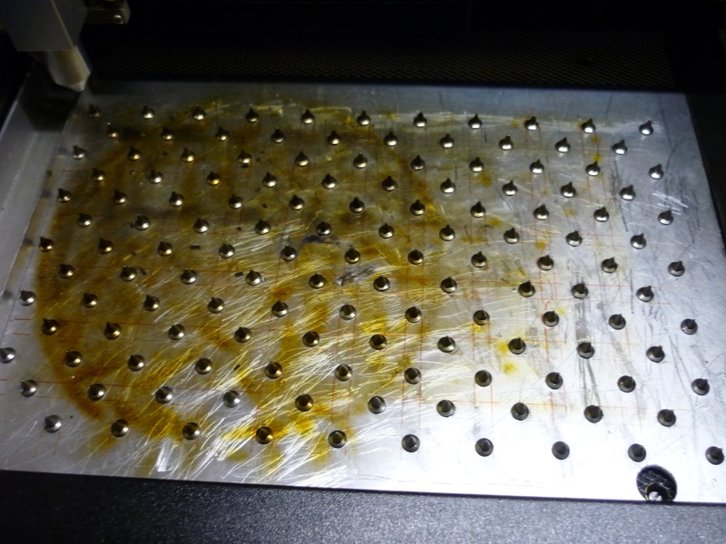

Ik moet een stuk(je) hebben welke ik onder 45 graden kan uitknippen.
Op dat gaas leg is glazen knikkers voor de afstand tot het bed en kan zo ieder onderdeel apart ondersteunen.
Ik heb dan geen reflectie meer van stalen balletjes en ook geen (minimale) reflectie van het metaal.
Daarnaast kan ik de warmte goed afvoeren of eventueel koelen met een ventilatortje vanaf de onder- zijkant.

RobAkm schreef op vrijdag 21 augustus 2020 @ 18:25:
Waarom maak je geen pin bed, (met bijvoorbeeld popnagels) voor kleine oppervlaktes werkt dat echt het beste tegen reflecties. En het is super goedkoop te maken. Het is wel een monikkenwerk.
Op aliexpress kan je ook mooie alu kegeltjes vinden.
Wat ook kan is een bed maken met hoekprofielen en deze op hun zij liggen zodat de hoek naar boven wijst, op deze manier heb je ook minimaal contact.
Met een geperforeerde plaat heb ik zelf geen goede ervaringen.

Cobaltjeh schreef op zaterdag 22 augustus 2020 @ 21:53:

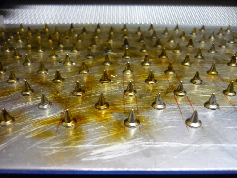

Dit is mijn bed met iets van ongeveer 100 7mm spikes, maar de warmte kan niet tussen het materiaal en de aluminium plaat weg ondanks dat ik ruim ventileer en afzuig.
Op het aluminium kan je wel zien aan de bruine strepen dat het niet werkt, de laser reflecteert even goed nog.
Volgens de geleerden zouden de spikes minstens 3cm hoog moeten zijn en probeer dat maar eens uit te levelen zodat je materiaal niet wiebelt.
Afbeeldingslocatie: https://tweakers.net/i/AOgrpN7ZWxqAa14qAVwvmerUN8o=/800x/filters:strip_icc():strip_exif()/f/image/pf6ZEN3YPJo5luzf2m4jH7R6.jpg?f=fotoalbum_large

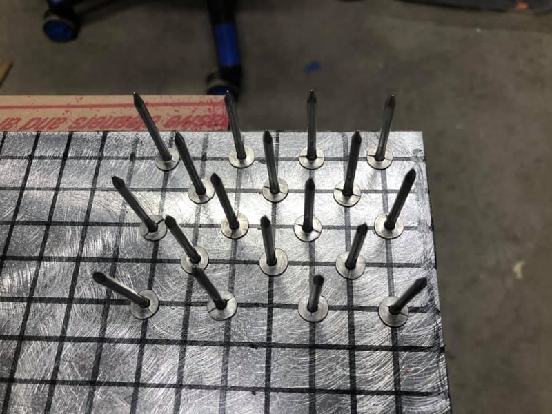

Dit is een voorbeeld van een bed inclusief popnagels.
Afbeeldingslocatie: https://tweakers.net/i/z-QJixHoT2_fmYV58Ci6aX08P2I=/800x/filters:strip_icc():strip_exif()/f/image/dhgCXx9fMqFbtwFE5Cxo2o0r.jpg?f=fotoalbum_large
Een perfecte oplossing is er helaas niet. Ik heb zelf bij cloudray een knife/blade bed besteld. Maar deze is ook 1300x625mm. Voor fijn werk ga ik er een honeycomb op leggen. Echter ben je dan al duurder uit dan een k40 machine. Dit 'mes' bed is wel geanodiseerd zwart aluminium, waarschijnlijk om te de reflecties te verminderen.
Misschien kan je hittebestendige kachel verf proberen... Om zo de reflecties te beperken.
Het kan ook zijn dat je afzuiging gewoon niet goed genoeg is. Of dat je aan de voorkant van de kast gewoon geen goede luchtinlaat hebt. Ik heb momenteel 2 ventilatoren van +/- 350 m3/h. Maar de aanbevolen ventilator van 90dB gaat naar een luchtverplaatsing van ongeveer 1200 m3/h.
Laatste optie is een folie aanbrengen aan de achterkant, ik ben al vaker de term vinyl transfer paper tegen gekomen, maar veel onderzoek heb ik zelf nog niet naar gedaan.

Ik heb nu een stuk strekstaal erin liggen met glazen knikker erop en ik zeggen dat het aardig goed gaat.
Het nadeel van strekstaal is dat de knikker er niet goed opblijven liggen, maar de knikker samen met het strekstaal geven al een betere snede zonder enige verbranding aan de achterkant van het materiaal.
Af en toe moet ik wel wat knikkers vervangen als de laser de knikker vol raakt, maar daar kan ik mee leven.
De ventilatie vanaf de voorkant is goed, ik heb afstandsbusjes tussen de klep zitten en de afzuiger is (+/- 3x) vergroot.
De spikes van Ali bieden perspectief samen met het gaas wat ik nu wil gebruiken.
Gaas lucht goed door en heeft weinig raakvlakken als het diagonaal geknipt wordt, bruggetje is 1 mm tussen de gaatjes, en de knikkers moeten de rest doen en anders kunnen we eens kijken naar die spikes van ali.
Ze zijn in ieder geval 2x hoger dan de spike welke ik nu gebruik en spitser.

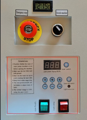

Weet iemand wat voor schakelaartjes er onder het bedieningspaneel zitten, 6x6 of 9x9 of 12x12mm en zijn daar afdekkapjes voor ?
Iets zoals Banggood verkoopt.....helaas passen deze helaas niet, zijn voor vierkante stiften.
https://www.banggood.com/...ducts__4&cur_warehouse=CN
Bij het zagen van het 50mm gat voor mijn mA-metertje is het kunststof afdekplaatjes iets gesmolten en ziet er niet meer uit met die bubbeltjes.

Nee, ik heb hem er (nog) niet uit gehaald want meestal zitten er van die aparte (Chinese) onderdelen in die toch niet te koop zijn of je moet al echt een adresje weten.
Zo ben ik ook al op zoek geweest (bellen/mailen/googlen) voor een nieuwe sheet, maar dat blijkt een onderdeel te zijn wat niet te koop te is.....ze verkopen van dat ding alle onderdelen los behalve die sheet.

Ik heb een ander bord met ook de aan/uit knop van de display op de print op de plek waar dat gat zit.
Ik heb wat schakelaartjes (verschillende kleuren) besteld waarvan ik kan zien op de achterzijde van de print dat het deze maat moet zijn.
Niks uit solderen, maar gewoon eraf knippen en deze aan de restjes van de oude schakelaars solderen.
Ervaring heeft geleerd dat je ze er haast niet uit krijgt zonder de print te beschadigen.

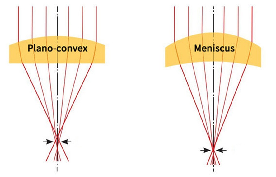

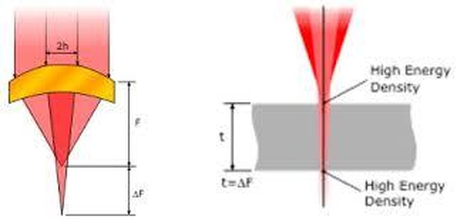

Heeft iemand hier wel eens naar gekeken ?
Met deze lens kan je dieper en scherper snijden en graveren.
http://my.sintec.sg/products/optics/1363.html
Afbeeldingslocatie: https://tweakers.net/i/7Hq61aLpj2my9M4bMraCfenp4BQ=/full-fit-in/4920x3264/filters:max_bytes(3145728):no_upscale():strip_icc():fill(white):strip_exif()/f/image/BPVwk7VGQc8f4vRNAbX1wztI.jpg?f=user_large
https://www.cloudraylaser...5-5?variant=7645038968883
Dit is het verschil tussen de goedkope China lens en de dual-focus lens.
Links de Chna lens, rechts de dual focus lens.
Afbeeldingslocatie: https://tweakers.net/i/ndfqugtzxWMIph9fWiV2uhE1j6Q=/full-fit-in/4920x3264/filters:max_bytes(3145728):no_upscale():strip_icc():fill(white):strip_exif()/f/image/nzokOsy3KbYontwIoDJefUzA.jpg?f=user_large

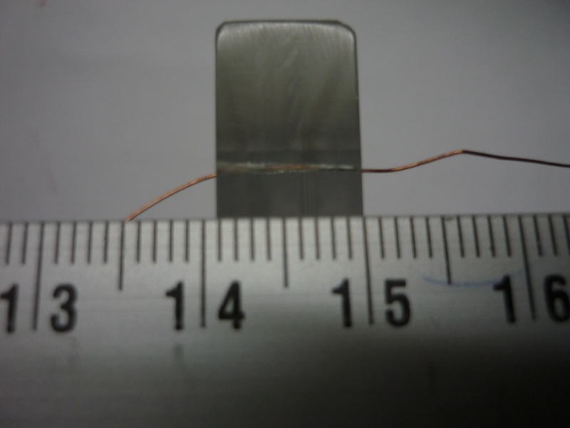

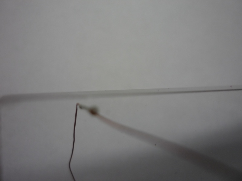

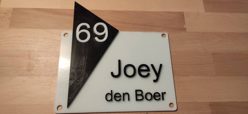

Hier het resultaat met mijn nieuwe lensje, draadje is 0,25mm dik :)
Afbeeldingslocatie: https://tweakers.net/i/RARoi_PpIHhZet_xhka2SXAP48s=/800x/filters:strip_icc():strip_exif()/f/image/PGfMqyBHUyaKF0xNvAzQ60zn.jpg?f=fotoalbum_large
Afbeeldingslocatie: https://tweakers.net/i/qKf5poa231CO6zeZkUitZJsJGd8=/800x/filters:strip_icc():strip_exif()/f/image/8TMxm8CNefk1EXXe7Rywu5dj.jpg?f=fotoalbum_large

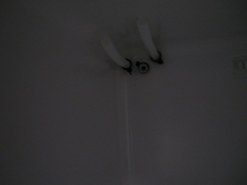

Even de gaten opmeten waar ze moeten komen.
Daarna met een klein boortje net door het plaat boren en met een pen prikken zodat je zeker weet dat je niet door de vriesbuizen gaat boren.
De voeler van de nieuwe thermostaat past door het gaatje van de oude mechanische thermostaat.
Ik heb er slangetjes doorheen gedaan, 1 voor het pompsnoer en twee waar de siliconenslang op aangesloten wordt.
De thermostaat van de vriezer staat op 18 graden uit en 20 graden aan, maar dat is even zoeken ivm water inhoud en hoe zwaar je de laser belast.
Met de tijdelijke jerrycan die ik gebruikte van 7 liter stond hij op 17 en 19 graden, maar met de bak van 20 liter kan dat wat hoger.
Ik heb ik die (~4) hittegolf weken 600 Watt verbruikt en dan staat de vriezer 24/7 aan en wordt de K40 dagelijks ~6 tot 8 uur gebruikt.
Met de nieuwe bak mis ik helaas de plaats voor mijn biertjes :)

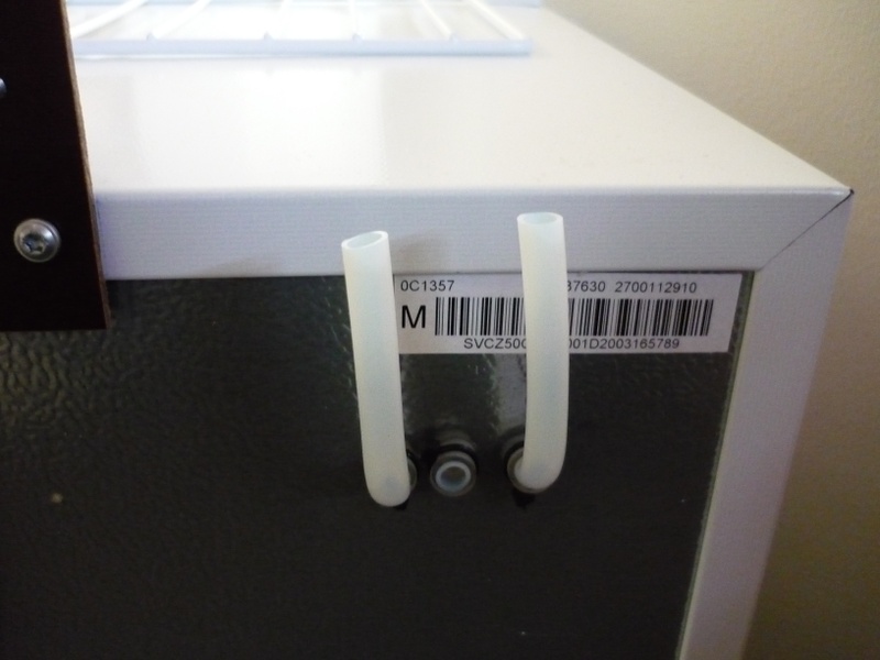

Bedankt voor de foto's!
Maar 1 ding snap ik nog niet (kan ik niet afleiden uit je foto's), hoe is nu je water flow/directie?
Standaard is het: Pomp in bak -> Laserbuis -> Terug in de bak.
2x BambuLab H2C 3D printer - 3x Elegoo Saturn 16K Resin printer - Creality Raptor Pro 3D-Scanner - Omtech 60w Co2 Laser - Cloudray 30w Fiber Laser
  • RobAkm
  • Laatst online: 12-08-2022
Zo ging dat ook met de grotere jerrycan, klein jerrycan was er alleen ingezet om het vriezertje af te stellen.
Ik had van een 10 liter jerrycan de bovenkant afgezaagd en die stond met pomp en al in dat vriezertje.
Nu ben ik een bak aan het lassen van PVC die de hele ruimte vult en niet telkens het deurtje open drukt.
Slang wordt achterop de vriezer aangesloten op één van de twee doorvoeren (middelste is voor snoer), in de vriezer naar de pomp en dan terug via de andere doorvoer weer naar de laserbuis.
  • Web-Brielle
RobAkm schreef op maandag 14 september 2020 @ 09:41:
Bedankt! Ik snapte het echt even niet. Vanmiddag maar eens een paar gaten erin en testen! Mijn relais heb ik helaas gesloopt door de plus en min van de 12v connectie te laten maken, daarna deed die niets meer. Nu wachten op de nieuwe (zelfde als jij), de gesloten versie.

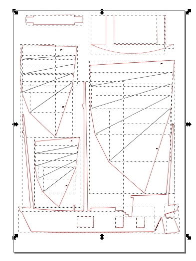

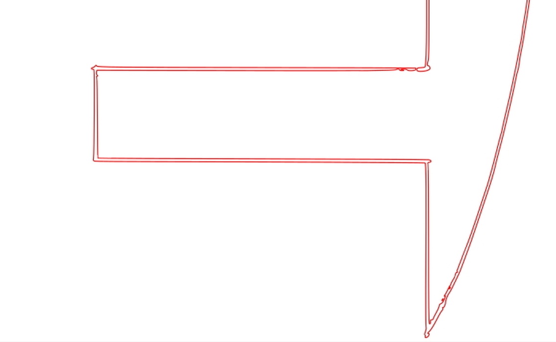

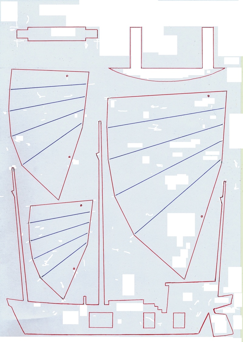

Leest er in deze groep iemand mee die mij wegwijs kan maken hoe ik van een tekening in PDF (of jpg) in Whisperen een laser snij en graveer exemplaar kan overzetten (rood + blauw cq zwart) ?
Op youtube staan veel filmpjes en als ik dat doe krijg ik twee snij lijnen en een vulling waardoor de laser als een gek van links naar rechts en omhoog en omlaag gaat en alle lijnen 3x doet.....gek word ik ervan.
  • Sine
  • Laatst online: 15:30
Ik converteer ze in inkscape, het ligt er een beetje aan wat je pdf is natuurlijk.
Dat is wellicht niet de makkelijkste methode, maar het werkt.

Ik gebruik ook Inkscape/Whisperer en "overtrek" het dan met bitmap en verwijder de oude pdf/jpg......maar dan ?
Als ik inzoom zie ik overal dubbele lijnen, omzoming van de vulling en dan houdt het bij mij op.
Kan de vulling uitzetten, de lijnen verwijderen, maar dan zit ik met de vulling enz enz. terwijl het op youtube zo makkelijk lijkt.

Heb je een voorbeeld van wat je wilt doen?

  • RobAkm
Van dit:
Afbeeldingslocatie: https://tweakers.net/i/xi3l_K2YYIvlA-KS8Q1RQkMxU6Y=/800x/filters:strip_icc():strip_exif()/f/image/c3QI9RbPlUjDcp3U06FuAU6I.jpg?f=fotoalbum_large
Naar dit:
Afbeeldingslocatie: https://tweakers.net/i/wZ7_vQOXEpS5EI0TrQWl_vXYf8M=/full-fit-in/4920x3264/filters:max_bytes(3145728):no_upscale():strip_icc():fill(white):strip_exif()/f/image/BvIccTcbv2lD92CVTgjN0I3c.jpg?f=user_large
Maar dan wel dat Whisperer rood en zwart/blauw herkent.
Helaas kan ik niet de pdf's uploaden en heb geen server meer ter beschikking....nadeel als je met pensioen gaat hè.
Effe proberen http://www.mediafire.com/...l9v0t2v/Jonk_pdf.zip/file

Die rode PDF's laten zich prima bewerken, als je ze binnenhaalt in inkscape, selecteert, en dan via menu 'path' kiest voor 'break apart' dan kun je elk vlak lijn en spikkel individueel bewerken.
Die schets op zich is wat lastiger inderdaad daar heb je na een 'trace' nog aardig wat werk aan.

Je krijgt dan dit.....dubbele lijnen
Afbeeldingslocatie: https://tweakers.net/i/tu_qOUGU6aMI15dRc9l202e8snk=/full-fit-in/4920x3264/filters:max_bytes(3145728):no_upscale():strip_icc():fill(white):strip_exif()/f/image/FzsZEObOMTiBl3wqoZeSeiak.jpg?f=user_large
Ik kan de lijn dikte wel breder maken, maar dan gaat de laser er toch twee keer overheen, nl telkens door het midden van de lijn naast de andere lijn.

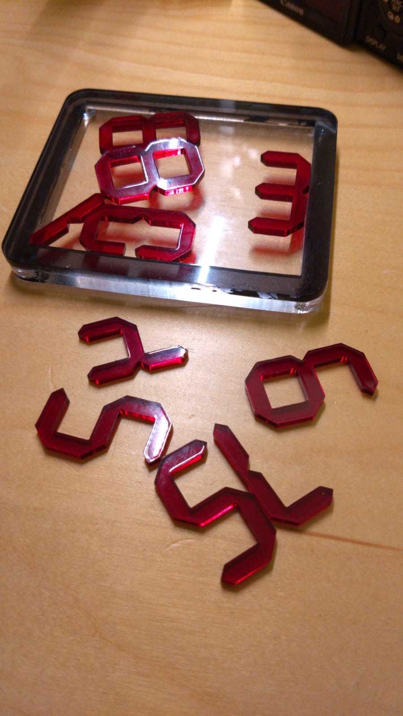

Overigens dit weekend de laser ook weer eens aan gehad voor een Wordclock projectje, is best goed gelukt.
Afbeeldingslocatie: https://i.imgur.com/OiKyLJr.png
Afbeeldingslocatie: https://i.imgur.com/zSkjHdm.png
De details staan in het wordclock topic: Pixelmagic in "[.Build] WordClock"

Zijn er hier mensen die hun K40 van digitaal naar analoog hebben omgebouwd en toevallig het bedieningspaneeltje over hebben ?
Het gaat om het paneeltje zonder dat grote gat waar normaal het druk schakelaartje zit om de laser(display) mee aan/uit te zetten.

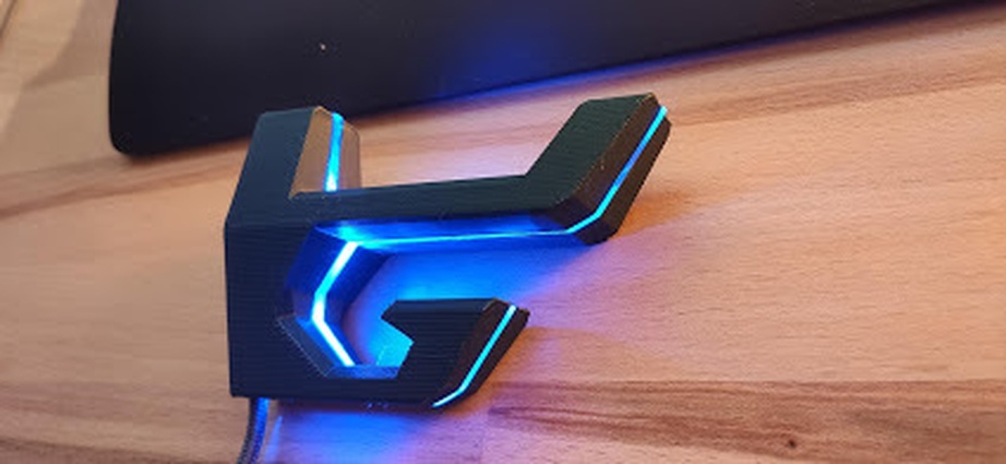

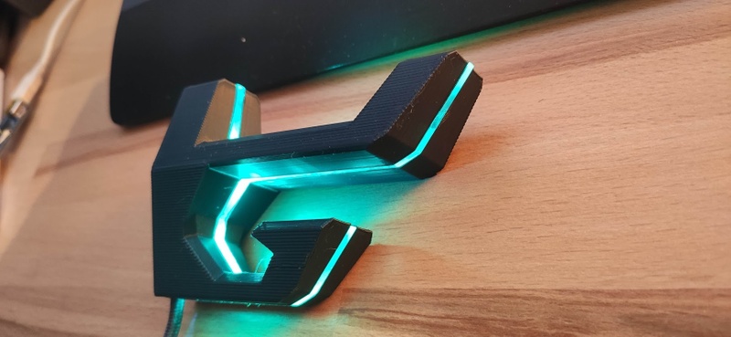

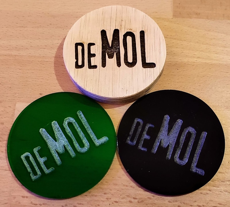

Mijn laatste projectjes:
Afbeeldingslocatie: https://tweakers.net/i/499ADBo2s_mxCScv5UzLwhOpaCc=/800x/filters:strip_icc():strip_exif()/f/image/9C8TZ8nhDY4VrzDfLsXUutT8.jpg?f=fotoalbum_large
Afbeeldingslocatie: https://tweakers.net/i/TCbZVebXjxyHKcUbr_9ZYsKaxQE=/800x/filters:strip_icc():strip_exif()/f/image/R3TFUod1Ypg9XB7EUn9an100.jpg?f=fotoalbum_large
Afbeeldingslocatie: https://tweakers.net/i/5MHzxusEbnVvhdzVTvCKE83NjSY=/full-fit-in/4920x3264/filters:max_bytes(3145728):no_upscale():strip_icc():fill(white):strip_exif()/f/image/qOHMqsCEzzkACkWyHhJmSpVu.jpg?f=user_large
Afbeeldingslocatie: https://tweakers.net/i/qy-vel8q2GTDgiCCy6Or7iEWF_8=/800x/filters:strip_icc():strip_exif()/f/image/l7wvOQz3vmTICHWhKffZz4Sa.jpg?f=fotoalbum_large

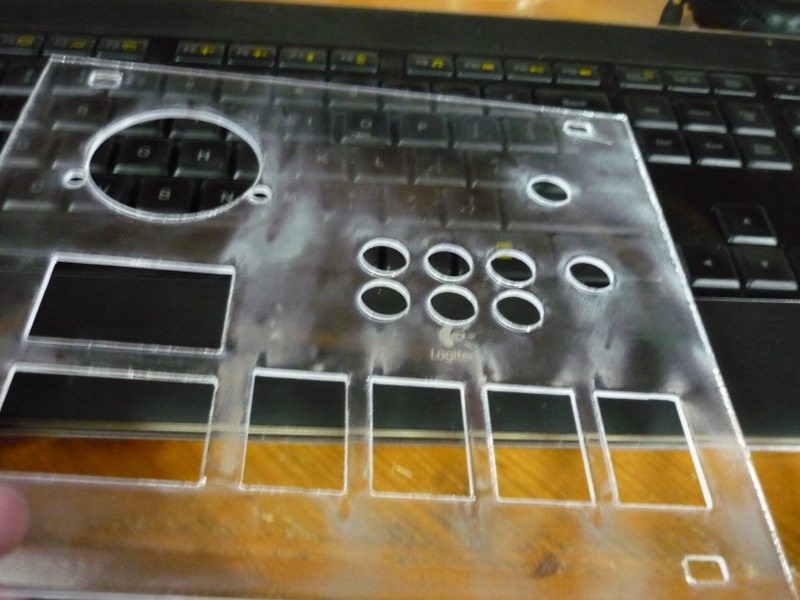

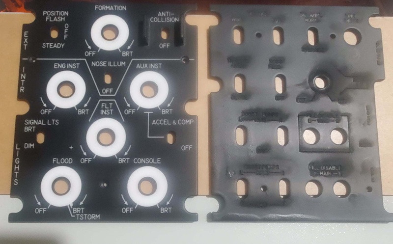

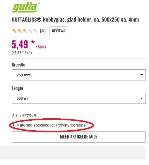

Zal wel een domme vraag zijn, maar waar halen jullie je plexiglas ?
Ik ben nu het bedieningspaneel aan het vervangen en daar zit een 2mm dik"plexiglas" plaatje overheen om de knopjes in het paneel vast te houden zodat ze niet van de drukschakelaar.kunnen.
De tekst wilde ik aan de achterkant graveren, m et verf inkleuren en dan spuiten.
Maar die troep van de Gamma lijkt wel te smelten en in krijg in ieder geval krakelee na een paar uur in het "plexiglas" en graveren gaat al helemaal niet.
Het is geen lexaan, dat ken ik wel van veiligheidsschermen welke je bv gebruikt in hoogspanning.

RobAkm schreef op donderdag 17 september 2020 @ 09:34:
Maar die troep van de Gamma....ik heb geen idee wat het is terwijl het wel als plexiglas verkocht wordt.
Zelf heb ik een stapel 3mm gekocht op https://plexiglasstunter.nl/, alles laten snijden op 30x20cm, van clear tot volledig dicht en alles wat ertussen zat (en zwart).

Dit is van Hornbach, die vlekken zijn krakalee en geen rookvegen.
De snijlijnen zijn ook allemaal voorzien van een rand krul (materiaal dikte 2mm) en hele fijne scheurtjes.

Eerst dacht ik dat het aan mijn (plano) focuslens lag, maar ook bij mijn meniscus lenzen was het ook gewoon knudde met de pet op met dat spul van Hornbach.
Net wat je zegt, de randen zien er niet strak uit, maar lijken met een warm mes te zijn gesneden.

  • Web-Brielle
Ik heb groen, blauw en rood gehaald bij de hornbach, deze doen het allen goed. Dit is alleen een kleine losse stand waar kleuren inliggen (25x50cm).
Geextrudeerd plexiglas moet je niet hebben, dit is moeilijk te bewerken. Dit aangezien het plexiglas "op spanning" staat. Voor lasersnijden en CNC heb je gegoten plexiglas nodig.

Afbeeldingslocatie: https://tweakers.net/i/MjVqTUV1PE2r9QnNtkXFEth7mx4=/800x/filters:strip_icc():strip_exif()/f/image/g9enVBJBI0R946xIKJnRIiwu.jpg?f=fotoalbum_large
Die grijze rand is 3mm hornbach plex, en dat is gegoten plaat, de dikte daarvan is niet 100% uniform
Hier ik denk gesneden met 5mA aan 3mm/s

  • Sine
Hobbyglas?
Als ik op de webstek van de HB kijk is dat guttagliss, en dat is polystyreen. Dat kon wel eens niet zo fijn laseren.

In de eerste instantie was het de bedoeling om iets dergelijks te maken voor mijn bedieningspaneel van de K40 wat beschadigd is en ook gelijk de extra's erin maken.
Tekst aan de achterkant ingraveren, gaten snijden, indekken met zwart en dan de achterkant zilver kleurig afspuiten, klaar.
Afbeeldingslocatie: https://tweakers.net/i/Km80l1yctdgj9fo7pG20mFb0XfU=/800x/filters:strip_icc():strip_exif()/f/image/eils0QuZ6qumh8v0OzssoSS7.jpg?f=fotoalbum_large
Dit lukte dus voor geen meter, dus was de volgende stap om alleen de gaten erin te maken en een papieren print eronder te leggen.
Nou dat ging dus ook niet (in de eerste instantie zag het er wel goed uit) want na een paar uur sprong de krakalee er in en werd alleen maar erger naar mate de tijd verstreek.
Nu heb ik 3 mm gegoten plexiglas besteld en hoop dat ik de afdekplaat kan maken zoals hier boven.

Oeps....was dus niet voor mij bedoelt.
Paneeltje van een flightsimulator dat iemand heeft gemaakt.
Ik wil het zelfde doen voor mij K40 aangezien er een paar schakelaars, temperaturmetertjes en mA bij moet en ik wil af van die drukfilm welke over de knopje zit want dat werkt voor geen meter.
Als ik 1% erbij wil reageren ook alle andere drukknopjes.

Een headset houder. 2 delen 3D print, 1 stuk plexiglas ertussen met RGB ledstrip(je) erachter en een arduino die alles aanstuurt.
