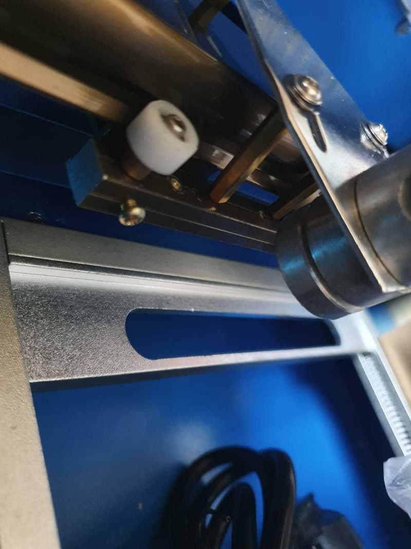

Gisteren de K40 eindelijk ontvangen..
Helaas is de Laser kop(bouten) gebroken, ook is de kop houder krom..
Ali berichtje gestuurd hoe we het konden oplossen, ze geven aan dat ze een nieuwe ''Laser head Carrier'' willen opsturen, alleen gaat dit 5 tot 6 weken duren.
Nou kan ik er een uit de UK halen dus vroeg of ik anders geld ervoor kon krijgen om zelf een uit de UK te bestellen, maar zij vonden dit te duur en zagen het als geen optie..
Afbeeldingslocatie: https://tweakers.net/i/Po686Ea3djR_lq__dM57FqvVZiU=/800x/filters:strip_icc():strip_exif()/f/image/mhbf4fUjFv3YFbK7pZsTA060.jpg?f=fotoalbum_large

Ik zou een nieuwe kop laten opsturen en naar de bouwmarkt gaan en zelf een nieuwe halen.
2x draad tappen erin en je hebt een nieuwe (ik zeg het makkelijk, maar het is een uurtje werk ofzo).
Was ik ook zeker van plan! :9
Ik heb gisteren gelijk 3 nieuwe afstandsbussen online besteld (M3, 30MM)
Alleen even kijken hoe ik de afgebroken boutjes eruit kan boren, of een schroef verwijder set ergens halen, ben namelijk bang als ik het ga uitboren dat ik de draad kapot maak..

Jaa, dat kan nog wel even wat voeten in aarde hebben ja. Wat soms wilt helpen (bij mij dan), klein gaatje erin boren zodat een kleine platte schroevendraaier grip kan krijgen.
Ik ga het vanavond gelijk proberen! En dan maar hopen dat ik niet uren bezig zal zijn met het kalibreren van de kop..
Moet wel zeggen dat de K40 die ik ontvangen heb wel de bedrading aardig op orde heeft, alles met een lijmpistool vastgelijmd en de coating is bij de aarde draad weggehaald zodat ie ''goeie'' aarding heeft.
Hopelijk vanavond kunnen opstarten en testen.. en maar hopen dat de buis de klap wel overleefd heeft :P

Zo ik heb mijn K40 3020 binnen... En hij is netjes aangekomen. Hij werkte goed wel dient hij afgesteld te worden. Daar ben ik dan maar mee begonnen nadat ik het een en ander gecontroleerd had op veiligheid.En de wielen eraf gehaald zodat hij keurig op het speciaal gebouwde stukje werkbank staat.
Na een paar dagen afstellen is dit het resultaat uit de standaard machine zonder enige aanpassingen.
Museumkarton 0,5mm
Afbeeldingslocatie: https://live.staticflickr.com/65535/51002776062_c541f691d8_c.jpg
Nu ben ik druk doende de volgende upgrades toe te voegen, daarvoor zijn diverse onderdelen besteld 8)
Air assist
Beweegbaar bed
afzuiging

Dat beweegbare bed toch niet in de vorm van een hefplateau hè want dat gaat niet werken, dat wiebelt aan alle kanten en je bed staat nooit in alle hoeken op de juiste focus afstand.

Mijn beste upgrades waren nieuwe spiegels en een nieuwe lens. Genoeg over te vinden op het www. Verschil in resultaat was aanmerkelijk (ZnSe focuslens en SI spiegels).

Zo ongeveer een week of 2 verder en ik merk dat de machine duidelijk voortgang aan het boeken is.
Deze week ontving ik een Cohesion 3d Controller. Je merkt meteen een groot verschil in de aansturing van je stappen motoren en in de de werking van de machine. Veel rustiger en na goed instellen krijg je meteen strakker resultaat. Ik had even wat oriëntatie problemen! Nu nog wat configuratie aanpassen. Zodat de travel tussen tekenen aangepast kan worden in snelheid.
Hieronder een eerste ontwerpje
Afbeeldingslocatie: https://live.staticflickr.com/65535/51024576383_b8ab6aa84a_c.jpgCorrect gelaserd by Harold Content, on Flickr
Vanmiddag dan toch maar even die afzuiging regelen ne dan de stappenmotoren eiken.
Zodat een vierkant van 100x100mm ook exact die afmeting heeft.

Ik ken de controller niet maar als ik het goed zie is het relatief gezien een behoorlijk prijzige (tov de K40). Goed om te zien dat het resultaat beter is, maar dat mag dan ook wel voor ruim de helft van de rest van de laser.
Het lijkt dat je een groter bed hebt, wil je misschien delen wat je precies hebt gedaan ? Ik speel zelf nog met de gedachte het bed groter te maken dan ik nu heb, ongeveer 25x30 cm.

Ja de controller is prijzig, maar er zitten een aantal voordelen aan.
Je kan extra eindstops installeren, een Z bed aansluiten. En het aller belangrijkste is hij controleert je power van de laser. Via de kleuren in een tekening kun je lagen definiëren. en per laag de snelheid en power meegeven. En de volgorde definiëren. De software waar je mee werkt is Lightburn. Via Lightburn kun je ook de manier van snijden aangeven welke kant van de lijn hij pak. En je gehele manier van snijden optimaliseren. Zodat je in mijn geval van binnen naar buiten gaan snijden om fijner te kunnen werken.
Nee aan mijn bed is nog niks gewijzigd! ik heb alleen die irritante afzuiging weggezaagd. Moet nu nog eens even meten wat dat aan effectieve ruimte gaat opleveren. Vanmiddag als ik bezig ben zal ik eens meten wat dat oplevert!

Bijzonder dat er nog endstops nodig zijn, met de nieuwe generatie controllers/drivers kan je veelal zonder, zoals bij mijn Prusa mk3s.
Voor mijn werk voldoet het standaard bord op dit moment, samen met k40whisperer, al zou ik graveren zoals je aanhaalt wel beter willen doen. Voorlopig staat hij op zolder totdat de schuur weer vorstvrij is, dan zie ik wel weer even verder wat ik ga uitbreiden.
