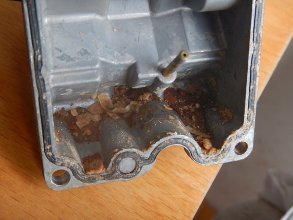

Ik ben benieuwd of dat een van jullie met 't volgende bekend is.
Sinds februari ben ik in het bezit van een BMW F650 Funduro uit 1996 met 70k kilometers op de teller. Leuke eerste motor, relatief goedkoop en rijdt best oké. De motorfiets had wel enkele maanden stilgestaan bij het garagebedrijf.
Na aanschaf uiteraard meteen een eind mee gereden en na een kleine 300 kilometer viel het motorblok ineens uit op de snelweg. Weggesleept door Rijkswaterstaat en de ANWB heeft een check gedaan. Blijkbaar kreeg het blok niet genoeg brandstof waardoor hij was uitgevallen. Wanneer je het brandstof filter aan de zijkant van de motor bekeek dan zag je ook dat deze maar heel langzaam vulde. Conclusie van de ANWB was dat de carburateur waarschijnlijk vervuild was.
Garagebedrijf heeft de motor opgehaald, carburateur en brandstofsysteem gereinigd en ik kreeg hem twee weken later weer mee naar huis. Echter na +- 150 kilometer rijden begaf hij het weer. Wederom stilgevallen op de snelweg en kon gelukkig na vijf minuten wachten rustig doorrijden naar de eerstvolgende afslag.. Motorfiets 22 maart weer laten ophalen door 't garagebedrijf en vandaag weer opgehaald. Ze hebben nogmaals de carburateur schoongemaakt incl. brandstofsysteem (netjes onder garantie).
Uiteraard ga ik gewoon testen of dat 't probleem nu opgelost is maar ik ben benieuwd of dat dit soort verhalen vaker voorkomen onder motorrijders hier op Tweakers (en of dat iemand nog tips voor mij/mijn motorfiets heeft).

thorgal21 schreef op vrijdag 5 april 2019 @ 18:21:
De benzinefilter vult langzaam? Dan komt t niet snel genoeg uit de tank. Niet omdat je carbies dicht zitten. Dan zou de filter snel vullen en daarna niet meer doorstromen.
Meeste benzinetanks met kraan hebben bovenop de kraan een filter gaasje zitten. Best kans dat die verstopt zit.
De kraantjes hebben op ietjes modernere bikes ook vaak een vacuumafsluiter. Dan zitten er twee slangetjes aan de kraan. 1 dikkere waar de benzine uit komt en een dunnere die is aangesloten op je filterkast of een vacuumpoort van een carburateur.
Als de vacuumslang verstopt zit of lek is, wordt de kraan niet meer geopend en stroomt hij ook heel langzaam door naar de filter.
Als er een benzinepomp op zit, en die zit voor de filter, dan kan die ook last hebben van een kraan die niet/slecht opent, of de pomp zelf functioneert onvoldoende.
Edit
Afbeeldingslocatie: https://www.vintagecb750.com/parts/480/20-8038.jpg
Op dit plaatje zie je de benzinekraan.
Linkerkant met het messing kleurtje is een filter gaasje. Die kan dicht zitten.
[ Voor 14% gewijzigd door McKaamos op 05-04-2019 19:09 ]

McKaamos schreef op vrijdag 5 april 2019 @ 18:55:
Sorry, vergeten te vermelden. De man van de ANWB heeft de slang vanaf het filter naar de carburateur losgekoppeld, toen stroomde het volledig door. Wanneer hij de boel daarna aansloot en de motor startte zag je dat het filter weer langzaam leeg liep.
Bedankt voor je reactie :)
  • McKaamos
McKaamos
Master of the Edit-button
thorgal21 schreef op vrijdag 5 april 2019 @ 19:00:
Hmm okay, dus zodra alles is aangesloten komt er onvoldoende benzine in de filter terecht. Die hoort ten allen tijde vol te zijn en niet leeg te lopen.
Kijk eens of er een vacuumafsluiter op de benzinekraan zit.
Als je de benzineleiding los maakt, loopt de tank dan meteen leeg of moet je eerst aan de vacuumleiding zuigen? En als je dan aan de vacuumleiding zuigt, krijg je dan lucht in je mond? Zo ja, dan is je vacuumslang lek. Krijg je benzine in je mond, dan is de kraan stuk.
Kijk ook even aan de carburateur/luchtkast kant van de slang. T poortje wat daar zit, blaas die eens door of prik er even door met iets als een naald of een pijpreiniger (je weet wel, die metaaldraadjes met gekleurd wol er omheen waarmee je op de basisschool poppetjes maakte)
Edit: deze dingen
Afbeeldingslocatie: https://image.dhgate.com/0x0s/f2-albu-g2-M00-62-A3-rBVaGlXr4gKAar2DAApdIycQkZw016.jpg/fuzzy-pipe-cleaner-stems-chenille-craft-stems.jpg
Ergens zou t ook kunnen dat de floats in de benzinekamers van de carburateurs dicht blijven staan.
Komt niet vaak voor, meestal drijven de floats niet meer na X tijd en blijven ze juist open en spoelt de benzine zo door de motor in.
Daarbij hebben de meeste motoren meerdere carbies, dus dat zou betekenen dat ze allemaal spontaan dicht blijven, wat ik al helemaal raar zou vinden.
[ Voor 21% gewijzigd door McKaamos op 05-04-2019 19:29 ]
gaat de vlotternaald wel helemaal open? staat die ook goed afgesteld?

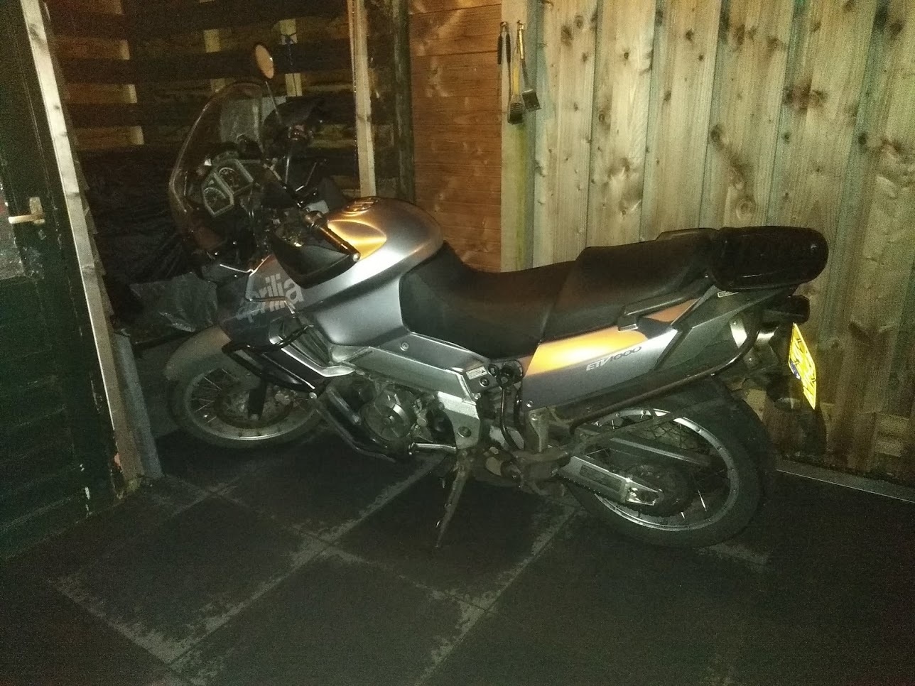

Bijzondere gebeurtenis vandaag, mijn Caponord heeft zijn jaarlijkse wasbeurt gehad. Grotendeels weer mooi glimmend, alleen alle spaken en wat spul in de buurt van de ketting poetsen was nog niet klaar voordat mijn motivatie op was :+

Chakotay schreef op zaterdag 6 april 2019 @ 20:59:
Afbeeldingslocatie: https://www.northeastshooters.com/vbulletin/images/smilies/this_thread_is_worthless_without_pics.gif

Vandaag even de carburateurs uit elkaar gehaald om te kijken of de stationair sproeiers verstopt zaten. De sproeiers zelf leken niet verstopt, maar kwam wel erg veel troep tegen in de vlotterkamer. Ik vond daar stukjes gom, zandachtig materiaal wat volgens mij erg fijn roest was en daarnaast iets wat leek op kalk aanslag. Iemand enig idee wat het de witte aanslag is?
carb viezigheid
  • Chakotay

Waardeloze foto zo in het donker, maar here you go :p
Afbeeldingslocatie: https://tweakers.net/ext/f/ZGUz3I0R1zPPmRBT2uUwFwz6/full.jpg

Chakotay schreef op zaterdag 6 april 2019 @ 22:33:
Aan het achterwiel te zien ben je écht aan het poetsen geweest _/-\o_
@yozgoesdigital Op afstand weinig (zinnigs) van te zeggen maar ik vermoed zomaar dat die carburateurs al een tijdje geen "stromende" benzine gezien meer hebben?
[ Voor 20% gewijzigd door Will_M op 06-04-2019 22:58 ]
Ja deze motor heeft veel stilgestaan voordat ik hem overgenomen heb. Dus ik had ook wel troep verwacht, maar was toch veel meer dan verwacht.

yozgoesdigital schreef op zaterdag 6 april 2019 @ 23:20:
Als je die spullen weer in elkaar gaat zetten: Probeer er originele (lood) pakkingen voor te krijgen óf snij ze zelf netjes uit uit degelijk pakking "papier"!!
Die vloeibare "rommel" welke er tussen gezeten heeft (gezien de foto) gaat je een hoop extra werk op leveren als je die troep één op één overneemt.

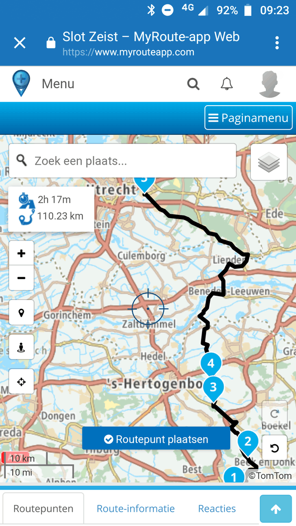

Vandaag eens een stukje rijden met mijn vriendin achterop.
Eerste echte rit dit seizoen *O*
Afbeeldingslocatie: https://tweakers.net/ext/f/VaCvcVLCcVWVfuWbz3ejJ1vh/medium.png
Doel: lente festival in Zeist.
Route: my route app vermijd snelwegen.
Zin in.. en voor de mede rijders: Rode V-strom met schapenvacht op het zadel en 2 blije mensen er op :+
The lady on the back likes to wave @ bikers 8)

  • noes
noes
gek op benzine.
Pagman schreef op zondag 7 april 2019 @ 10:56:
@noes Welke middelen gebruik jij om de motorhoes schoon te maken?
Afspoelen is meestal voldoende. Maar de wasmachine werkt ook, het is ten slotte gewoon textiel. Daarna wel weer impregneren als je m buiten gebruikt.
Vanaf gisteren hoef ik geen hoes meer te gebruiken *O*
  • Vrijdag
  • Laatst online: 18:22
Vrijdag
De Goede
@noes garage?
