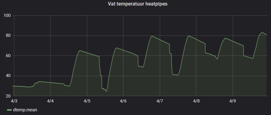

Hier hebben we gister de max. bij buffer #1 bereikt 83° graden.
Afbeeldingslocatie: https://i.ibb.co/C8VJChf/aangepaste-temperatuur-g.png

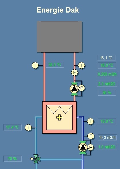

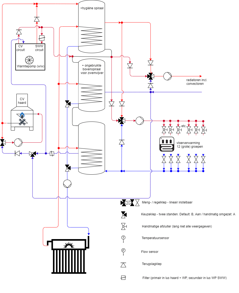

Zal je het schema van de installatie even per PM zenden. In het kort Bron ==> WP ==> Boiler (tot ca 47 graden in de winter). Vanuit de boiler ca 27 graden (afhankelijk van de buitentemp) de vloer in. De lucht wordt na verwarmt met de hoge temp uit de boiler per 1/2 etage. Dus hele pand warmen we op met vloer verwarming en per 1/2 etage kan je het warmer maken afhankelijk hoeveel mensen er inderdaad dus zitten.
Baapje327 schreef op woensdag 8 april 2020 @ 20:21:
Zouden wat lucht lucht warmtepompen (ala airco's) niet helder? Die verwarmen vlot lucht en dempen de kou smorgens als 't pand nog op moet warmen.
Heb ik ook aan gedacht, maar dan moet je per etage eea gaan maken en zo veel ruimte is er domweg in de kanalen niet. Plus dat het ook maar op één plek is per 1/2 etage. Net in de winter zijn ook die L/L warmtepompen niet zo efficiënt (maar wel efficiënter dan een elektrisch element). Het eerste idee was ook om een L/W warmtepomp er bij te plaatsen, maar wanneer het koud wordt (kouder dan 4 a 5 graden als ik mij niet vergis) dan daalt de efficiënte van die pomp snel en dan heb ik juist nodig.
qua warmtepomp, je draait op WAR zeg je, kun je ook obv tijd de stooklijn aan passen? Wat heb je eigenlijk voor een wp?
Het is een Ochnser GMSW 38 (via Techneco). Gaat prima uit en aan, maar kan niet meer dan dat (buiten in de storing springen). Qua stooklijn kan ik drie punten opgeven in de Priva software (zie onderstaand)
Afbeeldingslocatie: https://tweakers.net/i/MXW-oLIYVAe5iEwkFv0FU_bI9JI=/f/image/saO69ng8Nk62WVMJ4a6PZXmX.jpg
Dit gaat redelijk goed, ben afgelopen maanden bezig geweest eea te tunen naar 24hrs gebruik en temp. bleef met de koude dagen redelijk op pijl.
Probleem blijft dat we eigenlijk warmte in de boiler tekort komen en daar moeten we dus een goede oplossing voor vinden.

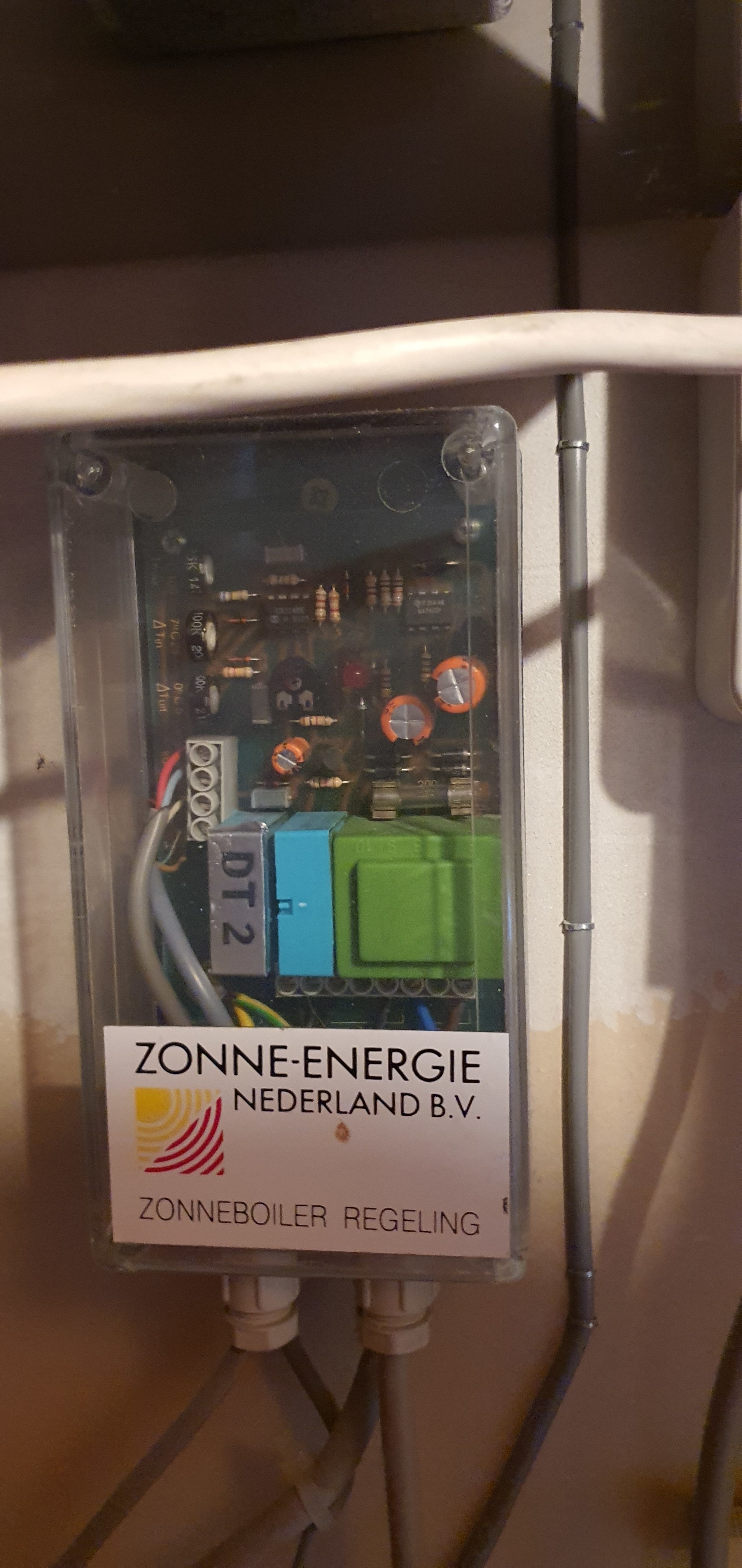

Hi, wat grappig een forum over zonne collectoren. Ik wil claimen dat ik het oudste nog werkende systeem van Nederland heb, uit ça 1992. Het is systeem heeft ooit naverwarming in het vat gehad maar dat circuit is lek. Nu gaat het al dan niet warme water de cv in en wordt dan indien nodig nog warmer gemaakt. Na een dag als vandaag loopt de temperatuur nog op naar een graad of 70, in de zomer zie ik wel eens 90. Wat ik van de collector weet is dat het koperen platen zijn met daarachter buisjes. Er staat geen, of vrijwel geen, druk op het systeem (ik vermoed dat als de pomp uit is, de collector droog staat). Ik woon nu sinds 2008 in het huis en heb er nog nooit wat aan hoeven doen.
Afbeeldingslocatie: https://tweakers.net/i/8_-gccF2LzRhSVm0P-G83AbzefY=/800x/filters:strip_icc():strip_exif()/f/image/m4bd593r6ovGAxBKLbQFt9v2.jpg?f=fotoalbum_large
Afbeeldingslocatie: https://tweakers.net/i/EydrxOyeRlxN2EOYzdhEHJAnGpY=/800x/filters:strip_icc():strip_exif()/f/image/i8HLHARuNhKGv7Jc2ct4rECt.jpg?f=fotoalbum_large
Afbeeldingslocatie: https://tweakers.net/i/lcP0nlK5Q_aAwREmxP4qBh7F5OY=/800x/filters:strip_icc():strip_exif()/f/image/jxuYgPqZnN5WvCS4Tw4LeB80.jpg?f=fotoalbum_large

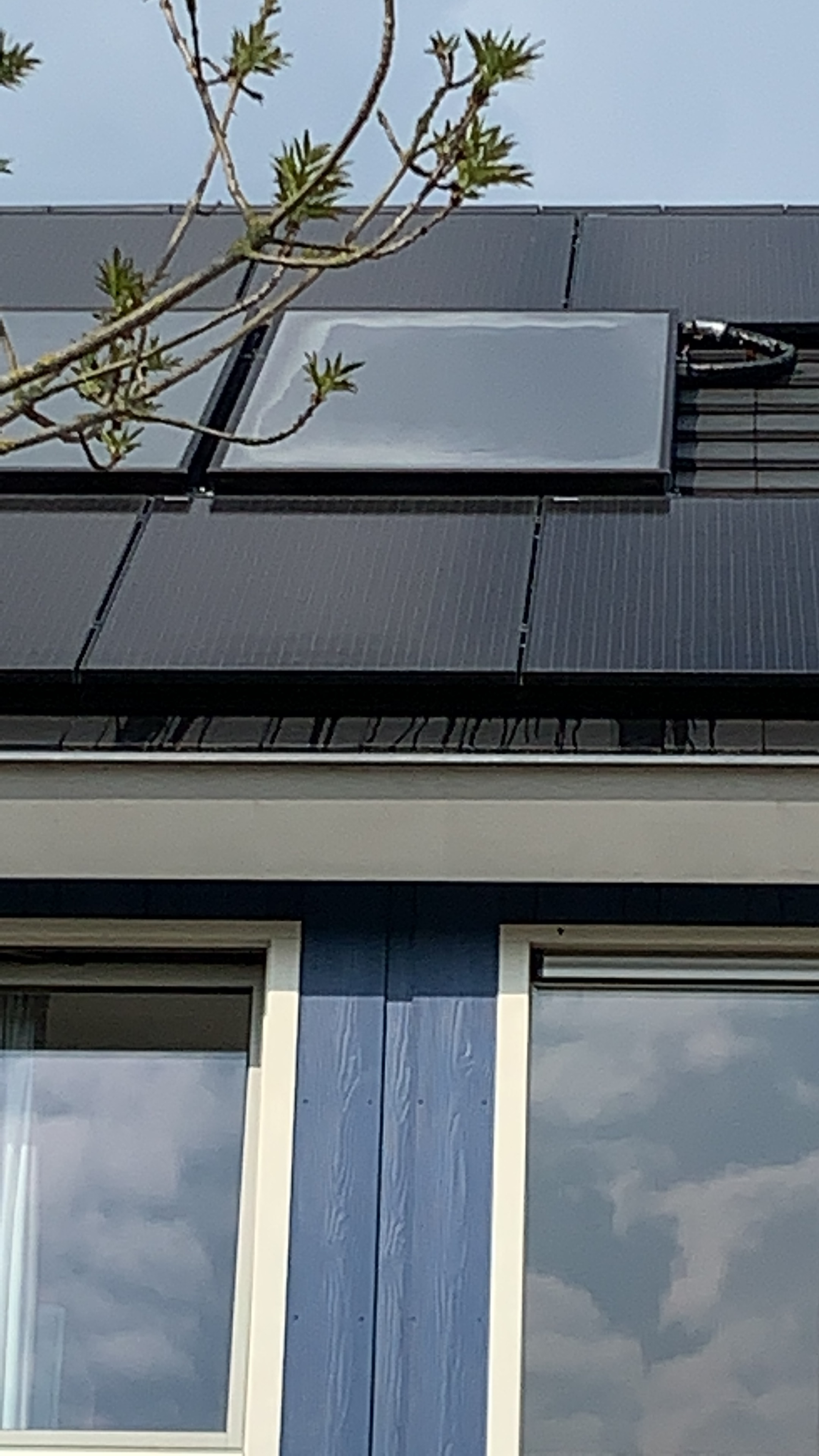

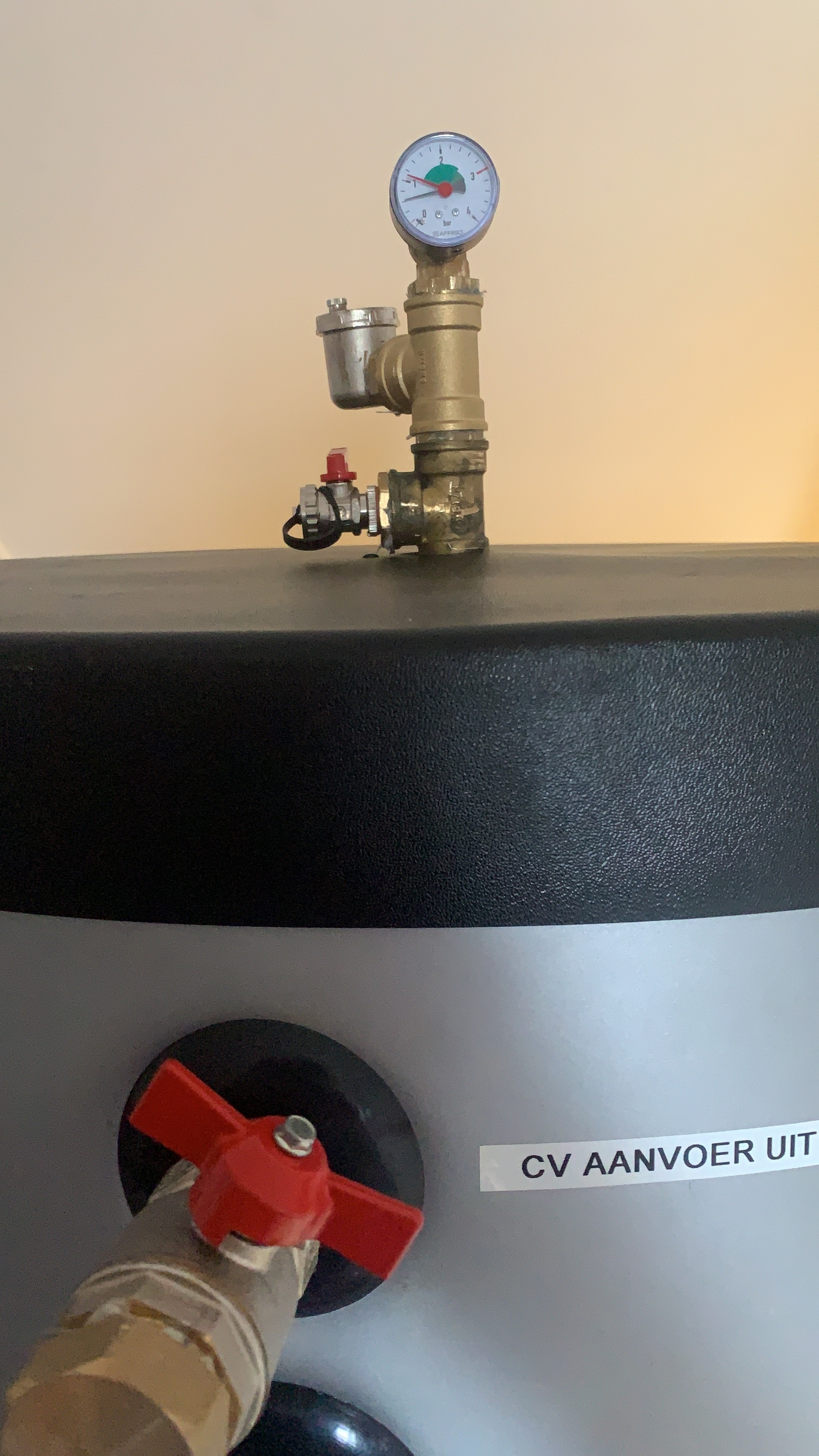

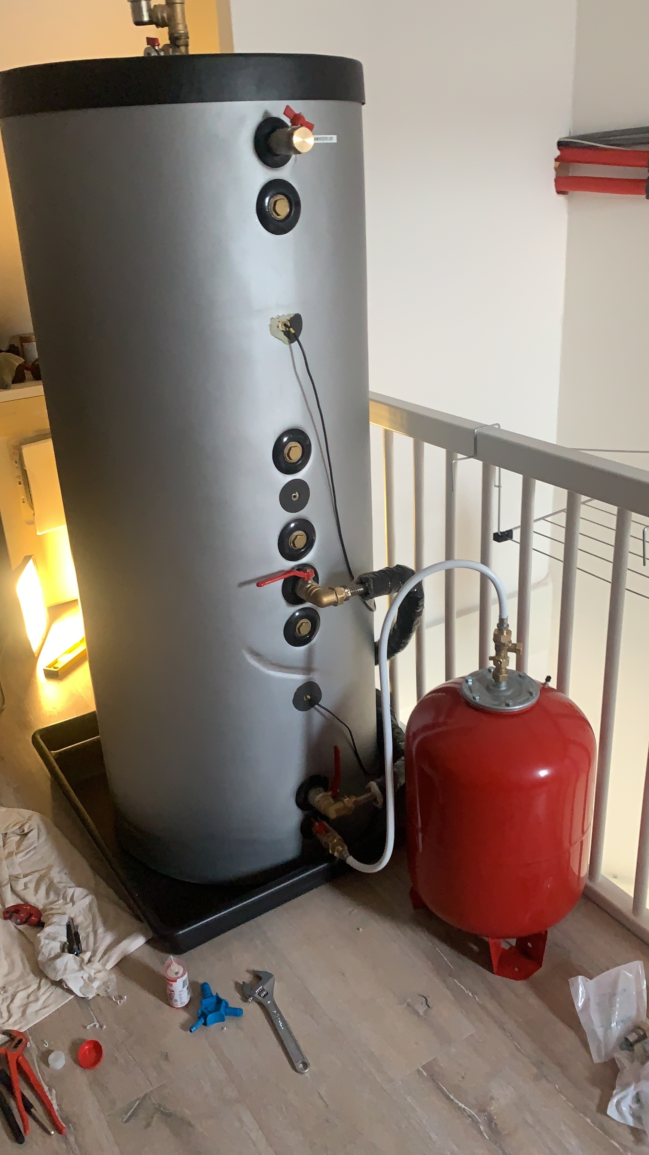

Afgelopen najaar is onze zonneboiler geïnstalleerd. Deze bestaat uit 60 heatpipes met een 300 liter vat van Reheat. Met de toenemende zonnekracht en het heldere weer volg ik de prestaties van de installatie met wat grotere interesse. Ik heb een DS18B20 termperatuur sensor in het vat geïnstalleerd die met een Arduino, MQTT en Grafana in een RPI mooie grafiekjes laat zien. Hieronder de afgelopen week.
Afbeeldingslocatie: https://tweakers.net/i/RTObT0VeOLi6a9jtP_qjDLmPA04=/f/image/CzDfafi5CfAg7G0bBfzPcT7F.jpg
In het vat zit een warmtewisselaar voor warm water en de CV. Wat me opvalt is dat we kennelijk erg weinig warm water gebruiken. Een paar minuten douchen is niet meer dan een rimpeling in het temperatuurverloop. De CV slaat na een koude nacht 's-ochtends nu nog aan. De daling van de temperatuur wordt daar vooral door veroorzaakt. Maar zodra de CV op zomerstand gaat zal het vat snel richting 100 graden gaan. Ik ben benieuwd wanneer ik voor het eerst stagnatie zal zien.

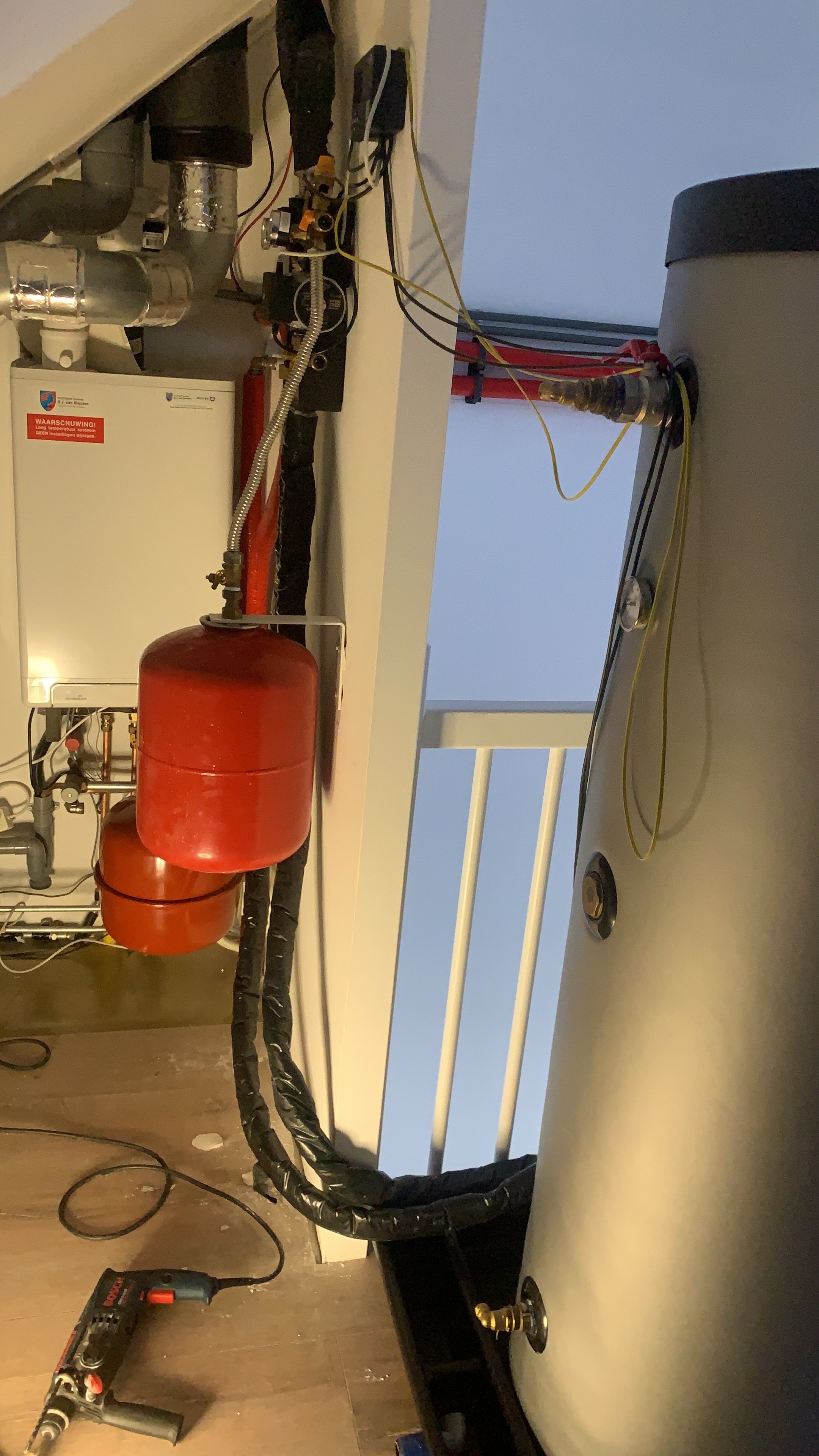

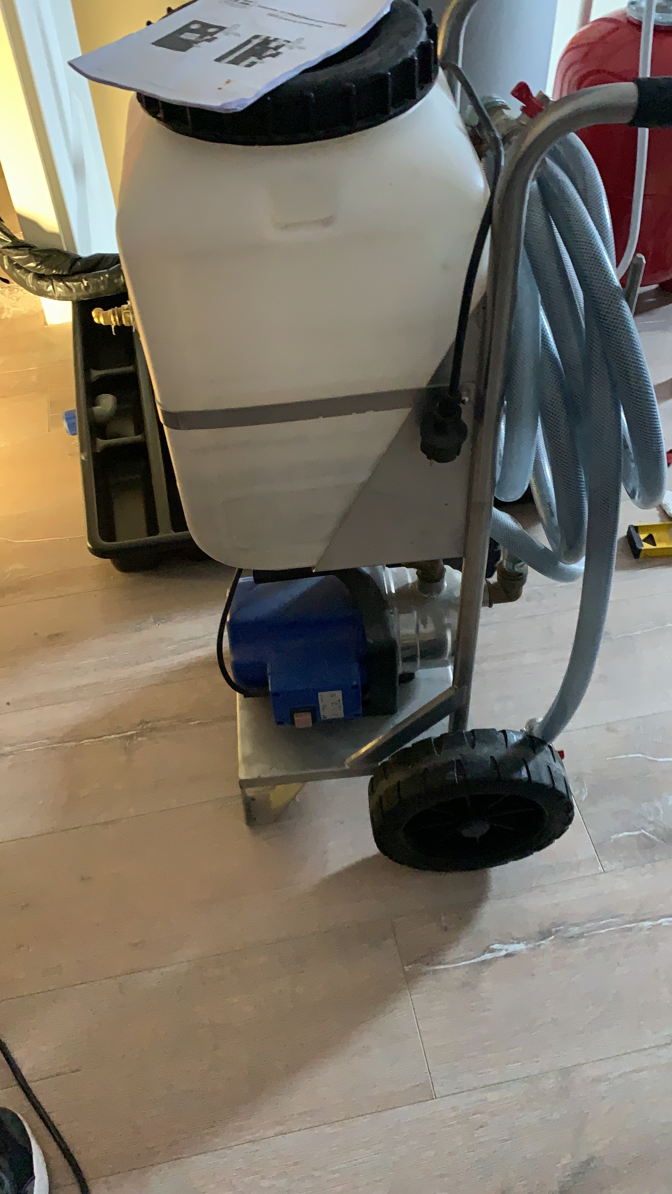

Ik heb vorig jaar voor een prikkie een HR hpc 2.5 zonnecollector gekocht. Ben me nu aan het verdiepen om vervolgens deze aan te sluiten. Het duurste onderdeel dat nog ontbreekt is een pomp groep/Solar station.
Waar moet ik opletten voor de aanschaf?
Is deze bijvoorbeeld geschikt?
Hoe bepaal ik het formaat van het overdrukvat? Ik heb dit document gevonden maar ik snap nog vooral de hoeveel vloeistof niet.. het rekenvoorbeeld geeft 550 liter aan maar moet ik alleen de hoeveelheid liter gycol in het zonnecollectorsysteem tellen? Of ook het water in het boilervat? De sets van ATAG zelf hebben t/m 3.2m2 zonnecollector een expansie vat van 8l zie de installatie handleiding. Dat ga ik dan ook maar aanhouden..
Volgende stap is bepalen van de boiler.. wbp met spiraal of iets anders.

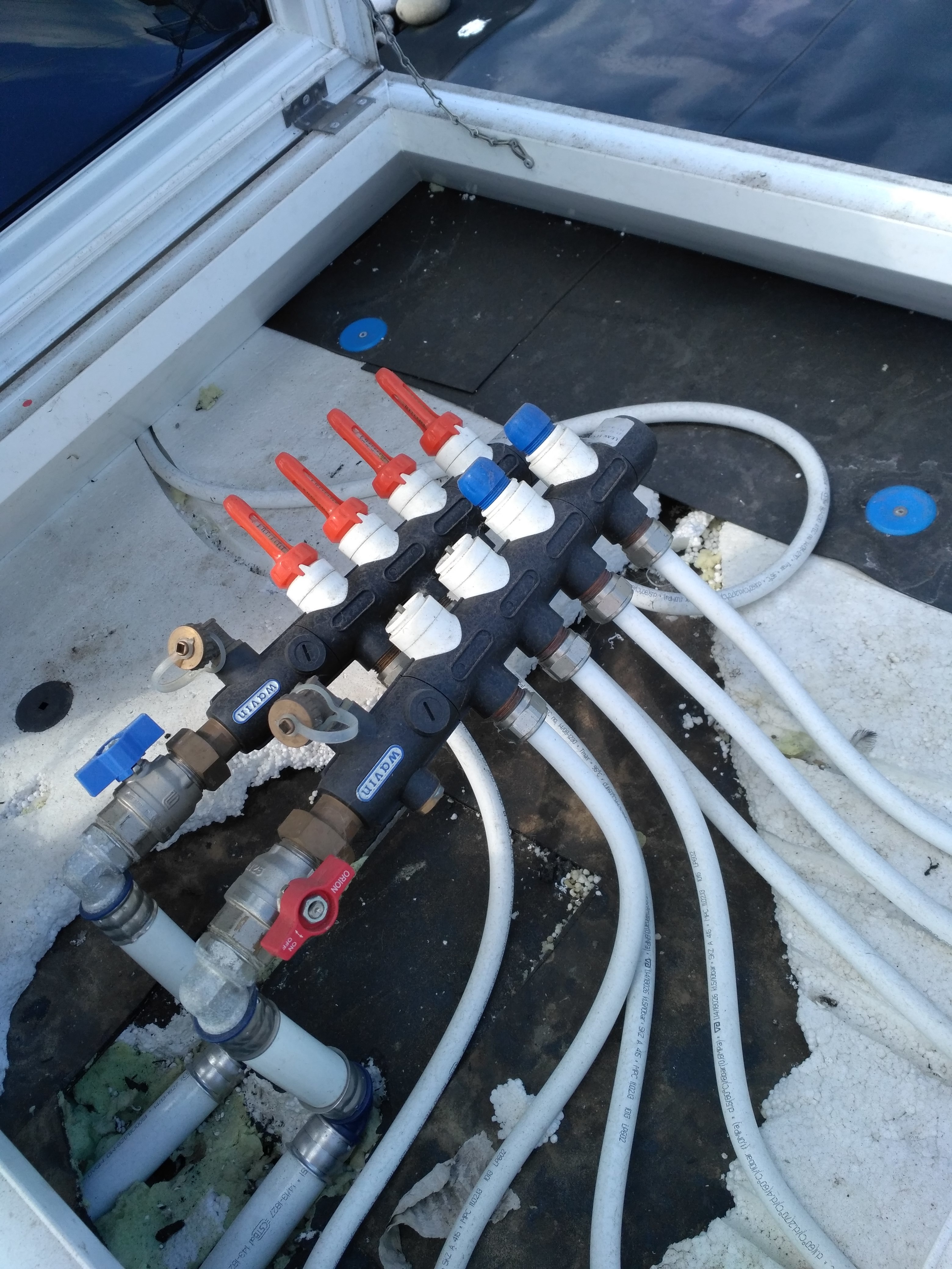

Dat klopt Gwaihir, wanneer we in de zomer de warmte van zonnecollectoren goed in de bron kwijt kunnen (mag niet warmer zijn dan 20 graden bij 15 m3/h) dan kan dat. Eigenlijk zou dat een bijkomstigheid zijn. Het acute probleem is te weinig warmte in de winter. Mijn idee was een aantal collectoren neer te zetten en het retour water van de vloerverwarming bij te verwarmen met een warmte wisselaar. Hierdoor zou wellicht de retour temp van de vloer verwarming terug kunnen naar de temp die er in gaat. Maar als ik de reacties lees kunnen we dat vergeten.
Voor het opwarmen van de bron hebben we nu een soort vloerverwarming op het dak liggen met een verdeler (zie onderstaande foto)
Afbeeldingslocatie: https://tweakers.net/i/Dmh0Dfp31rtwMCDzm9GgWEtPrIg=/800x/filters:strip_icc():strip_exif()/f/image/49HptUcqiTXsABtVnDpyppjo.jpg?f=fotoalbum_large
Dit ligt dus op het dak met een disk zwart plastic folie er op om warmte op te vangen. Volgens het beheer systeem werkt dat redelijk (zie onderstaande screenshot) Afbeeldingslocatie: https://tweakers.net/i/AG9oDF4UB13qDChcIpxFEEXpm1Y=/f/image/GvYjjVqjCCOb97UBzrlCALBd.jpg
Maar echt heel veel doet het nog niet voor het opwarmen van de bron

Afijn, ik kwam eigenlijk om de bijgewerkte versie van ons hydraulisch schema te delen.
Hydraulisch Schema
Heb 'm bijgewerkt (met hier niet getoonde detail-labels) om de aansturing voor de zonneboiler voor te kunnen bereiden.. want als alles goed gaat, staan de warmtecollectoren hier na woensdag niet meer nutteloos in de zon te bakken :).
De noemenswaardige verrassing gaandeweg, was denk ik dat die terugslagkleppen rondom de vierwegkleppen nodig bleken. Achteraf bekeken misschien logisch te beredeneren, maar er had echt niemand aan gedacht. En de eerste keer dat het water (rondgepompt door de haardpomp) een makkelijkere alternatieve route vond, leverde het ook heel wat hoofdbrekens op voordat ik had vastgesteld wat er nu eigenlijk gebeurde.

Vandaag een middagje wezen klussen; hygiënevat klaarmaken, Solar station ophangen & aansluiten.
Het vat is al gevuld met “dood”-water. Tijdens vullen van de ZB toch problemen: helaas buiten bij de platen lekkage. Morgen het dak op; uitzoeken wat er lekt.
Wel op druk kunnen brengen (2bar) bleef redelijk stabiel; dus zal hopelijk de aanvoer koppeling zijn welke niet jofel zit.
Aangezien het vullen vanaf retour binnen naar ‘retour’ buiten gaat - weet ik wel dat de glycol door de panelen heen is gegaan.
Gezien via de foto:
- Links is retour vanuit binnen
- Rechts is aanvoer naar binnen (daar zit de temperatuur sensor)
Dus er is vanaf links naar rechts toe flow; de aanvoer bij het Solar station liep ook netjes op naar 70 graden.
7(8)7 bedenk mij echt letterlijk nu... dat ik de kleppen op het vat niet open gezet heb tijdens het vullen 🙄🤦🏼‍♂️ Oké voel mij best dom nu 😅
De plofketel gaat weg; daar komt een 80 liter Daalderop Duo te hangen. Was de bedoeling morgen; maar ben bang dat lekkage oplossen, op druk zetten ZB & test run meer tijd kost.
Ditmaal gebruik gemaakt van Loctite 55 (thanks @AUijtdehaag voor de tip!) geweldig spul is dat!
Alle koppelingen etc opnieuw afgemonteerd, nieuwe pakkingen & dus loctite 55. Alles was in 1x lek-vrij! 👍 zelfs de ZB rvs ribbelbuis koppelingen - vorige keer best ruzie mee gehad haha....
Vrees wel door de lekkage buiten dat ik extra glycol moet bestellen - heb er nu 20 liter in zitten; deels weg door lek - dus 10 liter zeker extra nodig. (Deze is geschikt tot -30; kan wat extra aanvullen met water maar geen idee hoeveel er gelekt is.)

Afbeeldingslocatie: https://tweakers.net/i/oKZP8Mj-lB-c-3jD7euTmwast9o=/800x/filters:strip_icc():strip_exif()/f/image/4V4tzyG65j52R7H691zNEMls.jpg?f=fotoalbum_large
Net het dak op geweest.....
Helaas is de leiding in de plaat lek :-( koppelingen zijn kurk droog - paneel van binnen allemaal vocht aanslag; druppels etc

Vullen met water, op druk zetten, lek zoeken, druk loos maken, lek herstellen, spoelen + glycol bijvullen (OEG FK 30 is prima tot -30) & water afvoeren,
Je mengt dat iets met water; prima. Maar goedkoper dan glycol ;-)
(Als je in de buurt van barneveld zit) is er een optie mijn vul-/spoelpomp te lenen.

Oei, zonde van de sensor. Nu robuust opgelost? Niet dat het weer gaat gebeuren.
Deze sensor is inderdaad diegene die meet hoe warm de platen zijn om te zorgen dat de flow opgang gaat komen.

:D Vandaag dan eindelijk de eerste warmte uit onze collectoren getrokken :D.
Er gaat nog wel iets zorgelijk mis met de PWM-sturing. (Draait nu dus aan/uit.) V.a. het weekend maar 'ns aan het testen. Iemand enig idee hoe 'boos' een OEG pomp wordt als je de PWM-draadjes onderling verwisselt? Hij heeft het nl. bij een korte test wel gedaan en ik heb niet echt ideeën over.. En weet iemand wellicht hoe het PWM-signaal van de Resols er precies uit ziet? (Draagfrequentie, PWM in spanning, of in stroomsterkte?)

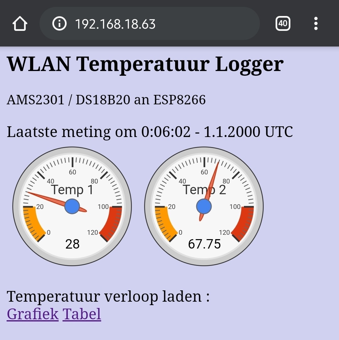

Inmiddels vordert mijn data-logging projectje van de zonneboiler gestaag. Het is gelukig om - direct in de database - het vermogen wat op dat moment in de buffer aanwezig is aan te rekenen.
Nu nog een kolom erbij als er daling of stijging is (anders dan de langzame afkoeling overdag), zodat ik kan uitbeelden hoeveel energie er afgegeven en geabsorbeerd word.

Afbeeldingslocatie: https://i.ibb.co/gPQB75f/laatste-3-dagen.png
Ik vermoed of je sensor bij de collector werkt niet goed, wat leidt dat je pomp niet goed wordt aangestuurd.
Of je hebt nog veel lucht in je systeem, waardoor er maar weinig vloeistofstroming zou moeten zijn.
Toert je pomp wel goed op?
[ Voor 35% gewijzigd door Helhond op 20-04-2020 08:49 ]

Helhond schreef op maandag 20 april 2020 @ 08:43:
@fabstar81
Mijn instellingen
dT Aan: 7°C
dT Uit: 3°C
dT gewenst: 7°C
dT gewenst (bij anti-stagnatie): 15-20°C (hier is de rendenatie dat de pomp heel langzaam gaat draaien, en dus langzaam de warmte binnen haalt. Hierdoor warmen de buffers veel minder snel op.
Hier een goede weergave van mijn anti-stagnatie modus, de eerste dag in de grafiek stond deze "modus" nog niet aan en zit de pomp snelheid gemiddeld rond de 40-45%, eergister dT naar 15°C, maar dat ging nog maar net goed.
Dus gisterochtend heb ik hem verhoogt naar dT van 20, met als resultaat pompsnelheid is nog maar 30% (het minimum hier). (piekjes zijn het omschakel moment naar andere de buffer dan loopt de pomp altijd 10 seconden op 100% en toert dan af.)
een verschillende deltaT aan en uit? ik denk niet dat mijn controller dat kan instellen. maar is 5 graden ook goed? heb in verleden volgens mij wel gelezen dat meer dat hebben. ik heb volgens mij geen pomp die op en neer kan toeren. is gewoon aan/uit. wel zuinige (toen).
