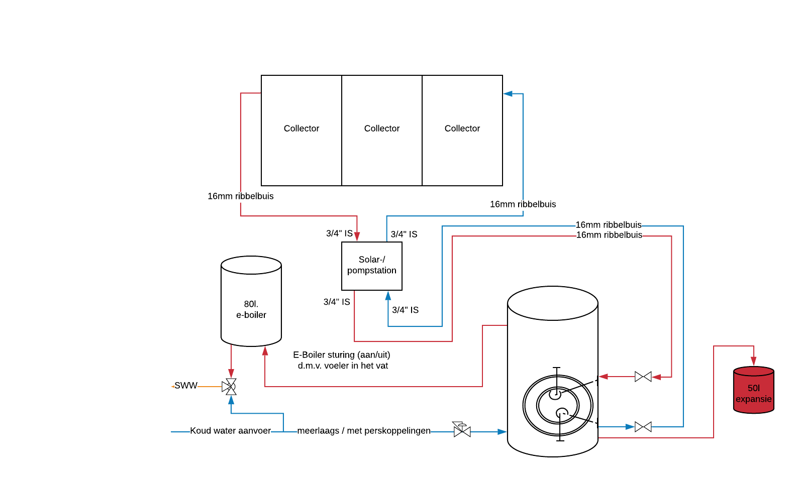

@fabstar81 Zoals in de diagram staat de doorstroomverwarmer nog "gepland". Maar we willen voor de Clage Cex gaan, kost rond de 300 euro.

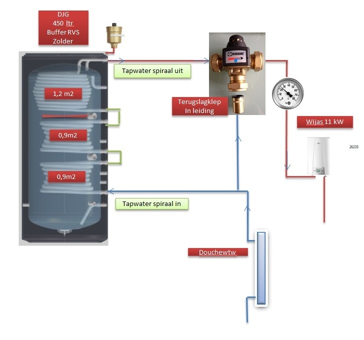

Wijas 11 kW werkt hier ook prima samen met een warm vat er voor. (Wel mixer ervoor zetten!)
https://elektrischeboiler...at/POW-multi-lcd-11-13-15
@fabstar81 Waarom zou je langer moeten wachten voor de wastafel?
Er gaat maar 1 ww leiding naar mijn badkamer, dus dat maakt niet uit.

@fabstar81 https://www.pumpendiscoun...-Brauchwassermischer.html
Afbeeldingslocatie: https://tweakers.net/i/EGw_o2DaWObnJHvWXf8PDEAAD-s=/f/image/Q5mOCiCucjsBgL0c67WbAOBg.jpg
Op 20 graden kan ik nog douchen met 11 kW (maar je kan hem verhogen naar 13,5 en 15 kW)
> 15 kW is niet toegestaan zonder verhoging hoofdzekeringen.
[ Voor 51% gewijzigd door AUijtdehaag op 21-03-2020 08:20 ]

@Helhond Omdat @jerh er ook een had... :+
De wijas loopt normaal maar op 2 poten als mijn vat 30-32 graden is. "Dipswitch" (brugje) op 11 kW
2x 2300 watt max vanmorgen. Uiteraard wel 3-fase aangesloten.
Mijn warmwater flow "schat ik" op 4 a 5 ltr/min (douchekop grohe vitalio joy)

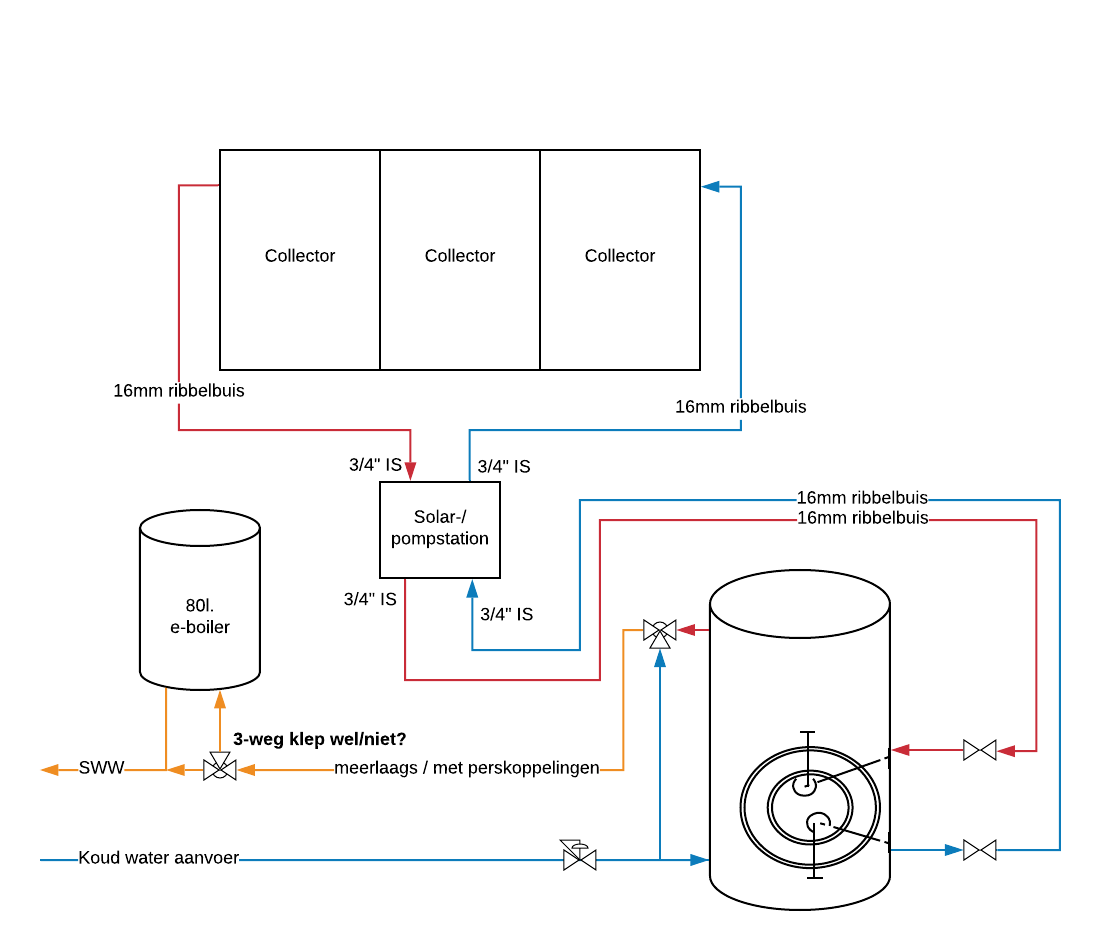

Helhond schreef op woensdag 18 maart 2020 @ 08:16:
Het inregelen van de flow [van de WP] naar de rest van de woning en ook over de buffers zal tegen die tijd moeten worden bekeken en evt. geknepen dienen te worden. Dit kan ook met de handkleppen door deze wat dichter te zetten.
In de winter en het voorjaar maakt het mij niet uit waar de warmte van de zonneboiler heen gaat.
Als deze de warmte kwijt kan in het CV-systeem is dat prima, ik heb daar ook meer aan gezien de ZB dan warmte kan blijven toevoegen aan ±30°C water i.v.m. LTV.
Eens met diverse anderen: denk dat je je hier vergist. Je hebt voor zover ik zie geen mechaniek erin staan om specifiek de flow over de buffers te knijpen wanneer de WP draait, en al helemaal geen mechaniek om de warmte die de ZB erin opgeslagen heeft over de woning te verspreiden.
Bij naverwarming met CV zou je de buffers in de retour zetten (heb je nu waarschijnlijk?). Ik weet niet of dat voor WP ook kan. Het levert nl. een voor een compressor naar patroon op: WP start op, krijgt vrij snel een golf warm water van de ZB. Compressor zou dan weer af (moeten) slaan (na naar kort gelopen te hebben) en weer (langer) aan wanneer deze korte golf warmte verbruikt is. Dus ik betwijfel of deze apparaten puur warmte van elders willen rondpompen, zoals de CV evt. lijkt te doen, en zo ja of ze dan zo afgeregeld zijn dat de levensduur ok blijft.
fabstar81 schreef op vrijdag 20 maart 2020 @ 19:57:
en hebben de mensen met een doorstromer, ook bij de wastafel in de badkamer nog een kleine doorstromer geplaatst? anders moet je zo lang wachten op warm water...
Geen (hoofd)doorstromer maar zo'n kleine voor precies dat doel zit nog wel in de planning.
Als je toch al een (hoofd)doorstromer gebruikt. Kun je die dan niet dichter bij je badkamer plaatsen?
@AUijtdehaag Het wachten zit 'm in de kleine, korte warmtevraag in verhouding tot de waterinhoud van de leidingen vanaf de buffer.
  • fabstar81
  • Laatst online: 16-10 10:44
Ongeacht of er een ketel of doorstroomverwarmer hangt duurt het lang in de badkamer voordat er bij de wastafel warm water is. Hangt overigens recht boven de douche maar daarna gaat er nog een meter of 5 naar de wastafel. Ik vroeg me gewoon af of er mensen waren die bij de wastafel nog naast de hoofd doorstroomverwarmer een kleine voor de wastafel hadden.
făbŞŤĄŘ - Mijn PC
  • Helhond
  • Laatst online: 12-11 15:02
Helhond
Grunn
De buffers staan in principe parallel in het systeem net als alle radiatoren. Met de handklep kan ik gewoon de retour knijpen over de buffers.
Als er warmte toe wordt gevoegd aan het systeem (Zonneboiler/buffers) zal dit langs de retour van de WP komen en die zal terugmoduleren maar wel gewoon het water blijven rond pompen.
Misschien ben ik niet helemaal duidelijk.
In de "winter" is de zonneboiler meer een "antipendel" buffer die wellicht warmte toe kan voegen. Zolang er warmte vraag is zal de WP het water door het huis verspreiden. Ik hoef dus geen gelaagdheid in de buffers in hun geheel ±30 graden houden is dat prima. De buffers zullen voldoende geknepen dienen te worden dat er inderdaad geen bypass zal ontstaan. Maar persoonlijk denk ik dat dit geen issue zal zijn gezien de buffers aan het eind staan van de "lus".
In de buiten het stookseizoen staat de WP uit en fungeert de zonneboiler volledig voor SWW.
Voor mij lijkt dit een heel KISS systeem, of zie ik hier nou echt iets over het hoofd?
[ Voor 15% gewijzigd door Helhond op 21-03-2020 12:41 ]

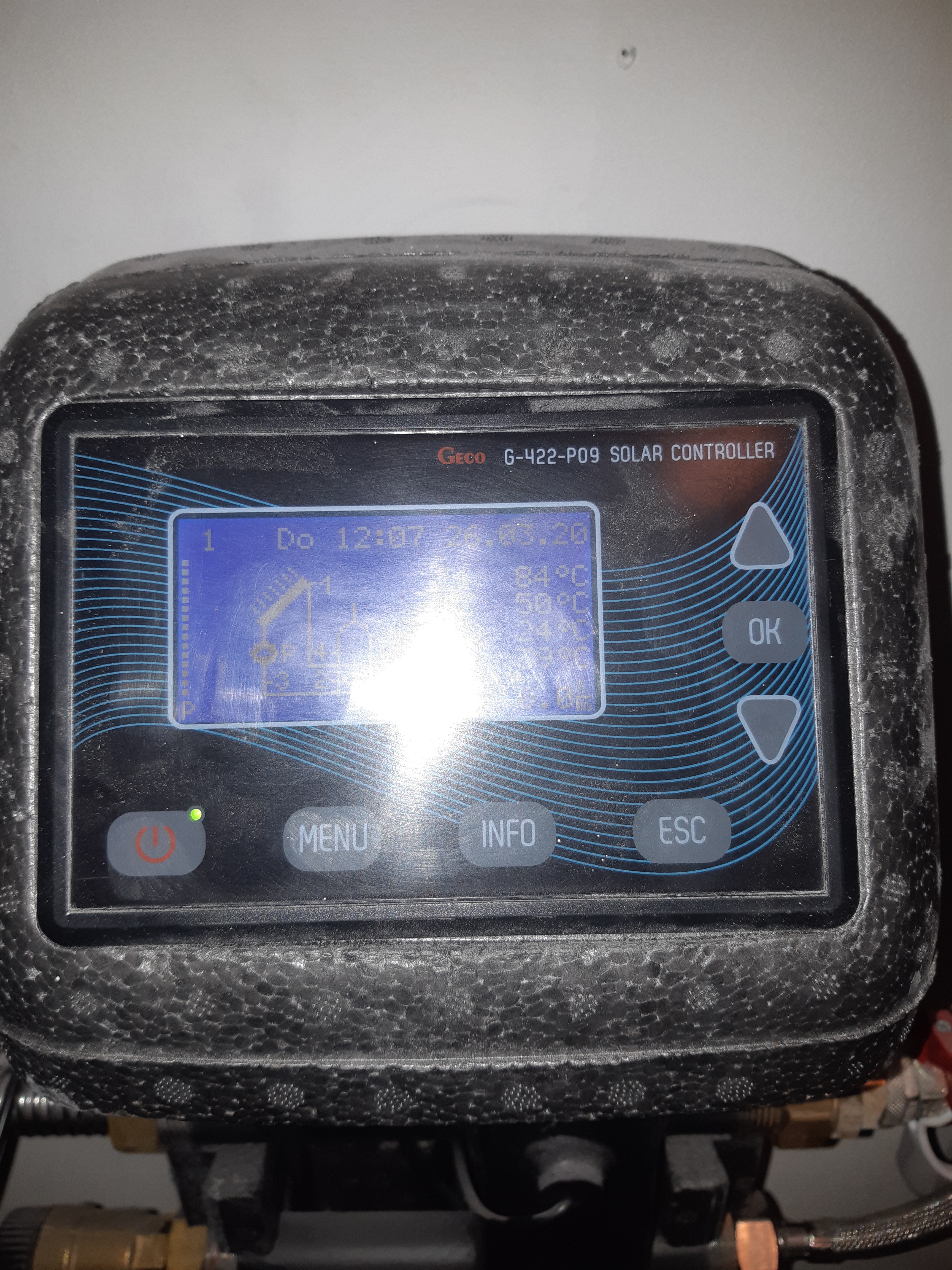

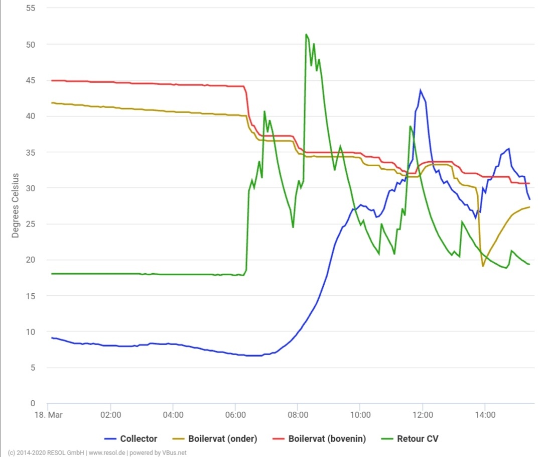

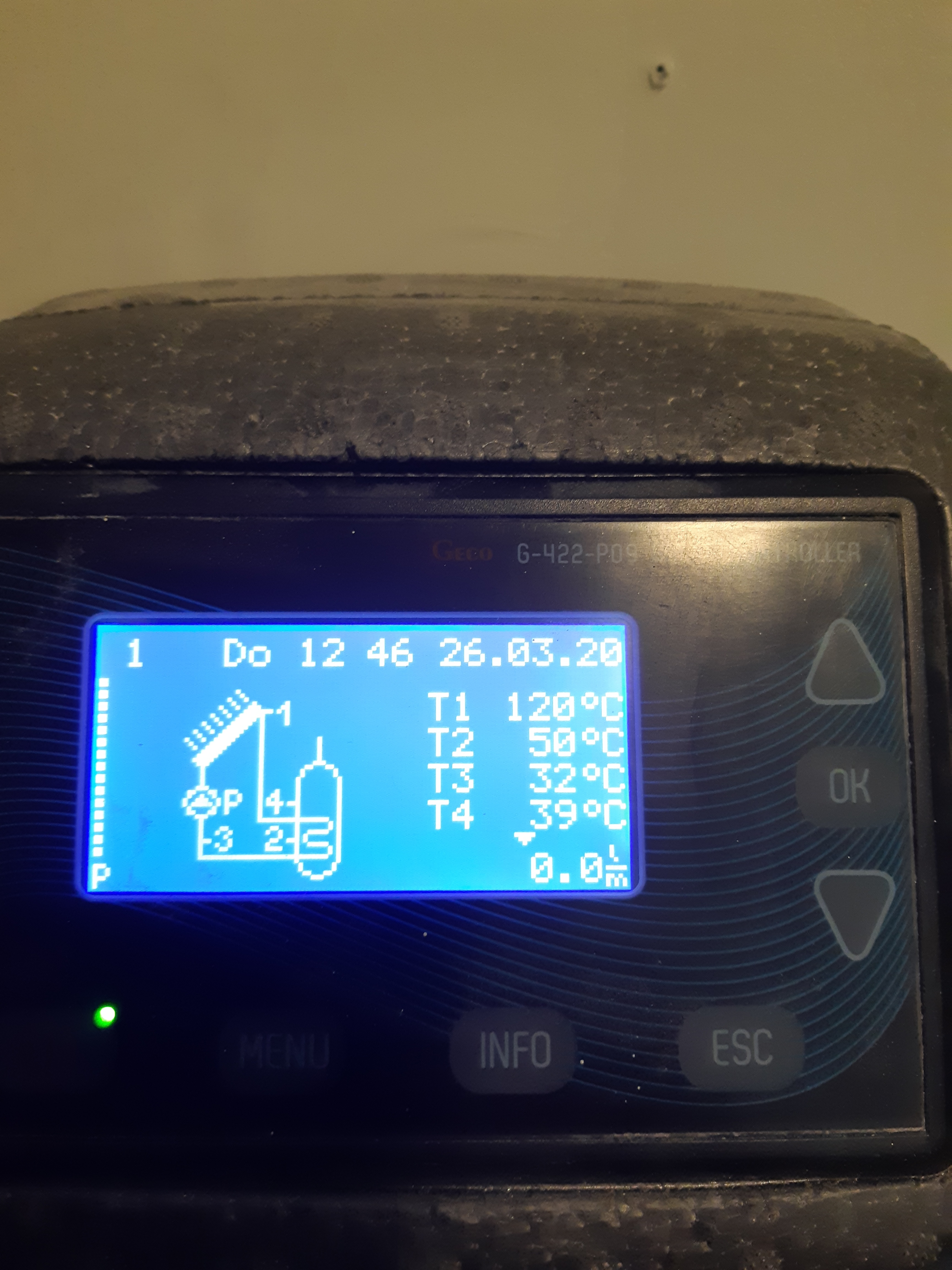

Vraagje: hoeveel delta T bereiken jullie op je collectoren?
Ik zit hier op een delta T momenteel van 53 graden. Aanvoer 73 graden naar boiler, retour 20, boiler is nu ongeveer rond de 32 graden.
Is dit hoog, normaal of niet? @AUijtdehaag denkt dat de flow te weinig is dus ik ga vanmiddag kijken of ik de pomp kan aanpassen. Maar ben benieuwd naar jullie metingen.
[ Voor 36% gewijzigd door fabstar81 op 21-03-2020 12:42 ]

fabstar81 schreef op zaterdag 21 maart 2020 @ 12:40:
Ik zit hier op een delta T momenteel van 53 graden. Aanvoer 73 graden, retour 20, boiler is rond de 30 graden.
Mijn controller hanteert een dT van 5°C.
53 is erg hoog 8)7
Ik verhoog in hoogseizoen de dT naar 20°C zodat de pomp langzamer draait en de warmte minder snel naar binnen wordt geharkt, maar dit is meer een anti-stagnatie / koel methode van de collectoren.
[ Voor 22% gewijzigd door Helhond op 21-03-2020 12:45 ]
Dat is natuurlijk afhankelijk van de pomp snelheid.
Ik probeer een delta T te handhaven van 25 graden, daarbij heb ik nu een aanvoer van 57 graden en een retour van 36 graden, bovenkant vat is 35,5 graden. De pompsnelheid is 40%.
Ik heb 54 buizen op 400 liter water, de boiler staat gelijktijdig de werkruimte van vrouwlief te verwarmen.

Helhond schreef op zaterdag 21 maart 2020 @ 12:42:
53 is erg hoog 8)7
Is die delta T van 5 graden niet dat hij pas bij 5+ graden collector temperatuur dat die hoger is dan het vat, pas gaat rondpompen? Want die staat bij mij op 5 of 7 graden inderdaad.

Ik ben nog niet overtuigd van je schema, ik zou dan als je de buffervaten wil gebruiken als antipendel buffer eerder opteren om een veerbelaste bypass erbij te zetten, dan kan je waterzijdig zo inregelen dat als de boven verdieping en/of badkamer gaan knijpen je wel dezelfde flow houdt over je vloerverwarming begane grond.

fabstar81 schreef op zaterdag 21 maart 2020 @ 12:44:
Start temperatuur is meestal apart in te stellen.
dT van 5°C is hier dat hij dat verschilt probeert te hanteren (collector VS buffer) wordt die groter gaat de pomp harder draaien, en lager is weer zachter.

DjaRoel schreef op zaterdag 21 maart 2020 @ 12:47:
Het is ook niet echt een anti-pendel buffer want het systeem heeft voldoende inhoud. In de winter draait het gewoon mee als een geknepen "radiator" met weinig afgifte. Deze dient dan alleen voor het voorverwarmen van SWW, (d.m.v. de hygiëne spiraal) en als de zon schijnt zal die nog wat warmte toevoegen aan het CV circuit.
Ik heb bewust hiervoor gekozen want ik wil juist geen SWW run, dit i.v.m. extra geluid/lager COP/extra defrost/legionella runs etc.
Ik ben van mening dat dit het beste van beide werelden is, zover als mogelijk met een hoog rendement/COP het SWW voorverwarmen, maar geen hoge stilstand verliezen.
Of het gaat werken weet ik niet, maar ik zie nu verder geen reden waarom niet. Het knijpen van de flow over de buffers had ik al rekening mee gehouden.
[ Voor 24% gewijzigd door Helhond op 21-03-2020 13:17 ]

Helhond schreef op zaterdag 21 maart 2020 @ 12:36:
Ik hoop het van harte. Het scheelt regeltechniek. Zet je de afgiftekant in z'n eigen loop met pomp, dan wordt de aansturing lastiger, al meen ik dat de meeste warmtepompen er nog wel mee overweg kunnen.
(Als ik me goed herinner liep ik hier vooral stuk op het tweede viool spelen na de haard, en op het aantal afgiftezones.)
Die laatste toelichting maakt 't wel logischer ja. Voorverwarmen van het SWW doe je zeker op deze manier en als je niet veel verwacht van de ZB in die periode dan klopt het wellicht.
Ik heb hier de indruk dat deze in voor-/naseizoen flink zal opwarmen overdag en dat dit wel degelijk echt de verwarming kan helpen in de nacht / vroege ochtend, tot en met een buffertemperatuur die ik echt niet aan een WP zou voeren of over de vloer wil hebben staan. Die verdun je dan weliswaar, maar wel ongecontroleerd. Tevens zou je bij een grote potentiële totale bijdrage van de zon die warmte mogelijk niet allemaal gebruiken.
Ik hoop op een behoorlijk aantal dagen met > 50% op zon en heb niet meer HP/woonoppervlak dan jij. (De kamer waar ik nu in zit is vandaag op directe zon al 0,5C boven waar de verwarming stopt gekomen.) Jij hebt al wel de real life ervaring die ik nog niet heb, dus goed kans dat ik dan te optimistisch ben.
Kleine tip: vertrouw voor knijpen niet op de afsluiters die je tekent. Die zijn niet bijster doseerbaar. Een voetventiel in de leiding wellicht?

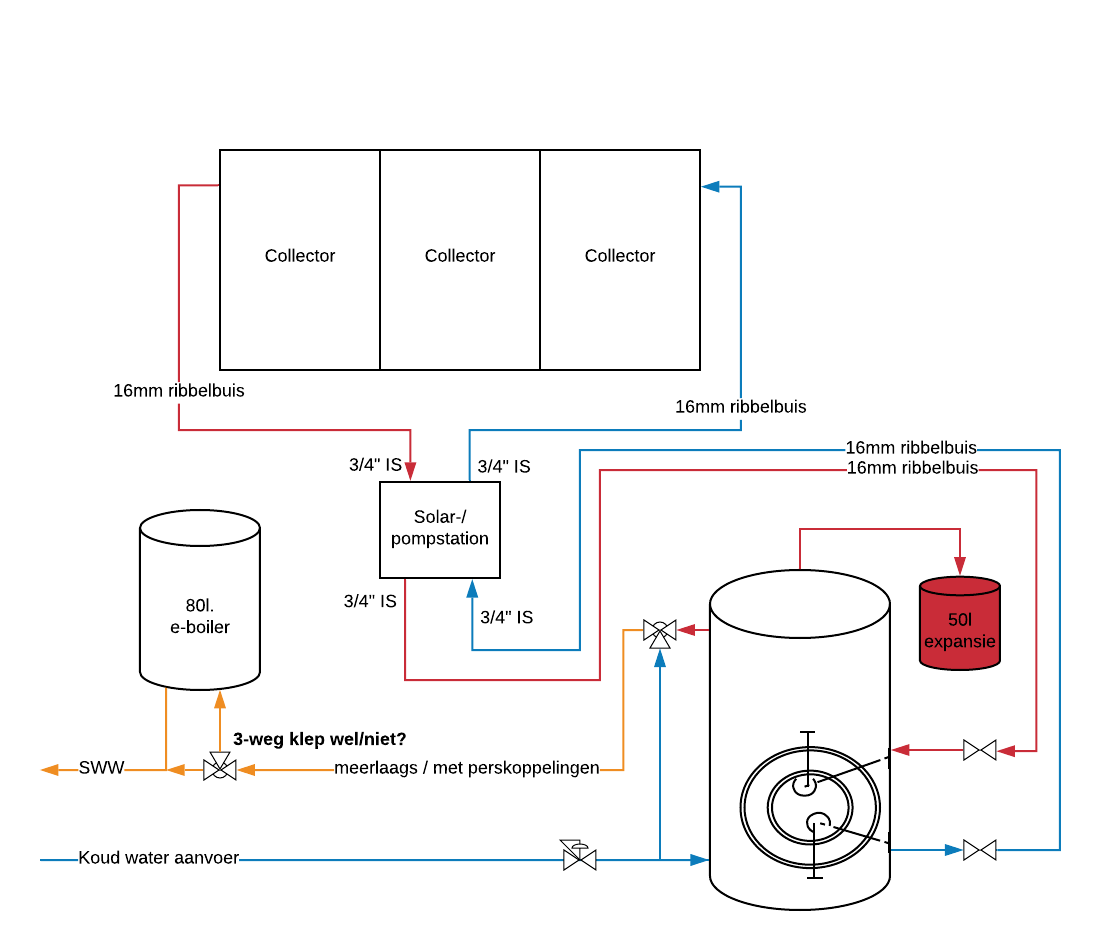

Bedankt voor je tip @Gwaihir
Ik zat te denken aan iets van een knijpbare flow meter/doorstroommeter.
Zoiets als dit:
Die is af te lezen en te knijpen.
Afbeeldingslocatie: https://2-improve.com/wp-content/uploads/2016/02/Solar-flowmeter.png
[ Voor 11% gewijzigd door Helhond op 21-03-2020 14:15 ]

  • Gwaihir
Gwaihir
Ja, dat ziet er best handig uit. Heb zoiets op de leiding van de haard zitten, maar die doet 't op een of andere manier niet :(. (Enig verschil: bij dat model gaat de stroming pas door de flowmeter als je 'm inknijpt, i.p.v. altijd. Of nou ja.. dat zou moeten.)

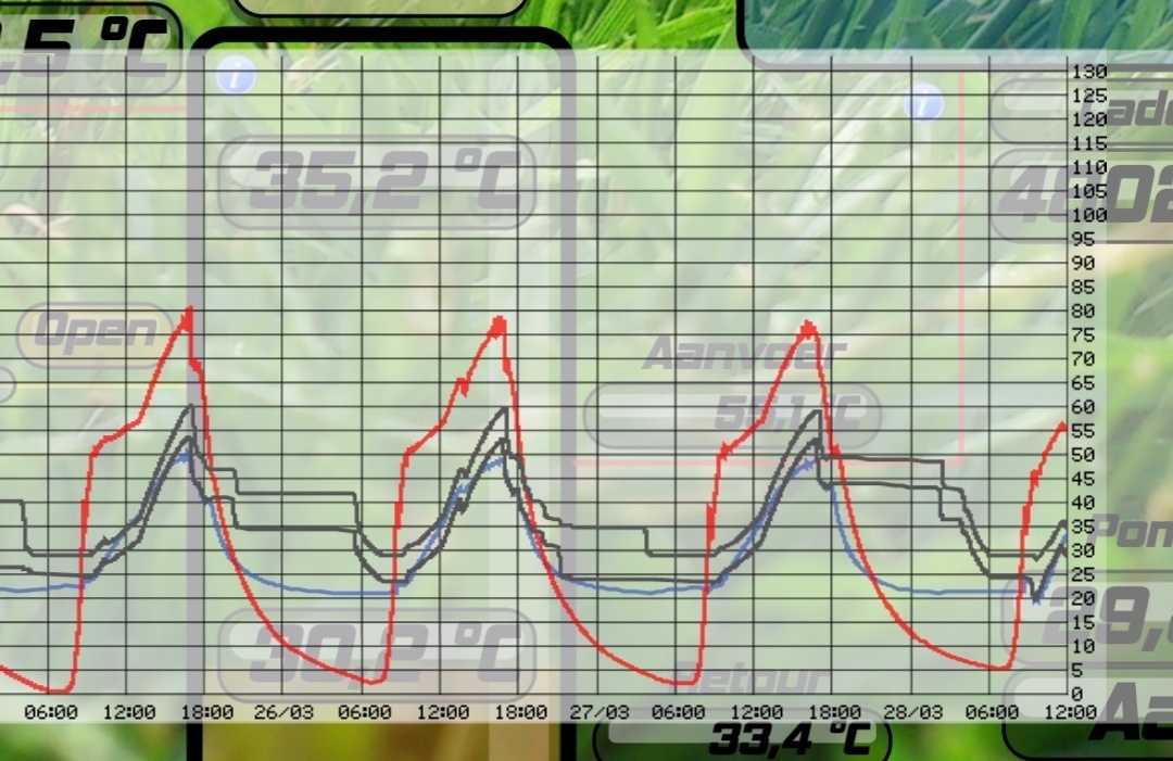

  • fabstar81
vandaag boilervat naar 49 graden komende van 29 in de ochtend. gisteren de collectors weer op druk (2 bar) gebracht en doorgespoeld, druk liep vandaag op naar 2,3 bar ongeveer dus hoewel er ooit een lekkage heeft gezeten is die nu toch weer dicht. ga binnenkort de pakkingen vervangen van de pomp, maar hoe dan ook vandaag weer extreme hoge deltaT gehad van 60 graden met een verhoogde pompsnelheid (3) vergeleken met gisteren (2).
Collector gaf op hoogtepunt 95 graden aanvoer en retour is steevast rond de 20 graden. overigens lijkt me dit ook gek....
făbŞŤĄŘ - Mijn PC
  • naftebakje
  • Laatst online: 19:30
Zeker dat de retoursensor niet defect is (of helemaal geen contact maakt, maar los in de lucht hangt en kamertemperatuur meet)? Je kan met je handen ook voelen, als je de retourbuis goed vast neemt met je volle hand >:) voorzichtig even aantikt met je vinger kan je vast wel inschatten of die eerder 20° dan wel 90° is (vanaf ~70° begint luttele seconden aanraken pijnlijk te worden).
  • Helhond
Helhond
Grunn
Dit klinkt inderdaad eerder als een defect (van sensoren?) Weet je zeker dat de boel niet in stagnatie is geweest en hij ergens via een afblaast glycol eruit heeft geblazen? Dat kan ook gelijk de lage druk veroorzaken.

  • BenEco
fabstar81 schreef op dinsdag 24 maart 2020 @ 10:55:
67 en 86 graden op dit moment. Heb je wel flow, misschien lucht in pomp/ hoogste punt in glycol leidingen?
2x L/L MHI 35ZS-W, L/W Panasonic 5 kW WC05H3E5, ZB Q-Solar 380L 10m2 & OEG 150L 3kW, 12600Wp Zuid, Gasloos sinds 2016, MG C GT, Waterluxe Duo 7, SigenStor 17kW+41kWh+11kW AC lader.

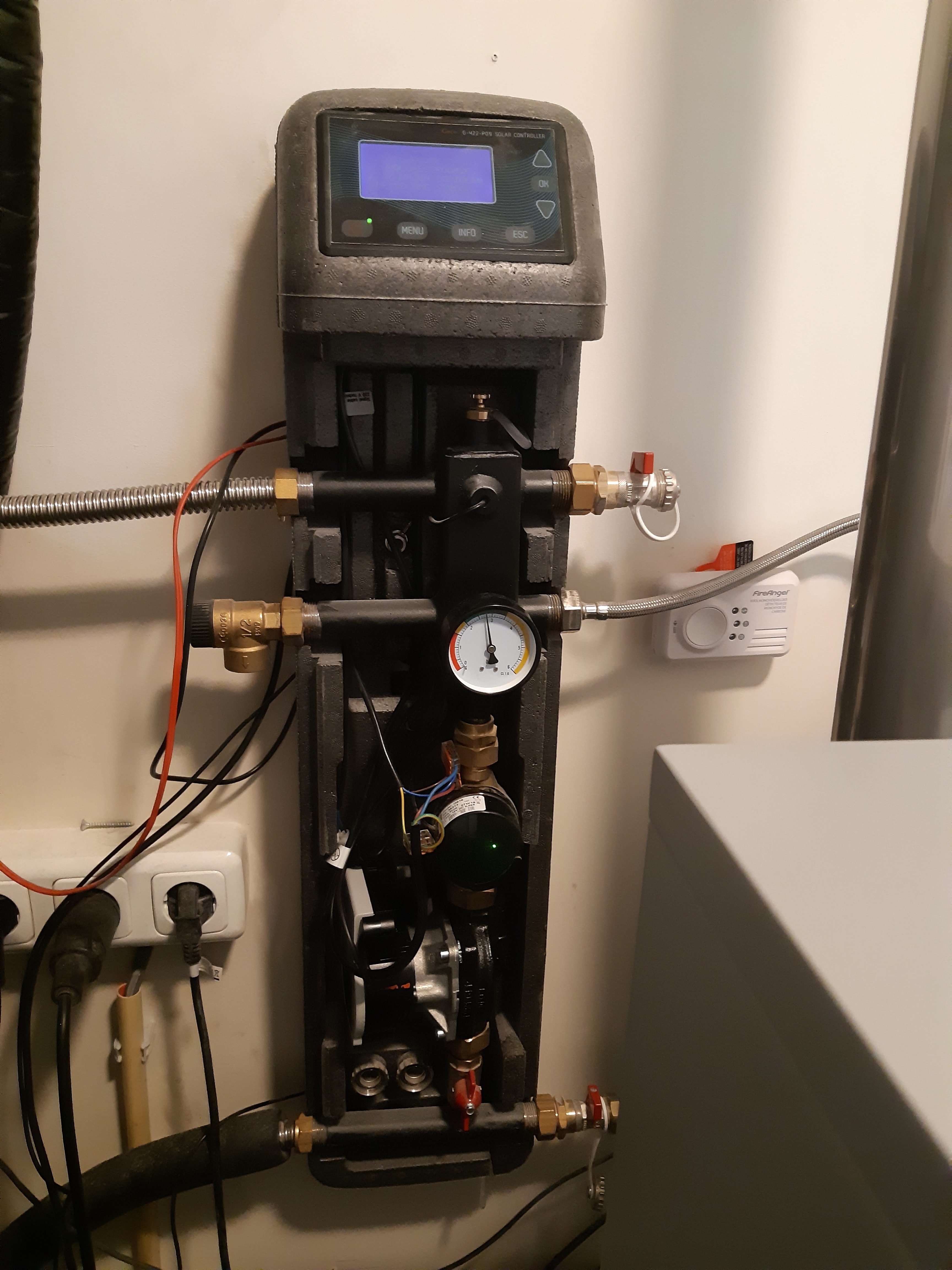

  • fabstar81
er zit bij mij geen glycol in maar gewoon water.
de sensor doet het wel, alleen het verloop is minimaal. ik ga zo wel kijken of hij goed op de leiding zit.
vandaag van 38 naar net boven de 50 gekomen. ik denk dat er veel meer uit te halen is. weet niet hoe hoog de temperatuur bij iedereen zo beetje is gekomen?
nu ik hem gevuld heb zou er lucht in kunnen zitten, maar dan moet ik dak op om de ontluchter te openen.
făbŞŤĄŘ - Mijn PC

Ik ga met 54 heatpipes (52 heb er één gesloopt, en één ziet er raar uit) op een 400liter vat van +-28 naar ik denk vandaag +-65 er is een paar keer een ontlaad moment geweest.
Heatpipes staan op 45 graden pal zuid.
Dus ik vermoed dat jij heel weinig stroming hebt. Heb je geen sensor onderin het vat zitten?
Edit, met veel lucht erin kan je de installatie ook op druk zetten, maar veel stroming zal je dan niet hebben. Kan je de lucht er niet uit drukken op de pomp verdeler, meestal kan je daar een afsluiter dicht zetten en dan één richting op doorspoelen tot er enkel nog water of glycol uitkomt.

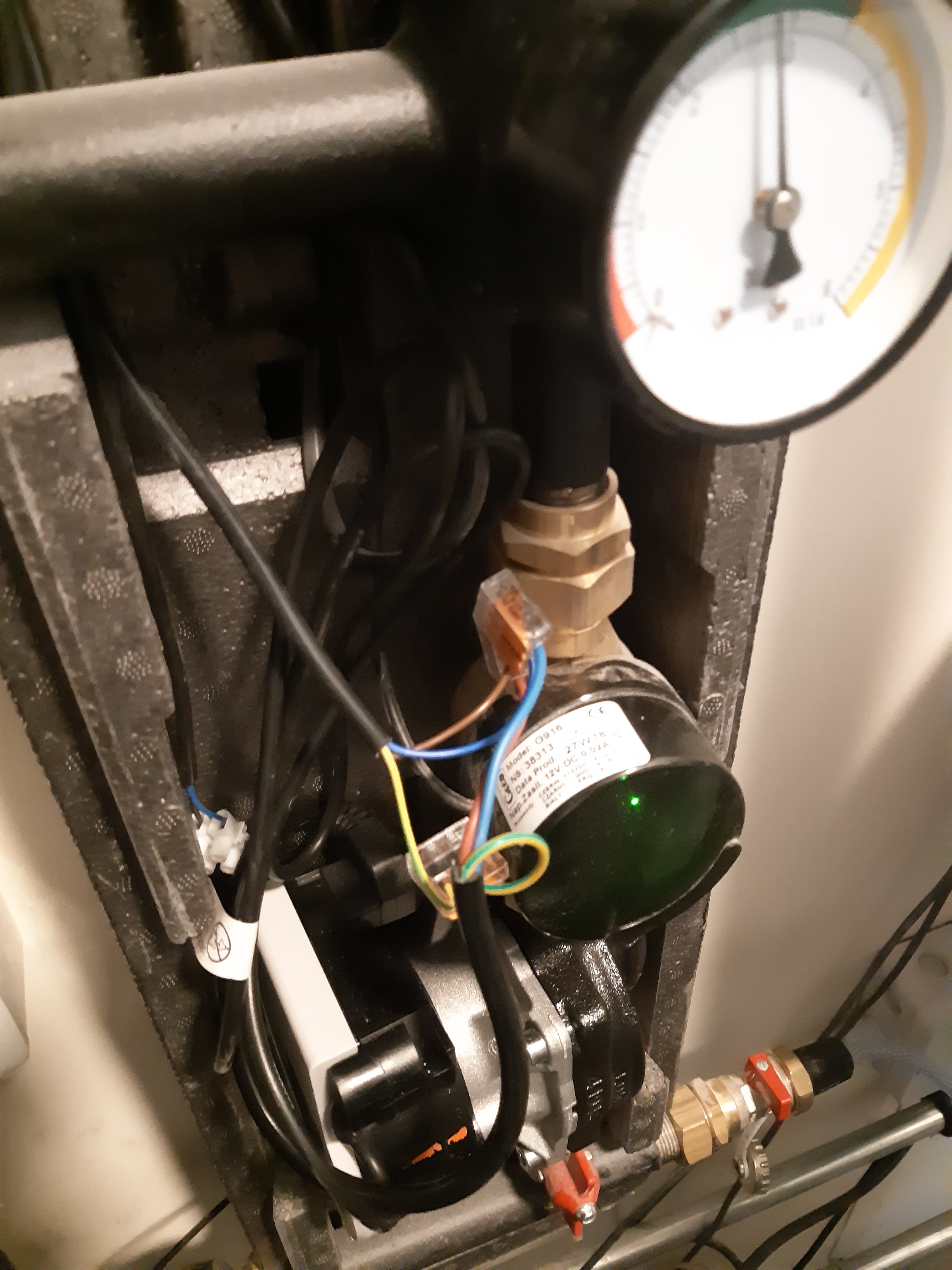

  • fabstar81
ja, dat is ongelofelijk. 12 graden erbij. dat schiet niet op zo. denk ook dat de stroming dan niks is.
want met 47 HP op ZO op 350 liter, zou ik minimaal hetzelfde moeten behalen. ik herken dit ook niet van voorgaande jaren...
er zitten op de pomp, 3 afsluiters. 1 voor water in, 1 voor water uit, en 1 op de flowmeter zelf.
terwijl ik dit typ denk ik, hey, er zit een flowmeter op!
*zoekt foto op*
Afbeeldingslocatie: https://i.imgur.com/dl9oNeZ.jpg
en ja, ik weet dat ie gelekt heeft. kwam ik ook eergisteren achter. moet nog pakkingen bestellen om te vervangen.
[ Voor 12% gewijzigd door fabstar81 op 24-03-2020 20:07 ]
făbŞŤĄŘ - Mijn PC
  • DjaRoel
  • Registratie: Juli 2016
  • Laatst online: 16:08
fabstar81 schreef op dinsdag 24 maart 2020 @ 20:05:
*zoekt foto op*
Als je vult op de onderste aansluiting, en dan de afsluiter naast de bovenste aansluiting een kwart slag draait, zou uit die afsluiter uiteindelijk alleen water moeten komen, wat via je je heatpipes loopt. En niet via de flowmeter omhoog zeg maar :)
Dan zal er wel een beetje lucht in kunnen zitten maar dan zou je voor nu wel normaal moeten kunnen draaien.
Misschien kan je op YouTube ook wel een instructie video vinden mocht het niet duidelijk zijn.
3300Wp Zuid Growatt 3000s / 3300Wp West Growatt 3000s / 1440Wp zuid Growatt 1500s / / 3x18HP, Zuid, 400L Buffervat

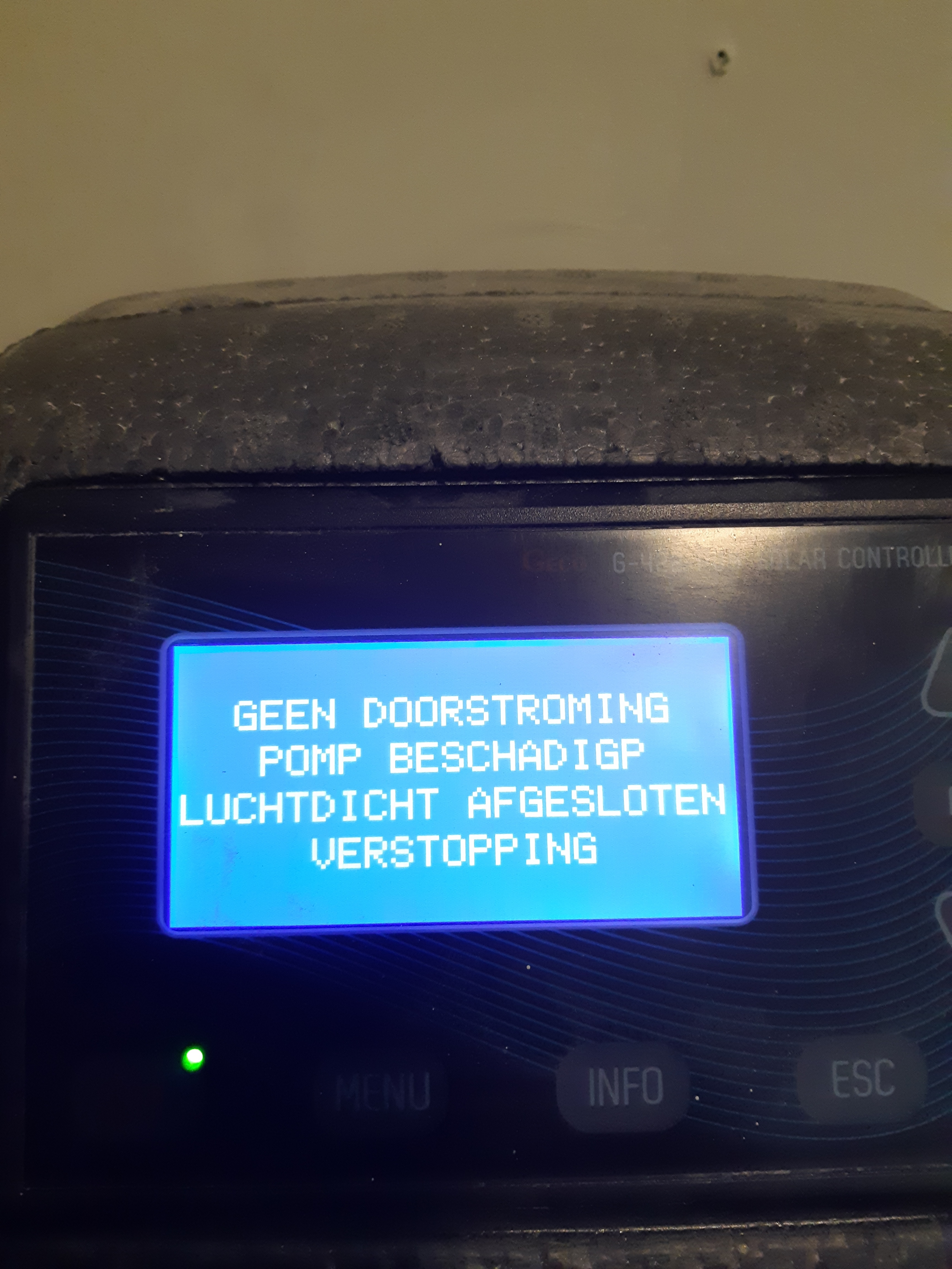

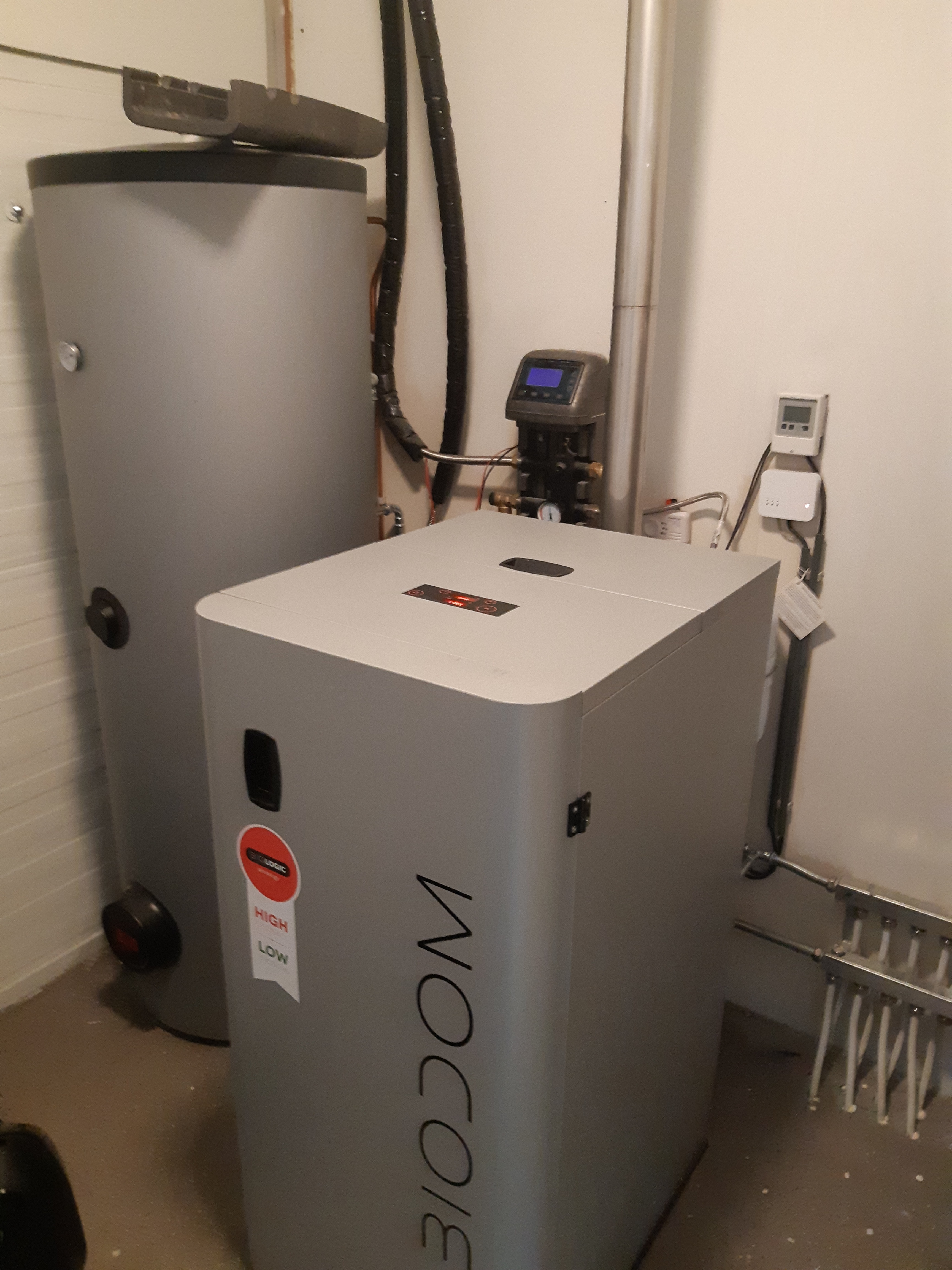

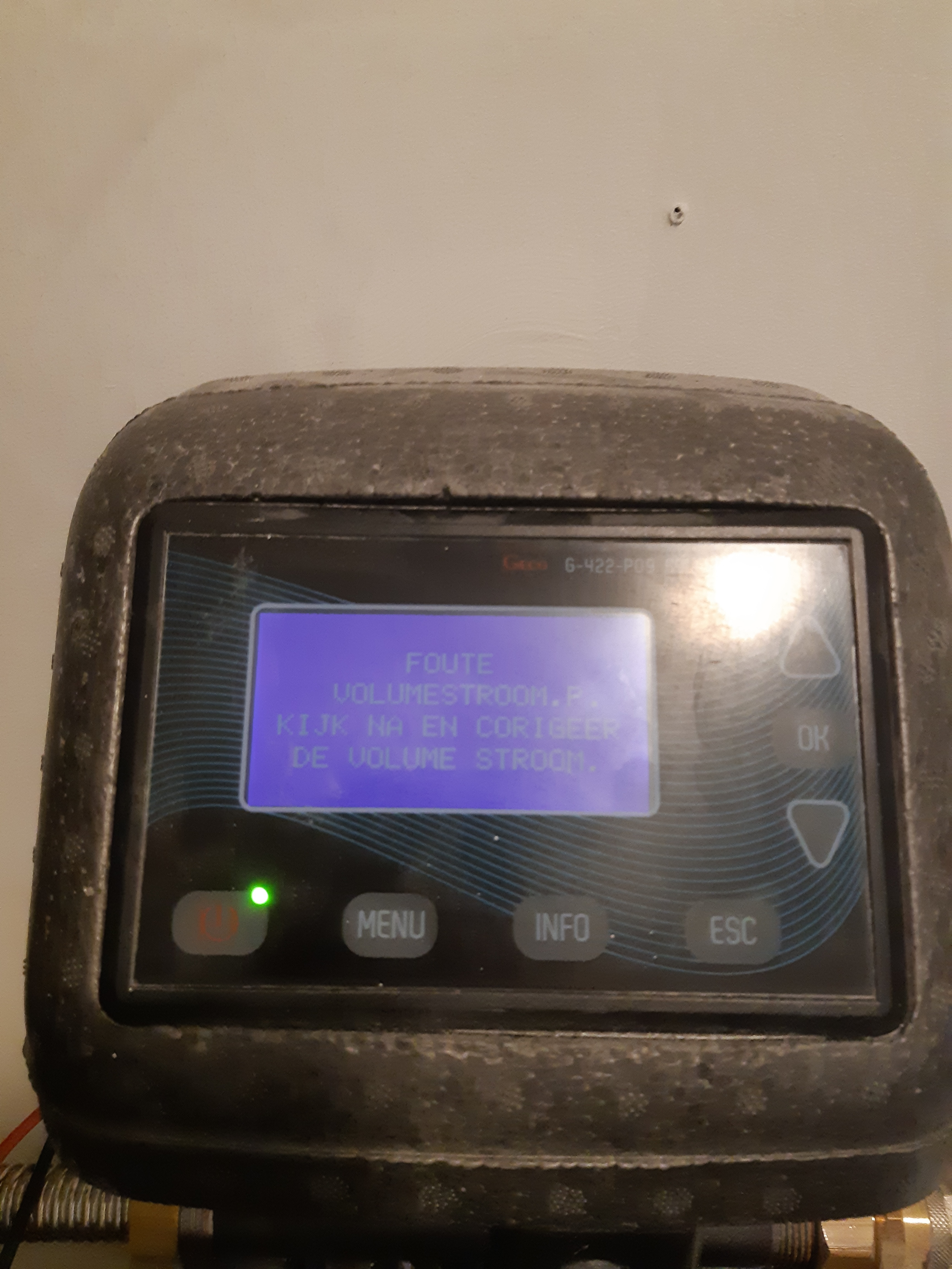

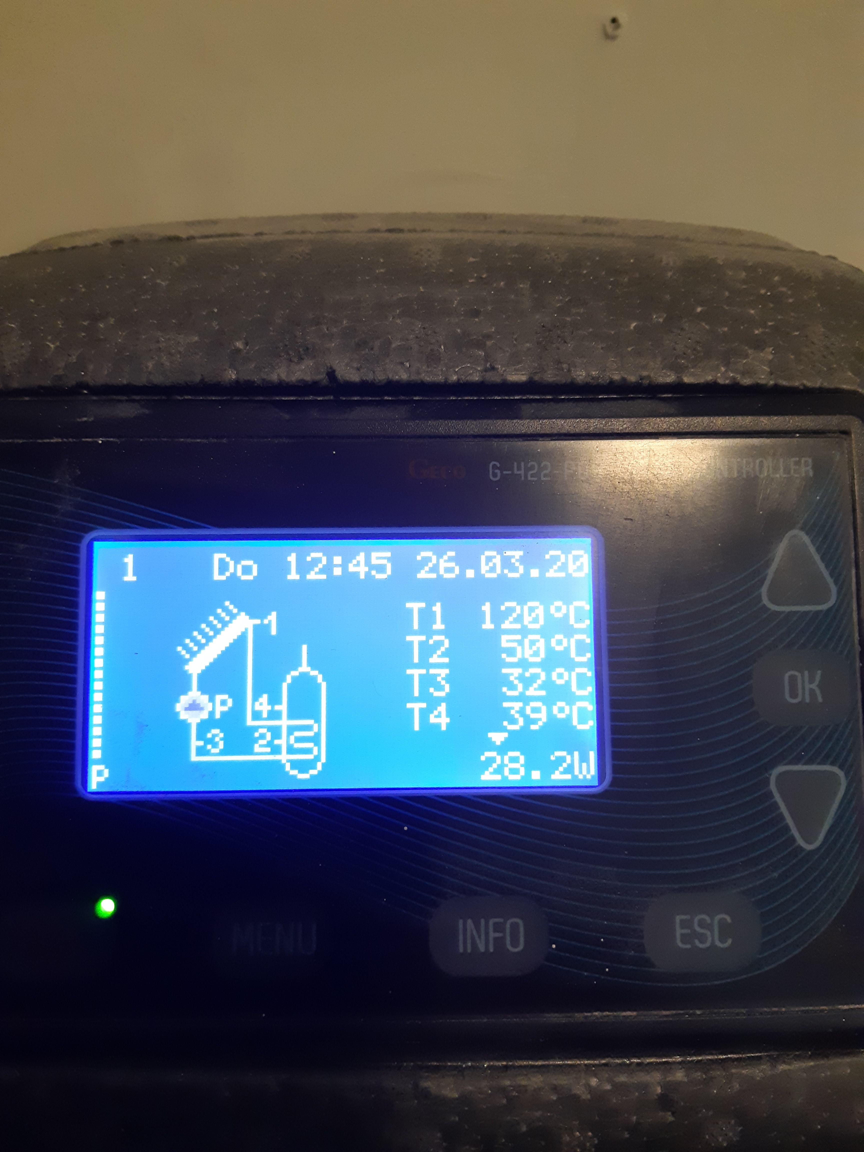

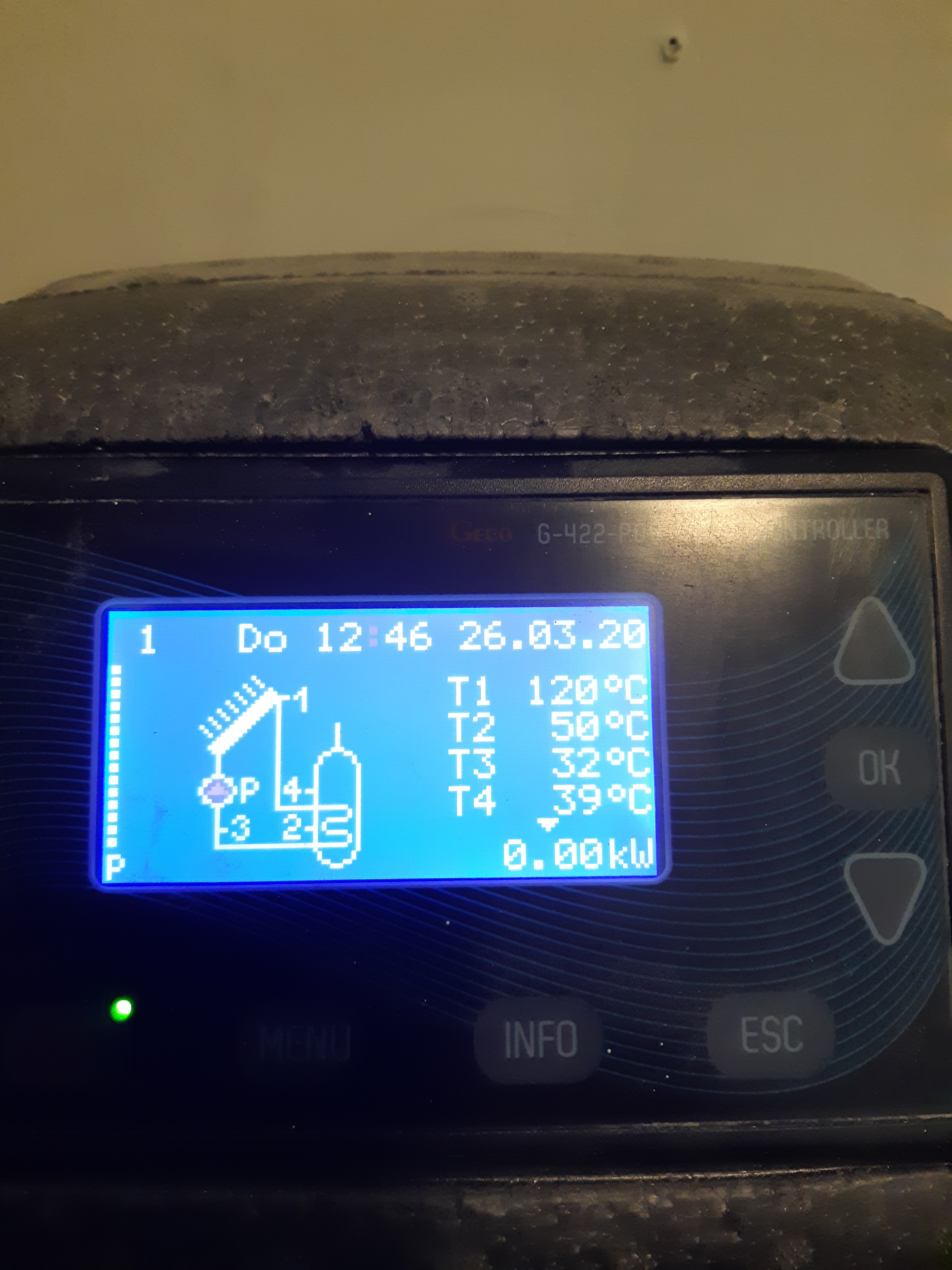

Goedenmorgen,
Ik weet nie of dit de goede plek is om mijn vraag te stellen en anders sorry.
Momenteel heb ik een Zonneboiler van het merk: Hewalex.
nu heeft mijn installateur dit aangesloten maar blijft dit apparaat constant piepen (zeer irritant).
mijn vraag was wat kan dit zijn.
Setup: 3 zonnenboilerpanelen + bevestigingsset, pompgroep,Geco G-422-P09 Solar controller, vulpomp en expansievat. 300L verder heb ik dit aangesloten op een palletkachel Biodom C15.
zo stook ik heel mijn huis met alleen een palletkachel en sinds kort de zonneboiler aleen deze werkt niet naar behoren.
mijn installateur verteld mij dat ik het zonneboilersysteem constant moet ontluchten en bij vullen tot 2/2,5Bar met Glycol dus doe ik dit ook. nu doe ik dit al een tijdje (paar dagen), maar geeft hij dezelfde storing (Foute volume stroom. P. Kijk na en corigeer de volume stroom) een tijdje erna geeft hij (let op met Pomp Beschadigd luchtdicht afgesloten).
Foto's is te zien dat t1 zeer snel oploopt van x graden naar 120 graden
Kw waarde is meestal laag of 0.0.
volume stroom is ook laag 0.0 (ik denk zelf dat hier het probleem ligt met een instelling dat je de waarde anders moet instellen).

  • Gwaihir
Gwaihir
Waarom zou dit iets andere betekenen dan de meldingen zeggen? A.) Zet uit. B.) Spot de dichte afsluiter. Geen gevonden? Dan: bel je installateur.
Volumestroom moet er altijd zijn. Als die door lucht geblokkeerd is (op een plek zonder ontluchter), krijg je dat alleen met een krachtige installateurspomp eruit. En ja: jouw solarpomp kan echt kapot - en is dat na enkele dagen marteling wellicht ook al.
Hoe vul jij trouwens een glycolmengsel bij op 2+ bar? Ook dat vereist toch zo'n speciale pomp? Verder doen de plaatjes me afvragen waar je expansie zit (solar en CV).
[ Voor 7% gewijzigd door Gwaihir op 26-03-2020 14:00 ]
Inderdaad dat zou je ook zeggen. natuurlijk moet er volumestroom zijn. maar deze is er niet. verder heb ik hier zelf 0 ervaring mee. bijvullen ik heb geen idee de installateur zegt met een handpomp inderdaad maar daar had ik ook mijn twijfels over? verder ga ik dit bij hem eens voorleggen. het expansie vat zit achter de pelletkachel.
bedankt

  • Helhond
Helhond
Grunn
Hier nog maar weer eens een voorbeeld waarom ik zo fan ben van CV ondersteuning.
In dit grafiekje zie je de temperaturen van de twee buffers, en de retour temperatuur van onze CV.
Zodra de zon onder gaat wil ons huis ('72) zeker met deze lage buiten temperaturen warmte vragen.
De thermostaat vroeg drie keer warmte (19:00, 21:00 en rond 00:00) waarvan de zonneboiler de eerste twee volledig incasseerde en deze voor zijn kiezen nam.
Rond 20:30 zie je ook nog een korte afname, dat was mijn zonnedouche O-)
Opwekking gister was ongeveer 14 kWh en zoals je ziet wordt dat allemaal ook weer netjes opgebruikt.
Zo wordt er dus ongeveer 1,5 kuub gas "bespaard", het is dan ook wel buiten gewoon zonnig weer.
Dit gebeurd al de afgelopen week elke dag, en zoals je ziet doet de douche beurt de buffers niet zo heel veel gezien het om 2x250L gaat. Dus ik ben blij dat mijn CV systeem de buffers zoveel mogelijk leeg trekken zodat de volgende dag ze weer "koud" zijn om weer door de zon opgeladen te blijven.
Ben heel benieuwd als de WP er is en de VVW aangeslingerd gaat worden wat deze combinatie zal gaan doen. Als de VVW alle warmte blijft op slokken zal de zonneboiler kouder blijven en hierdoor nog veel efficiënter meer warmte naar binnen slepen. (En de retour temperatuur kan nog verder naar beneden).
Afbeeldingslocatie: https://i.ibb.co/1vcm5p3/aangepaste-temperatuur-g.png
[ Voor 12% gewijzigd door Helhond op 28-03-2020 10:13 ]
ZB: 60HP op 2x250L Orientatie: WZW 68°; Douche-WTW; PV: 18x QCell 6390Wp Noord/Zuid, APS QS1+YC600; WP: Panasonic 7kW J-gen ; Gasloos sinds 07-2020

Helhond schreef op zaterdag 28 maart 2020 @ 10:07:
Dit is echt het seizoen voor e CV ondersteuning. Hetzelfde zie ik hier gebeuren.
Hier hetzelfde, op deze mooie dagen wek ik ongeveer 15kW op aan warmte, smiddags om half vijf als de zon van het glas af gaat op de zuid zijde, buffer ik een deel van deze warmte in de vloer ongeacht of de ruimtetemperatuur te hoog is of niet. De ketel blijft altijd uit, tenzij het buffervat onder de 28 graden komt. (ik regel op vloer temperatuur met een offset als de ruimte temperatuur boven een in te stellen waarde komt) Zodat het s'avonds aangenaam is, met het restant wat over is komen we op dit moment nog niet de nacht door dus ik blijf een paar kuub gas gebruiken, maar bespaar er ook ongeveer 1.5m3 op deze wijze en het comfort is erg hoog.
Zal de trend nog eens een beetje oppoetsen, de rode en blauwe lijn zijn buffer in en uit. De grijze buffer boven en onder 🙂

  • Helhond
Helhond
Grunn
_Apache_ schreef op zaterdag 28 maart 2020 @ 11:00:
Hoe ben je tot de conclusie gekomen dat het anderhalve kuub was?
Het is beetje natte vinger werk maar:
250L met 1°C opwarmen kost 0,29 kWh
Ik kijk naar de temperatuur s'ochtends en op zijn piek van de buffers en die dT doe ik x 0,29 kWh
Het is een grove inschatting, verlies over de dag etc. en extra opwarmen tussendoor neem ik niet echt mee.
Het geeft een ruwe indicatie.
Gister dus ( 22° + 26° ) x 0,29 kWh = 13,9 kWh
Kuub gas = ±8-9 kWh
Dan kom je op ongeveer 1,5 kuub gas "bespaard".

... ik heb even wat hulp nodig ! :-)
ik wil de zonneboiler aansluiten en wel als volgt:
Afbeeldingslocatie: https://tweakers.net/i/PYo2E7VCbueB5AKr9KelbYlT12g=/234x176/filters:strip_exif()/f/image/vegntZ24zh66BaDzU8KtpcNU.png?f=fotoalbum_medium
1. ik twijfel over de 3-weg klep voor de e-boiler
Zowel de mixventiel (warm uitvoer vat)
afsluiter/overstort van de koudwater aanvoer
en de e-boiler
zijn voor 15mm knel koppeling:
2. volgens mij is het schroefdraad toch gewoon 1/2" ? Ofwel ik kan hier een pers 16mm > 1/2" IS opschroeven? Zoals https://www.oeg.net/silve...2-is-contour-th-802030276
3. ik had in de oude situatie het vat gevuld met vuil CV water, en de CV over het vat lopen; deze 1" aansluitingen ga ik nu met 2 afsluiters dicht zetten. Uiteraard dien ik het vat te vullen; dit kan gewoon drukloos neem ik aan? vol = vol?
Eventueel kan ik hier altijd nog de WP overheen gooien in de toekomst!
[ Voor 32% gewijzigd door Crazy- op 07-04-2020 16:36 ]

Crazy- schreef op dinsdag 7 april 2020 @ 16:24:
en de e-boiler
Hoe ga je de electrische boiler regelen? Je zou het mixventiel ook hierachter kunnen zetten en vanaf het buffervat direct de boiler in. Dan heb je die drie weg klep niet nodig.
Zit er een hygiëne spiraal in je buffervat?
Je hebt altijd een expansie vat nodig, ik zou niet voor een drukloos vat gaan i.v.m. ontgassen/oxidatie etc.
Als ik het goed begrijp ga je de zonneboiler alleen voor het tapwater gebruiken en niet voor CV ondersteuning?

DjaRoel schreef op dinsdag 7 april 2020 @ 16:43:
E-boiler ga ik regelen m.b.v. een temperatuur sensor & relais. Uitschakelen indien het vat/aanvoer op 55+ graden is.
ik denk niet dat de e-boiler het leuk vind dat ik er 90 graden in stop; daarom mix-ventiel direct na het vat.
Ja het is een hygiene vat (onlangs verhuisd, deze meegenomen).
met 'drukloos' doelde ik op het vullen van het vat; daar het niet op de CV aangesloten zit hoef ik hem nu niet op 1,5bar te zetten, maar kan die gewoon vol & klaar. Bovenop het vat zit een overstort, ontluchter & nanometer.
ik heb hier een nieuwe 50liter expansievat liggen t.b.v. het hygienevat. Ik zou dus deze ergens dienen aan te sluiten. Dient ze bovenop het vat aangesloten te worden?
Klopt, voorlopig sluit ik de CV (WP) niet aan via het vat.
Afbeeldingslocatie: https://tweakers.net/i/IQFhTo3KfYde3VRDYaLxKFw80EM=/234x176/filters:strip_exif()/f/image/0Fga4IiiC5K0xaOEhgZRI4ZG.png?f=fotoalbum_medium
bovenop zit een 1-1/4 aansluiting (IS)
ik heb een verloop naar 1" en dan een T-stuk
bovenop zit overdruk+nanometer
rechtse uitgang zit een ontluchter
op de overdruk kan ik het expansievat aansluiten = is dat correct?
[ Voor 15% gewijzigd door Crazy- op 07-04-2020 17:21 ]
12,85kWp - ZB 7,5m2/400l - 5kW Pana H WP (CV&SWW) - 13,8kWh accu

Crazy- schreef op dinsdag 7 april 2020 @ 17:15:
Ik denk dat die electrische boiler wel geschikt is voor 90 graden, dat zou je af moeten kunnen lezen op het type plaatje, indien dat het geval is zou ik de mengkraan erachter zetten, op de momenten dat het buffervat dan echt heet is ontlaad je hem ook maximaal wat het rendement theoretisch iets beter maakt en je hebt geen extra component wat je aan met sturen, eenvoud maakt immers kunst.
Het expansievat bij voorkeur onderop het buffervat aansluiten, daar is het vat iets koeler wat de levensduur ten goede komt. Ik zou het buffervat koud op >1 bar zetten. De inhoud van je buffervat is gezien de grote van het expansievat 4-500 liter? 🤔

DjaRoel schreef op dinsdag 7 april 2020 @ 17:44:
Betreft een Daalderop Duo 80 liter. Je uitleg klinkt goed; ga het even nakijken. @Rol-Co weet jij dit toevallig zo?
is precies hoe ik het hier ook heb aangesloten. nadeel van een mixer voor de e-boiler is dat je dus teruggemixed water uit je ZB, weer electrisch gaat opstoken in je e-boiler. ik heb dus de mixer die op de UIT van de ZB staat volledig open gezet (e-boiler is later aangesloten) en er gaat nu dus maximaal heet water de e-boiler in waardoor ik 50 liter extra opslagruimte heb in de zomer. in de winter is dit een stuk goedkoper opwarmen dan dat hele vat elke week naar 60 graden te stoken ivm legionella.
gaat overigens nog steeds gerust 1500 kWh in dat kleine boilertje, maar goed...
er zit bij mij geen mixer na de e-boiler waardoor dus theoretisch er 90 graden naar de kranen kan. die mixer moet ik ooit nog eens verplaatsen tot net voor de ketel of zo. maar als je ziet hoe mijn leidingen wirwar eruit ziet bij de ketel snap je waarom ik daar nog even mee wacht :+
domoticz regelt bij mij de e-boiler. als ZB vat hoger is dan 50 graden, schakelt electrisch element in e-boiler uit. komt ZB lager dan 48 graden schakelt ie weer in. én...als de wasmachine aangaat en electrisch element van de e-boiler staat aan, dan komt er SWW direct uit de ZB en slaat ie de e-boiler over. beetje zonde om electrisch gestookt water weer terug te mixen naar 30 graden wat vervolgens weer electrisch opgestookt wordt door de wasmachine naar 40 graden :)
hebben trouwens meer mensen last van deze dagen dat de ZB maar 10 graden opwarmt? ik begon vanmorgen op 55 graden en ben geeindigd op 65 of zo...wel 2 kleine kinderen gedoucht, maar dat was na de dagproductie.
Afbeeldingslocatie: https://i.imgur.com/4NNItoS.png
je ziet wel mooi dat elke dag opgewarmd wordt en leeggetrokken wordt, het vat toch steeds warmer wordt.

fabstar81 schreef op dinsdag 7 april 2020 @ 21:46:
@AUijtdehaag misschien?
domoticz regelt bij mij de e-boiler. als ZB vat hoger is dan 50 graden, schakelt electrisch element in e-boiler uit. komt ZB lager dan 48 graden schakelt ie weer in. én...als de wasmachine aangaat en electrisch element van de e-boiler staat aan, dan komt er SWW direct uit de ZB en slaat ie de e-boiler over. beetje zonde om electrisch gestookt water weer terug te mixen naar 30 graden :)
Heldér verhaal. Schakelen van de e-boiler was ik sowieso al van plan. Zonde om standby te laten en/of warmen indien er voldoende warm water is
Morgen de tekening even omgooien en materiaal tellen; kan ik bestellen en zaterdag hopelijk aansluiten.
Grote kans dat ik de CV ketel gelijk moet ontmantelen ivm ruimte voor de e-boiler...
Maar even zien...
Afbeeldingslocatie: https://tweakers.net/i/8V2YcHdiCs6PKEo6mojojFGloag=/234x176/filters:strip_exif()/f/image/y3Cll4DVGfPGyGMeQ6GYXW6G.png?f=fotoalbum_medium
[ Voor 6% gewijzigd door Crazy- op 08-04-2020 10:35 . Reden: nieuwe tekening ]
Ik had gisteren 13 graden opwarming naar 62 graden.
