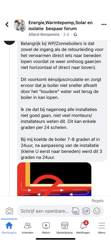

Bij mijn set zijn we nu bezig te installeren. Het 500l vat is naar boven getild door 4 man en de heatpipe frames zijn klaar. De boiler is geschikt voor cv en tapwater. De pomp voor naar de heatpipes is er. Welke pomp adviseren jullie voor naar de vloerverwarming? Er is nu een cv ketel met NZ als naverwarmer. Volgens mij mis ik nog een pomp die het cv water naar de vloerverwarming krijgt.

Bensherman schreef op zaterdag 15 oktober 2022 @ 21:09:
Je hebt toch je ketel nog als naverwarmer voor je cv? Daar zit een pomp in.
Cv pakt water /warmte uit je vat en verwarmt dat desnoods bij En retour van de vvw gaat weer naar je vat toch (retourverhoging door de collectoren)?
Of heb je een losse pomp en gaat vvw vn en naar je vat?
Zoja, hoe ga je dat aansturen dan?
14.5 kWP op Zuid, 4x24 CPC heatpipes op Zuid, 1000L Hygienebuffervat met Panasonic WH-MDC09J3E5, Gasloos sinds 2018.
  • Bensherman
  • Laatst online: 11-06 21:52
Baapje327 schreef op zondag 16 oktober 2022 @ 07:31:
Ja dat is het plan, maar werkt de pomp van de cv als het water warm genoeg is? Het water zal immers naar de vvw moeten…of doet de pomp van de vvw dat?
[ Voor 17% gewijzigd door Bensherman op 16-10-2022 07:49 ]
  • Baapje327
  • Laatst online: 15-11 16:34
Bensherman schreef op zondag 16 oktober 2022 @ 07:49:
Ja als 't goed is draait de cv pomp wel, anders weet de cv ook niet of ie zou moeten bijverwarmen.
De pomp van de vvw pompt alleen de vvw rond, overigens zou ik wel eens kijken of je die kan vervangen naar een exemplaar dat niet bijmengt.
(dus water gaat de verdeler in, en moet door de vloer om weer eruit te kunnen, zonder bypass en dus ook zonder pomp)

@Solar Masters ik zag onderstaande tip bij een installatie op FB. Wat is jouw mening hierover?
Afbeeldingslocatie: https://tweakers.net/i/FebEsqFm3LgncxQVx2k5mTRaQsk=/x800/filters:strip_exif()/f/image/DtkkynzS7PbmHiDXSchNerkU.png?f=fotoalbum_large
Afbeeldingslocatie: https://tweakers.net/i/BQnY83cp-lLlW1mPLBNecapeLzo=/x800/filters:strip_exif()/f/image/IJHoI34i52rrjnvuCzkM0I2W.png?f=fotoalbum_large

Die onderste foto is wel lachen. Dit is de koud water zijde van de boiler. Waarom wil je daar een u zetten? Warmte stijgt op dus onderkant is altijd koudste punt hier hoef je geen u te zetten. Warme kant is een ander verhaal.
Het is een retourleiding geeft hij aan.

Dan zou je vat al op zolder moeten staan en de retour significant in temperatuur hoog moeten staan. Aangezien wij vaak vvw gebruiken lijkt dit mij ver gezocht voor de onderkant van het vat.
Alles daarboven een ander verhaal.

Bij mij staat het vat ook op zolder. De vvw retour zou hierop komen lijkt me.

Die leiding is normaal gesproken de koude leiding en zal naar mijn weten niet warmer zijn dan de onderkant van het vat. Dus geen warmte stroming. Hoef je geen u in te maken.

Dude heeft wel echt gelijk qua warmtesloten, hier ook verkeerd gelegd door de monteur, maar gaat een hoop warmte door verlopen. Veel meer dan je zou verwachten.
Hier in de zomer was de leiding zelfs boven (15m leiding en een verdieping omhoog) zelfs nog goed heet door dit effect.

Als je geen maatregelen neemt op de warme leidingen op je vat dan gaat het inderdaad mis. Dus zeg maar alle aansluitingen vanaf de helft naar boven.
