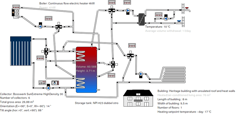

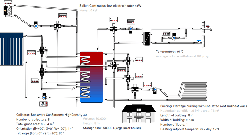

  • Gwaihir
Gwaihir
@BarryH Als persoon zonder persoonlijke database van honderden systemen, ben ik toch wel heel blij met die gratis beschikbaar gestelde calculator van Econo :). Ik ken niets anders wat in de buurt komt.
Inderdaad zegt deze uitsluitend iets over de collector, maar ik kon er wel lekker mee experimenteren: stel dat ik het systeem zo weet te maken dat .. wat levert die collector dan op?
Met name handig vond ik 't om 'm eerst zonder SWW te berekenen. Dan valt hij naar LTV temperaturen en dat geeft een aardige indruk van de mogelijke verwarmingsondersteuning. En dan nog een keer, SWW aan, voor de maanden waarin je die verwarmingsondersteuning niet nodig hebt.

  • Gwaihir
Gwaihir
@Solar Masters Je kunt voor verwarmingsondersteuning de gemiddelde watertemperatuur (inmiddels) invullen, zie ik. Had je SWW wel uitgezet? De berekening lijkt nl. SWW prioriteit te geven en alleen overschot op verwarmingsondersteuning te zetten. Dat levert uiteraard veel werken met hoge temperatuur op en dus een lage verwarmingsondersteuning.
Dat lijkt mij in veel gevallen andersom beter. Vandaar mijn suggestie twee losse berekeningen te doen: zomermaanden en maanden verwarmingsondersteuning.

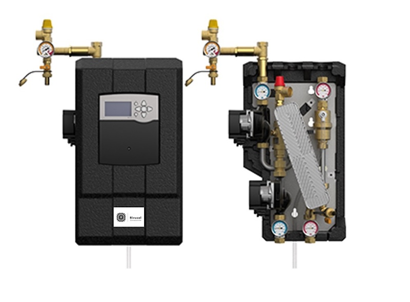

Ik heb besloten voor een set van OEG te gaan voor het verwarmen van tapwater, met 2 collectoren en 300l boiler:
https://www.oeg.net/nl/so...r-2-collectoren-516000570
Het solarstation dat daarin zit:
https://www.oeg.net/nl/so...culatiepomp-pwm-512245033
Nu probeer ik uit te vogelen hoe de aansluitingen exact moeten lopen. Ik heb een plaatje gemaakt, zie hieronder. De Electra aansluitingen en sensoren heb ik niet getekend, daar kom ik wel uit.
Daar komen nog wat vragen uit voort, mogelijk willen jullie mij helpen:
- Moet er nog een overstort voor warm tapwater bovenop de boiler? Ik verwacht van wel en die zit niet bij de OEG zet. Zo ja, voor welke druk?
- In het solarstation lijkt geen losse eenrichtingsklep te zitten. Of zorgt de solarcirculatiepomp hiervoor? Je wilt geen natuurlijke flow als in de winter de spiraal in de tank warmer is dan de spiraal in de collector. Dus moet er een nog een eenrichtingklep bij de microontluchter?
- Een wil nog een keer tegelen en dan de boiler tijdelijk kunnen weghalen. Vandaar de kogelkraan. Nu vraag ik me af of er ook nog een kogelkraan bij moet tussen mengautomaat en boiler. Ik weet nl niet of de mengautomaat een soort terugslagklep heeft, je wilt niet dat dan het koude tapwater via de mengautomaat alsnog in de boiler komt.

@Jaaps2
1. Geen microontluchter in je glycol. Zorgen dat het luchtvrij op druk staat via pompsysteem.
2. Warmtesloten op je warme leidingen
3. Nooit kogelkranen tussen boiler en overdrukbeveiliging, ook niet alleen voor onderhoud.
4. Wees bewust van vacuum als je aftapkraan daar zit. Mogelijk vacuumbreker op je boiler. Ik zelf doe dat niet, zorg ervoor bij leegmaken dat die via een warme kraan open zijn lucht kan halen.
5. Volg vanaf de waterleiding naar de boiler de handleiding. Terugslagklep, afsluiter, overdrukventiel met afvoer op riool of neem een sanitair expansievat (dat je met de aansluiten naar onder monteert) en dan de mengautomaat die direct op de boiler kan.
https://www.warmteservice..._YgvZvY3uylRoC1CwQAvD_BwE met knietje op de onderkant naar de boiler. Mits aansluiting naast elkaar zitten.
Kijk hier even onderaan op het plaatje voor voorbeeld.
https://www.mensonides.nl...er-cbsolar-ii-120l-25-m2/
Hier zitten de aansluitingen iets anders op de mengautomaat, maar maakt het wel compact.

1. Bij het solarstation bij de aansluiting richting buffervat zit inderdaad een overstort. Maar dat is op de glycol leiding. Uit de reactie van Dapdodo haal ik dat er op de tapwaterleiding ook één moet. Die zit momenteel ook op mijn oude (CV verwarmde) boiler. Ga ik toevoegen.
2. Wat is een "warmteslot"? Ik vind daarop geen hits bij oeg.net en warmteservice.nl. Ik heb net een mail gestuurd naar OEG: "Zit er in de pompunit van het solarstation al een eenrichtingsklep oid ingebouwd dat voorkomt dat in de winter het warmere glycol in boiler een natuurlijke trek naar boven krijgt naar de zonnecollectoren? Of moet ik nog een eigen keerklep inbouwen in de warme leiding met glycol tussen boiler en pompstation"
3. Dank. Ik ga iets doen. Dapdodo heeft ook wel een beter schema gegeven, dat doet één kraan beide stromen.

1. Denk ik ff over na. Gaat weer in tegen advies bij iemand van OEG. Dat is ook omdat ik met een handpomp wil werken ipv €500 uitgeven voor een pomp die ik nauwelijks gebruik en dan in de weg staat.
2. Ook hier: "wat is een warmteslot"? Heb een mail naar OEG gestuurd over wat de pompunit al doet aan tegenhouden stroming in de winter. Ik zou verwachten dat dit het al tegenhoudt, maar heb een filmpje gezien waar een monteur (wel met andere leverancier) er zelf om die reden een keerklep in zet, aan de koude kant van het glycol bij de boiler.
3. Dank. Pas ik aan.
4. Goed punt. Ik denk dat ik eraan zou denken, maar goed dat je me daarop wijst. Ik wil geen imploderende boiler!
5. Top, pas ik aan in mijn schema. Dat soort mengventiel is idd handig, helaas die van OEG al besteld. Maar gaat ook wel lukken. Ik zit vlakbij een riool afvoer, dus dat gaat makkelijk.

2mm zonnepanelen 53% glasbreuk
@WoudseHoeve schreef in deel 1 van dit topic dat een grote buffertank van 60 m3 nodig is voor seizoensopslag. Sunsystems overwintert met een "goed geïsoleerde" buffer van 27 m3.
Bij:
  • het NL-klimaat ten noordoosten van Eindhoven,
  • een leegloop-systeem zonder glycol,
  • zonder aanvullende verwarmingsbron (er is geen gas/geen behoefte aan houtrook),
  • een ZLTV-afgifte (21ºC boven nul tot 27ºC als het vriest),
  • circa 70 m2 woonoppervlak van een matig geïsoleerde woning waar een ruimtetemperatuur van 16-17ºC volstaat,
  • PE-kunststof "regenwater" buffervat (70-85ºC max) met een diameter van 2,4 meter,
  • flinke isolatie van het buffervat denk aan R-waarde: bodem minimaal 12,5 - wanden minimaal 15 - bovenzijde minimaal 30,
  • waarbij de buffer in maart nog een temperatuur van minimaal 27ºC moet hebben,
  • dakhelling 43º nagenoeg zuid gericht (8º richting het oosten),
hoe berekenen je welke (1) buffergrootte en (2) aantal collectoren nodig zijn om (95% van) de winters door te komen?
T*Sol, F-chart, Getsolar, Polysun, Transol ,... ?
Panasonic WH-MDC05F3E5, PAW-DHWM80ZNT, 3×Fronius IG Plus, Diehl Platinum 2100H, Mean Well TS-200, Studer AJ400-48, 18×Rept CB75, AHED-BMS, Energiek/Greenchoice 3j

Wat wil je met die informatie dan?

cj1 schreef op vrijdag 30 september 2022 @ 13:59:
In een buffervat zonder warmtewisselaars, goed gedimensioneerde warmtewisselaars in laten bouwen.
waarom zou je dat willen? Kun je toch gewoon met een overdrachtsunit doen?

Wat bedoel je met eenoverdrachtsunit?

cj1 schreef op vrijdag 30 september 2022 @ 15:52:
vermoed een warmtewisselaar?
platenwisselaar lijkt me het meest logische...

  • Solar Masters
  • Laatst online: 05-06-2023
Solar Masters
Idd, Externe Warmtewisselaar en twee pompen die door 1 regeling op Delta T word gestuurd. Een beetje regeling kan dit aan en kost dan ook niet al te veel vermogen.
Afbeeldingslocatie: https://tweakers.net/i/-xkar4cNblg9fSHu5isPc99aN0M=/800x/filters:strip_icc():strip_exif()/f/image/IST2ZlCZAdCcamWWu33kI2aY.jpg?f=fotoalbum_large
In Duitsland is dit redelijk standaard zelfs. In combinatie met bvb een houtvergasser plaatsen we vaak 4000 - 6000 liter buffervat In die maten zijn ze we niet met wisselaars dus komt er een Friwa op voor tapwater en een overdrachtunit voor solar. Heeft ook wel een voordeel dan aangezien je weer van boven naar beneden het vat op laad. En dus enkel een kleine zonneboiler nodig hebt op toch je tapwater van een 6000 liter buffervat af te halen.
Andersom werkt echter ook.... Een veel te grote zonneboiler op een veel te klein vat kan ook enkel met een Externe wisselaar....

Is er iemand bekend met een particulier in Nederland die zijn huis volledig jaarrond verwarmd met uitsluitend de zonneboiler (en opslag)?
NB Dus zonder aanvullende hout-/pallet-/gasbranders/warmtepompen/hittestaven/etcetera

cj1 schreef op maandag 3 oktober 2022 @ 13:23:
Naar mijn weten niet....
Heb er 4 staan in Europa maar logies is het niet omdat in Nederland te doen. Weer en klimaat in Nederland helpen ook niet. Bijvoorbeeld is Oostenrijk heb je vaak veel zon in de winter periode omdat het vriest en de lucht droog is.
Als je alles optimaliseert is 85% op de totale warmtebehoefte relatief goed te doen. Het laatste beetje overbruggen kan simpelweg kosten technisch niet uit. Dit is ook de reden dat ik dit nu liever i.c.m. een grondgebonden bron doe met een water water WP. Heb het voor mijn 2 onder 1 kap uitgerekend en ik kwam op 85m3 water opslag op 85 graden. bij een nieuwbouw project kwamen we op 250.000 euro extra voor een goed geïsoleerde opslag voor hoge temperatuur.
Dan is een bron van 9000 euro ineens niet meer zo duur.....

Solar Masters schreef op maandag 3 oktober 2022 @ 13:34:
Zo'n bron kost vermoedelijk wel flink wat meer pompenergie.
Welke watertemperaturen levert zo'n bron van 9000 euro?
(Hoe diep wordt die bron daarbij gemaakt? 250 meter?)

cj1 schreef op maandag 3 oktober 2022 @ 13:52:
En hoe diep wordt die gemaakt?
Dat ligt aan grond, collector, benodigde warmte woning..... hier zijn berekening tools voor maar dan heb je ook alle gegevens van het huis nodig. En grond onderzoek.
Moet je misschien niet iets simpeler denken? :)
Jij gaat met je gedachten richting de meeste geavanceerde zonneboiler systemen in Nederland! En ja dat is allemaal mogelijke maar denk niet dat je iemand gaat kunnen vinden die dit nog snapt en goed juist kan aanleggen.
  • Tommie12
  • Laatst online: 19:26
Lukt volgens mij niet tenzij je enorme opslagvaten combineert met een veel te grote oppervlakte aan dak vol met buizen.
En dan moet je eens een vergelijking maken met PV en een WP met dikke batterij.
Voordeel is dat je de overschot van je PV in de zomer kan gebruiken voor een auto of gewoon injecteren en de injectievergoeding kan opstrijken.

Solar Masters schreef op vrijdag 30 september 2022 @ 14:29:
Zijn die er ook voor vaten zonder overdruk met wellicht niet al te schoon water?

Er wordt nog niet gestookt. De petrolium haarden zijn gesloopt. Kortom er moet helemaal iets nieuws komen.
In de Polysun simulatie heb ik al gezien dat de vorm van een 50.000 liter buffervat er qua dekkingsgraad nauwelijks toe doet. Een voorbeeld:
8 meter hoog: 96,8% dekkingsgraad (SFn) bij 9.933 kWh (Qsol).
4 meter hoog: 96,7% dekkingsgraad (SFn) bij 9.575 kWh (Qsol).
Terzijde, met een andere hydrauliek (2 mengventielen voor 3 spiraalwisselaars van 8, 15 en 20 m3) kan met dezelfde collector en de 8 meter hoge tank, 10.148 kWh geoogst worden in een jaar en een dekkingsgraad (SFn) van 100% bereikt worden.
Afbeeldingslocatie: https://tweakers.net/i/q1Gai0QmlGVojok4uE7ME990SwQ=/800x/filters:strip_exif()/f/image/LhD7oGpzSYj2G9GHw2tk1SlY.png?f=fotoalbum_large
PS Met 6 ipv 8 collectoren komt de dekkingsgraad nog op 99,7% (als de tank binnen geplaatst is, buiten daalt de SFn naar zo'n 86%)
SeizoensBuffervat naar 60.500 liter.
De buffer heeft dan:
  • een hoogte 3,7 meter¹ hoogte,
  • een spiraal van 10 m¹ en 70 cm¹ hoog op 19% (bovenste spiraalaansluiting)
  • en een tweede spiraal van 4 m² en 244 cm¹ hoog op 100% (bovenste spiraalaansluiting).
Met deze opzet kom ik volledig op de zonneboiler volgens Polysun de winter door op 17ºC (niet op 18ºC).
De maximum temperatuur van de buffer bereikte de laagste maxima (28,2ºC) in januari en februari, en het grootste warmteverlies in de maand oktober (442 kWh) van in totaal 3.454 kWh aan buffertankverliezen op jaarbasis.
Meer wand en dekselisolatie
Met een dubbele laag strobalen om de wanden en het dak van de buiten geparkeerde buffer, komen de buffertankverliezen op 3.060 kWh op jaarbasis. Daarom valt er bij nieuwbouw/grondige renovatie wel iets te zeggen voor plaatsing in het te verwarmen gebouw.
Meer bodemisolatie
Als aanvullend de isolatie aan de bodemzijde van 200 naar 900 mm gaat, laat dat het jaarverlies dalen naar 2.415 kWh. De maximum maandtemperaturen van jan t/m dec in de bovenste laag zijn dan als volgt: 60, 47, 42, 49, 55, 59, 64, 68, 74, 75, 74, 68 ºC.
Hier het schema met een T-stuk op de zonnecollector warmtewisselaars van het buffervat:
Afbeeldingslocatie: https://tweakers.net/i/b_1BwnZ8ellWgqJORDgN6GYTzRk=/800x/filters:strip_exif()/f/image/emEK2wYObJ7Jz4u5bxFB8bWa.png?f=fotoalbum_large
PS Voor geperst stro van 120 kg/m3 heb ik deze isolatiewaardes aangehouden:
Thermal conductivity: 0,049 W/m/K
Conduction1: 0,0002 W/m/K²
PS2 De elektrische brander en tapwater zitten in het schema omdat Polysun anders niet wil simuleren, de brander gaat niet lopen met de 61 m³ buffer en het tapwater is op 10ºC en 1 liter per dag ingesteld.
[ Voor 65% gewijzigd door cj1 op 11-10-2022 11:10 . Reden: afbeelding ingevoegd, ps, buffertank naar 60.500 liter ]
  • Solar Masters
Solar Masters
Leuk schema maar veel te veel componenten en nergens goed voor!
Hoeveel KWh heb je nodig per 24h bij 0 graden buiten en hoeveel m2 vloerverwarming wil je maken?
  • cj1
cj1
Solar Masters schreef op dinsdag 11 oktober 2022 @ 13:07:
Welke componenten zijn er te veel buiten:
  1. de elektrische verwarmer (linksboven),
  2. de warmtewisselaar met circulatie voor het sanitair warm water (rechtsboven)?
  • Solar Masters
Solar Masters
cj1 schreef op dinsdag 11 oktober 2022 @ 13:25:
Kan het zelfde maken met 6 3-wegkleppen minder en meer gelaagdheid......
Denk dat je echt eerst ff bij het begin moet beginnen, wat wil je verwarmen en hoeveel tapwater heb je nodig? Wat ik er nu van begrijp is dat jij een installatie groot genoeg in de zomer voor een compleet weeshuis op een woonhuis installeren? mag een groot huis zijn als je die hoeveelheid collectoren kwijt kan echter met 60m3 buffer moet hij toch weer erg klein zijn. (of het beste geïsoleerde huis en buffervat ter wereld.)
Ik denk dat euro per KWh jij niet erg gunstig uitkomt en dat je veel te veel uitgaat van wat je op internet leest. Bij een gloednieuw super geïsoleerde twee onder 1 kap waar ik geen 20KWh per 24 uur nodig heb, red ik het niet 100% met 60m3. En als je dan toch al een na verwarming plaatst waarom richt je dan zo hoog met de zonneboiler?
  • cj1
cj1
Solar Masters schreef op dinsdag 11 oktober 2022 @ 13:36:
Tapwater is geen doel, dat mag met een naverwarmer dicht bij het tappunt. Alles wat er aan voorverwarming van het SWW uit de buffer komt is mooi meegenomen.
Met een ruimteluchttemperatuur van 20ºC krijg ik bij 60 m3 buffer ook geen 100% solaire dekking. Daar moet ik concessies doen, die concessie is ruimtetemperatuur naar 17ºC.
De best relevante informatie qua te verwachten benodigde warmte bij het gebouw en gekozen warmteafgifte-systeem:

Vloerverwarming doe ik niet, wel wandverwarming/wandtemperatie. H.o.h. buisafstand wordt eerder 10 dan 12 cm1. De buisdiameter wordt groter dan 10 mm: 14 of 17 mm1 is de keuze. Suggesties voor de buisdiameter?
Zoals eerder geschreven is mijn situatie redelijk identiek aan Bram-Bos zijn Polderhuis: ongeveer 68 m2/162 m3 te verwarmen vloeroppervlak bij 71,8 m2 beschikbare buitenwand (waar buizen aangelegd kunnen worden).
PS Eis: alle warmte moet met warmtewisselaars aan de buffer toegevoegd en onttrokken worden.

  • Bartolomus
  • Registratie: Februari 2021
  • Laatst online: 25-03 18:05
cj1 schreef op dinsdag 11 oktober 2022 @ 14:50:
Ik zou voor grootst mogelijke diameter gaan. Al zal 17 bij hoh 10 niet gaan verwacht ik vanwege de straal van de bocht.
Daarmee haal je een compromisloos systeem voor je pomp en met weinig weerstand maximaal debiet.
In mijn geval is de leidingdiameter 28mm tot aan de verdeler en dan met 10 de vloer in. Hoh 10. Woonkamer totaal 120 m2. Hiermee draai ik met een grote pomp die max 8m3/h kan slechts met 28watt op dit moment.
