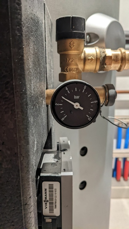

Hallo,
Ik zag een klein plasje water naast mn boiler en deed es de bovenste klep af en zag dit. Als ik op de witte isomo druk (naar beneden), komt er roestbruin water naar boven geduwd. Is al hele tijd dat er wat bruinachtige afzetting is in onze douche, maar dacht dat het aan het regenwater lag. Hoogstwaarschijnlijk is het dus van de boiler. Ik zal onze sanitairman contacteren, maar iemand die een idee heeft wat er foutgelopen is?
Afbeeldingslocatie: https://tweakers.net/i/k4p5i6sxGel_b8YwmsKOOCNH5q8=/x800/filters:strip_icc():strip_exif()/f/image/z1FyPFvqs1VGDuiO925gh7Xj.jpg?f=fotoalbum_large

dp83 schreef op zondag 18 september 2022 @ 10:25:
Hallo,
Denk een door rottende boiler. Tijd voor een nieuwe
Lekkende pakking kan ook nog. maar betwijfel het

  • Laatst online: 29-10-2022
Adriaan71 schreef op zondag 18 september 2022 @ 11:33:
Hij is nog maar 2.5 jaar oud...
  • Adriaan71
  • Registratie: December 2020
  • Laatst online: 16-10-2025
dp83 schreef op zondag 18 september 2022 @ 11:33:
Tja dat zegt bij sommige merken niks. Er lekt iets. Anders krijg je geen roest water
[ Voor 11% gewijzigd door Adriaan71 op 18-09-2022 12:30 ]
  • Baapje327
  • Laatst online: 15-11 16:34
Tilburgia schreef op zaterdag 17 september 2022 @ 13:12:
Dank! Ja we wonen met 6 - dus warmwatervraag (douche is hoog). Wat denk je van een hoogtemp WP? Ik kan nog 14 panelen NW kwijt en dus een 800 liter ZB (zuid orientatie).
Wat @Gwaihir zegt, een beetje forse wp krijgt t wel warm hoor, maar met 40-45 graden of hoger is t gewoon niet zo efficient.
Afgifte verbeteren, vvw is ideaal, maar kan ook met radiatoren, is dus key om je temp naar beneden te krijgen, dan wordt je wp een stuk efficienter.
800L is best wel fors qua warmtevraag voor SWW, dus tenzij je de aanvoer temp naar beneden gaan krijgen met betere afgifte, en daardoor verwarmingsondersteuning kan geven met de collectoren, zou je kleiner kunnen gaan denk ik.
Maar het kan ook in stapjes, eerst dit, dan vvw bijv.
Meerdere wegen naar rome 😉
14.5 kWP op Zuid, 4x24 CPC heatpipes op Zuid, 1000L Hygienebuffervat met Panasonic WH-MDC09J3E5, Gasloos sinds 2018.
  • Gwaihir
Gwaihir
@dp83 Roest hoort er op zich gewoon bij in een SWW vat. Er komt nu eenmaal telkens vers, zuurstofrijk water in. Zo lang het de opofferingsanode is die roest, is het op zich geen probleem. En die zou wel 'ns direct onder die prop piepschuim kunnen zitten? Dus het kan zo simpel zijn als een net niet goed aangedraaide verbinding aldaar.
  • niki_lauda
niki_lauda
3840Wp/VW ID3B/WeHeat Sparrow
Gwaihir schreef op zondag 18 september 2022 @ 15:20:
Hoe lang gaat zo’n vat dan eigenlijk mee?
  • dp83
  • Registratie: Oktober 2020
niki_lauda schreef op zondag 18 september 2022 @ 19:47:
Is trouwens van Viessmann (toch ook geen B-merk) en is zelfs nog geen twee jaar in gebruik. Lijkt me onwaarschijnlijk dat dit normale werking is. En lijkt me ook raar dat er water via die isomo naar boven ontsnapt(?)
  • niki_lauda
niki_lauda
dp83 schreef op zondag 18 september 2022 @ 19:53:
Ik bedoel een gewoon sww vat.
  • Dapdodo
  • Registratie: Mei 2019
  • Laatst online: 20:52
Is het roestwater of glycol?
Dielektrische montagefout
Losse koppeling
Spiraal lek?
Wat zijn de drukken in glycol en water circuits?
  • dp83
Dapdodo schreef op zondag 18 september 2022 @ 21:23:
Losse koppeling
Spiraal lek?
Geen idee hoe glycol ruikt, maar het ruikt toch wel wat naar roest.
Hieronder de enige drukmeter die ik kan vinden, geen idee of dat glycol of water is. Als er gedoucht wordt, lijkt de druk daar wel normaal te zijn.
Meer kan ik voorlopig niet zeggen.
Edit: ik ben dezelfde persoon waar de zonnecollectoren niet echt warm leken te worden (bij redelijk vlakke zon erop rond de 30° laatst en zeer trage stijging vd gemeten temperatuur)
Afbeeldingslocatie: https://tweakers.net/i/VSwp0uih30vRnchvcVTUuV_smvM=/x800/filters:strip_icc():strip_exif()/f/image/EV9OwKFKJEPbjJbGVYsAGnJs.jpg?f=fotoalbum_large
[ Voor 9% gewijzigd door dp83 op 18-09-2022 21:44 ]
Was je glycol druk altijd zo hoog? Staat bij mij op 1 maar soms is 2 nodig.
3 lijkt meer leidingdruk water, dan zou je spiraal lek zijn

Heb nog een oudere foto van meer dan een jaar geleden gevonden en toen stond die drukmeter ook op 3bar. Dat is dus onveranderd.
