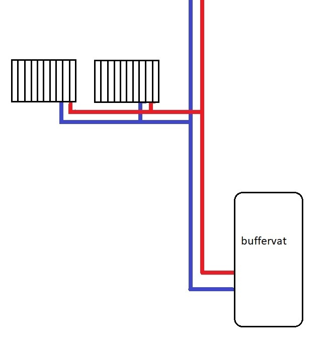

Baapje327 schreef op zondag 7 augustus 2022 @ 10:40:
In een boiler zit SWW en in een buffervat zit cv water.
Je hebt combi's, een buffervat met een hygiene spiraal. Daar loopt SWW doorheen om te verwarmen.
Mi is dat ideaal, maar je moet bovenin t vat wel 60 graden halen ongeveer of kunnen naverwarmen omdat je anders wat kouder douched. 😁
Bedankt voor je antwoord, Baapje! :)
Het ging me meer om de afstand en de leiding tussen de boiler/buffer en de verbruikers/CV naverwarmer.
Ik kan dat via een geisoleerde 15mm buis doen. Óf via een ongeisoleerde 20mm buis.
Omdat beiden niet praktisch is, wil ik het mogelijk ook nog via een nieuw te leggen leiding proberen.
Ik heb gezien dat er een leiding uit het zicht naar de 2 badkamers loopt, waar nu ook al de 20mm aanvoerleiding uit de CV ketel uit komt. (eerste deel is 20mm en dit gaat over op 15mm leidingen naar bad/fontein/douche, allemaal x2. (nooit allemaal tegelijk in gebruik))
Mijn idee is om via die nieuwe leiding uit een 800(?) liter vat water te laten lopen naar dit knooppunt van leidingen. Maar dan loopt die leiding níet door de CV heen...
Nu zat ik te denken of ik de aanvoer naar dat knooppunt langs 2 wegen kan laten lopen.
1 via de nieuwe, dikke leiding, uit het vat. En de andere, oude, geisoleerde 15mm leiding uit het vat die via de ketel loopt.
Afhankelijk van de temperatuur van het vat, kan geschakeld worden waar het water vandaan komt.
Ik heb veel dakcapaciteit en dat ga ik ook benutten, maar wanneer er teweinig warm water is, zal hij via de ketel gaan lopen.
Ik weet niet of dat vreemd is om tussen 2 "bronnen" van water te laten schakelen, echter...
Weet je ook of er vaten zijn die ik ook nog expliciet kan verwarmen met een spiraal op stroom?
Ook weer een soort van backup dus eigenlijk...

Fantomaz schreef op dinsdag 9 augustus 2022 @ 00:23:
ik heb ook 15mm liggen, daar kan je prima mee douchen hoor. volgens mij is dat ook de standaard maat en wordt nu ook nog aangelegd in nieuwbouw (wellicht 16mm flex?, maar dat is een klein verschil).
ik zou hem gewoon langs de CV laten lopen. heb je altijd warm douche water. weet niet of je helemaal van t gas af wilt gaan, maar dan moet je de top van het vat altijd warm genoeg houden om te douchen. dat gaat in de winter niet lukken met enkel collectoren. en op deze manier verwarmt ie het water lekker voor, en als het warm genoeg is, slaat je CV niet meer aan.
bijna iedereen heeft hier meer dan 1 warmtebron. collectoren zijn tof, maar doen niet genoeg in de winter voor alles (verwarming en douche), dus je moet altijd iets extra's hebben. hier zie ik veel pelletkachels en warmtepompen. (W/W en L/W)
de meeste vaten hebben een 2 1/2 aansluiting voor een elektrisch element. ik zou het persoonlijk eruit laten als je gas hebt hangen. ga je toch nooit gebruiken en het is echt extreem duur. kan je beter een doorstroomverwarmer ertussen hangen op stroom. en verwarming van een woning zoals ik op de foto zag met een elektrisch element is geen doen, kun je beter elektrische kachel kopen als je gas kapot is (al zou ik gewoon een installateur bellen). maar just my 2 cents.
maak het niet te complex zou ik zeggen, veel mensen hier (waaronder ik) houden wel van KISS.

  • Fantomaz
  • Laatst online: 02-08 16:56
Kan ik een zonneboiler in een lijn zetten met radiatoren?
Ik heb 2 afgaande leidingen vanaf mijn CV installatie lopen (ooit gelegd ivm toekomstige verbouwing die nu helemaal is herzien), die ik op een zonneboiler aan kan sluiten.
Mijn idee is het dat het warme water uit de CV niet alleen naar de radiatoren loopt, maar ook door het vat waardoor hij warmer retour gaat naar de CV installatie, dan dat deze wordt verstuurd, en de ketel niet of minder vaak aan zal slaan.
Zijn er -behalve "ethische" :+ - bezwaren ook andere redenen om deze gedachte af te wijzen?
Afbeeldingslocatie: https://tweakers.net/i/yMmR6hObYrBVpGlHADI-YocOJ7g=/full-fit-in/4920x3264/filters:max_bytes(3145728):no_upscale():strip_icc():fill(white):strip_exif()/f/image/wDloRZ0nLy0FzRnvKIMEjNan.jpg?f=user_large
  • Bartolomus
  • Registratie: Februari 2021
  • Laatst online: 25-03 18:05
Fantomaz schreef op donderdag 11 augustus 2022 @ 13:44:
Volgens mij buffervat verwarmen met zonnecollector. Heet water bovenkant vat naar cv die naar radiatoren. Koud radiatoren naar onderkant vat.

  • Fantomaz
Bartolomus schreef op donderdag 11 augustus 2022 @ 16:48:
Hallo Bartolomeus,
De radiatoren + de ooit geplande uitbreiding naar een uitbouw, liggen al in de vloer meegestort.
Ik heb wel die 2 20mm leidingen tot mijn beschikking.
Dus in mijn optiek zou ik CV water naar deze "verbruiker" kunnen brengen, wat er warmer uitkomt dan dat het erin gaat.
Dit warmere water komt, samen met andere leidingen, wat warmer de CV installatie weer in, waarna deze minder hoeft bij te verwarmen.
Als ik dit warme water van onderaf invoer, en bovenaf uitvoer, zou dat moeten werken.
Dan vraag ik me wel of of dit via een spiraal gaat, of dat het hele vat uit CV water bestaat.
Want dan ontstaan er hele nieuwe vraagstukken. Moeten de collectoren niet zorgen voor dit warme water?
Ik bedoel... Er zal een glysol vloeistof door een spiraal lopen die de vloeistof in het vat verwarmt.
Is die vloeistof in het vat per definitie altijd CV water?

Ik weet niet of ik het onderstaande plaatje al had toegevoegd, maar dit is de opzet.
Hoewel ik niet verwacht dat ze allemaal tegelijk worden gebruikt, maar er komen 2 douches, 2 baden, 2 fonteintjes, een keukenblok en/met een vaatwasser erbij.
Ik begrijp al wel uit je antwoord dat meer dan 20 niet nodig is. :)
Ik zit nog even te wikken tussen heatpipes en vlakke plaat collectoren. Als ik zoek op internet, vind ik eigenlijk alleen filmpjes waarin men toch echt voor eigen parochie predikt. Dus een neutraal standpunt is nog wel een dingetje...
Afbeeldingslocatie: https://tweakers.net/i/K2ckk20hS8m81aoO8JGROD6u7DY=/800x/filters:strip_exif()/f/image/CIDNnIze0zQXMEMYuMJerM3J.png?f=fotoalbum_large

Fantomaz schreef op zondag 14 augustus 2022 @ 11:52:
Hallo Bartolomeus,
Warm water toevoeren aan je vat als het niet nodig is niet doen. Je beperkt daarmee je opbrengst van je zonne collector. Ik zou een retour op je cv zetten zodat warm water blijft rondpompen en je alleen warm bij suppleert als het nodig is aan je cv. Dan krijg je het koudste en minste water terug.
Hallo Bartolomeus,
In principe altijd cv water en zoals je aangeeft dus niet via de spiraal maar door het vat.

Ik wil het SWW langs deze buffer voor CV laten lopen, wanneer het water in dit vat voldoende op temperatuur is, vóór dit water door de CV heen loopt tbv warmwater opwarming.
Nu ik het zo zie zou ik tweede vat gewoon bij eerste vat aansluiten. Niet apart. Of moet je deze nog aanschaffen dan zou ik voor 1 grote gaan.

Bartolomus schreef op zondag 14 augustus 2022 @ 12:43:
Dat is inderdaad wijs...
Ik zou het kunnen afsluiten wanneer er geen CV warmte gevraagd hoeft te worden.
Maar ik realiseer me ook dat ik geen warm water uit het vat terug kan leveren tegen de stroom in.
Ik had graag de systemen aan elkaar gekoppeld, maar dat is niet mogelijk.
De ruimte bij de CV is te beperkt. De leidingen tussen CV en beoogde Buffervat zijn al in gebruik door een 3 tal radiatoren, zoals omschreven.
In de bijkeuken heb ik volop ruimte voor een flink vat, en dit zit ook nabij het schuine dak waar ik de heatpipes of collectorplaten wil plaatsen. De CV zit aan de andere kant van waar onze (nu nog) open haard zit, waar ik een inbouw CV haard wil plaatsen. De ruimte bij de CV is wél groot genoeg voor een kleiner buffervat.
Helaas liggen deze 2 knooppunten een meter of 10 uit elkaar en kan ik niet zonder veel breekwerk óf een flinke omleiding de twee systemen aan elkaar koppelen :'(

Fantomaz schreef op zondag 14 augustus 2022 @ 12:17:
Het KISS principe is zeker waar.
Maar het is ook een uitdaging om ermee te kunnen "spelen".
Ik zal zo nu en dan in de winter bijstoken met een inbouwhaard met CV aansluiting. Dat is iig de planning.
Dit systeem verlangt een eigen vat, die nabij deze haard komt te staan.
Plaatje ziet er complex uit, 8s er een praktische reden waarom vat 1&2 niet 1 vat kan zijn. Wat @Bartolomus ook zegt?
Qua leiding diameter, het houdt natuurlijk ergens op, als je die baden en douche tegelijkertijd gaat gebruiken en je vat is 40 graden, dan ga je dat wel zien in je flow. Bad en douche hier samen heb ik nog nooit problemen mee gehad.
Ik ben fan van heatpipes, ze doen namelijk meer als je het nodig hebt, in het stookseizoen. Dan doen vlakkeplaat aanzienlijk minder. En bij de meeste mensen is dak oppervlakte de bottleneck, dus wil je het hoogste rendement behalen per m2, en dan zijn heatpipes beter dan vlakkeplaat.

Baapje327 schreef op zondag 14 augustus 2022 @ 22:09:
Ik had het eerder omschreven in een eerdere reactie, maar het komt neer op het volgende:
Waar we de CV ketel hebben, is een beperkte ruimte. Links de CV, Rechts de wasmachine en droger, met daarboven mijn patchkast. Ik kan de droger en wasmachine uiteraard verplaatsen. Die Patchkast niet.
De hoogte tot de onderzijde van die Patchkast is ongeveer 1,7m Om daarbij te kunnen komen, mag mijn vat niet hoger zijn dan dat.
Kortom... Ik ben daar heel beperkt.
De Open haar zit aan de andere kant dus leent het zich uitstekend om dit met de CV te combineren qua plaatsing.
Afbeeldingslocatie: https://tweakers.net/i/4d87b190NNwAWxlwpHoIx1bsxs0=/full-fit-in/4000x4000/filters:no_upscale():fill(white):strip_exif()/f/image/22mJGbhCkWTIO6M45R3WBoko.png?f=user_large
Ik moet er eens naar kijken. Volgens mij had ik altijd 12mm koper naar de individuele WW gebruikers. Koud was dan 16mm. Allemaal koper.
Toen ik dat heb vervangen voor TeCe persleidingen, is het allemaal 15mm geworden. Ook de oorspronkelijke 12mm leidingen...
Ik heb een flink dak tot mijn beschikking.
Dat ga ik de komende dagen herstellen ivm doorzakken van oude balken.
Ik zou er 3 of zelfs 4 collectorplaten op kwijt kunnen. Maar ik zit nog te dubben.
Toch meer warmte in de koudere periodes is de grote pré.
Ik denk dan aan 600 liter buffer met CV en SWW spiraal. Ik weet niet hoeveel en welk type heatpipes daarvoor in aanmerking komen. De grootte's varieren ook nogal qua merk volgens mij.
En ook de montage.
Een van de "promo"filmpjes zijn nogal pro-collectoren met de nodige tabellen etc.
Ik weet niet wat ik moet geloven. :'(

Fantomaz schreef op zondag 14 augustus 2022 @ 22:40:
sorry, we kruisden elkaar wat qua post.
helderder. wil je uberhaupt met water onderdruk iets doen onder je patchkast? ik zou dat zelf niet aandurven denk ik.
denk dat dit wel losloopt eigenlijk.
En ook de montage.
ok top, mi zijn de systemen met meer collectoren effectiever. met 1 set heatpipes of collectorplaat is het leuk voor je SWW, maar daar houdt het wel op.

Hoi experts of mede zoekers,
In de wondere wereld van zonnecollectoren koersen we momenteel af op vlakke plaat collectoren. Het komt op een dakje richting het zuiden. Issue is dat de maat van het dak beperkt is. Voor een net aanzicht mag bij portrait de hoogte max 180cm zijn. Een van de opties is daarom drie stuks van 200cm in landscape. Andere complexiteit is dat links onder het dakje een bijkeuken zit die netjes is afgewerkt, dus daar geen leidingen onder het dak. Rechts zit een garage, daar mogen leidingen in het opbergzoldertje zichtbaar zijn. De boiler komt aan de garagekant van de binnenmuur tussen bijkeuken en garage. Voor ons is het zicht ook buiten belangrijk.
Een foto voor een impressie, de boom gaat nog weg:
Afbeeldingslocatie: https://tweakers.net/i/d_CA-gh4J2MrT-fHh4E-_527fcY=/800x/filters:strip_icc():strip_exif()/f/image/MurjhQta9VfF0iBV5EI1QtPZ.jpg?f=fotoalbum_large
Ik kan weinig vinden over het horizontaal naast elkaar aansluiten van collectoren in landscape. Ik heb gebeld met 123kaminofen over hoe de aansluitingen van de leidingen aan de collectoren moeten zijn. Dat heeft nog niet tot volledige duidelijkheid geleidt. De contactpersoon adviseert wat ik hieronder getekend heb, gebaseerd op documentatie vanuit zijn leverancier.
Afbeeldingslocatie: https://tweakers.net/i/-d0aPiV4pYYVBpUqGWa6V8SpqnI=/800x/filters:strip_icc():strip_exif()/f/image/W1FKWwKlqtfDU7uoqMeAb1o7.jpg?f=fotoalbum_large
Wat ik niet snap. Blijkbaar hoeft de aansluiting van de koude vloeistof (uitgang boiler, ingang panelen) niet meteen onder de aansluiting van de warme vloeistof (richting boiler), want er mogen U-bochten zijn (bijv paneel 1 rechtsonder naar paneel 2 linksonder ipv dat ik van paneel 1 rechtsboven naar paneel 2 linksonder ga). Mag ik dan ook de koude leiding linksboven bij paneel 1 aansluiten of gaat dan de flow niet goed? Bij aansluiting van de koude slang linksboven is namelijk de slang minder in het zicht.
Andere vraag: hebben jullie ervaring of het lukt om de slangen onder de panelen langs te leggen, omdat het frame toch ook wat hoogte heeft en de pannen niet recht zijn (een slang via een dal in de dakpan onder het frame door).
Verder snap ik de bevestigingsrails ook niet. Van de meneer aan de telefoon begreep ik dat ze horizontaal komen. Maar als ik de foto's zie op de site komen ze me over als alleen geschikt voor panelen in portrait, maar mogelijk zijn er varianten.
Alle tips zijn welkom en alvast dank voor het lezen.

U bochten? Er zit er waarschijnlijk 1 in. Daar waar je door het dak gaat. Die kun je niet altijd zonder u bocht leggen. Al de rest niet doen krijg je lucht in je systeem.
Je flow gaat van links naar rechts. Tevens van onder naar boven laten stromen anders krijg je ongelijke stroming ook niet goed. In het midden aansluiten geeft 1 paneel (links) wat niet werkt. Vertellen ze dat dit kan bij die firma? Lijkt me wel heel sterk.
Afbeeldingslocatie: https://tweakers.net/i/uaMLP3RfTiBjuqUw-B5S9tG-CMw=/x800/filters:strip_icc():strip_exif()/f/image/nhwsWR7zfOu3SUULq99R7wLV.jpg?f=fotoalbum_large
Bij mij kon het eronder door. Ik heb vrijwel geen ribbelslang gebruikt zodat je geen drukverlies op je pomp hebt. Die flexibele slang vreet veel druk weg en dus opbrengst in l/h.
Ophanging is horizontaal zie foto. Bevestiging zit onder de pannen via een haak.
