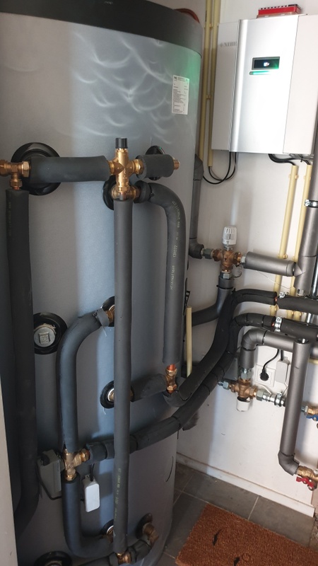

Goedemiddag iedereen,
Bij mij thuis werd een viessmann zonneboiler van 300 liter en viessmann ketel geinstalleerd. Ik wil mijn ervaring/probleem delen.
De installatie bestaat uit een bivalente boiler die bovenaan bijverwarmd wordt met de gaswandketel ernaast.

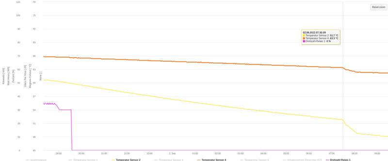

De boiler raakt op een zonnige dag probleemloos aan zijn temperatuur (max 75 graden, gemeten aan bovenkant vat). Bij voldoende zon stijgt ook de temperatuur onderaan de boiler tot ongeveer die waarde. Het volledige vat is op dat moment ongeveer 75 graden.
Maar twaalf uur erna is die al 8-10 graden gezakt zonder afname van warm water.
Dus 's morgens om zes uur is er nog 65 graden over van de 75 graden van de avond ervoor om 18 uur.
De grafiek van de boilertemp vertoont een scherpe zaagtand: overdag steil omhoog bij zon, even steil naar beneden 's nachts.
De handleiding van de boiler vermeldt standverlies / onderhoudsverlies (Qst bij 45K verschil) van de boiler van 1,52 kwh per 24h.
Dit komt volgens de berekening op onderstaande website neer op een temperatuurverlaging van 4.45 graden op 24 uur voor 300 liter. Daar zit ik dus ver boven met 8-10 graden op 12 uur.
https://zonnecollector-info.nl/nl/deltat.html
Kan iemand beamen dat bovenstaande redenering klopt?
Het viel me op dat de leidingen tussen boiler en ketel steeds heet aanvoelen.
Ook de sensoren in de ketel ("gemeenschappelijke aanvoertemperatuur" en zelfs de rookgastemperatuur) geven waarden van 50-60 graden. Die stijgen en dalen mee met de temperatuur van het boilervat.
De brander zelf draait niet omdat de temperaturen hoog genoeg zijn.
Ik ben dan maar op zoek gegaan en het lijkt erop dat het warmteslot of terugslagklep op de leidingen tussen boiler en ketel ontbreken.
De ketel hangt een meter hoger dan de boiler wat een droomsituatie voor natuurlijke convectie oplevert, waarbij de warmte van de zonneboiler verloren gaat in de ketel.
Installateur komt binnenkort terugslagkleppen op de leidingen tussen boiler en ketel installeren. Een warmteslot is door moeilijke bereikbaarheid minder een optie.
Hopelijk lost dit het op
Het verbaast me enigzins dat de installateur hier geen rekening mee hield.
Er lijkt toch veel gebrek aan kennis voor dit soort installaties te zijn. Daarnaast vraag ik me af hoeveel installaties er compleet onder hun rendement draaien door dit soort fouten.

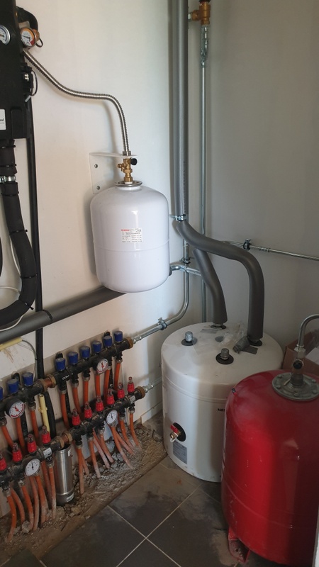

Bedankt voor de reacties, het gaat om deze boiler/collector. Ik weet niet hoe groot het vat is, in de link staat 90l. Eerder had ik een link met 80l gevonden. De collector staat op het zuid-westen gericht onder een hoek van 44 graden.
Overdag wordt er niet veel warm water gebruikt, alleen 's ochtends vroeg en 's avonds laat bij het douchen. De start temperatuur 's ochtends was 9 - 11 graden in de winter en nu rond de 20 - 22 graden. Op bewolkte dagen komt de temperatuur aan het einde van de middag meestal niet hoger dan 45 graden.
Ons gasverbruik is minimaal de afgelopen weken dus het werkt allemaal wel, ik had alleen een wat hogere maximale temperatuur verwacht dan 73 graden.

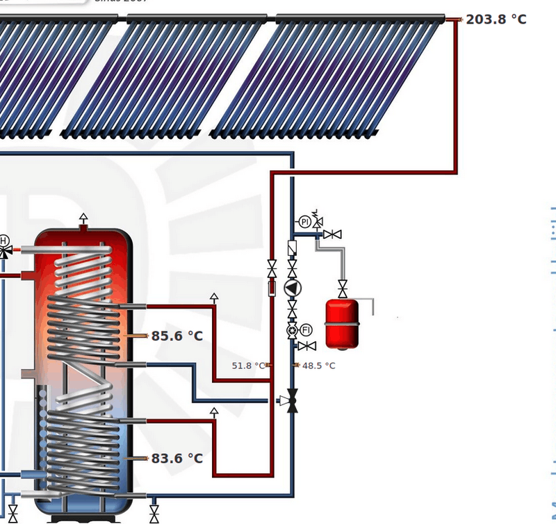

Zonet bij toeval weer eens naar de zonneboiler gekeken. Zie ik dat de temperatuursensor op de collector heel vreemde waardes geeft. Hij springt langdurig naar 70 graden en soms in een paar tellen naar 40 graden. Dat was overdag met veel bewolking. Nu, bijna donker met regen, geeft hij 70 graden aan en dus draait de glycol-pomp continu.
Druk is 1,9 bar. Vat is rond de 50 graden.
Klopt niks van. Kan ik de stekker veilig eruithalen om de constante pomp te stoppen? Andere opties heb ik niet volgens mij. En dan morgenochtend maar snel de installateur bellen...
Update. Vanochtend de stroom eraf en weer op gedaan. Sensor (collector) ging qua meting van 65 graden meteen naar 45 graden en nu na een dik uur werkt alles nog steeds normaal.
Vreemde situatie. Zal een softwarefout zijn geweest, neem ik aan.

De aannemer plaatste enkele dagen geleden in zowel de vertrek als de retour van de warmwaterleidingen tussen ketel en boiler een terugslagklep.Sumar schreef op donderdag 24 juni 2021 @ 20:57:
Ik had eerst precies hetzelfde, door natuurlijk stroming (thermosifon) werd mijn houtcv kachel verwarmt op momenten dat hij niet aanstond. Ik heb er een warmteslot tussen gezet. Ben benieuwd of die terugslagkleppen bij jou gaan werken.
Het effect was meteen duidelijk: de ketel warmt nu niet meer op, ook de leidingen tussen boiler en ketel blijven koel.
Een terugslagklep is in principe minder goed dan een warmteslot: het bevat bewegende delen en het is niet onmogelijk dat de convectiestroom de stroomrichting van de terugslagkleppen kiest.
De convectiestroom moet hiervoor wel de veerdruk van de kogel in de twee terugslagkleppen overwinnen wat dus hopelijk niet zal gebeuren.
Ik merk nu ook dat de boiler beter zijn temperatuur houdt: daling van 5 graden op 12 uur in plaats van 8-10.
Onze installatie heeft twee eigenschappen die het vormen van een convectiestroom vergemakkelijkt.
- De ketel hangt een meter hoger dan de boiler waardoor je gemakkelijk een convectiestroom verkrijgt. Als je ketel lager dan de boiler hangt is de kans al veel kleiner: je vormt dan in feite automatisch een warmteslot
- De driewegsklep in de ketel laat in zomermodus het boilercircuit open. Mocht die klep standaard in de andere positie staan (CV circuit) dan zou het probleem niet optreden omdat er geen stroming kan optreden
Of je zorgt gewoon dat je een installatie met buffervat of boiler laat installeren die weet wat hij doet. Zoek maar eens wat foto's van Duitse installaties op google en kijk maar eens of je verschillen ziet. Over het algemeen word in Nederland een buffervat verkeerd aangesloten.CyberMonkey schreef op zondag 18 juli 2021 @ 11:38:
Een gouden tip dus voor wie een bivalente zonneboiler wil laten plaatsen: dring er bij de aannemer op aan dat hij rekening houdt met het scenario van ongewenste convectiestroom tussen boiler en ketel.

Hoi allen,
Een tijd geleden had ik hier om advies gevraagd voor een zonneboiler instalatie voor onze nieuwbouwwoning. Inmiddels staat de woning er, en draait de installatie. Ik dacht dat het wel leuk was om wat plaatjes te laten zien
Het zijn uiteindelijk 85 buizen geworden (planning was 80, maar ze hadden geen rekken van 20 meer
), ligging op nagenoeg pal zuid:
:strip_exif()/f/image/ErmQ1CmWeA6ieX3MmhUcbyqX.jpg?f=fotoalbum_large)
In de technische ruimte het buffervat van 800 liter, welke de retourverhoging doet voor de monoblock warmtepomp:
:strip_exif()/f/image/kBsWw0JIqiLTL1oYwGzGB44I.jpg?f=fotoalbum_large)
:strip_exif()/f/image/E6vWdnpLI52R85unqMtp7jgB.jpg?f=fotoalbum_large)
En dan verder nog het expansievat en buffervaatje warmtepomp (deze laatste is voor het koelen, als de retour niet over de warme 800L kan (al betwijfel ik of ik ooit ga vloerkoelen met een houten vloer)
:strip_exif()/f/image/ij7WrJ1vKpapatu8JTbjcqGB.jpg?f=fotoalbum_large)
Of schematisch:
/f/image/9RaQilYISTjr2T3GIYZTMhab.png?f=fotoalbum_large)
Wat ik me wel nog afvraag is of de grote buffer goed genoeg is geïsoleerd (eigenlijk met name alle koppelingen zijn echt loeiend heet). Wat is bij jullie zo'n beetje het warmteverlies per 12 uur? Als ik naar gisterennacht kijk, van 19:30 (pomp uit) tot 07:30 (stapte ik onder de douche) zie ik een verlies van +/- 2 graden bovenin en 8 graden onderin, is dat redelijk?:
/f/image/i0W4pEE9Q7iuE9ECEQDVXemo.png?f=fotoalbum_large)
Tot slot sluit ik niet uit dat het leidingwerk nog enigszins omgelegd moet worden...
De warmtepomp wilde vanmorgen aangaan, maar sloeg direct uit met de foutmelding dat de retourtemperatuur te hoog was. De
warmte uit het vat, vooral bij retour CV, lijkt over de de leidingen te lopen, waardoor de radiatorknop niets meer te vertellen heeft... opzich loopt de leiding vanaf het vat naar beneden, maar misschien niet ver genoeg om als warmteslot te dienen...
Of schematisch:

Is je tekening echt zo gebouwd, dan kan dat niet werken volgens mij. De retour van je vloer zit kortgesloten over het vat. Dus totaal geen retour verwarming. Denk dat er een lijn naar je buffervat moet.woeta schreef op zaterdag 4 september 2021 @ 08:53:

Retour vvw loopt achter dat rode expansievat de onderkant van buffervat in, en aan de bovenkant van buffervat weer eruit. De lijn tussen die 2 is verbonden met een thermostatische mengknop (H) in het schema (de witte verwarmingsknop op de foto), die de opgewarmde retour kan terugmengen (met water uit de koude retour), tot een acceptabele temperatuur voor de warmtepomp. Anders zou, wanneer het buffervat te warm is, er te heet water naar de warmtepomp gaan. Dat laatste gebeurt nu dus alsnog omdat die thermostaatmixer buiten werking is door de warmte die dwars door de leidingen loopt..Dapdodo schreef op zaterdag 4 september 2021 @ 10:16:

Zou willen weten hoe de installateur de regeling heeft ontworpen. Weersafhankelijk? Staat de minimale pompsnelheid dan wel ingesteld?
Ik zie nl dat er geen doorstroming is (retour hoger dan aanvoer op verdeler)en dat de warmte uit de zonneboiler het systeem wordt ingedrukt.
In het schema mis ik de 3weg klep die op de foto met de motor naar beneden hangt. (Aangesloten op de SMO40) Deze zit volgens mij onderaan de leiding die Dapdodo aangaf. Is deze klep voor de koelfunctie?
Misschien zie ik nog iets over het hoofd, maar In eerste instantie zou ik voorzichtig zeggen dat de integratie van de warmtepomp in het ontwerp niet volledig is.. Goede merkkeuze trouwens

Goed punt, maar ik heb net even gekeken, in het echt zit die er niet

:strip_exif()/f/image/umyGhURZTFc7lTc9QFNTavlr.jpg?f=fotoalbum_large)
Hmm voor zover ik kan zien klopt hij wel, maar zit hij wel te dicht bij het vat, waardoor de warmte er dus doorheen fietst via de leidingen zelf.Dapdodo schreef op zaterdag 4 september 2021 @ 17:24:
@woeta Klopt de aansluiting van je thermostatisch ventiel?
Hmm wat betreft weersafhankelijk geregeld weet ik het niet helemaal zeker, maar ik denk van wel, aangezien afgelopen week bij een koude nacht hij geprobeerd heeft te verwarmen, en toen dus afsloeg vanwege een te hoge retourtemperatuur. Dat is de warmte waar jij het over hebt die het systeem ingedrukt wordt. Maar die zou teruggemengd moeten worden dmv het thermostatisch ventiel. Maar eerlijk gezegd moet ik mij nog wat meer verdiepen in de instellingen van de warmtepomp. Er moet ook nog een ethernetkabeltje in, zodat ik in ieder geval wat logging eruit kan trekken. Op dit moment is het heel erg blackbox voor me.Everest schreef op zondag 5 september 2021 @ 11:23:
Beste Woeta,
De installateur komt als het goed is begin deze week kijken, dus hopelijk kan dit nog gefixt worden voordat het echt kouder wordt
Dank voor het meekijken!

@woeta , klep kan nog niet goed staan. want dan zou die het mengventiel kunnen blokkeren. Dat wil je nooit. En hij zal afhankelijk van de weerstanden toch gewoon over je buffervat circuleren bij koelen over de kleine buffer.
Volgens mij moet je aftakking van je grote buffervat voorbij de klep zitten.
Je hebt gelijk, in het schema klopt de positie van de klep (en de aftakking naar de koelingsbuffer) niet. In de realiteit is dit hoe het loopt:Dapdodo schreef op maandag 6 september 2021 @ 18:44:

In het laatste schema zit de klep op de verkeerde plaats want daarbij zou je tijdens koelbedrijf de zonneboiler mee nemen. De klep moet tussen de retour vloerverdeler en ingang zonneboiler. Op de foto lijkt hij op de juiste plaats te zitten. (Edit : sorry, dit was al gezegd 😝)woeta schreef op maandag 6 september 2021 @ 07:49:
Goed punt, maar ik heb net even gekeken, in het echt zit die er nietDe retour vloerverwarming heeft 3 routes: aan de onderkant het buffervat in, naar de thermostatische mengknop, en naar een kleine buffer voor wanneer hij koelt. Deze laatste route is ook dmv van een klep, die zoals @Everest ook goed aangeeft mist in het schema. Ik heb even gepaint hoe het volgens mij eigenlijk zit:
De installateur komt als het goed is begin deze week kijken, dus hopelijk kan dit nog gefixt worden voordat het echt kouder wordtIk zal dan hier ook even de update plaatsen.
Als het leidingwerk goed is aangelegd zou ik de instelling van de laadpomp controleren. Wellicht staat deze niet op auto maar op intermitterend. Dan gaat de pomp pas aan bij warmtevraag, vlak voor de compressor gaat draaien. De warmtepomp krijgt dan ineens zoals hier door expansie het weggedrukte warme water binnen en zal in storing gaan.
De instellingen van de laadpomp zitten in het service menu, hoofdstuk 5.11.1.2 Maar ik zou het idd door de installateur laten nakijken, hij moet een goed werkend systeem opleveren.
Waar zit trouwens het expansievat in het schema? Op de foto lijkt hij op de leidingen na de verdeler aangesloten te zijn..
Maar, zoals eerder gezegd lijkt de integratie van de warmtepomp niet juist. Een aan/uit geregelde cv ketel kun je volgens het schema zo aansluiten, maar een weersafhankelijk geregelde warmtepomp niet..
Meekijken is leuk, kunnen meehelpen leuker😀

Wat denk jij van het warmteverlies per 12 uur trouwens? Ik zou misschien de koppelingen willen proberen te isoleren (afgelopen week ook mijn elleboog eraan verbrand toen ik naar de warmtepomp regeling stond te kijken

Beide buffer / boilers netjes tussen de 80 en 90 graden vandaag, geen stagnatie.
:strip_exif()/f/image/6Q8y6cwGFii4dmJq7PlYXJAX.jpg?f=fotoalbum_large)
@Swenno Ja, is onderdeel van het (CV) systeem, 1 van de vele manieren om te voorkomen dat je systeem gaat stagneren op een schitterend zonnige dag als vandaag.
1 dag later:
1 dag later:

@BenEco je verliest aardig wat warmte over een nachtje. of is dat de bedoeling ?
Goed opgemerkt!Swenno schreef op woensdag 8 september 2021 @ 19:02:
@woeta Ik zal eens bellen met de installateur of de Transportpomp tenminste blijkt draaien als de WW in storing gaat. Dat zelfde doen we ook Bij CV-ketels. Hij moet alleen wel gewoon begrenst worden naar je vloerverwarming dus raar dat hij doorlaat boven de ingestelde temperatuur. En andere mogelijkheid is natuurlijke circulatie waar dan dus idd een warmteslot ontbreekt. Net een Ander op de zelfde temperatuur gebouwd met een Daikin in combinatie met zo en een houtkachel dus die is zelfs in de winder 75 graden. Dit gaat gewoon goed nu met 85 graden in het buffervat.
De booster functie laat idd mooi zien waarvoor hij bedoeld is! bovenin is hij veel eerder 60 graden en stagnatie word uitgesteld. Ookal is dit natuurlijk geen probleem!
