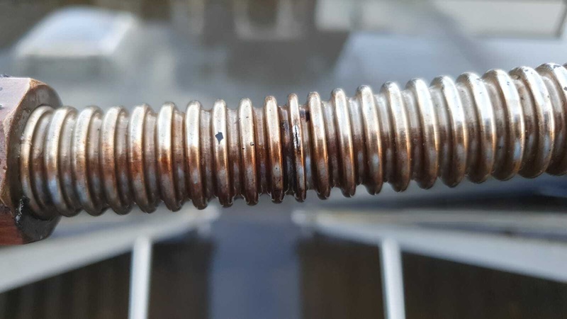

@Baapje327 Hmm.. ik zou me nu ook even af vragen waar die lucht zou kunnen zitten. Als aan het eind van je collector, op het dak, de automatische ontluchter open staat, dan zou je lucht uit dat deel relatief makkelijk eruit moeten kunnen drukken. Staat die wel open? (Je zet 'm normaal gesproken in de zomer dicht, om gedonder bij stagnatie te vermijden. En zit hij op het dak, dan wellicht daarna nooit meer open.)
En / of heb je nog andere (lokale) hoogste punten? Bij mij is dat bijv. heel duidelijk: met de automatisch ontluchter open, ontlucht de collector wel. Maar ik heb ook nog een leiding naar één vat langs het plafond lopen (hoger dan de pompgroep en hoger dan de spiraal van dat vat). Daar paste geen ontluchter meer boven. Dus die heb ik twee keer leeg moeten drukken. (1x kort na ingebruikname, 1x na langere tijd in de zomer dat vat niet gebruikt te hebben.) Dat ging door even de pomp op 100% te laten draaien.

update, rondpompen& ontluchten ging wel goed met boormachinepomp (zeker icm de normale pomp). maar ik kwam erachter waarom alles mis ging. onder de isolatie, een scheurtje in de ribbelleiding. maar weer vervangen...
Afbeeldingslocatie: https://tweakers.net/i/_Q6o3qo-CLf8WSEaaA7Fi03l9s0=/800x/filters:strip_icc():strip_exif()/f/image/WTiK489qo25yk2QHo0j2VMEZ.jpg?f=fotoalbum_large

Zo scheurtje gaat idd niet werken ...
Nog speciale reden dat het op die plek gescheurd is of gewoon pech gehad ?

@Swenno nee, zit midden op de buis, en zit op het stukje buis tussen de 2 collectoren. die staan vastgeschroefd.
zou me niks verbazen als ie er al langer inzit, miss al vanaf installatie. zat best dikke isolatie omheen, dus miss lekte ie al een stuk langer, maar kon ik het niet zien.
En aangezien de drukmeter het niet aangaf, had ik weinig indicatie dat ie 't niet deed

ff update van mijn kant.
dinsdagavond een stuk flex koper tussen de 2 collectoren gezet als vervanging van de rvs solar buis. gewoon met knelkoppelingen.
woensdag nog even aangedraaid tijdens het rondpompen en lijkt drukdicht.
rondpompen met boormachinepomp en de eigen pomp gaat goed, lekker 15min laten pompen (tyrip op je boormachine is fijn, tip!) en dan even minuutje wachten, en nog 5 minuten (2 maal). vervolgens systeem zelf laten pompen en met de boormachine druk erbij pompen. zit nu op 1.8 bar en lijkt stabiel. Ging 25 liter glycol in met gemak.
mijn dank is groot voor alle hulp!
pomp op de juiste setting (pwm 4.5m opvoerhoogte) hij haalt nu ook weer 5 lampjes op de pomp (volledige flow dus) en dat heeft ie nog nooit gedaan, dus ben eigenlijk wel benieuwd :)
dT op 8 gezet om aan te springen, en dt10 gaat de pomp harder, en dt6 de pomp langzamer.
nog overige tips? voor optimalisatie?
ik moet nog even testen of de warme flow nu de via de lange kant terugkomt, of juist via de korte. daarvoor moet er wat isolatie af, maar nu weet ik hoe ik moet vullen en durf ik dat wel aan om hem te wisselen (als nodig).
