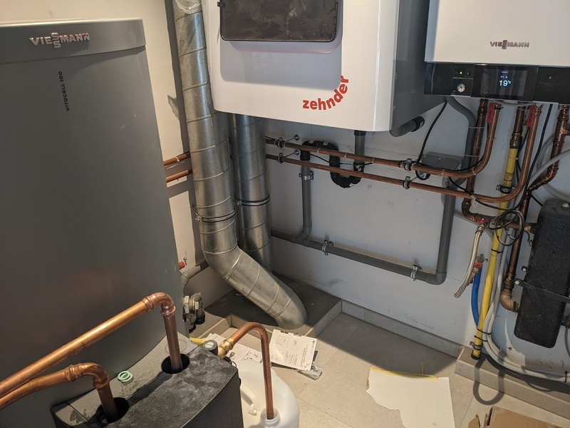

Hallo,
Voor de duidelijkheid: ik ben een complete leek in sanitaire zaken, en heb een vraag omtrent de correcte installatie/werking van mijn systeem (en mogelijke betere werking):Viessmann Vitodens 200 ketel met Vitosol 141FM systeem met Vitocell 100W zonneboiler 250l (en 4m² collectorpanelen op zuidwest).
De boiler is enkel aangesloten voor SWW, niet voor de vloerverwarming. De ingestelde tijden voor SWW zijn van 6u tot 22u, de keteltemperatuur staat op 60°.
Vraag 1: ik heb eens de CV-ketel op uitschakelwerking gezet, en zag dat het water in de boiler in 15u ongeveer 15° afgekoeld was (64° naar 49°): dit lijkt me wel erg veel. Is dit omdat de leidingen tussen boiler en CV-ketel niet zijn geïsoleerd? Of is het zelfs dan erg veel?
Vraag 2: Is het niet interessanter om als tijden in te stellen pakweg 20u tot 20u30? => Dan warmt de ketel enkel 's avonds op tot de gewenste temperatuur. Overdag zal er wat verlies zijn dat niet constant door gasverbruik wordt gecompenseerd, maar dat 'maximaal' door eventuele zon wordt ingevuld (zonnecollectoren zullen eerder werken als boilerwater maar 45° heeft, dan dat het 55° heeft?). En alles wat de zon overdag niet heeft kunnen goedmaken, wordt dan savonds om 20u eenmalig bijgewerkt door de CV-ketel.
Vraag 3: momenteel zijn wij nog maar met 2 in ons huishouden en hebben dus nog niet echt veel SWW nodig, vandaar ook de redenering in Vraag 2: met 1x per dag op te warmen komen we wel toe. En bovendien: is het niet voordeliger om de ketel op 50° in te stellen ipv op 60°? Ivm mogelijke legionella, misschien dat deze ketel een programma heeft dan 1x per week alles tot 60° opwarmt(?)
Vraag 4: tijdens de bouw wegens beperkte kennis nooit zelf aan gedacht (en nooit aangehaald door sanitairman of architect): zou het voordelig zijn om de zonneboiler ook te koppelen aan de vloerverwarming? En zoja, hoe ingrijpend zijn de veranderingen aan mijn systeem dan?
Bedankt alvast voor jullie expertise! _/-\o_
Hieronder nog wat foto's van het systeem.
Afbeeldingslocatie: https://tweakers.net/i/HmiEYYtGRhBt7n9Exfht_bMXoBQ=/800x/filters:strip_icc():strip_exif()/f/image/c8m5JRb79CKXilat20zdcEpZ.jpg?f=fotoalbum_large
Afbeeldingslocatie: https://tweakers.net/i/nsbN6OGB5Dy5R682Zt2rC8F-CiA=/x800/filters:strip_icc():strip_exif()/f/image/831MZfH9w07o6xztXRwSeEtZ.jpg?f=fotoalbum_large
Afbeeldingslocatie: https://tweakers.net/i/KicHoVaEam83aFjJlL6wtjvvgJ8=/x800/filters:strip_icc():strip_exif()/f/image/Q67lhFPpkoT0MgwIiNbvs7EZ.jpg?f=fotoalbum_large

14.5 kWP op Zuid, 4x24 CPC heatpipes op Zuid, 1000L Hygienebuffervat met Panasonic WH-MDC09J3E5, Gasloos sinds 2018.
