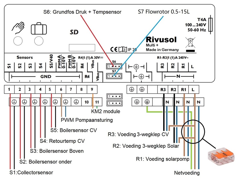

De regeling van een zonneboiler systeem is misschien wel het belangrijkste onderdeel. Zo heb ik in test opstellingen al verschillen gezien in opbrengst van 25%. Maar de kosten kunnen best oplopen en zeker als je dan ook nog energiemetingen, drukbewaking wilt in combinatie met uitlezing via internet met grafieken.
Hier een combinatie die ik bijna overal nu toepas en waar in bijna alle uitlezingsvoorbeelden die ik hier post ook gebruik van word gemaakt....
Regeling: Rivusol Multi +
Flowrotor 0.5-15 l/m
Grundfos Direct Sensor RPS 0 - 10 bar
Internet communicatiemodule
De RPS geeft niet alleen een druk maar ook een extra temperatuursensor. Totaal zo dus 6 temperatuur sensoren en druk en flowmeeting.
Zo maken we maximaal gebruik van de regeling en al zijn opties. Zo zie dan bvb het aansluit bord van een installatie eruit:
Afbeeldingslocatie: https://tweakers.net/i/VIfg9X55OYIVZoJ3ReUwjzet7oA=/800x/filters:strip_icc():strip_exif()/f/image/7Ye6tHLGhDza3Ct5p2L3InnQ.jpg?f=fotoalbum_large
Deze regeling geeft meer gegevens in de uitlezing dan duurdere regelingen! Een SLT geeft bijvoorbeeld alweer geen bedrijfsuren of software versie weer in de uitlezing.
Een groot voordeel van de flowrotor is het gebruik bij kleinere systemen onder de 10m2. De Grundfos Direct Sensor flowsensor VFS geeft vaak geen meting als de pomp in lage toeren draait.
Bijvoorbeeld 2 heatpipe collectoren van 30 buizen heeft een flow bij 100% uitsturing van ca. 4l/m. Bij 30% PWM aansturing is dat ca. 1l/m. Ze geven wel aan dat de grundfos sensor dat zou moeten kunnen meten maar in de praktijk doet hij dit niet. Vaak pas vanaf 1.5l/m

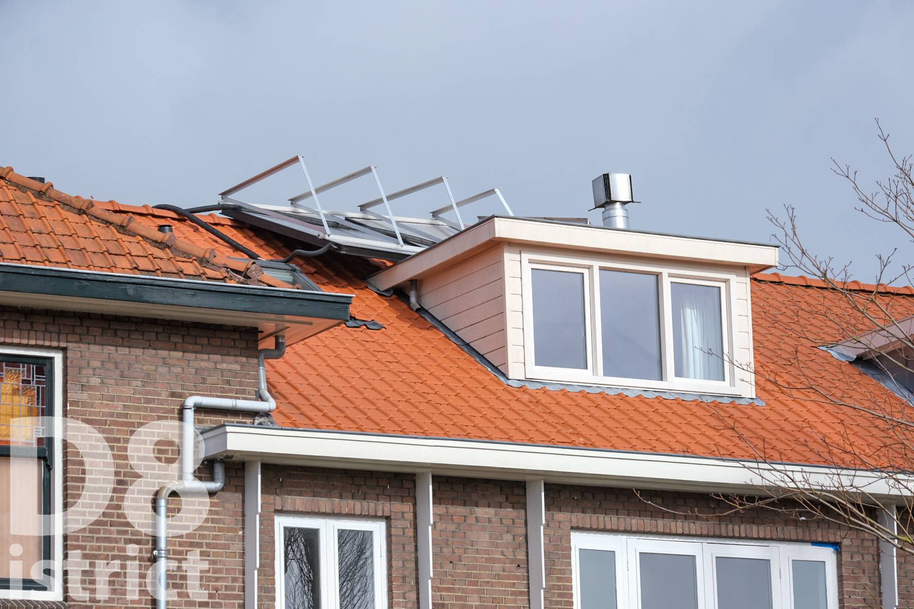

  • Wolly
De storm heeft de eerste collectoren al te pakken.
Afbeeldingslocatie: https://pbs.twimg.com/media/EwMOkiDWUAAacH5?format=jpg&name=large
https://twitter.com/RedactieD8/status/1369954753837477893
  • Solar Masters
  • Laatst online: 05-06-2023
Solar Masters
Ben benieuwd hoeveel kilo Ballast daar op heeft gelegen???? Zo te zien niks!
  • Wolly
Solar Masters schreef op donderdag 11 maart 2021 @ 11:28:
Hij is over de dakrand heen geklapt, wellicht liggen er nog een paar tegels op de dakkapel aan de andere kant van de woning.
Ik vind het wel vreemd dat er geen dwarsverbanden of schoren zijn tussen de staanders, zo op het oog was het een best steile hellingshoek.
  • Solar Masters
Solar Masters
Wolly schreef op donderdag 11 maart 2021 @ 11:29:
OEG.....
Zie moet je vast schroeven! Wat op een L profieltje leggen werk echt niet hoor.....
En vaak plaatsen ze veel te weinig. Zo hoog moet er meer gewicht op dan de dakkapel kan hebben. Dus als ik hun was zou ik twee balken vastschroeven op het dak en inbranden. Dan de collector op de balken en dus dakkapel vastschroeven. Dan gebeurt er niks.
Heb 96 vlakkeplaatcollectoren staan op 15 hoog verdeelt over twee flatgebouwen staan in IJmuiden ;) Staan er al 10 jaar en die hebben een hoop meer te verduren :) Dus het kan wel :P
  • Solar Masters
Solar Masters
Of misschien dat het een nieuwe OEG type kantelcollector is ?

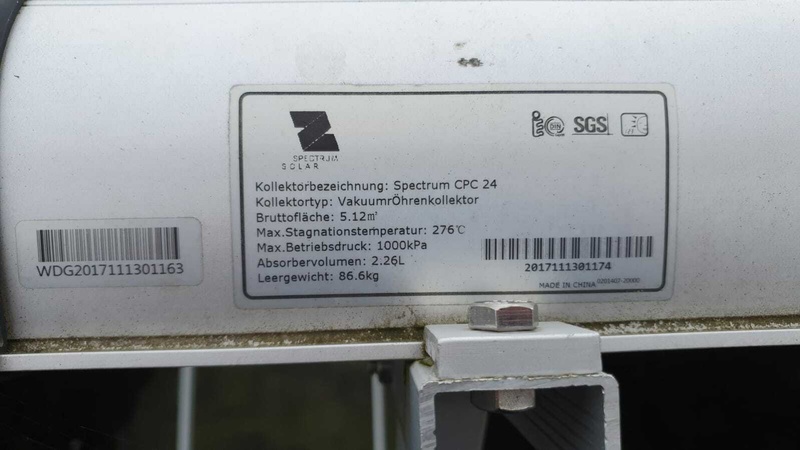

Dit is even iets anders......
Zie een stilstand temperatuur van 279 graden en een voorschakelvat in de schema's. Ondanks dat het nergens vermeld staat kunnen we er denk ik daardoor vanuit gaan dat dit een Echte Directflow CPC collector is.
Dit is dus een systeem waarbij de kleinste fout er toe kan leiden dat je alles weg kunt gooien hou daar rekening mee! Dit is echt een systeem dat moet worden aangelegd en afgesteld door een expert! Voor druk en bedrijfsdruk gaat hier een hele grote rol spelen aangezien je heel ver over de maximale temperatuur heen gaat die zonneboilervloeistof mag hebben.
De zelfde problemen blijven rondom de spiegels blijven natuurlijk, Verwering en corrosie zorgt er voor dat na een paar jaar het vermogen hard minder zal worden tenzij je ieder halfjaar het dak op graag om spiegels en achterkanten van de buizen schoon te maken. En dan nog zal het minder worden door dat de spiegels wit zullen worden onder de coating.
De flow van 12 l/m word zo ook iets minder erg. Ik zou dit systeem waarschijnlijk afstellen op 10l/m bij 100% PWM uitsturing.
Jammer dat je maar 1 wisselaar hebt anders zou je hier vaker de 60 graden mee kunnen halen dan de meeste andere systemen. De hete leiding vanaf je collectoren moet naar de bovenste aansluiting van de solarwisselaar gaan (met warmteslot er tussen) en ik zou daar een handontluchter opzetten als ik jou was.
Zonder een goed vulstation is dit type collector niet te ontluchten dus zou er dan zelf niet aanzitten.
Controleer maar wel even of de ORK Optie DF vacuümcollectorfunctie aan staat in de regeling!

Solar Masters schreef op vrijdag 12 maart 2021 @ 09:25:
Staat gewoon bij op die site dat 't CPC heatpipes zijn hoor..
Hoogrendement zonnecollector
Hij combineert de cpc-technologie die meestal alleen bij U-pipe collectoren wordt gebruikt, met de voordelen van de bewezen heatpipe technologie, en maakt gebruik van de nieuwste borosilicaatpijpen met uiterst hoge prestaties.
Hellingshoek: 20 - 70°C

Gwaihir schreef op vrijdag 12 maart 2021 @ 10:13:
@Baapje327
Waar staat dat volgens jou? Want certificaat waar ze naar linken geeft iets anders aan.
  • Solar Masters
Solar Masters
Ergens halen ze dingen door elkaar op die site.
Ook schema's en montage handleiding klopt maar weinig van. Dus het zijn volgens jullie heatpipes? Zie wel op de foto dat ze maar een 12mm kop erop hebben. Certificaat nr. dat ze aangeven is van een CPC u-pipe

  • Baapje327
  • Laatst online: 15-11 16:34
[quote]Solar Masters schreef op vrijdag 12 maart 2021 @ 09:25:
Euh, geen idee. Ik heb niet het idee dat ik iets speciaals op 't dak heb liggen en ook niet dat de installateurs het speciaal hebben afgesteld.
Hoe zie je dit? Kan morgen wel ff fotootjes maken als dat helpt. (van wat?) Ik heb geen voorschakelvat, ik heb precies programma 1 volgens het resol boekje.
Overigens halen ze wel 230 graden als 't vat op max temp is in de zomer. Miss nog wel iets hoger, maar 230 wel eens gezien.
Jouw overige comments zijn vooral van toepassing als het dit speciale systeem is toch?
Ik heb wel een tweede spiraal, leek mij destijds handig.😏 M'n verwarming zit ook op het vat, dus je krijgt hem moeilijk warmer, want alle warmte gaat de vloer in hier 😅 maar als je er meer warmte instopt dan scheelt 't natuurlijk wel stookkosten 👍
Er zit denk ik geen warmteslot tussen, en ik heb een automatische ontluchter bij de collectoren op 't dak zitten.
14.5 kWP op Zuid, 4x24 CPC heatpipes op Zuid, 1000L Hygienebuffervat met Panasonic WH-MDC09J3E5, Gasloos sinds 2018.

  • Baapje327
@Solar Masters @Gwaihir
dit is het plaatje op de collectoren.
is dat iets spannends?
Afbeeldingslocatie: https://tweakers.net/i/sEpTXf2ye-kO8l0Cjx9tHs5wCbI=/800x/filters:strip_icc():strip_exif()/f/image/QAupAnREe7UfTE2YOgWgTRu8.jpg?f=fotoalbum_large
