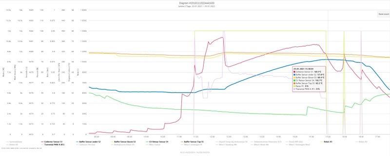

zo eerste dag van het jaar dat er serieus wat gebeurde. 800 liter boiler 8 graden opgewarmd. van 33 graden naar 41 graden. De wp hoeft vandaag minder te doen voor het sww.

Hier 800 liter van 32.3 naar 57.8jerh schreef op maandag 25 januari 2021 @ 17:25:
mooie score, vast meer collectoren dan mijn 6x 1.6m2 vlakke plaat.Solar Masters schreef op maandag 25 januari 2021 @ 17:30:

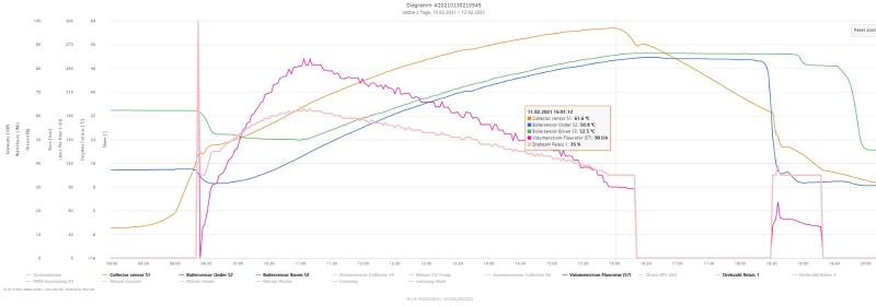

De installateur is eindelijk geweest en heeft het systeem aangepast. Aanvoer vvw zit nu bovenin.Solar Masters schreef op woensdag 16 december 2020 @ 20:21:
Nu de gelaagdheid nog
Ik zou zeggen een knappe regeling er op met datalogger en of internet. Meten is weten. Vaak is er een hoop extra uit te halen op die manier. Zoizo krijg je een veel beter beeld van wat er wel of niet werkt. En wat er beter kan aan de afnamen kant bvb
Bijgevoegd de diagrammen van voor en na.
:strip_exif()/f/image/W0cnyM6MVDIEV6TBf7cE8p4q.jpg?f=fotoalbum_large)
/f/image/gMAtEM9WzRnMYBBQJb8iMsav.png?f=fotoalbum_large)
Gelaagdheid is er nu dus
