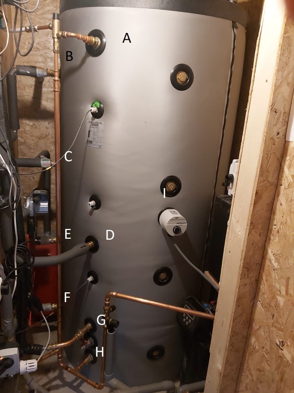

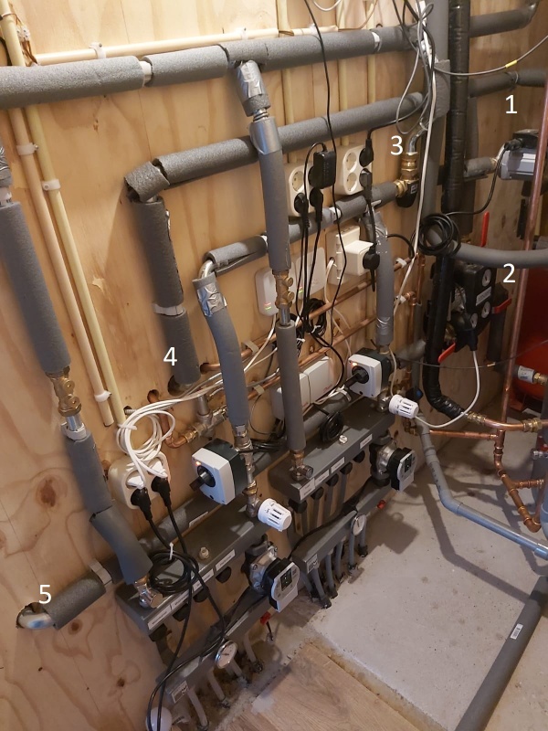

  • Sumar
  • Registratie: September 2019
  • Laatst online: 14-02-2025
Solar Masters schreef op dinsdag 15 december 2020 @ 10:13:
Waar staat het buffervat? Hoe is de houtkachel aangesloten?
Heb je misschien foto,s?
Hierbij de foto`s:
Heb er cijfers en letters bij gezet:
A SWW
B Retour vloerverwarming
C Aanvoer WW vanuit Hout CV
D HP
E Aanvoer vloerverwarming
F Retour Hout CV
G HP
H SWW
I Elektrisch element
1 pomp tbv vloerverwarming
2 Ladomat 21-60
3 ESBE mengwaterautomaat
4 Aanvoer WW vanuit Hout CV (staat direct achter die wand)
5 Retour naar hout CV
Installateur heeft deze installatie geplaatst. "Probleem 1" is nu dat het warme water, ook als de hout cv uit is en de daaraan gekoppelde pomp uit staat, hij nog wel door de kachel stroomt waardoor het vat in een nacht zo 10 graden koelt.
De pomp van vloerverwarming (1) is geschakeld aan de kleppen van de VVW, die gaat uit als beide kleppen dicht staan. Doordat beide pompen (2 & 3) uit staan merk ik wel dat bovenkant vat en onderkant wel soms 10 - 12 graden verschil zit (probleem 2).
Naar mijn idee staat de pomp (1) wel aan de verkeerde kant van (3). Klopt dit?
Afbeeldingslocatie: https://tweakers.net/i/umMSH2fA61stqimCKBIoG2uo5vc=/x800/filters:strip_icc():strip_exif()/f/image/PoeleZzOkWX4H4k9w6ZVeh3L.jpg?f=fotoalbum_large
Afbeeldingslocatie: https://tweakers.net/i/gX4Vu3e2G2xk8wampwxs1OlpFbo=/x800/filters:strip_icc():strip_exif()/f/image/rTe7TZmoLN4Q7Mkhu49ahxXx.jpg?f=fotoalbum_large
[ Voor 64% gewijzigd door Sumar op 16-12-2020 09:41 ]

Sumar schreef op woensdag 16 december 2020 @ 09:37:
A SWW
D HP
F Retour Hout CV
G HP
H SWW
2 Ladomat 21-60
B Retour vloerverwarming - Zit boven in het vat?
C Aanvoer WW vanuit Hout CV - waarom zit deze zo laag?
Je hebt een 21-60 ladomatt ????? Het lijkt mij als je zoveel KW houtkachel hebt dat je buffer volledig gebruikt dient te worden? Hoe word de Lodomatt gestuurd?
Een ladomatt 21-60 heeft een functie dat als de stroom uitvalt hij alle kleppen opengooit! Zo kan hij de buffer verder laden als de houtkachel nog brand en er een stroomuitval is.
Verschil tussen boven en onderkant vat moet juist zo groot mogelijk zijn ca. 60 mag je wel eens zien. Maar het lijkt mij sterk dat je een 21 KW of meer op die buffer hebt staan dus de pomp capaciteit van de ladomatt is veel te groot en deze zal de tank volledig mengen zodra hij aan springt.
Hoeveel graden element zit er is? 57?

Solar Masters schreef op woensdag 16 december 2020 @ 10:22:
Ik had het liefst B en C omgedraaid, ga de installateur daar nog wel naar vragen, aangezien ik het idee heb dat de bovenkant van het vat nagenoeg niet gebruikt wordt, behalve als er lang gedoucht wordt, dan zie ik de temperatuur echt naar elkaar toe trekken (boven / onder).
Ik heb een Nordic Fire Cottage hout CV die een maximaal vermogen heeft van 24 kW waarvan 18,4 richting vat. Als we wakker worden en `s avonds doen we de hout cv aan waardoor we met gemak de hele dag en nacht het huis mee kunnen verwarmen en kunnen douchen. Een dag als vandaag hoeft hij alleen `s avonds even 2 a 3 uurtjes aan.
Het elektrisch element gebruik ik niet, dat is meer voor nood, als we een paar dagen weg zijn. Mochten we een paar dagen weg zijn zet ik die op max 40 grdn. VVW aanvoer heb ik nu op 32 graden staan, dat is voldoende.

Sumar schreef op woensdag 16 december 2020 @ 13:55:
11-30 KW had dan meer dan genoeg geweest. Zou de pomp maar op de laagste stand zetten als ik jou was ;)
En een 63 graden element er in zetten voor meer gelaagdheid.
Wat voor merk type Buffer is dit?
Je zou juist een groter verschil moeten gaan zien bij afnamen.
Afbeeldingslocatie: https://tweakers.net/i/k6KXT9FXKExp59Caf489INMQVtE=/800x/filters:strip_icc():strip_exif()/f/image/wenLjZKsX1lDEv5TtX0GajS2.jpg?f=fotoalbum_large
Ergens zit iets niet goed bij jou!

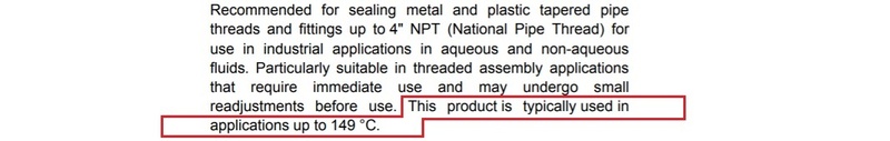

Swenno schreef op dinsdag 12 januari 2021 @ 20:37:
- loctite 55 werkt perfect, alleen even leren hoe je het moet aanbrengen.
Let er wel op dat je dit niet gebruikt in het glycol gedeelte!
- Verkeerde dn16 Solar slang genomen. Vrij stugge isolatie en gaat niet over koppelingen passen.
Dan heb je waarschijnlijk een oudere Thermaflex versie. Vaak is dat ook niet erg temperatuurbestendig en smelt er snel af. Ik zou het eraf snijden en gelijk Armacel HT erop zetten.
  • Swenno
  • Registratie: Oktober 2020
  • Laatst online: 06-11 11:42
@Solar Masters
Heb wel loctite aangebracht op de schroef verbinding op het vat.
De RVS slangen uiteraard niet ;)
Maar heb nog nergens gelezen dat het niet tegen glycol kan ?
Zo stug als thermaflex is het weer ook niet.
Maar zag ergens anders synthetische spul en dat lijkt mij wat flexibeler.

Werd nu zelf ook nieuwsgierig over de mogelijke problemen bij het gebruik van Loctite 55 aangezien dat ik vaker hoor dat dit toch wordt gebruikt. Zelf gebruik ik het nooit aan de Glycol kant dus heb er weinig ervaring mee verder.
Als je het technische datasheet bekijkt vind je het volgende:
Afbeeldingslocatie: https://tweakers.net/i/YduDLdw4bBCWU3FkPJojszMcxfI=/800x/filters:strip_icc():strip_exif()/f/image/U8nYt7FEbNhZRLrmKjYYMXaK.jpg?f=fotoalbum_large
Ondanks dat het dus lijkt dat Loctite 55 tegen een hele hoop bestand lijkt te zijn is het zeker NIET aan te raden dit te gebruiken in Zonneboiler installaties.
Na overleg met de technische dienst van Henkel (waar dit probleem dus bekend is) het volgende punt:
Loctite 55 is gemaakt van een polyamide vezel die is geïmpregneerd met een silicone olie. Daarom hardt het niet uit en is ook na geruime tijd nog nastelbaar.
Afbeeldingslocatie: https://tweakers.net/i/qIV3dODBdCZI7X0VkTsLWfJHCNs=/800x/filters:strip_icc():strip_exif()/f/image/7lxqPrhbee5tbYZJhLRlH98c.jpg?f=fotoalbum_large
De impregneer waarmee de draad zelf is geïmpregneerd lost op bij het gebruik van hoge concentraties Propyleenglycol. Het is hierdoor bijna 100% zeker dat er lekkage op korte termijn na installatie ontstaat.
Daarnaast in de buurt van de collector of de eerste 4 meter leidingen daarvan zoizo ook niet aan te raden i.v.m. de temperaturen waar tegen deze ook niet bestand is.
Toch wel weer grappig dat ik dan zelf ook nog weer een hoop leer door 1 telefoontje….

100% PTFE schroefdraad tape of draad kan van -240 graden tot +250 graden en is bestand tegen Glycol.
De Fermit pasta kan worden gebruikt i.c.m. Hennep.
Daarnaast voor het vlak afdichten rond om de collector zijn de goedkope groene, blauwe of witte NBR pakkingen ook uit te wisselen voor de betere PTFE pakkingen.
Dus mogelijkheden genoeg maar wat de gemiddelde installateur in zijn bus heeft is er niks te gebruiken voor de zonneboiler! Je zit dus als je het goed wilt doen vast aan de betere zonneboiler fabrikanten en groothandels.
