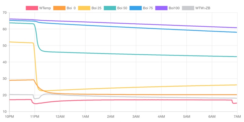

  • Dapdodo
  • Registratie: Mei 2019
  • Laatst online: 22:08
Minitrooper schreef op zaterdag 28 november 2020 @ 20:08:
@Dapdodo wauw, mooie cijfers! Begrijp ik het goed dat Boi0 een sensor op het laagste vatpunt is, Boi25 op 1/4de van de hoogte en Boi100 het hoogste punt in het boilervat is? Indien ja, dan lijkt mij het wel heel straf dat er op 1/4de hoogte van het vat een verschil zit van bijna 25°C?
Waardes heb ik nooit kunnen valideren. Ze zitten onder de isolatie tegen de wand gedrukt door de isolatie.
Erop of erin zie ik heel goed het verschil bij mijn warmtemeter in mijn CV leiding.
Het is nu natuurlijk vlak na opwarmen en de spiraal zit er net boven (van 10% tot 75%).
Trekt in de nacht met een graad naar elkaar, dus 0 stijgt 1 graad en 100% daalt een graad tot uiteindelijk de boiler egaal is, maar in de avond is het douchen en dan komt de douche WTW onderin. Dan zie je de boi 25 lijnen enorm dalen met ook dit soort verschillen. Wat dan in de nacht weer naar elkaar trekt.
Nu was de start vanaf echt helemaal leeg en zie dat ik in de winter 2 dagen nodig heb om van helemaal leeg naar redelijk vol kan komen. Maar de doucherituelen gooien roet in het eten :9
Maar onder welke hoek liggen jouw collectoren. Als die onder 30gr liggen, is rendement nu natuurlijk stuk slechter. En jij hebt hetzelfde collector oppervlak maar 2x zo groot vat.
Afbeeldingslocatie: https://tweakers.net/i/RdVUqwSNjJZN-2lg51wm432Bc84=/800x/filters:strip_icc():strip_exif()/f/image/xHZroXGJ6jNI6sEa1TvO6zHz.jpg?f=fotoalbum_large
Foto ter ondersteuning van verhaal.
[ Voor 14% gewijzigd door Dapdodo op 28-11-2020 21:41 ]

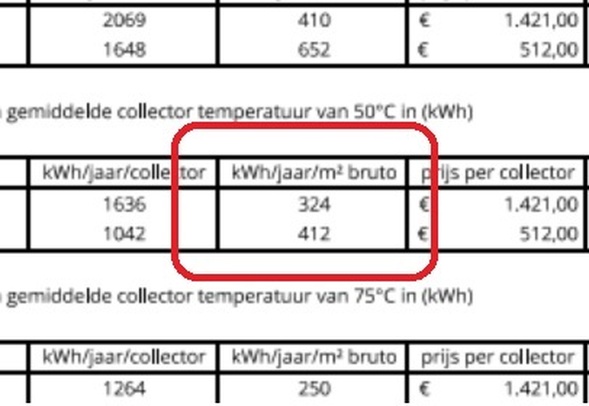

  • Dapdodo
@Minitrooper Je zou eigenlijk is een dag of 4 zon moeten hebben, dat die eens goed kan opladen. Want ik heb maar met moeite 1 dag reserve. Denk dat jij verder komt.

Ik denk niet dat die iemand op dit forum iets gaat helpen :)
Wat voor type vlakkeplaatcollector met wat voor type absorber?
Wat voor type Heatpipe? Met of zonder spiegels? Wat voor diameter Heatpipekop?
Onder wat voor een hellingshoek? Welke richting? Waar geplaatst? Hoeveel zonuren heb je daar in een jaar?
En dan nog........
De opbrengst van een collector word voor 100% bepaald door het verbruik!
Vind de opbrengst die word aangegeven wel erg laag trouwens!
Afbeeldingslocatie: https://tweakers.net/i/iNzryHspjMZZGvDFIISCzn5jpMQ=/full-fit-in/4920x3264/filters:max_bytes(3145728):no_upscale():strip_icc():fill(white):strip_exif()/f/image/V8nJQIqhop9iUL2omNO9GG9U.jpg?f=user_large
Gemiddeld gemeten op het verwarmen van tapwater zou de vlakkeplaatcollector rond de 500 moeten kunnen liggen en de heatpipe 15% hoger. Denk dat dit een leverancier van vlakkeplaatcolletoren is ;) Of van PV wand Een collector kan meer als dit.
Op lage temperatuur voor b.v.b. zwembadverwarming zie ik ze over de 700KWh per m2 heen gaan op jaarbasis.

Daar naast zegt het Energie label Niks over de kwaliteit van de boiler/buffer!
Afbeeldingslocatie: https://tweakers.net/i/2WGmDqitu7tQiLe_vr0qzZSvk8w=/x800/filters:strip_icc():strip_exif()/f/image/zZaLsdQHPwxZqmuz0sLAbwjj.jpg?f=fotoalbum_large
Afbeeldingslocatie: https://tweakers.net/i/28OYiOo3OjsvqpDkxZq2zJlAK9A=/x800/filters:strip_icc():strip_exif()/f/image/P2OHIGjDyNGMZTA5e0AhlrQh.jpg?f=fotoalbum_large
Heb er laatst 1 in bedrijf moeten stellen, Alle filters vol, flowmeter dicht. en overstort en automatische ontluchter stuk door vuil. Haalde 2 koffiebekers vol slak en roest uit een net geleverde boiler. Ben benieuwd of ze 5 jaar halen. Denk eerlijk gezegd dat ze net zo ver komen als de Chinese varianten.
Tot zo ver goedkoop is duurkoop!
Als je dit vergelijkt met de betere buffers en boiler fabrikanten dan zit er een KTL coating op het gehele vat en alle lassen zijn netjes afgewerkt. Zijn alleen ook wel Duits en Oostenrijks geprijsd. Levensduur echter ook meestal 20 t/m 25 jaar.
Hou er AUB ook rekening mee dat wat er online te vinden is vaak alleen de dozenschuivers zijn! Als ik een mooie installatie maak voor mij zelf of familie dan laat ik er meestal 1 maken naar mijn specificaties. Grotere wisselaars bijvoorbeeld. Daar word veel op materiaal bespaard bij de standaard versies.
