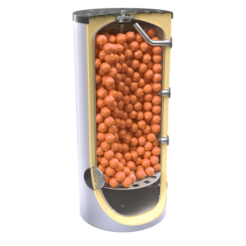

  • Solar Masters
  • Laatst online: 05-06-2023
Solar Masters
Gwaihir schreef op zondag 15 november 2020 @ 17:38:
Eh.. jongens, wie hier heeft zo'n ding?
Ik heb het overwogen, want het voorkomt tenslotte drinkwaterverspilling. Maar uiteindelijk over-the-top bevonden: heb gewoon weer een inlaatcombinatie. (Die ongetwijfeld volstaat voor de garantie.)
Ik denk dat er best een verschil is tussen iemand die ervaring heeft met alleen zijn eigen installatie en iemand die in 20 jaar bijna 10000 installaties heeft geengeneerd. Tenminste dat mag ik hopen anders doe ik echt iets fout ;)
Ik denk dat als je de kleine lettertje ook eens leest dat je dit regelmatig zal zien terugkomen in handleidingen:
Afbeeldingslocatie: https://tweakers.net/i/LmT84IHux8yJChPEoqFeutDMsGQ=/800x/filters:strip_icc():strip_exif()/f/image/eTNCockadOyHTJbcykzdTWok.jpg?f=fotoalbum_large
En anders vertellen ze het jou wel als je ooit lekkage van de tapwater wisselaar probeert te reclameren....
En misschien dat het jullie ook allemaal niet uitmaakt in een doe het zelf installatie maar als ik wat engineer wat niet werk dan kost het me geld. Dus ik zal allen zo moeten aanbieden zo als het hoort en ik moet er ook zeker van zijn dat het gaat werken voor ik het aanbied. Daarnaast komen mensen naar ons omdat wij er bekent om staan het hoogste rendement uit zonneboiler systemen te halen dus dat moet ik daar bovenop ook nog waarmaken.
Dus nee hoef zeker geen aai over mij bolletje ;) Maar als ik jou was zou ik meer aannemen als er iemand met meer ervaring als jou je iets uitlegt..... misschien heb je er wel iets aan ;)

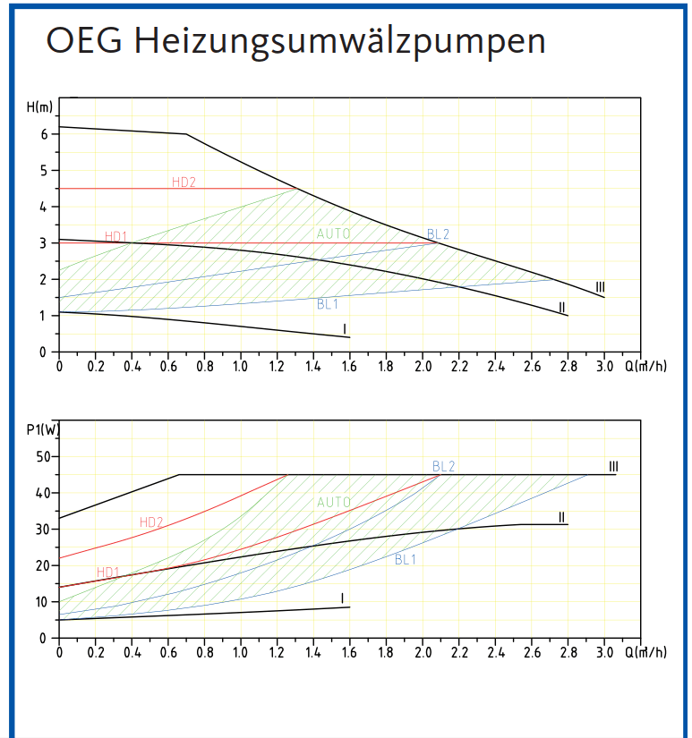

Allen dank voor de reacties. Ik had de hoop dat we het merk buiten beeld konden houden maar blijkbaar is dat toch interessant om te weten.
Het gaat inderdaad om collectoren van OEG, ik kan echter geen geen type vinden. Het zijn vlakke platen van ruim 1x2m en iets van 10cm dik gok ik.
De vragen:
1: Type weet ik niet
2: De manometer op de pompgroep bedoel je, in dat geval een 4,5 tot 5m
3: In totaal ~22m ribbelbuis met een binnendiameter van 16mm en dan nog ~7m 12x10mm koper
4: Dat is de standaard pomp van OEG, type zou ik na moeten kijken
Onderstaand wel de grafiek:
Afbeeldingslocatie: https://tweakers.net/i/Lssdu7VXpA3mGcsVGsRox7dicRU=/full-fit-in/4000x4000/filters:no_upscale():fill(white):strip_exif()/f/image/LIhOGSg9bmOYoxWucoz2hSR7.png?f=user_large
Betreft het parallel zetten en het ontluchten, daar heb je een punt waar ik niet bij stilgestaan heb. Dat wordt bij parallel wel een uitdaging. De systemen zijn nu wel goed ontlucht, dat was ook al een hele klus.
@BarryH , dank voor de toelichting. Helaas is dat inderdaad een hele andere situatie.
@Rimco dat is precies hoe ik er over denk. De weerstand die de pomp ondervind is de weerstand van de leiding. En aangezien de collectoren al 68m leiding bevatten van 10mm binnenwerks, krijgt die pomp dat nooit rond gepompt.

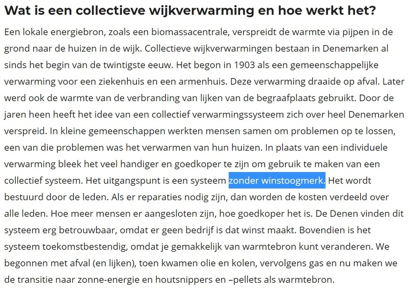

Word een beetje slowchat zo, maar ik vermoed dat de kosten niet in de opwekking zitten, maar in de centrale, het leidingwerk en onderhoud daaraan, deze worden namelijk op een relatief zeer klein aantal huishoudens afgeschreven.
En qua "echt" schone energie komt er dan nog een alternatief bij: aardwarmte, en dan niet voor een WWWP maar echt diep boren waar het dus >40gr is..
Solar Masters schreef op donderdag 19 november 2020 @ 13:51:
Denk dat het probleem in Nederland altijd geld is! Er moeten altijd mensen beter van worden en het gaat altijd ten kosten van het milieu!
Dit gaat echter over de Deense implementatie van dit systeem.

Solar Masters schreef op vrijdag 20 november 2020 @ 19:38:
Bij Flamco word gebruikt gemaakt van PCM techniek, latente energie die vrijkomt bij een faseovergang. Niet gelijk aan de zoutoplossingen waar nu aan word gewerkt maar deels vergelijkbaar......
Zelfs al 'ns gebeld. Maar ze zitten echt in hele specifieke (zakelijke) niches. Wat je met zo'n faseovergang doet lijkt met warmte te doen wat een expansievat doet voor druk: houdt héél lang die ene overgangstemperatuur vast. In vergelijking met een vat van 20 naar 85 graden jagen, doet het het helemaal niet goed, maar je kunt er wel mooie specifieke dingen mee doen. Ze lijken vooral hoge ogen te gooien met klimaatregelende plafonds..
Wat mij wel leuk had geleken - maar ja.. dan zouden ze met wat standaard boilerfabrikanten moeten werken om 't in tal van boilers te kunnen krijgen:
-> Fase-overgang op ca. 55 graden in SWW vat. Ik verwarm er de hygiënespiraal mee zonder naverwarming. (Noemenswaardig) onder die temperatuur is 't dus te koud om echt nuttig te zijn. Ver erboven levert maar (efficiency)verlies op, bij opwarmen en in stilstand.
-> Fase-overgang op ca. 25 graden in WP vat. Hier valt nog meer te halen: de WP, met z'n kleine delta-T kan in ('zijn' deel van) het buffervat maar erg weinig warmte kwijt. Van die fase-overgangsbollen erin zouden hier echt extra capaciteit per liter vat geven.
Geen zouten inderdaad, trouwens. Denk meer richting kaarsvet :).

Gwaihir schreef op vrijdag 20 november 2020 @ 21:00:
@Appie Heijn Da's toch wel wat anders hoor, voor 'grote' opslag binnen een hele kleine temperatuurrange.
Afbeeldingslocatie: https://tweakers.net/i/mGS0H8hlhwk-X7A1cYhM9g46SE8=/800x/filters:strip_icc():strip_exif()/f/image/OY5sW8NXoafV1XQ7ohhv3cOs.jpg?f=fotoalbum_large
Wat jij beschrijft is er ook al wel....
PCM is zeker niks nieuws! Meestal gaat het over paraffine die ingekapseld is in een plastic vaatje. Vanaf 53 °C wordt de parafine vloeibaar. Harde paraffinen (Paraffinum solidum), hebben als vaste kristalijne massa een stollingtemperatuur van (50…62) °C. In harde paraffinen domineren de n-Alkanen. In microwas of zachte paraffinen daarentegen de Iso-Alkanen. Paraffine bezit een bijzonder grote volumeverandering van meer dan 30% bij een faseovergang van vast naar vloeibaar.
Harde paraffine warmteopslagbuffers zijn met hun smelttemperatuur van 60 °C ideaal voor warmwaterbereiding. De smeltwarmte ligt tussen 200 à 240 kJ/kg.K. Dit is veel meer dan de warmtecapaciteit van water (ongeveer 4,19 kJ/kg.K)
Je kunt deze zelfs los kopen en achteraf en een boiler/buffer plaatsen. Maar is wat het extra toevoegt de investering waard?

Solar Masters schreef op vrijdag 20 november 2020 @ 21:27:
Dat ziet er inderdaad al 'n stuk 'normaler' uit dan de enorme toegangsgaten + zeer matige isolatie die ik tegen kwam. Welk merk is dat?
Zijn ze er zo klein dat ze door de normale (duims?) gaten in 'n boiler kunnen?
Ik heb geen idee.. Had die afweging graag gemaakt, maar Flamco (ik dacht tenminste dat dat degene was die ik gebeld heb) de Gaia fabrikant deed verkoper-enthousiast toen ik belde, maar belde nimmer terug. Kennelijk maakte hun expert die afweging al voor me.. zal zo nimmer weten of die juist was.
kJ/kg, lijkt me?

https://www.global-e-syst...rmal-energy-storage-ball/
Ze zijn er ook klein genoeg idd. Geen idee war ik die heb gezien ooit. Maar je kan ze volgens mij heel simpel ook zelf maken met Bijenwas.
