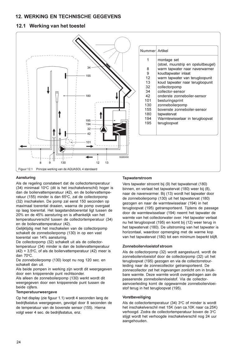

  • niels_vlaar
  • Laatst online: 08-11 15:43
Ik heb een aquasol 4 LB 90 ET zonneboiler waarbij het Thermostatisch mengventiel 1580054 stuk is.
Dit is een mengventiel die het warme water uit de zonneboiler terug mengt naar 70 graden voordat het de warmwaterleiding van het huis in gaat. Deze hoort alleen koud water bij te mengen als het water boven de 70 graden is maar nu doet hij dit al eerder waardoor er nog maar 40 graden in de warmwaterleiding van het huis komt.
Het zelfde mengventiel kan ik niet meer vinden lijkt niet meer leverbaar te zijn. Nu kan ik natuurlijk een andere nemen en de leidingen ombuigen maar nu is eigenlijk de vraag is dit mengventiel wel nodig.
In de handleiding staat dat de zonneboiler pomp stopt als het water onder in het boilervat 70 graden is zie afbeelding.
Dan denk ik dan wordt het water niet warmer 70 en hoeft het nooit terug gemengd te worden.
Maak ik hier een denk fout of is het mengventiel nodig. Het staat wel standaard voorgeschreven voor dit toestel.
Kan er een groot temperatuurverschil zitten onder sensor 42 en boven in het vat sensor 155.
Want de pomp reageert op de sensor onder in het vat en het water zit boven in het vat kan daar een heel groot verschil in zitten?
Is het mogelijk als de pompen uit staan er nog warmte overdracht is?
Kan er bijvoorbeeld stroming zijn door temperatuurverschillen in het water denk het niet maar weet het niet zeker.
Alvast bedankt voor de hulp.

@niels_vlaar je vat zal boven in warmer zijn dan beneden dus mengventiel zeker gewenst.
Je zou hem er tussen uit kunnen halen en schoonmaken misschien dat die het dan weer doet.
Of weet je al wat er kapot is ?

  • Gwaihir
Gwaihir
niels_vlaar schreef op donderdag 12 november 2020 @ 14:55:Kan er een groot temperatuurverschil zitten onder sensor 42 en boven in het vat sensor 155.
Ja!
(Ik vond @Swenno zich nog best voorzichtig uitdrukken, dus ik doe m'n duit ook in het zakje ;).)
Dat is niet de bedoeling. Of het bij een leegloopsysteem ook voor kan komen, laat ik aan de specialisten op dat vlak.

  • Gwaihir
Gwaihir
Zie ik daar een expansievat in de drinkwaterleiding? Is dat voor een Nederlandse klant? Lijken we zo niet te doen hier. Is de drinkwaterverspilling van onze inlaatcombinaties elders niet toegestaan of zo?
Maar eh.. eigenlijk niet "Zie (dat) schema"; want de reactie was op @Baapje327. Of bedoel je dat je verwacht dat hij met 50 liter buffer tegen pendelen hetzelfde kan bereiken wat 'm nu met 1000 liter net gelukt is? Dat lijkt mij niet zo realistisch..
Sowieso: daar ook indrukwekkend dat die VVW zo makkelijk 16kW oppakt, ook bij erg lage temperaturen al. (Want je hebt 't begrijp ik over een AAN/UIT WP?) Dat lijkt (ook) hier in huis allerminst te gebeuren.
