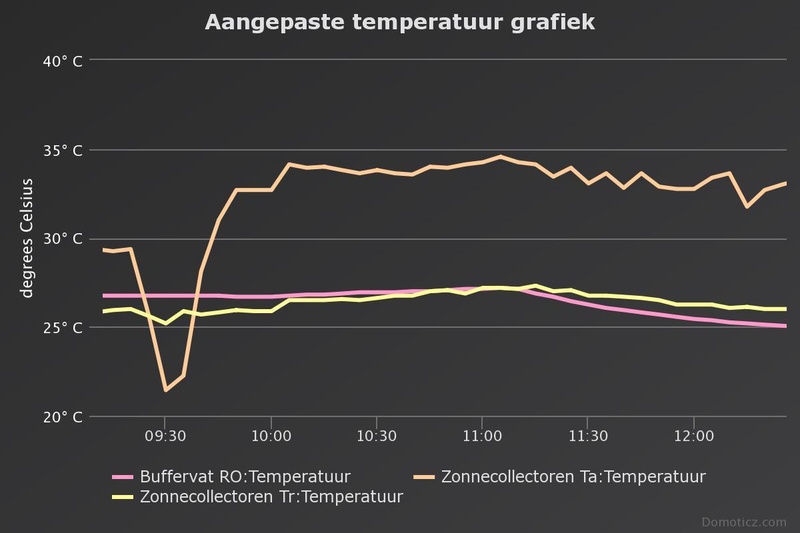

je komt alleen de praktijk snel tegen. ik doie een LTV met tA 25, welke genoeg is om mijn huis op te warmen, maar er wordt wel dagelijks 20-50kWh aan stroom verbruikt door de warmtepomp. dat is met een cop van 3e toch 60-150kWH aan warmte, die 10kWh die mijn heatpipes deze dagen op het zuiden opwekken is dan niks. en om 12x zoveel heatpipes neer te zetten.. het is nog steeds geen garantie dat mijn huis warm wordt
Afbeeldingslocatie: https://i.ibb.co/VqRd5VG/Screenshot-2020-11-06-at-14-45-35.png
[ Voor 8% gewijzigd door kmf op 06-11-2020 14:46 ]

Er zijn opleidingen voor die je een eind op weg kunnen helpen maar ervaring kun je slecht leren.
Er spelen zoveel dingen mee dat er niet zo makkelijk een tool voor te maken is. Zou ook iets te makkelijk zijn en dan kunnen de engineers wel stoppen.
Alles terug rekenen naar KWh is het makkelijkst. Vloerverwarming stook je met ca. 60 - 85w/m2
Afhankelijk van hoe het is gelegd en het huis en vloer is geïsoleerd. Dus als je het aantal m2 weet en kijkt hoeveel uur per dag gemiddeld de cv pomp loopt dan kom je al een eind.

kmf schreef op vrijdag 6 november 2020 @ 14:43:
Daar zit dan ook je probleem. Vind 150KWh per dag wel heel erg veel eigenlijk! weet niet wat voor kasteel jij hebt? Of staat de deur de hele dag open? :)
Wat is het netto apertuur oppervlakte van die collector? helingshoek en richting? Dan reken ik ff uit wat dat vandaag zou moeten kunnen halen in KWh.

Solar Masters schreef op vrijdag 6 november 2020 @ 14:53:
je bent bekend me tstroomverbruik, cop en opgewekte warmte?

(In het zwakke zonnetje nu is de collector 27 graden, bij een bodem vat van 23.7. Ik trek daar nu een paar honderd Watt in.)

  • pleio65
  • Laatst online: 11-11 03:28
@Gwaihir
Ik verwacht niet dat een klep om het buffer te kortsluiten een echt voordeel biedt, omdat je bij het opstarten energie uit het buffervat haalt die er een dag eerder door de collectoren is in gestopt.
Het gaat om de leiding inhoud, waarvan slechts een klein gedeelte (koudste) buiten het huis ligt. Ik heb de start van vanmorgen in een grafiekje gezet.
Start s morgens om 09:30, 48 buizen op oost. Retour en aanvoer leidingen (22mm) met collectoren ik denk samen ongeveer max 40 meter.
Rondom 12.15 zie je de grafiek een dipje omdat er dan 48 buizen op west bijkomen - lengte leidingen west 10 meter- .
De temperatuur onder in het buffervat (in casu 1000 liter) zal zeker is iets dalen, maar is bij deze inhoud en lage buffertemperatuur nauwelijks meetbaar.
Afbeeldingslocatie: https://tweakers.net/i/WhL5OifWuqsMICmEj90HUuQ_WSA=/800x/filters:strip_icc():strip_exif()/f/image/SQWOa59VBenymuKuBOK0Ik7p.jpg?f=fotoalbum_large

  • Gwaihir
Gwaihir
pleio65 schreef op zaterdag 7 november 2020 @ 18:14:
@Gwaihir
Die RO reageert bij jou inderdaad niet zichtbaar op die opstarts rond 9:30 en 12:15u. Maar ook niet zichtbaar op die urenlange warmteaanvoer.. Dus er gebeurt kennelijk nog wat meer? Wordt deze temperatuur wellicht door verwarmingsgebruik + verwarming (uit andere bron) gestabiliseerd?
(En met 11 meter per richting, grotendeels binnenshuis, heb je heel wat minder leiding. De 45 meter (tot de pomp) is bij mij 'n stukje kruipruimte en dan een héél eind door de grond, buiten. Sommige dagen is einde dag alléén warmte die leiding in gegaan, nog niets 't vat in..)
@DjaRoel Meen wel dat hij 't over hetzelfde heeft hoor :).

  • pleio65
Gwaihir schreef op zaterdag 7 november 2020 @ 19:37:
En wat tof wat ik via die link ontdek. Heb ook zo'n al gevulde spouw. (Nog niet gezien met wat precies, maar een beetje steenwol is 'n goed gok.) @kmf mag ik jou 'ns over dat schuim uithoren?
Een andere warmtebron was er niet. Wel omtrekking boven in het vat. Het gehele huis warm met de ☀️vandaag. LT verwarmen🙂
De geringe inhoud van de ‘koude’ leidingen van en naar de collectoren heeft nauwelijks invloed op de paar honderd liter onder in het buffervat. Daarnaast was de temperatuur onder in het buffervat slechts een paar graden hoger dan de temperatuur.
Collectoren 2x 48 buizen oost en west. 2x modulerende pompen. Leidingen van buffervat naar dak woning 2x13 meter. Daar komt nog leidingwerk in de lengte en breedte richting van de woning bij. Ik heb gekozen voor 22mm. Is in de zomer echt nodig. 15 mm is minder leiding inhoud, hoger debiet, minder warmteverlies maar met risico dat je in de zomermaanden de warmte niet goed kwijt kan.
@DjaRoel
Kennelijk was mijn eerdere reactie onduidelijk. Ik bedoelde dat het niet veel uitmaakt om tijdelijk op een kort circuit te draaien.
Zonder klep, wordt bij het opstarten energie uit het buffervat gehaald. Deze energie is er een dag eerder door de collectoren in gestopt. Met klep, wordt de energie tijdelijk opgeslagen in de leidingen van het korte circuit. Deze komt uiteindelijk weer in het buffervat. Samenvattend gaat het uiteindelijk
Gasloos. Mitsubishi scr-m60v-200d-set. Zonnepanelen 5760wp. Marstek Venus E V2. 5,12 KWh

Hmm.. nieuwe snag. Zie nada, noppes op de flowmeter van de pompgroep. Waar is 't vlottertje gebleven? :?
[Wilde even een tabelletje voor mezelf maken van flow per PWM percentage, maar helaas :(.]

  • pleio65
@Gwaihir
Leidingen onder de grond zijn op zich goed mogelijk, maar hebben wel als nadeel dat ze de grondtemperatuur aannemen als er langere tijd geen flow meer is. Hoe goed ze geïsoleerd ook zijn. Hoe snel de inhoud kan worden opgewarmd is afhankelijk van de tijd van nu jaar en de capaciteit en hellingshoek van de collectoren. Wat jij schrijft is wel herkenbaar. Ik heb een rij collectoren op een vrijstaande garage gehad. De totale lengte van de aanvoer en retour leidingen van de buffervaten tot deze collectoren was ongeveer 32 meter, waarvan 18 meter in een 125 mm pvc rioleringsbuis buiten 80 cm onder de grond. Het andere leiding gedeelte bevind zich in de kruipruimte van de woning.
In de midden wintermaanden leverden de collectoren door veel schaduw, zeer korte dagen en een beperkte hellingshoek maar zeer weinig op. Meestal kwam het niet verder dan het opwarmen van de leidingen en werd er meer warmte uit het buffervat gehaald dan de collectoren opleverden. Daar viel helaas niks aan te doen. Ik kon niks veranderen aan de ligging van de garage, schaduw, aantal en hellingshoek van de collectoren. Pas op zonnige dagen eind januari kwam er wel weer een beetje actie, al zag je wel dat het opwarmen enige tijd duurde. Begin februari startte het zonneboiler feest weer. Je moet een continue flow zien te krijgen. Het lijkt er op dat je collectoren in deze tijd van het jaar te weinig opleveren. Ik verwacht de collector temperatuur ook laag blijft.
Als experiment zou je kunnen proberen om via het menu van de controller de pomp van de zonneboiler handmatig aan te zetten en je de warmte van het buffervat gebruikt om alle leidingen op 1 temperatuur te krijgen.
Vervolgens snel de pomp weer auto instellen en dan hopen dat de collectoren genoeg warmte leveren zodat het inschakel Dt bereikt wordt en de pomp blijvend kan draaien.
Een voorwaarde is wel dat je het inschakel moment (de DT tussen de collector en het buffervat) zo klein mogelijk houdt.
En de controller de pompsnelheid laten moduleren. Anders draait die op 100% en denkt de controller door de te lage DT dat de collectoren onvoldoende opleveren en schakelt die de pomp uit. Als modulatie niet mogelijk is zou je de flow kunnen beperken door het verdraaien van het schroefje bij de flowmeter.

  • Gwaihir
Gwaihir
pleio65 schreef op zondag 8 november 2020 @ 17:48:
@Gwaihir
Yep, dat is hier ca. 10 meter door kruipruimte, 30 meter door zo'n buis, en dan de laatste gemiddeld vijf zoals je die ook op een dak zou hebben. Buis ligt onder 60 cm zand en is meen ik 140 mm doorsnee. Om de standaard geïsoleerde dubbele ribbelbuis zijn nog twee lagen buisisolatie gegaan, samen de pijp vol (in elk geval op z'n breedste kant). In de ochtend is hij niet warmer dan de grond. De isolatie ook in de kruipruimte gebruikt (geen buis erom).
Hier in de winter beperkt schaduw, door ZZW wel pas tegen de middag zon erop. Helling de standaard 45 graden. Ligging is wat 't is, maar dat meer eruit dan erin, wil ik vermijden.
Het gaat inderdaad rustig aan, maar toch wel wat kWh zien binnenkomen op de wat zonniger dagen. Dát oogt niet zo verkeerd. Ik heb een PWM pomp aan een zeer vrij te programmeren controller, al gebruik ik momenteel nog maar één snelheid (die ik schat op ca. 5l/min).
Wat beoogt het experiment: wat zijn de slagingscriteria? Ik bedoel: ik snap dat ik 'm dan vaker zie draaien, maar ik warm dan ook vaker de leiding voor (vanuit een buffer). Ik vraag me af of dat uit kan (en hoe ik weet op welke dagen dat uit kan).

Gwaihir schreef op zondag 8 november 2020 @ 20:21:
Kan je niet gewoon de snelheid van de pomp wat lager zetten?
Dat je eerst de retour leiding verwarmd is niet zo erg, als hij daarna maar direct door kan draaien zonder weer te stoppen omdat de collector temperatuur te laag wordt.

  • Gwaihir
Gwaihir
Solar Masters schreef op zondag 8 november 2020 @ 20:35:
Is dit een volledig vrij programmeerbare regeling? Of een zonneboiler regeling waar je veel op in kan stellen?
Volledig vrij.
Het is een Loxone mini-server (een toegankelijk programmeerbare PLC). Die biedt (sinds een dik jaar of zo) wel een standaard programmeerblok aan voor een zonneboiler met 'n aantal vaten, maar dat heb ik uiteindelijk (nog) niet gebruikt. (Functioneel sloot het niet helemaal lekker aan op CV-ondersteuning voor mijn gevoel en ik betwijfel hoeveel van de 'gebruikelijke ZB-slimmigheden' erin zitten. Dus maar kaal begonnen.)
Solar Masters schreef op zondag 8 november 2020 @ 20:27:
Ik heb zoizo nog nooit iemand deze vraag ook horen stellen.
Zelfs een goedkoper zonneboiler regeling heeft al zoveel beveiligingen en opstart procedures waardoor het bijna niet mogelijk word.
Een van de installateurs kwam met het idee - i.v.m. de lange leiding. Ze schenen het al ergens te hebben draaien, op een Burg regelaar. Daar zit die optie standaard in. Aangezien dit het enige positieve was wat de beste man over die Burg regelaars te melden heeft, hebben ze het later nooit meer overwogen; dezelfde man weigert pertinent 'die krengen' nog te installeren. Maar toen hij door had dat mijn regelaar nogal flexibel is..
Ik kan het inderdaad probleemloos implementeren. Het zou dan 'n '(niet-)vat' zijn wat ik kies als ik nog geen warmte bij de pompgroep zie die ik in een vat kwijt kan, terwijl de pomp wel is gaan draaien op basis van delta-T (d.w.z. collectortemperatuur vs. vattemperatuur (van het relevante echte vat)).
Tot zoverre vast een korte reactie. Zag dat er super veel interessante input voor me staat. Dank allen. Ga ik morgen / eerdaags beter bijlezen en over nadenken.
