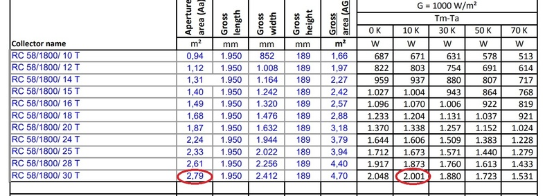

Die vacuüm buizen die jij hebt voor 2k hoeveel watt vermogen hebben die dan volgens de specs.
De dozen schuivers hebben dit
18 CPC heeft 2191 watt
30HP Duits merk heeft 2100
Pomp groep wilo yonos uit mijn hoofd

@Solar Masters die wattage = G=1000W/m2 Tm-Ta=0K dus zelfde wat jij net opnoemde.
Pomp groep
Moet nog even inhoudelijk bekijken hoe het zit met 2 pompen + dan de aansluiting op het expansie vaatje daar nog niet naar gekeken.
Km2 module staat op de lijst.
Maar mijn vraag was. Hebben die HP van jouw meer watt theoretische?

Swenno schreef op dinsdag 3 november 2020 @ 23:03:
Afbeeldingslocatie: https://tweakers.net/i/Lxs3bQOutz-hbeqsNwIWiV53eM0=/800x/filters:strip_icc():strip_exif()/f/image/vnnx7KzgPvJGsnKUswGaAXb3.jpg?f=fotoalbum_large
Maar is zou me als ik jou was niet kapot staren op een certificaat waarbij de collector onder hele andere omstandigheden is getest als dat jij die wilt gaan gebruiken. Ik de praktijk ga jij minder dan de helft overhouden. Gezond verstand en logies nadenken help het best in dit soort situaties. Maak er 1 van papier en zet hem buiten! bekijk waar de zon de collector raakt op welke tijd van de dag. En ik durf te wedden dat je de zon 90% van de bedrijfsuren niet op de spiegels hebt staan en dat je door de kleinere heatpipekop vele male minder energie gaat stoppen in je boiler dan heb een buiscollector zonder spiegels. En dan hebben we niet eens meer gesproken over het vermogen behoud van de collector over 15 jaar.

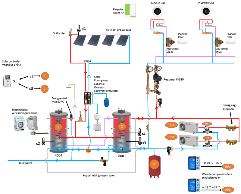

Als ik voor oost west 2 aparte pwm pompen neem.
- Dus een dubbele pomp groep voor aanvoer west zijde / retour oost +west zijde
- en een enkele pomp groep aanvoer oost zijde.
Zit er op de enkele pomp groep ook een overdruk beveiliging en aansluiting naar het expansievat.
Mag ik het systeem nog als 1 gesloten systeem zien. waar de druk overal hetzelfde is . Waardoor ik dus geen 2de expansievat hoeft aan te sluiten op de enkele pomp groep ?
Of zou een simpele T stuk voldoende zijn om allebei de pompen op hetzelfde expansievat te zetten ?
Edit: Of ik kan het expansievat gewoon verplaatsen en in de centrale zuigleiding plaatsen. dan ben ik er ook volgens mij

Swenno schreef op dinsdag 3 november 2020 @ 18:11:
@Solar Masters 300 liter is idd oeg met RVS spiraal erin.
Heb zitten zoeken voor een RVS hygiëne boiler. Maar de prijzen werd ik niet vrolijk van. + Gedoe met meldcodes.
Systeem eisen die ik heb.
- tvt moet goed zijn
- zomer water leveren en in de winter beetje de vvw ondersteunen. Want met de ruimte die ik heb ga ik geen sww maken in de winter. Daarom dus een hygiëne boiler.
Resol uitgebreid. Omdat er anders 2x een pomp nodig was. En dat is vrij zonde als het ook met een klep kan.
Hp zijn prisma pro volgens mij een plaat erachter met HP ervoor.
Met de ruimte die ik heb wil ik het maximale eruit kunnen trekken in de winter.
Hier staan wat combis met RVS boilers/vaten
En hier staan de rvs vaten los vermeld.
[ Voor 6% gewijzigd door AUijtdehaag op 04-11-2020 16:03 ]

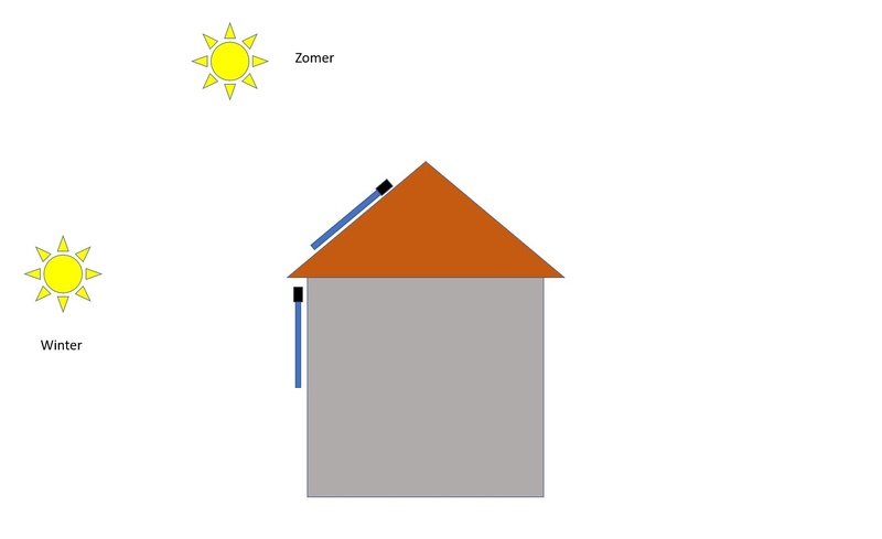

  • vanderv
  • Registratie: November 2014
  • Laatst online: 14-11 19:34
@Solar Masters
Bedankt voor jouw antwoord.
De volgende,
Ik heb hier nog voldoende plaats op zuid, alleen wel op de (rechte) gevel, is zo'n staande heatpipes collector set (muur bevestinging) aan te raden? (Dit wordt dan uitbreiding op de huidige 40 stuks die onder 45gr ook op zuid staan)
Gasloos per 6-1-2020, L/W Daikin EHBH08E6V/ERGA06EV , Nibe WPB, L/L Daikin Nexura, heatpipes met Weishaupt boiler, vent.WTW, 21kWp(oost,west)

  • vanderv
Met mijn vraag bedoelde ik meer ; is zo'n verticaal geplaatste collector wel wat, met andere woorden, je ziet het bijna nergens, of komt dat door onbekendheid van het product?
Ik zou zeggen, als je dak vol ligt, dan kun je op de gevels verder gaan?

@Solar Masters
Ik heb de cvpomp van de warmtepomp om een vrij hoge stand staan. Zodat de COP van de warmtepomp zo hoog mogelijk wordt.
De warmtepomp stuurt op een delta T van 3 graden tussen CV retour en uitgang warmtepomp.
Tussen CVretour en ingang warmtepomp zit de omleiding die de cv retour door een spiraal van de boiler stuurt. Dus als de boiler warmte toevoegt gaat de warmtepomp minder hard werken.
Over in balans zijn: de ZB installatie en boiler(s) zijn inderdaad te klein voor de beste ondersteuning van de Cv.
Ik kon maar 2x200 liter boiler kwijt in een vrij lage ruimte. De prio1 boiler levert de CV ondersteuning en is gevuld met SWW. De prio2 boiler is ook gevuld met SWW en voedt de prio1 boiler. In de praktijk is de prio1 boiler nooit kouder dan de prio2 boiler.
De collector (56 heatpipes, 2x 2mx2,5m) ligt op oost (105 graden) onder 35 graden hellingshoek en verwarmt prio1 vanzelfsprekend met prioriteit boven prio 2 en de regelaar checkt elke 15 minuten of die van boiler moet wisselen.
De meeste 2 boiler systemen hebben de CVondersteuning op de prio2 boiler, maar wij hebben maar beperkt SWW verbruik, dus ik wil(de) de binnenkomende warmte zo snel mogelijk gebruiken.
Mijn cv cicruit kan 4.5kW warmte afgeven bij Ta33/Tr30.
Systeem in 2011 in gebruik genomen en in 2013 een keer gerekend aan een grote collector op de zuidmuur. Lijkt eigenlijk een betere plek dan waar de huidige collector ligt. Maar aanpassen heeft maar beperkte meerwaarde (desinvestering in huidige collector).

In mijn geval, zal ik mijn chinees setje gewoon uitbreiden met een gevel collector. Gewoon in serie er tussen, voor minimale kosten uitbreiden.
Andere richting of hellingshoek dan ALTIJD een andere pomp gebruiken! Ander kan je net zo goed niks veranderen. Dan sta je straks met de 1 de ander te verwarmen. De regeling zal zoizo op 1 van de uitgaan de temperaturen moeten gaan sturen dus...

Met dank aan de eerder verkregen feedback heb ik een nieuwe versie mijn schema waar ik graag feedback op krijg.
Context:
Oud koetshuis wat we gefaseerd aan het renoveren zijn. De gerenevoorde delen sluiten we aan op dit systeem voor LTV verwarming.
SWW gaat volledig over op dit systeem zodra het kan. Er komen 3 appartementen (1 voor onszelf en 2 voor verhuur). Dus we moeten een behoorlijke vraag van SWW kunnen bedienen. De huidige CW5 ketel red het eigenlijk al niet met de 2 huidige (spaar)douches. Vandaar keuze voor buffer/boilervat.
Zonnepanelen hebben we net iets meer dan 25 kWp liggen, 2019 12.00 kWh terug geleverd aan het net.
Wat ik reeds heb aangeschaft is een dubbele set van net over de grens met 2 buffervaten met hygiënespiraal, in totaal 72 heat pipes (CPC) en 2x de meeting MD20D warmtepomp. Die heeft geen eigen circulatiepomp dus die moet er los bij.
Beoogde werking systeem:
  • Heatpipes verwarmen met prio 1 vat 1 (400 l met hygiënespiraal) en dan met prio 2 vat 2 (800 l met hygiënespiraal).
  • Vat 1 wordt bijverwarmd met el. verwarmingselement (tijdschakelaar begin avond (want dan is duidelijk hoeveel de zon gedaan heeft) en vroege ochtend, eventueel slim te maken met aton power to heat oid). Vooral om te zorgen voor voldoende capaciteit.
  • Vat 2 wordt bijverwarmd met warmtepompen en bedient LTV verwarming met een Regumat pompgroep met dank aan de tips hier op het forum.
  • SWW wordt eerst door hygienespiraal van vat 2 gestuurd en dan door die van vat 1, zo vergroot ik de beschikbare capaciteit SWW.
Ik zit na te denken over het moduleren van de warmtepompen (ze kunnen alleen aan/uit) en denk dat ik het ongeveer zo wil gaan doen:
WP 1: Aanschakelen bij temp < 30 °C / Uitschakelen bij temp > 35 °C
WP 2: Aanschakelen bij temp < 28 °C / Uitschakelen bij temp > 37 °C
In mijn voorbeeld ga ik er vanuit dat de heatpipes de temperatuur niet boven de aanschakeltemperatuur hebben gekregen. Doen ze dat wel dan blijven de warmtepompen natuurlijk uit. Daarmee bereik ik dan volgens mij het volgende:
Situatie 1: Warmtevraag van minder dan 7 kW en beide WP staan uit:
Temperatuur is aan het dalen
WP 1 schakelt aan bij < 30 °C, temp gaat stijgen
WP 1 schakelt uit bij > 35 °C, temp gaat dalen
Dit blijft zich herhalen.
WP 1 schakelt aan en uit en WP 2 is niet in gebruik.
Situatie 2: Warmtevraag neemt toe tot boven 7 kW:
WP 1 draait al en zal het niet aankunnen waardoor temp blijft dalen tot onder 30 °C
WP 2 schakelt aan bij < 28 °C, samen redden ze het wel, dus temp in vat gaat stijgen
WP 1 schakelt aan en uit en WP 2 blijft de gehele tijd draaien
Situatie 3: Warmtevraag neemt af tot onder 7 kW en beide WP draaien:
WP 1 en WP 2 leveren samen meer dan gevraagd, dus temp zal stijgen
WP 1 schakelt uit bij > 35 °C, WP 2 blijft aan, temp stijgt verder door
WP 2 schakelt uit bij > 37 °C, temp gaat dalen
Nu zijn we weer terug bij situatie 1
De praktijk zal leren met welke temperaturen ik uiteindelijk uit ga komen om te kunnen voorzien in de warmtevraag.
Ik heb ook een paar gerelateerde praktische vragen:
  • Wat doen jullie met het bevestigen van de leidingen: losse buisklemmen of werken met rails en welke dan?
  • Voor de hoge temp leidingen kijk ik naar verzinkt staal met vsh express
  • Voor de rest multitubo (alternatief voor uponor etc via Benem bijvoorbeeld)
  • Ik wil per zone LTV vloerverwarming één klep maken, bijvoorbeel de plugwise floor, maar vind die niet zomaar bij leveranciers in de buurt, wel via ali bijvoorbeeld: https://nl.aliexpress.com/item/32812675795.html Als iemand een tip heeft waar ik die kleppen hier kan verkrijgen dan graag.
Afbeeldingslocatie: https://tweakers.net/i/eApLFZaHKn9orz4uQlp2nfFwaM8=/800x/filters:strip_exif()/f/image/t9VtWxHQ2yZIcEXbMKiMmFFo.png?f=fotoalbum_large
Alvast dank alweer voor jullie kritische blik :)

Beste Laurens,
Ik ga weer de zelfde vragen stellen heb ik het gevoel :)
Wat voor Type CPC collector?
Waarom twee vaten????
Waarom 3 ontluchtingsmogelijkheden in 1 leiding terwijl het zonder kan?
Waarom de koppelleiding tussen de vaten als er uit de 400 liter geen water lijkt te worden onttrokken?
En waarom zou je met de warmtepompen überhaupt een buffervat op temperatuur willen houden?
  • Laurens__

Solar Masters schreef op donderdag 5 november 2020 @ 22:37:
Beste Laurens,
No worries, goede vragen zetten me aan het denken en richten op verbeteren.
Deze heb ik gekocht: https://www.123-kaminofen...nds/cpc-18-zonnecollector
Meerdere redenen eigenlijk:
  • Twee vaten was goedkoper in aanschaf dan één ivm subsidie (dit is waar maar voor mij niet de belangrijkste reden)
  • In mijn oorspronkelijke plan zit ook een hout cv vergasser, bijvoorbeeld een Walltherm Vajolet (verlangen is er nog steeds, die dingen zijn mooi, maar het is wel een flinke investering. Hout is hier op de Veluwe voldoende voorhanden en alles wat gekapt en gesnoeid wordt door de bosbouwers word sowieso verbrand in Nederland (biomassa), dan beter in mijn eigen huis).
  • In het oorspronkelijke plan zit ook een water-water warmtepomp met open bron, die heeft ook een buffervat nodig.
  • Voor SWW heb ik hoge temperatuur nodig. Ik lees veel verschillende verhalen over wel en niet in stand blijven van gelaagdheid in vaten. Ik wil SWW betrouwbaar kunnen blijven leveren, ook als de vraag hoog is (verhuur), vandaar focus op één vat specifiek voor SWW wat enigszins wordt voorverwarmd door het andere vat. (ja, ik heb ook gedacht over doorstroomverwarmers, maar die vermogens zijn te groot voor een huisaansluiting met 3 docuhes, zie verderop).
  • Eén groter vat heb ik ook over gedacht maar die kan ik de kelder niet kwijt ivm de hoogte.
  • Ik bedien straks 400 m2 LTV met meerdere losse regelingen.
  • Elke warmtepomp die ik ken gebruikt een of andere manier van bufferen, degene die ik nu heb kunnen niet moduleren. Ik ga zien of ze me bevallen, de aanschaf van de warmtepompen maakte het hele systeem fors goedkoper ivm subsidie.
  • Met wisselingen van het weer heb ik met 2 vaten iets meer capaciteit opgeslagen voor SW in de periode dat ik geen verwarming nodig heb, ik lees bijna overal dat te kleine vaten voor problemen kan zorgen dus heb ik een maatje groter besteld.
Je maakt me bewust van dat ik er drie heb, die in de pompgroep had ik over het hoofd gezien. Ik ken geen druksystemen waar helemaal geen ontluchter in zit. Die bij de collectoren heeft een kogelkraan en is wat mij betrefft alleen open bij vullen van systeem, anders loopt het mis bij stagnatie. Die spirovent leveren ze er standaard bij bij een pakket om de kleinste belletjes eruit te halen in de terugkomende hoge temperatuur stroom. Dus dan vertrouw ik op de expertise van Spectrum Solar, het bedrijf achter 123 kaminofen.
Maar jij geeft dus aan dat het ook zonder ontluchters kan, ik ben dan wel benieuwd hoe de lucht er dan uit komt bij installatie.
Daar heb ik nog over zitten twijfelen. Nu maak ik één hydraulisch systeem met één vulsysteem en één expansievat. Ik kan dat ook andersom doen. In het kader van opties: heb ook zitten kijken naar zo'n frischwasserstation, die haalt meer warmte uit het systeem dan een spiraal. Dus als blijkt dat ik niet genoeg SWW kan leveren dan kan ik daar nog naar overschakelen, de koude retour kan dan in het tweede vat onderin. Er zijn meerdere tweakers die de vaten zo hebben gekoppeld, waardoor er eigenlijk één vat ontstaat met grotere hoogte als je dat op deze manier gebruikt.
Geen idee eigenlijk, zo tekent de leverancier de opstelling. Heb je een betere suggestie, dat is waarom ik hier mijn vraag stel, om er van te leren en met elkaar de wijsheid te vergroten. Zo leer ik ook van anderen die hun vragen stellen met voorbeelden er bij.
Daarnaast moet ik er ook rekening mee houden dat ik misschien niet altijd direct de warmtepompen kan aanschakelen wanneer er warmtevraag is. De elektrische hoofdaansluiting is 3x25A. Als ik straks van het gas af ga dan bedien ik 3 appartementen (kookplaten, wasmachines, ovens en vaatwassers, waterkokers etc...) plus een dubbel laadstation van 2x22 kW dus daar zit de nodige slimmigheid omheen om te voorkomen dat de hoofdzekeringen er met onregelmatigheid uitvliegen. Die slimmigheid schakelt de grootverbruikers (laadstation, warmtepomp, spiraal in vat één) terug bij piekbelastingen. Dat kan ik ook oplossen met een grotere hoofdaansluiting maar dat is erg duur. De meterkast zit ruim 50 meter van de straat dus aanleggen is erg duur en dan hebben we nog niet gesproken over de periodieke tarieven (3x25 is € 256 per jaar, 3x50 € 2401 en 3x80 zou me € 2280 gaan kosten). Als je dat meeneemt dan gaat het financiële rendement heel hard omlaag. Dan kan ik beter een deel van dat geld uitgeven aan een accu systeem die de piekbelastingen opvangt (maar eigenlijk hoop ik het uit te zingen totdat seizoensopslag van elektriciteit interessant voor mijn situatie).

  • Tommie12
  • Laatst online: 13-11 09:34
@Laurens__
Je hebt 2 warmtepompen, en dan nog ga je een elctrische weerstand gebruiken om SWW te maken.
Dat moet je kunnen vermijden.
  • Laurens__
  • Registratie: Juli 2019
  • Laatst online: 09-10 10:41
Tommie12 schreef op vrijdag 6 november 2020 @ 08:06:
@Laurens__
Dat is wel een goed punt inderdaad.Ik zal die handleiding van die warmtepompen eens goed bestuderen, maar het zijn niet zulke slimme warmtepompen dus ik weet niet of ze bijvoorbeeld omschakelbaar zijn tussen hoge en lage temperatuur....

  • Tommie12
Laurens__ schreef op vrijdag 6 november 2020 @ 08:20:
Ik heb een warmteverlies berekening gemaakt van het hele pand met 14 cm steenwol en dubbel HR++ glas met centrale wtw ventilatie en die komt uit op bijna 20 kW bij binnen 20 °C en buiten min 10 °C. We passen 20 (steens muren met voorzetwanden wanden) en 27 cm steenwol (dak) toe en triple glas voor de niet-bewegende delen. Dus uiteindelijk zouden we wat gunstige rmoeten uit kunnen komen. Maar dan heb ik die twee warmtepompen wel nodig voor verwarmen. Dus voor nu had ik er voor gekozen om het simpel te houden.
Hoe dikwijls is het -10?
Om 100 l SWW op te warmen met 20 kW heb je maar een paar minuten nodig. Dat kan er wel bij.
En hoe groot is deze woning, of spreken we over een half kasteel?

  • Tommie12
Laurens__ schreef op vrijdag 6 november 2020 @ 09:01:
Je hebt gelijk. Als die warmtepompen het aankunnen dan moeten er wat kleppen en leidingen bij komen.
Kasteel... _/-\o_ . Ik voeg het toe aan de geschiedenis van het pand. Het is ooit gebouwd als koetshuis, daarna school geweest, klooster, gymzaal, kringloopwinkel, garage en straks misschien wel een kasteel 8). Edit: het is bij elkaar 400 m2, ogeveer 1200 m3
Ik ben wel benieuwd wat je hele installatie gaat kosten....
Ik zou eerder SWW en vloerverwarming scheiden als je toch absoluut geen gas wil.
WP boiler met (eventueel) je zonnepanelen. Als je dan met zonnepanelen werkt, dan kiezen voor 300l in een gelaagde opzet.
WP voor vloerverwarming, maar zeker geen vat van 400l daar aan hangen...
Of je aan de verwarming ook nog panelen toe voegt zou ik echt laten af hangen van een rendementsberekening. Maar daar kan Solar Master zeker mee helpen.
