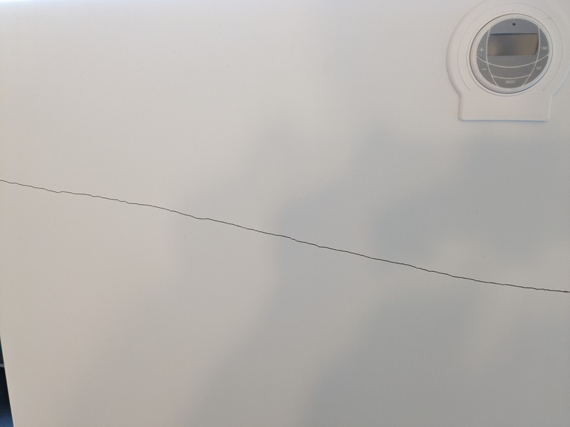

Hoi!
Ik zie altijd dat mensen zeggen dat IR verwarming heel snel is. Je zet het aan en voelt de warmte onmiddellijk. Is dit echt onmiddellijk? Of hangt het af aan soort van paneel?
Ik heb deze paneel gekocht https://eurom.nl/en/produ.../mon-soleil-dsp-400-wifi/
Het duurt bijna 15-20 min tot ik hem voel.

Je kreeg niet wat je verwachtte dan van dat product en wat zij ook beweren, toch? Zie screenshot van hun video.
Terug sturen?

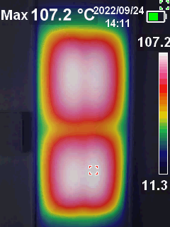

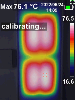

Dat is niet goed. Een goede IR is binnen een paar minuten op temperatuur en straalt dan warmte af.
Ter info een paar warmtebeeld foto's van mijn Sunjoy SR-9 IR paneel. In 4 minuten is deze 107 graden.
Direct na aanzetten:
Afbeeldingslocatie: https://tweakers.net/i/i3zkQ_4_J91OfPNLe2PyVxzrnUc=/full-fit-in/4000x4000/filters:no_upscale():fill(white):strip_exif()/f/image/Gv4KqlGnK9K9FMAx4hokDz2v.png?f=user_large
Na 1 minuut:
Afbeeldingslocatie: https://tweakers.net/i/Efl_7M5I1Mg2PyUwBunSgHIzEnA=/full-fit-in/4000x4000/filters:no_upscale():fill(white):strip_exif()/f/image/iIuc4BazIb8UnjU3sy8658Y1.png?f=user_large
Na 2 minuten:
Afbeeldingslocatie: https://tweakers.net/i/jBsu2oNA1H7yB9odCl-QYZH4ons=/full-fit-in/4000x4000/filters:no_upscale():fill(white):strip_exif()/f/image/xgqmJhcr9NAhtuSNWMvX3tgV.png?f=user_large
Na 3 minuten:
Afbeeldingslocatie: https://tweakers.net/i/2OQiMDk9NGLuQKVmTFOwUq78v-4=/full-fit-in/4000x4000/filters:no_upscale():fill(white):strip_exif()/f/image/vq4mDQpg3JHEpC4PtYgudI32.png?f=user_large

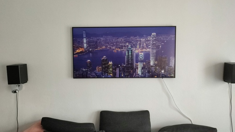

  • Daejji
  • Laatst online: 15-09 16:00
Aangezien velen uitverkocht waren gaan wij eerst voor deze die nog wel beschikbaar is;
Könighaus Infraroodverwarming, 1000 watt met TÜV-keuring. Dubbele beveiliging tegen oververhitting. Voor montage op de muur https://amzn.eu/d/8b5GraC
Moet eigenlijk op de wand, maar gaan hem boven de bank hangen en kijken hoe het bevalt. Kunnen altijd nog een betere of duurdere halen als het bevalt.
Willen overdag ons zelf verwarmen met dit paneel (hebben zonnepanelen wat toch een beetje helpt), en in de avond de verwarming maar aan op uiteraard een paar graden lager dan voorheen.

  • Daejji
Tja, daar kijk ik niet eens naar.
Buren hebben hem nu een week en zijn tevreden. En voor dit bedrag wil ik het eerst ook nog wel proberen aangezien vele andere merken nauwelijks tot niet beschikbaar zijn.
Elektrisch dekentje is heerlijk en doet al veel, maar gaan dit toch maar proberen.

Daejji schreef op dinsdag 27 september 2022 @ 23:39:
Zal vast wel werken. Maar hoe ga je hem monteren dan? Die dingen wegen best wel wat. Moet er niet aan denken dat ie naar beneden komt zetten als je op de bank zit. Zo te zien heeft ie alleen een oogje voor een schroefkop waarin hij dan een cm kan zakken.
Ik zie dat het paneel helemaal niet zo zwaar is eigenlijk :? Vervaardigd van dun/licht materiaal dus?
Yep:
In de eerste 30-40 reviews al 3 van dit soort schades gezien
Afbeeldingslocatie: https://tweakers.net/i/BQcymnUB_oqVPA85nirp9NqlS4Y=/x800/filters:strip_icc():strip_exif()/f/image/O5RgarP1gH5wwXJPcZ5cFdR4.jpg?f=fotoalbum_large
Dat is op zijn minst smeulen van binnen. Serieus brandgevaarlijk. Het is me niet duidelijk of die mensen de verplichte thermostaat hebben gebruikt.
So much for de dubbele beveiliging tegen oververhitting.
[ Voor 37% gewijzigd door paQ op 28-09-2022 09:14 ]

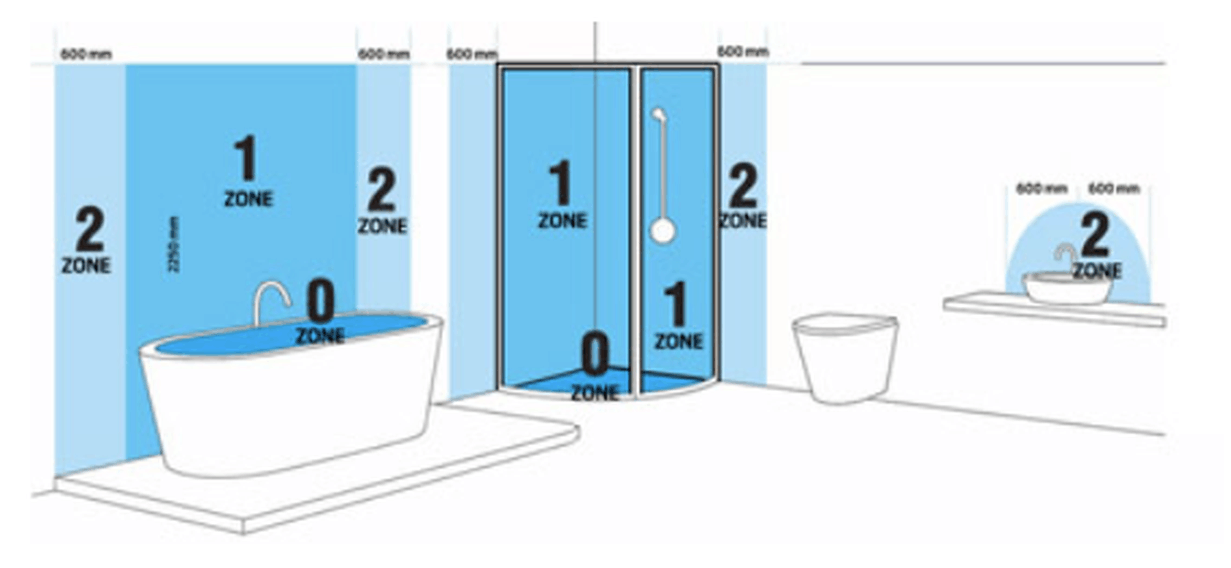

  • Wolly
linp schreef op woensdag 28 september 2022 @ 22:33:
Ik denk erover er ook een te halen, hoe is de bouwkwaliteit?
Zou het echt veilig genoeg zijn, ook als de douche soms het paneel raakt?
EDIT:
Ik had eerst even moeten zoeken...
Uitleg op Verwarminghandel:
"Zone 2: In deze zone is de waarschijnlijkheid van waterstralen aanwezig, dus moet uw infraroodpaneel of ander apparaat hiertegen beschermd zijn. Kies hier voor een minimale IP-waarde van IP44"
Dus dit paneel ( IP24 ) is dus ongeschikt voor mijn situatie.
Wat een vreemde uitleg op die site, zowel IP24 als IP44 zijn bestand tegen waterstralen.
Geen schade indien besproeid (10 l/min) onder eender welke hoek
Waarom zou IP24 dan niet in zone2 mogen?
  • linp
  • Laatst online: 19-09 18:51
Wolly schreef op woensdag 28 september 2022 @ 23:23:
2 is druppelend water 4 is sproeiend water.
En mijn douchestraal sproeit dus ik wil geen 2x klasse.
  • Wolly
linp schreef op woensdag 28 september 2022 @ 23:34:
Ip24 een ip44 hebben dezelfde bescherming tegen water.
  • linp
Wolly schreef op woensdag 28 september 2022 @ 23:51:
IP-x2 Drupdicht Type II Geen schade indien onderhevig aan vallende druppels op een 15° gekanteld apparaat.
IP-x4 Plensdicht Geen schade indien besproeid (10 l/min) onder eender welke hoek
bron
  • Titanicfanatic
  • Laatst online: 15:04
Even voor de zekerheid: bij IP klassen is het eerste cijfer de stofdichtheid, het tweede cijfer is de waterdichtheid. @Wolly heeft dus gelijk.
  • route99
  • Laatst online: 05-06-2024
route99
just passionately curious...
De aansluiting EN het gebruikte apparaat MOETEN toegestaan zijn in die zone waar je dat in een badkamer wilt aanleggen/ophangen.
Waar dat elders qua IP bijv 44 mogelijk wel mag kan het zijn dat je dat niet in een aantal zones van een badkamer aan mag leggen/plaatsen, zie:
https://www.elektramat.nl...amer-elektra-richtlijnen/
Dus je hebt niks aan een IP44 classificatie als het apparaat er gewoon niet hangen mag in die zone of het stopcontact er niet mag zijn... Die zones overruled alles! Binnen die zone moet je uiteraard wel de correcte IP spullen gebruiken.
Badkamer zones
Hieronder zijn de zones beschreven:
- Zone 0: Hier wordt de ruimte in het bad of de douchebak mee bedoeld. De minimale IP-waarde (beschermingsklasse) bij zone 0 is IP67. IP67 beschermd tegen onderdompelen in water gedurende 30 minuten.
- Zone 1: Dit is direct boven de douchebak of bad tot 2,6 meter hoogte. De minimale beschermingsklasse bij zone 1 is IP65. IP65 betekent dat het beschermd tegen waterstralen.
- Zone 2: Dit is de zone wat met een straal van 60 cm om het bad, de douche of de kranen loopt. Zone 2 heeft IP44 als minimale beschermingsklasse. IP44 beschermd tegen waterspatten.
Hieronder staan de zones weergegeven:Afbeeldingslocatie: https://tweakers.net/i/dWSittKtpNUzAHKA3IgN-Cxyocs=/full-fit-in/4000x4000/filters:no_upscale():fill(white):strip_exif()/f/image/kuRzoyWqpFWmfaD8dnrBUufA.png?f=user_large

Dank voor de IP verduidelijking.
Ik woon in een 1950 boerderij, zeer matig geisoleerd.
badkamer is 1.28m x 2.30m, douche aan de ene kant en wc aan de andere zijde,wastafel in het midden
De enigste plek aan de wand voor een paneel is op 1m afstand van de douchekop, ( IP67 ? )of aan het plafond, ook zo'n afstand.
Op ong. 1.80m van de douchekop is nog een mogelijkheid aan de wand, maar dat is denk ik te ver om stralingswarmte te voelen.
S'winters min. half uur de straalkachel van 2 kw aan, en dan bij douchen een 1 of 2 kw blaaskachel.
Darom kijk ik naar ir.

Daejji schreef op dinsdag 27 september 2022 @ 23:22:
Ik heb hem nu een week, ophangen is een fluitje van een cent. Hangt ook boven de bank. Zit er nog aan te denken om een 2e te halen voor de eethoek. Smart thermo werkt ook eenvoudig. Direct bij hun bestelt ipv amazon.

Lol, gisteren dan eindelijk een verplaatsbare infraroodpaneel binnen gehad (voor thuiskantoor in plaats van cv ketel aan). Werkte bij test al ideaal.
Gooit mijn dochtertje hem vanmorgen om. Over de gehele lengte, ook achter een gigantische barst.
Zojuist getest en verhip hij werkt nog. Is het een kwestie van hittebestendige tape tegen aan plakken? Of zie ik iets over het hoofd? Afbeeldingslocatie: https://tweakers.net/i/xFRKO3vvv_7FWHvZq4qfVZn9T7o=/800x/filters:strip_icc():strip_exif()/f/image/51m7gMUFDzNWcfkQCOfqZ9Of.jpg?f=fotoalbum_large

Wasabi! schreef op donderdag 29 september 2022 @ 14:43:
wat is de resolutie die je voor die foto gebruikt hebt? ik wil ook wel een ir-paneel met hong kong als opdruk, maar ik twijfel over de resolutie.
En zo boven de bank, heeft het nog wel nut? lijkt me dat je enkel een warm bolletje heb. ik zit nu op kantoor met een 800 watt IR paneel schuin aan de wand 40cm van me om enkel warme schoudersen rug te hebben

kmf schreef op vrijdag 30 september 2022 @ 00:38:
inderdaad, de huidige setup werkt niet, of in ieder geval zeer inefficiënt aangezien de meeste straling gewoon de kamer in gaat boven de personen langs.
Wat zou kunnen helpen is het paneel een beetje naar beneden kantelen. 10 graden ofzo. Maarja dat is juist met een 'fotolijst' weer geen gezicht vermoedelijk.

Ik heb vanmiddag de 500w versie gehaald. Ik vraag me alleen af of dit wel een infrarood paneel is. Hoewel dit op de site aangegeven is, staat er op de verpakking niks anders dan "elektrische handoekdroger". Ook de handleiding refereert niet naar infrarood. Het paneel wordt zelf vrij snel warm maar ik voel er geen enkele warmte vanaf stralen. Nu heb ik nog niet eerder een infrarood paneel gevoeld maar dit voelt niet zoals de meeste verhalen mij doen geloven.
Zie ik hier iets over het hoofd? Ben geneigd ben om hem terug te brengen....
Ik heb precies het zelfde! Ga hem ook terug brengen, dit is niet wat ik er van verwacht had. Ga nu voor een dikke terras verwarmer. Benieuwd hoe dat uitpakt.

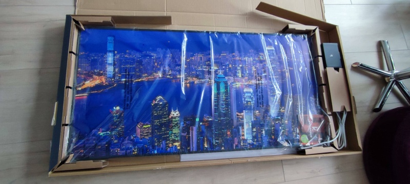

Ik ben vanmorgen bij de outlet van Könighaus infraroodverwarmingspanelen geweest in Emmerich (Duitsland). Die panelen worden ook veel verkocht op Amazon. Alleen liggen de prijzen daar echt een stuk lager.
Er was ook veel B-keus of panelen met printjes (niet mijn smaak). Ik heb, met een maat van mij, uiteindelijk 5 paneeltjes van 130W gekocht voor 100 euro. 2 komen er op kantoor (1 onder mijn bureau en eentje naast mij op de muur waar mijn bureau tegenaan staat) en eentje naast de commode van onze toekomstige dochter :P
De andere 2 panelen heeft m'n maat.
Het is allemaal vrij basic en volgens mij generiek China spul, maar het is goedkoop en het werkt. Voor een woonkamer o.i.d. zou ik iets hoogwaardigere panelen uitzoeken (qua afwerking) maar voor in een kantoortje vind ik het prima.
Ik heb ook een foto gemaakt van de actuele prijzen, zoals te zien echt goedkoop :oAfbeeldingslocatie: https://tweakers.net/i/V34Jqc-Fh_a3C_TSXhCbBIyubOY=/x800/filters:strip_icc():strip_exif()/f/image/erLWYTfHTdbP7TkcesOauYSI.jpg?f=fotoalbum_large

Ben bezig om mijn Sunjoy SR-9 op te hangen aan het plafond van de badkamer.
Wil hem in principe over de centraaldoos in het plafond zetten, maar de kabel zal dan iets tussen paneel en plafond lopen omdat de doos niet op de plek zit waar de kabel uit het paneel komt. Is dit erg? Misschien niet helemaal strak tegen het plafond schroeven?
Iemand tips?
  • Microkid
  • Laatst online: 18:35
Microkid
Smile
loyske schreef op maandag 3 oktober 2022 @ 14:59:
Iemand tips?
De zilverkleurige isolatie is redelijk zacht en indrukbaar. Wellicht kan je de kabel dus gewoon daarop leggen dan het paneel dan strak tegen het plafond. Je zal dan we de kabel even moeten omleiden van de huidige montage, zie https://warmtepanelen.nl/..._Connection_-_NL_2021.pdf. In plaatje 3 is te zien dat de isolatie vervormbaar is en hoe je de kabel omleid.
Voor de zekerheid wel even vragen aan je leverancier of de kabel op de isolatie gelegd mag worden.

  • fredkroket
Iemand tips?
Bij mij hangt het paneel (ook de SR-9) ook over de centraaldoos heen. Het hele paneel hangt aan de schroeven en zit op ongeveer 8-10mm van het plafond af.
Werkt prima.
Ik heb alleen nu het paneel geschakeld samen met het licht, maar gezien de kinderen het licht nogal eens vergeten ga ik toch maar een verandering maken met een thermostaat of andere schakeling.
Een nachtje slapen heeft me al een paar keer bijna 10kW aan stroom gekost. Op zich heb ik nog 2 jaar een goed tarief, maar het is sowieso zonde :).
  • loyske
  • Laatst online: 16-09 14:20
Dank Microkid en fredkroket. Ik denk dat ik ook iets ruimte tussen paneel en plafond ga houden!
@fredkroket heb jij nog iets gedaan met de zwarte uitvoerplug van de kabel?
