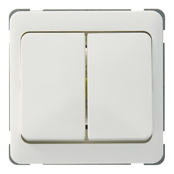

Ik heb de BT001 in de centraaldoos plafond geplaatst.
Afbeeldingslocatie: https://images.kkeu.de/is/image/BEG/Benodigdheden/Toebehoren/Draadloze_extra_ontvanger_BT001_pdplarge-mrd--651781_AFS_00_00_00_11606808.jpg?wid=390&hei=390
Deze gekoppeld met de draadloze thermostaat BT010. Geplaatst bij de spiegel. Temperatuur omhoog draaien gaat rode lampje aan, infraroodpaneel warmt op.
Afbeeldingslocatie: https://images.kkeu.de/is/image/BEG/Benodigdheden/Toebehoren/Draadloze_kamerthermostaat_BT010_pdplarge-mrd--651779_AFS_00_00_00_11606807.jpg?wid=390&hei=390
Ik heb een dubbele lichtschakelaar in een centraaldoos (lamp plafond en lamp boven spiegel), daar kon ik niks op plaatsen, de lichtschakelaar van het plafondpunt heb ik daarom door gelust met wago klemmen en een enkele schakelaar voor de spiegellamp van gemaakt.
Afbeeldingslocatie: https://static.gamma.nl/dam/40842/123

Ingelogd schreef op dinsdag 4 oktober 2022 @ 13:26:
De BT010 is dezelfde als bij Königshaus
https://www.koenighaus-in...kthermostat-sender-bt010/
En de andere https://www.koenighaus-infrarot.de/zubehor/
Prijzen ongeveer hetzelfde?
  • Ingelogd
  • Laatst online: 13:11
Dat zijn de prijzen die ik er ook voor heb betaald. Goedkoper ben ik ze nog niet tegengekomen, wel fors duurder.
