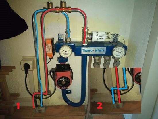

We hebben in ons huis vloerverwarming laten leggen 20 jaar geleden. We dachten dat het allemaal wel oké was maar nu er een nieuwe cv ketel is geplaatst blijkt er iets niet goed te werken en we komen er niet achter waar het zit.
Thermo-briljant module met 3 zones. Er zitten 2 analoge meters op die 20 a 21 graden aangeven als alle slangen geheel open staan, wat volgens mij niet goed is. Volgens mij moet er 1 hoger staan dan de ander. Aanvoer moet volgens mij hoger dan 30 graden kunnen en afvoer 15 a 20 graden lager. Als ik de slangen dicht draai lopen de meters heel snel op naar 60 graden of hoger. Draai ik dan de slang nippels van de afvoer 1 slag open dan gaat de toevoer meter naar 28 a 30 graden en de afvoer blijft op 20 a 22 staan. Draai ik ook maar iets verder open zakt alles naar 20 graden terug. De Grundfos pomp heeft 2 standen en staat op 2. De thermostaat unit en knop van de thermo-briljant is net vervangen incl. de 2 ontluchters boven op de buizen.
Zone 1 = keuken hoofdverwarming.
Zone 2 en 3 = huiskamer bijverwarming.
Convectorput 2.8 m huiskamer
Afbeeldingslocatie: https://imgur.com/Lx0rJyw.jpg
Nieuwe cv van Intergas HRe CW4 28\24
Afbeeldingslocatie: https://imgur.com/JXq0S5Z.jpg
Wie weet hoe ik 40 graden in mijn vloer kan krijgen zonder dat ik mijn waterflow voor 95% afknijp en niet verder dan 30 kom?
Afbeeldingslocatie: https://imgur.com/a/bzu3aiN
[ Voor 24% gewijzigd door Eldijomo op 03-02-2019 17:58 ]

Je plaatjes doen het niet. Zijn ze gedeeld?
  • Onbekend
Onbekend
Heb je alleen maar vloerverwarming en/of ook lagetemperatuur-radiatoren hangen?
Zo ja, dan is de aanvoertemperatuur van de nieuwe cv-ketel te hoog, en moet je de flow gaan knijpen om de termperatuur laag te houden.
Als je een hogere flow wil hebben op een lage temperatuur, moet je de aanvoertemperatuur van de cv-ketel verlagen.

Sorry jongens, maar na uploaden naar een andere server doen ze het nog steeds niet en ze zijn gedeeld. Maar als je de url plakt in je browser doen ze het wel.
Onbekend:
Ik heb in de woonkamer alleen de vloerverwarming en de convectorput.
Boven 2e etage hangen 2 standaard stalen radiatoren.
Thats it.
De aanvoerbuis is bloed heet tot de thermostaatknop. Deze knop plus voeler is geheel nieuw maar heeft het probleem niet opgelost. Na deze knop is alles koud op de pomp na die ook heel war\heet is. De retour is koud, de module zowel in als uit is koud.
Pas als ik 90% de slangen dicht draai gaat de ene meter net onder de 30 graden staan en de andere op 20 a 21 graden.
Pomp open gehad maar die draait prima op 2 snelheden. Weet niet of schoepen in zo'n pomp nog stuk kunnen of slijten na 20 jaar.
IK begrijp werkelijk niet waarom het water niet gewoon minder gekoeld doorloopt. Zodra ik een slang ook maar iets verder open draai hoor ik het water meteen bijlopen en zakken de meters.

Wat is de diameter van de leidingen linksonderin? De aanvoer en retour?
Die zien er veel kleiner uit dan de rest?
Draaide de vvw wel prima op de oude cv?

Wat betreft je vvw, wat is je aanvoer watertemperatuur, de intergas is een modulerende ketel en gaat dus minder warm water maken naarmate de kamer op temperatuur komt, je vvw wil toch een 70 graden hebben om te mengen met de retour.
Veel voorkomend probleem met een nieuwe ketel op een oud systeem, wat werkt is je minimum cv water temperatuur op 55 graden te zetten.
Tussen de 45 en 65 net als mijn oude Nefit ketel.
Deze staat al op 75 vanaf 50 maar dat hielp niets helaas.
Ook het vermogen heb ik a van 40 naar 80 gezet met tussenstappen maar dat werkt ook niet.

Eldijomo schreef op zondag 3 februari 2019 @ 16:53:
@ afbeeldingen
Je moet wel op de button boven het woordje op klikken he, het gaat niet vanzelf. >:) en daar de link van het plaatje in zetten
Zo dus
Afbeeldingslocatie: https://static.afbeeldinguploaden.nl/1902/520587/ISBaltla.jpeg
@ vloerverwarming
Oh al hoger, waar staat de knop van het oranje kastje op links aan de verdeler? Die moet op 45-50 ongeveer en is je maximaal beveiliging.
Thermostaatknop is als het goed is ook vastgezet met een ring als je het voorste dopje er af haalt, dan kan je hem verder open draaien zodat er wat warmte doorgelaten word, let wel op dat het niet te warm word, een graad of 40 maximaal en dat is maar net boven hand warm.

Ha, bedankt mannen het is gelukt met de plaatjes.
Oranje knop staat idd op 45-50
De thermostaatkraan kun je op 40 of geheel over de 90 zetten het geeft geen enkel effect.

In zijn foto zie ik wel zwarte slangen en bruine van de vvw die eigenlijk blank horen te zijn, ik had dezelfde rommel in huis en heb de zwarte slangen (zijn aanvoer slangen bij dat voetventiel waar ooit een radiator zat) laten vervangen voor upanor, er is een bedrijf in NL die deze slangen vervangt in de mantelbuizen met een eigen techniek.
De vvw slangen goed spoelen met kraanwater en veel luchtbellen en/of start stops van de kraan en je wc is in no time zwart. Maar het zit ook in je radiatoren en straks ook in je nieuwe cv. Eigenlijk hadden ze de vvw moeten spoelen en met een wisselaar onafhankelijk moeten maken, dat is vaak een garantie eis.
Als je radiatoren ook alleen bovenste helft warm worden ben je eigenlijk op slopers hoogte, van de zomer alles er uit gooien/vervangen wat ijzer is en die zwarte slangenzooi laten vervangen, vvw slangen goed spoelen en een vuilfilter plaatsen met een inhibbitor in je water, dan sloop je misschien de wisselaar van de intergas niet.

Doorspoelen zou betekenen dat ik de slangen van de module af moet halen maar ik heb ergens gelezen dat als je dat doet ze meteen krimpen en je ze er niet meer op krijgt. Ook moet ik dan iets verzinnen om een de slangen aan een tuinslang te kunnen bevestigen en een aan de kraan en een in de wc. Dat moet wel een speciale koppeling zijn.
Maar ik begrijp dat jullie denken dat er een verstopping ergens in die slangen zit eerder dan dat de pomp het niet meer goed doet?

Ik heb het niet over de vvw slangen maar die 2 linksonder op de foto ;) dat had ik hier ook, en ook zo'n berg roest. Nieuwe in getrokken
Afbeeldingslocatie: https://static.afbeeldinguploaden.nl/1902/520589/XO2Wpz7h.jpeg
En de vvw slangen horen zo, en niet zo bruin maar eerder nog witter.
Afbeeldingslocatie: https://static.afbeeldinguploaden.nl/1902/520590/0hN6lRIo.jpeg
@Eldijomo
Is het wel de pijp met de thermostaatknop die warm word? Je vvw zit namelijk aangesloten op een oude radiator ventiel en die heeft normaal warm op de pijp die omhoog gaat, dat is bij jou de retour.
Maar het kan zijn dat de 2 slangen bij de centrale verdeler omgedraaid zijn.
Welke pijp word als eerste warm of heet?

@Eldijomo
Ik zie dat er ook een externe pompschakelaar op zit, werkt dat allemaal wel goed? Eventueel even zonder de pompschakelaar testen :). Waar is die extra klep voor (zie deze foto).
Tevens mag je de vulslang niet aangekoppeld laten zitten aan de waterleiding, ook al staan beide kranen dicht.
Ja die zit er net op en dat werkt top. Het probleem is waarschijnlijk al vanaf vorig jaar winter\lente alleen nu hebben we het toevallig bemerkt.
>>>> Wacht even, op geen enkele foto staat een pompschakelaar. Welke bedoel je nu?

Ja we hebben daar in 20 jaar niets aan veranderd dus zou het niet mogen uitmaken .... Iedereen heeft commentaar op die voet uit de grond en de diameter. En ik ben het er mee eens ware het niet dat het werkte.
Maar deze text suggereert heel wat anders, heb je radiatoren weggehaald?
Eldijomo schreef op zondag 3 februari 2019 @ 17:27:
Volgens mij gaat het goedkoper worden gewoon de vloerverwarming geheel af te sluiten en weer radiatoren te plaatsen?
Maar goed, simpel beginnen, draait de pomp? Kan je zien als je die schroef aan de voorkant er uit draait, (komt soms ietsjes water mee maar zijn 5 druppels) dan kan je met een schroevendraaien aan de as voelen dat hij loopt.

Vermoedelijk had je oude ketel geen modulerende pomp. Zet de minimale pompstand maar eens op 70%, en je zult zien dat ie het weer doet.
Een betere oplossing is het inregelen van je systeem.

hesselbeertje schreef op zondag 3 februari 2019 @ 18:12:
?? Hij heeft 60 graden leiding en de vvw heeft eigen pomp...... ik denk niet dat het helpt.

DukeBox schreef op zondag 3 februari 2019 @ 16:05:
Aangezien er buiten een nieuwe ketel niets is veranderd zou ik het toch al snel zoeken in ontluchting.
Paar keer je pomp van de vloer verwarming voluit zetten en weer even uit voor een half uurtje of zo om lucht zijn weg te laten zoeken.. daarna ontluchten en herhalen totdat er geen lucht meer in zit.
Juist... De verandering zit in de ketel. Dus wat zijn de verschillen tov de oude ketel.
Ik verwacht niet dat het lucht is, als tijdens het wisselen van de ketel de vloer pomp uitgezet.
Het systeem is gevuld, ontlucht en toen pas de vloer pomp weer is aangezet, dan komt er nooit lucht in de vloerverwarming.
Zo zou iedere monteur, met enige ervaring, het aanpakken.
@Eldijomo
Ik denk dat de oude ketel geen modulerende pomp had, de nieuwe heeft dat wel.
Had de oude ketel een modulerende brander en ruimtethermostaat?
Dus, check je handleiding van de ketel en zet de parameter van minimale pomp toerental maar eens wat hoger dan de standaard 40%.
Dit is in veel situaties gewoon te laag.
@Rol-Co een aanvoer van 60c zegt niets over het debiet. De pomp in de ketel moet het water in de verdeler brengen, de pomp op de verdeler draait over de vloer.
Als op stand 1 van de vloer pomp de aanvoerT over de verdeler flink stijgt tov stand 3, dan weet je genoeg.... Te weinig aanvoer vanaf de ketel.
Dus pomp snelheid aanpassen.
En als de pomp op de verdeler niet zou draaien, dan is de verdeler zelf flink warm, in ieder geval de ingestelde temperatuur.
Een koude verdeler geeft aan dat de vloer pomp draait en lucht is ook niet het probleem.
Wil niet zeggen dat er aan het afgifte systeem niets gewijzigd hoeft te worden.
Wat @hesselbeertje aangeeft, waterzijdig inregelen is beter, maar daar zijn lang niet altijd de juiste onderdelen voor geplaatst. Denk aan dubbel instelbare kranen of voetventielen op radiatoren.
Als de pomp opvoeren effect heeft, dan weet je in ieder geval wat de oorzaak is.

Rol-Co schreef op zondag 3 februari 2019 @ 18:12:
Ja 20 jaar geleden hebben we ons huis uitgebouwd en toen is de radiator in de gang vervangen door de vloerverwarming en de radiator uit de keuken onder het raam is weggehaald i.v.m. een U keuken, Dat is al voor de nefit smartline hrc 24 cw4 die 15 jaar geleden was geplaatst.
Maar goed, simpel beginnen, draait de pomp? Kan je zien als je die schroef aan de voorkant er uit draait, (komt soms ietsjes water mee maar zijn 5 druppels) dan kan je met een schroevendraaier aan de as voelen dat hij loopt.
Ja, als ik de schroef er uit haal en een schroevendraaier er voorzichtig in steek hoor je de schoepen tikken tegen de schroevendraaier. Of de schoepen nog hoed zijn is een ander verhaal..... maar ik ga ervan uit dat dit niet echt stuk kan.

@Oxellaar
Kan geen kwaad om te proberen inderdaad, net als het andere topic met dezelfde ketel, alleen heeft die geen vvw pomp en was het vermogen geminimaliseerd.
Parameter menu onder C staat minimum pompsnelheid op 40% , maximaal is 80% dus iets ophalen.
Oke, ik heb de minimale capaciteit modulerende pomp op 70 gezet.
Zijn er nog tips voor de setting van het vermogen en temperatuur?
IK heb nu temp op 65 graden gezet en vermogen terug naar 60%

@Eldijomo
70% is een grote stap, beter kun je met stappen van 5 a 10% kijken wat het effect is.
Wat voor ketel had je eerst?
Welke thermostaat heb je nu?
Gezien het type verdeler, hoge temperatuur (HT) zul je een behoorlijk hoge aanvoerT nodig hebben om je vloer warm te krijgen.
Maar een opentherm thermostaat vraagt zelf een bepaalde aanvoerT, de minimale temperatuur bij vraag is aan te passen in de parameters van je ketel.
Deze staat standaard op 40c. Bij een HT verdeler is het soms nodig om de temperatuur op 45 of 50 te zetten.
Kwestie van proberen, begin zo laag mogelijk, indien nodig temperatuur verhogen.

Oxellaar schreef op zondag 3 februari 2019 @ 19:20:
@Eldijomo
IK heb de Nefit Moduline Easy dus dan zet ik de temp naar 45 graden. Nu alleen nog het vermogen, standaard is deze 60 op dit ding.

@Eldijomo 60% is ongeveer 15kW.
Daar zul je ruim voldoende aan hebben verwacht ik. Of je moet een gigantische woning hebben.
Ik heb een "normale" 2 onder 1 kap woning uit 1970 en de ketel staat al ongeveer 5 jaar op 6.3kW.

@hesselbeertje @Oxellaar
Ik had de nefit smartline 24 cw4
Jullie tips zijn werkelijk TOP. Water gaat nu met ruim 30 graden de vloer in en rond de 28/29 er weer uit met alle slangen vol open!
IK heb een vervelend hoekhuis precies op de wind en regen. De zijmuur is altijd een hoop kou. Dat merk je al helemaal als de vloer koud word. Maar het enige wat open staat is de vloerverwarming, de convectroput 2.80m in dezelfde woonkamer van 60 M2.
Op de eerste heb ik 4 een radiatoren. Een daarvan is geheel dicht. 2 staan half open en de badkamer zit een thermostaatknop op voor 17 graden. Meer is er niet.
Wel een vraag: ik hoorde dat je voor radiatoren minimaal 60 graden nodig had? Nu heb ik het op 45 graden gezet is dat genoeg voor radiatoren?
Heel erg bedankt voor je hulp.

30 graden had je al toch? Gezien je foto.
Let nu wel op je thermostaatknop, ik weet niet in welke stand je hem achtergelaten hebt?
30 graden als ik alle slangen voor 90% dichtdraaide op de retour leiding.
De knop staat nu op ongeveer 47 a 48 graden.

Helaas was het vanmorgern 8.00 18.2 graden
De verwarming op 45 graden geeft niet genoeg warmte naar de vloerverwarming om van de 20 in en 20 graden retour warmer te worden. Ik heb de temperatuur terug gezet naar 70 graden en nu komt er ongeveer 53 graden beneden er in en gaan de meters in 15 min van 20\20 naar 28\27 graden en komt er ook genoeg warme lucht uit de convectorput.
Ik vond gisteren nog een oude foto van de temperatuur- instelling van de oude cv ketel en die stond op 75 graden.
Wel gek dat ik dus bij 70 graden stoken maar iets meer dan 50 graden over heb die de vloerverwarming in gaat.
Dus instelling nu van cv
> cv pomp 80%
> cv Water 70 graden
> cv vermogen 70%
> vloerverwarmingspomp stand 2. (is deze stand goed of is langzamer beter?)
Ook het water in de convectorput horen we de gehele dag stromen alsof de cv de hele dag aan het stoken is.
Iemand nog suggesties waar dit aan zou kunnen liggen?

@Eldijomo Volgens mij staat je ketel heel vaak op code 1, hij kan zijn warmte niet kwijt.
Daardoor stijgt de aanvoerT te snel en gaat hij van code 5, cv bedrijf, naar code 1.
Code 1 is wachten, totdat de aanvoerT weer is gezakt, maar minimaal een aantal minuten.
Verder snap ik dat je niet op verdere kosten zit te wachten....
Maar als je een cv ketel laat vervangen, dan koop je niet alleen een ketel.
Dan koop je een werkend systeem, minimaal op niveau van de oude situatie.
Maar eigenlijk beter, want er is je een top product verkocht, tenminste dat is vooraf vaak het verhaal.
En iedereen is verplicht om een werkend systeem achter te laten na een ketel vervanging.
Ik zou je installateur bellen en het probleem voorleggen.
Voorheen werkte het, op een modulerende ketel, met modulerende pomp, met modulerende thermostaat.
Want dat alles had je oude Smartline al 15 jaar geleden. Dus als die het goed deed, dan moet het met deze ketel ook lukken.
Dit valt gewoon onder nazorg...Al is dat voor veel installateurs een erg vies woord.
maar maak er gebruik van, hij is het je verplicht.

Eldijomo schreef op maandag 4 februari 2019 @ 08:29:
> cv pomp 80%
> cv Water 70 graden
> cv vermogen 70%
Is er buiten de cv niets aan de vvw unit veranderd? De thermostaatkraan is vervangen maar helpt niet, wie heeft dat gedaan/geadviseerd? Die nog maar eens aan zijn jasje trekken zeker?
Is die pipo niet vergeten het retourventiel open te draaien bijvoorbeeld o.i.d.
Kan je een schatting maken hoe warm de aanvoerleiding word, en een schatting van de retourleiding temperatuur.

Rol-Co schreef op maandag 4 februari 2019 @ 21:58:
De gast die de thermostaatunit met voeler en ontluchters heeft geplaatst wil niet terug komen, volgens hem was het prima 22 graden door de vloer. Het retour ventiel en alle andere staan open ik heb dat zelf nagekeken.
De aanvoerbuis van de vloerverwarming is 50 a 60 graden zeker volgens mijn digitale meter. Afvoer misschien 20. De meters geven heel gek nu beiden 28 a 30 graden aan???? Je zou denken dat een van de meters, aanvoer ook 50 a 60 zou moeten aangeven als ik de thermostaatknop daar heen zou draaien. Helaas is dit niet zo, 30 graden is max. op de meters.
De aanvoer en retour van de cv zijn geheel anders. Volgens mij komt er bijna evenveel heet water uit als weer in en ik weet niet of ik hier via een instelling iets aan kan veranderen. Het pompvermogen verhogen was top en de vloer wordt nu warm maar de verwarming staat wel de gehele dag of op 5 (stoken) rond de 50 graden, of op 1 (temp. Bereikt). Maar gaat bijna niet uit.
Toen ik de temperatuur naar beneden wilde aanpassen zakte de vloer direct terug naar 20 graden dus dat kan niet. Het vermogen van de cv op 70% maar geen idee waar dit nu precies voor dient behalve de hoeveelheid water per uur en iets met kwh....
Zou het kunnen dat een deel van het hete water niet de vloer in gaat maar mysterieus retour naar de ketel?
[ Voor 3% gewijzigd door Eldijomo op 04-02-2019 22:26 ]

Eldijomo schreef op maandag 4 februari 2019 @ 22:23:
Staat dat retourventiel helemaal open? Dat moet hij niet, ik begon vroeger altijd op half.
Groot verschil, er gaat niets terug, lijkt wel of je heel weinig flow hebt over deze unit

Ik zit nog eens naar de eerste foto's te kijken....
Afbeeldingslocatie: https://tweakers.net/ext/f/xijzpQFEDrgJGqWQrIyQL6ED/full.jpg
Ik zie dat de verdeler is aangesloten op een onderblok voor een radiator....
Situatie 1 is zoals het zou horen te zijn, om je verdeler goed te laten werken.
De aanvoer hoort links uit de vloer te komen en via de rode lijn naar je thermostaatkraan te gaan.
Maar....
Een onderblok voor een radiator heeft normaal gesproken de aanvoer rechts zitten, zoals bij 2 aangegeven.
Dus, of de radiator heeft in het verleden altijd verkeerd aangesloten gezeten, of je vloerverwarming zit nu verkeerd aangesloten.
Wat ook nog kan, is dat de aanvoer en retour ergens anders al omgedraaid zijn, bij die andere verdeler bijvoorbeeld.
Maar die was behoorlijk weggewerkt begreep ik.
Hoe zit het nu bij jouw? @Eldijomo

  • Eldijomo
  • Registratie: November 2015
  • Laatst online: 11-08-2025
Oxellaar schreef op dinsdag 5 februari 2019 @ 18:26:
Maar....
Zie situatie 1, alleen gaat deze linker buis koud water schuin omhoog de 1e buis in volgens de pijlen op de voet, en niet horizontaal naar de rechter buis. Je kunt ook voelen dat de rechter buis warm is geheel omhoog tot de thermostaatknop.
Afbeeldingslocatie: https://imgur.com/jwsMYlx.jpg

  • Daannn1987
  • Laatst online: 10-08 22:15
Eldijomo schreef op dinsdag 5 februari 2019 @ 18:43:
Zo dus
Afbeeldingslocatie: http://i65.tinypic.com/zml9g0.png

  • Rouske
  • Laatst online: 08:18
Even een rare vraag over de werking van dit geheel?
De achterste balk is duidelijk de aanvoer de vloer in, want links zit maximaal thermostaat om de pomp uit te schakelen en rechts de voeler voor de thermostaatkraan.
Dan neem ik aan dat op de pompbehuizing (zij/achterkant) de pijl omhoog wijst.
De thermostaat knop op de voorste balk, daar komt het warme water van de CV vandaan en wordt (als de verdelerpomp draait) gemengd met het koude retour water uit de vloer via de pomp in de achterste balk gepompt.
Maar wat doet die retour naar de CV dan op de achterste balk??
Ik zou zeggen die zou dan rechtsvoor moeten zitten bij die rechter thermometer.
Nu wordt dan toch het gemengde water terug naar de CV gestuurd.... of werkt dit toch anders?

Rouske schreef op dinsdag 5 februari 2019 @ 21:55:
Pijl omhoog ja
De voorste balk is open dus krijgt warm + retour vloer aangevoerd en pompt dat in de achterste balk waar het terug de vloer in gaat en terug naar de ketel, afhankelijk hoe ver het retour ventiel in die leiding open staat.
Dus komt er TE warm vanaf de voorste balk door de pomp naar de achterste balk stopt ie de pomp.
  • Rouske
@Rol-Co Maar hoe krom ontwerp is dat dan om het gemende water gedeeltelijk terug naar de CV te sturen 8)7
Als je dan eindelijk met 40° je vloer in gaat, dan gaat die 40° ook retour naar de CV.
CV kan warmte niet meer kwijt en gaat uit, resultaat pendelen en koude vloer.
[ Voor 20% gewijzigd door Rouske op 05-02-2019 22:29 ]
  • Jim423
  • Laatst online: 16:03
Dit zijn HTV verdelers. Die draaien op 70/50 ofzo. Omdat je nooit 50 in je vloer stopt (eerder 35-40 ofzo) krijgt je ketel nooit problemen. De retourcvtemperatuur is namelijk max. 40 graden. Jouw ketel moet meer dan 60-70 graden leveren dus die zal nooit afslaan op zoiets. De retourtemperatuur van de radiatoren is waarschijnlijk veel meer dan 40 graden. Overigens slaat de ketel niet af maar zal gaan moduleren. Op minimale laaglast kan die wel een tijdje zijn vermogen kwijt in een koude vloer en wat radiatoren.
AMD Ryzen 5800X - 32GB DDR4 Corsair RGB - XFX 6900XT - Panasonic HIT 990Wp - AE200L WPB met cv-ondersteuning

Mijn WTH verdeler is ook voor hoge temperaturen, maar daar zit toch echt de retour naar de CV op de retourbalk waar ook de buizen uit de vloer op aangesloten zitten.
Er zijn namelijk ook foto's te vinden van Thermo Briljant verdelers waar de retour naar de CV rechts voor zit.
Echter een handleiding of aansluit schema van dit merk heb ik nog niet kunnen vinden.
  • Jim423
Je kan misschien zo'n ontluchtingsnippel eruit draaien en daar de retour op jouw plek plaatsen.
Echter helpt op deze manier de VV pomp de ketelpomp mee wat wel fijn is met zulke dunne pijpjes.

Rouske schreef op dinsdag 5 februari 2019 @ 22:25:
Daar is die thermostaatkraan voor, die gaat steeds open en dicht, als ie dicht is gaat er niets naar de ketel, er is immers geen stroming tot het water wat in de vloer rond pompt weer afkoelt.
  • jvanderneut
  • Laatst online: 31-07 11:24
E.e.a. lijkt nu hydraulisch actief aangesloten. Door de retour te verhuizen wordt e.e.a. hydraulisch neutraal en denk ik beter/makkelijker in te regelen.

Rol-Co schreef op woensdag 6 februari 2019 @ 05:44:
De opstelling zou voor mij kloppen als de pomp van achter naar voor zou pompen (pijl naar beneden). Nu lijkt het er op dat het warme water direct wordt weggepompt naar de afvoer. De thermostaatkraan heeft weinig nut in dit geval omdat de rest van de unit niet warm wordt en zal waarschijnlijk altijd open blijven staan (wat het niet regelen verklaart). Er is ook geen sprake van circulatie over de vloer of menging omdat alles "weggezogen" wordt. het laatste beetje warmte diffundeert de verdeler in.
Kan de pomp in het verleden eens omgedraaid zijn?

Eldijomo schreef op woensdag 6 februari 2019 @ 12:33:
Oké, geweldig hoe iedereen meedenkt alleen van de laatste 5 a 6 opmerkingen begrijp ik werkelijk niets. Voor mij te veel technische termen waardoor ik mogelijke oplossingen niet begrijp of kan vertalen. Of zijn jullie alleen tegen elkaar aan het praten en sparren wat mogelijk is of kan zijn .....
Heb je ze al in google gegooid? ;)
Lees ook dit (oude) verhaal: https://www.klusidee.nl/F...aanvoer-24-gr-t40247.html
Doordat je verdeler niet hydraulisch neutraal is aangesloten heeft de verdeler/pomp invloed op de rest van het cv-circuit en omgekeerd. Dus een andere cv-ketel heeft dan invloed op de werking van de verdeler.
Als de zaak hydraulisch neutraal is aangesloten heeft de vloerverwarming (bijna) geen invloed op het cv-circuit. De retour-balk is dan een open verdeler waar de warmte wordt overgedragen.
Overigens stelt Intergas dat je vloerverwarming altijd neutraal moet aansluiten.

jvanderneut schreef op woensdag 6 februari 2019 @ 15:24:
Ik ga ervan uit dat het bij meneer @Rene12move nu werkt want dat is niet geheel duidelijk uit zijn verhaal of ik lees het verkeerd.
Maar als ik het goed begrijp, moet ik dus de aanvoer laten zitten zoals hij zit en de afvoer verplaatsen naar de voorste verdeler en op een of andere manier monteren op de ontluchtings- nippel plek. En het gat waar de retour op zit nu afdichten met de ontluchtingsnippel die ik dan uit dat gat haal? Of zie ik op het plaatje iets over het hoofd?
Even mijn simpele gedachte over dit hydraulisch neutraal maken.
Als er vanuit de cv 60 graden naar de thermostaatknop gaat en ik zet deze op 40 dan sluit hij toch af omdat het water te heet is en dan komt er toch geen water in de verdeler?
Volgens mij is er ook geen vermenging meer met koud water mogelijk in de verdeler begrijp ik dit goed?
Als laatste: doet de pomp aan de vloerverwarming nog wel mee in dit scenario of kan die uitgezet worden?
Afbeeldingslocatie: https://imgur.com/S5dbFwo.jpg

Eldijomo schreef op woensdag 6 februari 2019 @ 16:00:
Ja, dat zie je goed. Met wat geluk is het allemaal dezelfde maatvoering ;)
Nee, die thermostaatknop meet de temperatuur in je aanvoer balk middels dat draad/buisje. Dus pas als het gemengde water te warm wordt gaat ie dicht.
Zeker wel, de hele retourbalk is een mengvat. (vatje)
Die zorgt ervoor dat je gemengde water de vloer ingaat. Zonder die pomp zal je vloer koud blijven. Aanlaten dus.
Als je cv-mannetje toch gaat klussen is het plaatsen van een by-pass misschien ook verstandig. Als de thermostaat dicht loopt en je hebt verder ook geen radiatoren o.i.d. openstaan kan de cv in storing gaan omdat ie geen water meer kan rondpompen.

jvanderneut schreef op woensdag 6 februari 2019 @ 17:09:
WOW, ik begin het langzaam te begrijpen, op de bypass na, wat is dat dan?
Ik heb even rond gebeld met verschillende bedrijven waaronder Therminon en Warmtegarant en die geven aan dat dit klopt omdat mijn oude ketel een 3weg klep zou hebben en Intergas een 2wegklep??? Morgen ga in Intergas bellen hoe dit zit. Ik ben van mening als dit waar is dat mijn cv boer dit had moeten aangeven en aanpassen.
Met een beetje geluk wordt het nog eens goed opgelost.
Die oplossing lijkt te werken inderdaad.
Al ga ik nog niet volgen hoe dat mis kan gaan met het wisselen van de ketel, 60 graden water is 60 graden water.
Dan heeft het ervoor ook ruk gewerkt.

Rol-Co schreef op woensdag 6 februari 2019 @ 18:50:
Volgens de fabrikant van de cv ketel komt het door dat deze ketel een 2weg klep heeft en geen 3weg zoals mijn oude ketel.

Eldijomo schreef op woensdag 6 februari 2019 @ 18:56:
Ja dat las ik, maar wat veranderd dat aan 60 graden bij de vloer en 60 graden bij de vloer?
Helaas , ik krijg deze mail terug van de eigenaar van die post met de vraag of het werkt:
"Nee, zo'n hoge temp is ook niet nodig. Bij mij was de truck de doorlaat vanuit de retourleidingen van de vloerverwarming te knijpen dmv de voetventielen in de verdeler. Die staan nu nog maar ca een kwart open. Vervolgens wordt het ingaande water vanuit de aanvoer van de cv beter aangezogen (ipv veel koud water vanuit de retour van de verdeler). Daardoor gaat er warmer water de vloer in. Temp ingaand in de vloer is nu uit mijn hoofd ca 32 graden. Thermostaat op verdeler staat op ca 45 graden.
Ik heb er ook naderhand nog een by pass met overdruk opgezet. Maar dat staat hier los van."
Hopelijk heb je daar wat aan. Oplossing is achteraf heel simpel. Als je verder vragen hebt hoor ik het wel!
Mail 2:
Retour naar cv zit nu op retour verdeler. Temp vloer in staat nu op 30 omdat nu de ketel niet vaak meer aanslaat omdat het huis op juist temp is. Hij staat volgens mij max op 34 graden. Wat een gebruikelijke aanvoer temp schijnt te zijn. Retour staat op 22 gr.
Draai eerst eens alle 3 de voetventielen dicht. Dan een stukje (1/4 slag) open. Dan zie je de linkse thermometer oplopen. Dat was bij mij de oplossing.
Aanvoer vanuit cv is uiteraard gewoon heet, ca 65 gr. Er gaat 44 graden de verdeler in, daar staat thermostaat op ingesteld. Gemengd met het water uit de verdeler geeft dit dus ca 30-34 graden. Dit is dus afhankelijk van temp van retourwater uit de vloer.
Ik vermoed dat dit voldoende moet zijn en dat je niet je leiding om hoeft te zetten.

Eldijomo schreef op woensdag 6 februari 2019 @ 19:36:
Mail 2:
Nou proberen, dat is 3 min werk, thermostaat op 25 en je weet het. :)
Goed mogelijk. En ik geloof dat iemand opmerkte dat de oude pomp veel krachtiger was, dat maakt nogal uit.

Het is logisch dat bij het knijpen van de groepen de thermo-briljant pomp zorgt voor een nog hoger drukverschil tussen de balken waardoor de cv-pomp nog meer wordt ''meegeholpen''. Zelfs al zorgt dit voor het gewenste temperatuurverschil is het natuurlijk nog maar de vraag of je nog wel voldoende flow door je groepen hebt, een beetje een lapmiddel eigenlijk in mijn idee. Als de groepen erg kort in lengte zijn kan het misschien wat helpen.

Jim423 schreef op woensdag 6 februari 2019 @ 21:09:
Ik ben hier dus ook bang voor. De pomp van 40% naar 80% en dan de retouren voor 90% afsluiten creëert een enorme druk bij de pomp of in het systeem en de warme water sijpelt meer heel langzaam de buizen uit. Ik vond het ook een lapmiddel maar er is nog steeds niemand die DE oplossing heeft.
Wat een ellende....
