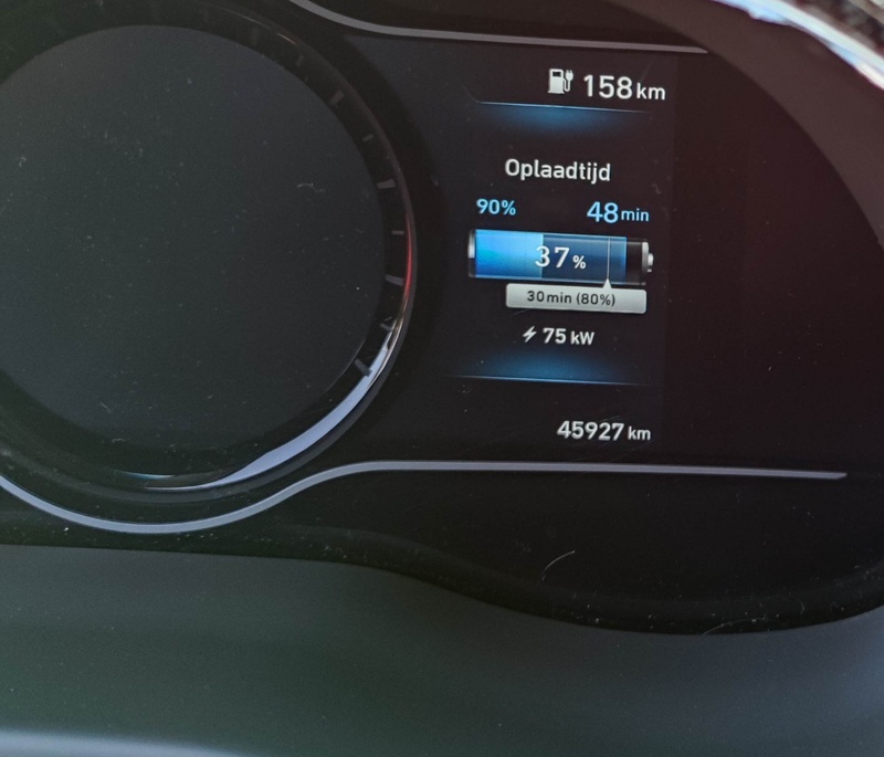

Pandarrama schreef op donderdag 21 oktober 2021 @ 16:51:
Vandaag bij Shell bij 13 graden met gemak gelijk naar de 75kW.
Maar hoe warm was jouw accu? Minimaal 30C volgens de forum post. Hoe lang heb je gereden? En als het niet een warme accu was dan what the hell, hyundai??
[ Voor 5% gewijzigd door s0larus op 21-10-2021 22:09 ]

  • nessio
  • Laatst online: 19:24
Die paar keer dat ik bij Shell 74 kwh haalde was de accu geen 30gr. Hooguit 20. Wel was de batterijcap. steeds rond de 20% met starten van het laden.
[ Voor 9% gewijzigd door nessio op 22-10-2021 13:21 ]

  • s0larus
  • Laatst online: 25-08 13:34
nessio schreef op vrijdag 22 oktober 2021 @ 13:19:
Ik zat ook aan de shell en volgens mij was m'n accu rond de 25C toen ie naar 74kW sprong maar na 4% daalde hij weer naar 55kW... wat een frustrerend laadsysteem zeg pfff 8)7 Ik begon met ~15%

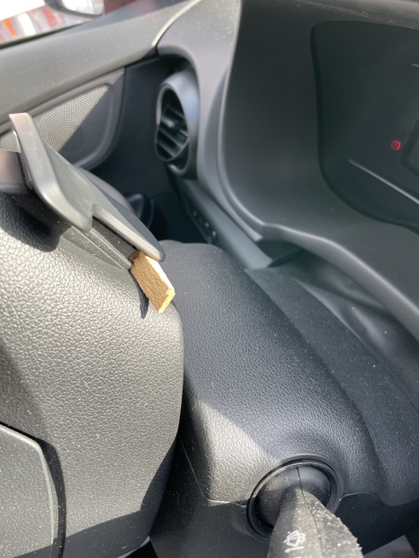

  • pewill
  • Laatst online: 27-05 13:16
Afbeeldingslocatie: https://tweakers.net/i/KuaPVDFS9uCZW0SuPT2inVwAp2A=/x800/filters:strip_icc():strip_exif()/f/image/EddwrhmZbszUrKHtO2fLwdSJ.jpg?f=fotoalbum_large
Op deze manier heb ik altijd one-pedal-drive. Werkt prima, al voelt het gaspedaal duidelijk zwaarder aan.

  • Pandarrama
  • Laatst online: 18-07-2025
Is dit niet gelijktijdig stroom geven en afremmen op de motor?
  • nessio
@solaris: Bij zakte de laadstroom pas bij 60% naar 51/52kwh en bij 70% naar +/- 40 kwh
Dus van +/- 20 tot 60 had ik ruim 70kwh (shell Ellerbrug A2) Daar heb ik het precies in de gaten gehouden.
Bij 70% ben ik gestopt. Toen had ik ruim 30 kwh geladen in 32 minuten.

  • pewill
Pandarrama schreef op zaterdag 23 oktober 2021 @ 13:43:
Ja, ik denk dat ik nu niets meer verbruik 8)

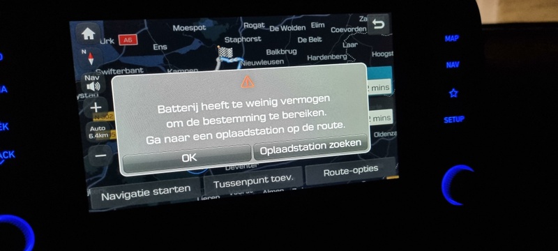

  • TotalRoef
  • Laatst online: 23-12-2024
Crazy D schreef op zaterdag 16 oktober 2021 @ 11:41:
Woei software update gehad. Ik ben nu dus ook de gelukkige met die klote navigatie waarin je dus nog maar 1 invoerveld hebt..... superhandig, not.
Heb je het hier over het gedoe dat je via het invoerveld alleen op POI kan zoeken? Ik kan met geen mogelijkheid een normaal adres invoeren, tenzij ik dat via spraak doe (wat niet al te best werkt :| ) Op het scherm staat wel de suggestie dat adres invoer moet kunnen via optie 2., hoe je daar komt is mij een raadsel.. Iemand?
  • Crazy D
  • Laatst online: 23:32
Crazy D
TotalRoef schreef op zondag 24 oktober 2021 @ 10:59:
Kreeg zelfs PDF van de dealer waarin staat, voer postcode in. Nou, kansloos. Werkt ook niet... Dan vindt ie gewoon niks. Maar de dealer zei dat er meer klachten waren dus hopelijk komt er over niet al te lang een update.

  • Martin99
  • Laatst online: 22:04
Na de navigatie update krijg ik steeds de melding dat de batterij te weinig vermogen heeft om de bestemming te bereiken. Er zit echter meer dan voldoende capaciteit in de accu.Afbeeldingslocatie: https://tweakers.net/i/p9E_G52f5Yk4aRRiI4kKGIW91NA=/800x/filters:strip_icc():strip_exif()/f/image/VLBUuunbhpqsLfyQhKfiTQBs.jpg?f=fotoalbum_large
Was inderdaad vroeger makkelijker, maar Is ff aanpassen, ik vul plaatsnaam, straatnaam en nr in en tot nu toe geen probleem.
Of via de app als ik er aan denk.
  • FransDvntr
  • Registratie: Augustus 2021
  • Laatst online: 19-08 21:22
Ik kan zonder problemen straat, nummer en plaats invoeren. Heb nog niet gehad dat dit niet werkte.

  • Crazy D
Crazy D
FransDvntr schreef op zondag 24 oktober 2021 @ 20:12:
Voer je dan letterlijk "Straat 1, Plaats" in?
Ik denk dat ik het zonder komma heb gedaan, en ik kreeg dus letterlijk 30 resultaten waaronder diverse adressen die niets met mijn navigatie adres te maken hebben. En ergens daar tussen stond het adres dat ik ook heb ingevoerd...
Exact expert nodig?

@Pandarrama schreef op donderdag 21 oktober 2021
Ik heb de Kona nu een maand ( en iets teveel private lease km gemaakt ) , maar krijg steeds meer beeld van deze auto
Is het niet zo dat de 64 Kwh batterij op temperatuur wordt gehouden tussen 25 en 45 graden , door de accu verwarming en/ of koeling, en de buitentemperatuur er dus minder toe doet bij het snelladen?
  • FransDvntr
Crazy D schreef op maandag 25 oktober 2021 @ 09:20:
Ik voer inderdaad straat nummer en plaats in zonder de komma (postcode vul ik ook niet in).
Renault Megane E-Tech Optimum Charge Iconic (februari ‘24)
  • Cemmey
  • Registratie: September 2014
  • Laatst online: 29-09 06:10
Ik vul inderdaad ook de gegevens die ik weet achter elkaar in met spaties ertussen en dan word tot nu toe alles gevonden wat ik zoek. bijvoorbeeld: Straat(spatie)nummer(spatie)plaatsnaam

Martin99 schreef op zondag 24 oktober 2021 @ 19:39:
Na de navigatie update krijg ik steeds de melding dat de batterij te weinig vermogen heeft om de bestemming te bereiken. Er zit echter meer dan voldoende capaciteit in de accu.[Afbeelding]
Yep, hier ook. Ik gebruik deze navi echter zo goed als nooit. Google maps is tenminste up-to-date.
  • Krypt
  • Laatst online: 29-09 07:50
Same hier. Zelfs kleine ritjes naar bijv. Eindhoven (30km) begint ie al te mekkeren. Het rare is dat ie dat niet altijd doet, en ook de cirkel qua range in het ev menu wil nog wel eens verschillen.
Zal ie iets met hoogte verschillen doen? Dacht op vakantie zoiets gemerkt te hebben.
Gisteren overigens 77KW aan een Shell recharge lader gehaald. Maar dat duurde even voordat ie daar naar toe ging vanuit 55KW. En het duurde niet lang voordat ie weer terug ging naar 58KW, en je hoorde ook de auto blazen, dus de accu koeling was ook gaan werken.

  • Crazy D
Crazy D
FransDvntr schreef op maandag 25 oktober 2021 @ 15:31:
Interesant. Gister postcode ingevoerd, die vind ie wel. Maar straat + nummer + plaats (a la dorpstraat 1 ons dorp) vind ie meer dan 50 resultaten... zou ongeveer alle dorpen met mijn straatnaam erin, een shitload aan straten in mijn dorp en hier en daar nog een straat waarbij enkel het huisnummer matched (heb ik dat, woon op nummer 1 8)7 ). Echt kansloos, totaal niet bruikbaar. Nou ja, postcode kan dan nog redelijk maar goed, genoeg straten waar de straat best lang is en dan is huisnummer wel heel handig om ook op te zoeken. Vreemd dat dit dan niet bij iedereen gelijk werkt :?

Vandaag voor het eerst turtle mode zien gebeuren. Ritje van ~115km en ik had 134km range. Helaas nam ik de verkeede afslag waardoor ik niet met 5 maar 2% aankwam. Tussendoor nog 1% geladen zodat ik zeker weten kon aankomen. Het was het stukje A2 bij utrecht richting amsterdam. Ik ging de tunnel in maar moest de parallel weg hebben. En natuurlijk, bij aankomst geen laadpalen beschikbaar... zelfs een ICE (niet hybrid) geparkeerd bij een laadpaal
[ Voor 14% gewijzigd door s0larus op 28-10-2021 16:50 ]

Bij zo'n 150 Kw paal van Fastned gaat het toch wel snel 😁. Geen verlies in snelheid na 2,5 jaar.Afbeeldingslocatie: https://tweakers.net/i/eXyfJp9ec6DvoUw1nqHqSC3rcf0=/800x/filters:strip_icc():strip_exif()/f/image/CgB2seDMCvG6gqjVNQWzddlq.jpg?f=fotoalbum_large

Bluelink update hier op twee verschillende telefoons de status van de auto al enige tijd niet meer. Krijg na X min geen reactie van het voertuig als melding. De auto staat niet in offline modus en t heeft allemaal X tijd prima gewerkt. Zie ook streepjes ontvangst op dashboard. Gezien er niemand recent iets vergelijkbaars meld gok ik dat ons exemplaar alleen van slag is?
  • Snacky817
  • Laatst online: 28-09 13:41
Nanax schreef op maandag 1 november 2021 @ 17:38:
Reset van de "radio" lost het meestal op.
Klein knopje rechts van scherm indrukken met potlood oid.

Hoe krijg ik dit scherm tijdens het laden? Of moet de auto dan aan? Met start knop.
