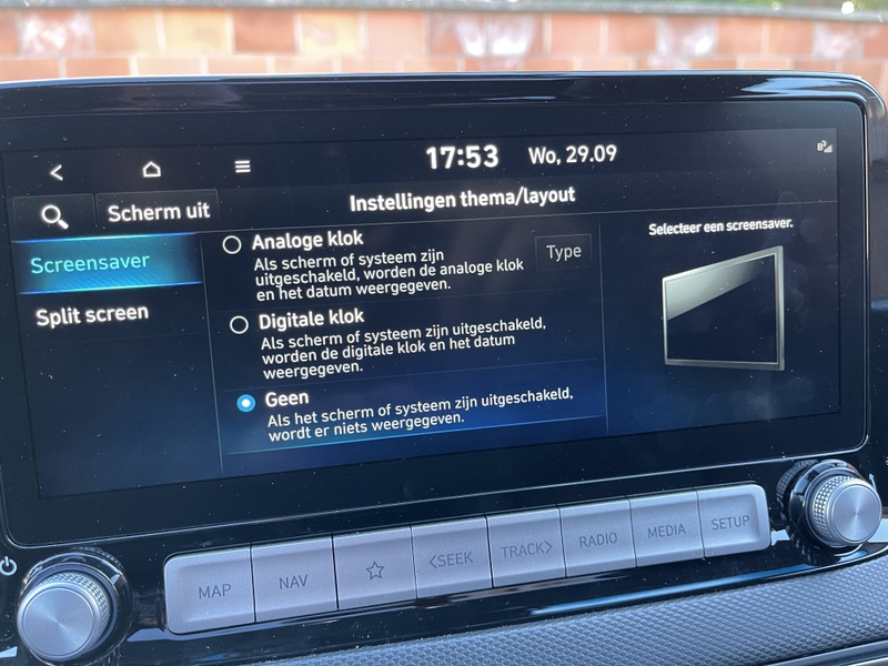

imoul schreef op donderdag 23 september 2021 @ 20:33:
Bij instellingen is er nu wel een optie "Gebruik gesplitst scherm in het scherm Android Auto". Die staat standaard aangevinkt, maar wanneer je deze uitvinkt wordt het gedeelte dat niet in gebruik is gewoon weer 'zwart' met het AA logo.
Waar vind je die instelling ergens? Onder display of phone connection (daar zit Android auto ook) vind ik die niet?
Afbeeldingslocatie: https://tweakers.net/i/GKW9bV0srork36FCx65HN9-UWW8=/800x/filters:strip_icc():strip_exif()/f/image/MXen2Mo7V09eU6y3Ml6uRM2m.jpg?f=fotoalbum_large
[ Voor 10% gewijzigd door maarten_NL op 24-09-2021 17:01 ]

  • imoul
  • Laatst online: 03-10 14:58
maarten_NL schreef op vrijdag 24 september 2021 @ 17:00:
Op welke software versie zit je?
Volgens mij is dit nog de 'oude' interface.
Het staat bij Verbindingsinstell. Mobiel.

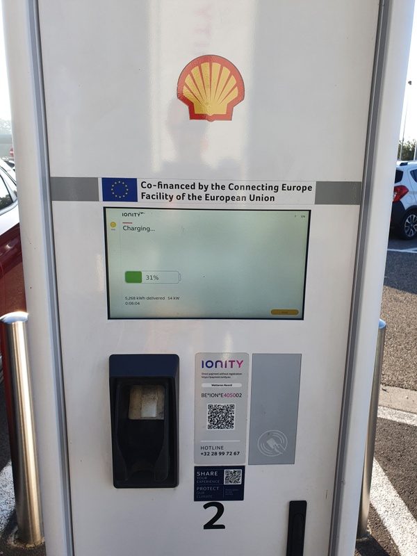

  • Marc Groms
  • Registratie: Oktober 2020
  • Laatst online: 09-03 08:55
En het werkt dus, hij laadt nu op bij Ionity aan 54 kW.
* edit: een beetje later ging het laden naar 77kW
Afbeeldingslocatie: https://tweakers.net/i/ZYPvxzgKPWLrlwvgRXqlziAKa1c=/x800/filters:strip_icc():strip_exif()/f/image/h1K54I8J23au0CPxHb4PbbqT.jpg?f=fotoalbum_large

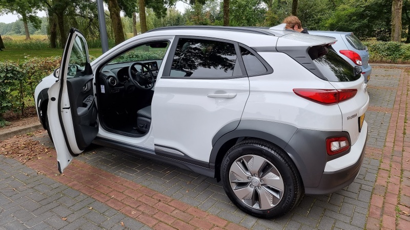

Hoi, vandaag eindelijk mijn kona electric limited opgehaald bij de dealer.
Eerste indruk is goed!
Maar ik heb misschien een stomme vraag, ik kan sounds of nature nergens vinden. En bij Android auto zie ik aan de rechterkant alleen maar het Android auto logo en kan ik geen andere info tonen. Heb ik toevallig nog een oudere software versie?
Alvast bedankt!

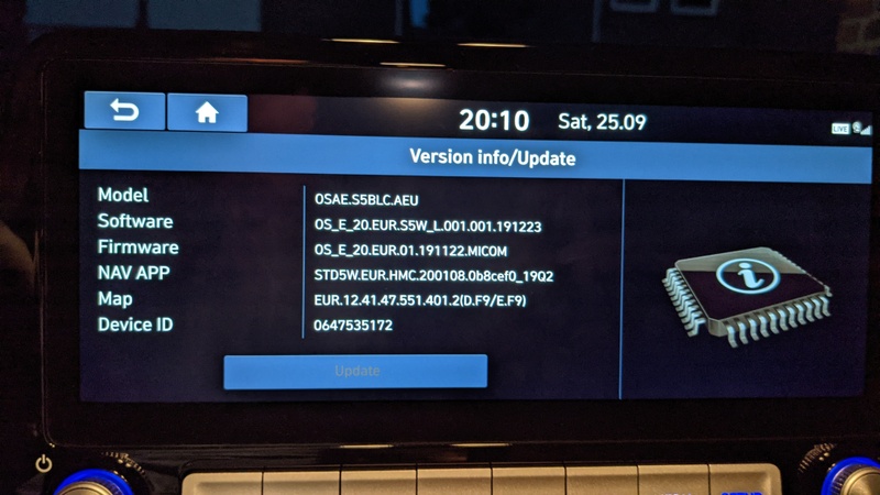

imoul schreef op vrijdag 24 september 2021 @ 19:49:
Onder verbindings instellingen zie ik geen software versies. Onder general wel:
Afbeeldingslocatie: https://tweakers.net/i/aMRucGgle5umovfRMepZ6I6PEck=/800x/filters:strip_icc():strip_exif()/f/image/ZWs104f4Ni2DYKcbCA7JZUYQ.jpg?f=fotoalbum_large
Eens uitzoeken of je deze zelf kan updaten.

maarten_NL schreef op zondag 26 september 2021 @ 11:44:
https://update.hyundai.com/US/EN/updateNoticeView/260/pop2
Volgens mij heb je een oudere versie, als de laatste zes getallen een datum vertegenwoordigen... (Dit is wel de US variant). Versie voor de NLse variant kon ik zo niet vinden.

Vervelend dat er toch nog veel mensen moeten wachten op hun bestelde auto. Van de dealer vandaag gehoord dat het ontzettend druk is met bestelde auto’s helaas.
Ik heb op 5 augustus de auto besteld en vandaag (27 september) de auto kunnen ophalen. oOo oOo oOo
Afbeeldingslocatie: https://tweakers.net/i/BIAWKVt_1-594FskUjPrYv338So=/800x/filters:strip_icc():strip_exif()/f/image/uUjftRUAIjH7KErStpqjQvpk.jpg?f=fotoalbum_large
Hier staat de auto nog mooi opgepoetst bij de dealer. Kort daarna ging het keihard regenen :( Polar white is een erg strakke kleur en wat een genot om in deze auto te rijden. Optrekken is fantastisch! De Bluelink app werkt ook al, ik ben helemaal blij.
Ik hoop dat de rest ook binnenkort mag genieten :)

Limited Edition Chalk White. Echt heel erg mooi en het rijdt geweldig.
Nu alleen nog android auto icm mijn S21 Ultra goed werkend krijgen (Wacht op een update van Samsung) en dan is het helemaal top!
Bij mij is alleen "sounds of nature" niet beschikbaar. Misschien dat er nog een oudere versie opstaat?
Misschien iemand die dit weet?
Al met al, toch nog redelijk vlot gegaan
Afbeeldingslocatie: https://tweakers.net/i/DCPmQE_tEpeVUOWOsbDE-dJL4ds=/800x/filters:strip_icc():strip_exif()/f/image/YSmaq0VRJNJODgokvNd98Lb4.jpg?f=fotoalbum_large
Dit zou de laatst nieuwe update moeten zijn, of de sounds of nature er ook nog opstaan weet ik niet, wel voor de update.

Buske schreef op dinsdag 28 september 2021 @ 19:51:
Die van mij is 19-08-2021 bijgewerkt en heeft als laatste cijfers 210303. Is dat dus de software van 03 Maart 2021? en die van jou dan van 03 Juni 2021?
Kan je deze software zelf updaten als je hem download van die link die een paar reacties terug gemeld was? (een auto is toch net iets anders dan de firmware van een tv... :) )

Ivo. schreef op dinsdag 28 september 2021 @ 23:37:
Waarom zou je zelf klooien zolang de 5 jaar garantie niet voorbij zijn.
De link is toch voor usa bedoeld, misschien dat je zo in de grand canyon terecht komt :)
"sounds of nature" vind ik nergens terug, misschien dat dit in de plaats gekomen is? (zie foto)
Afbeeldingslocatie: https://tweakers.net/i/UxNDB19kvk2VS276PA2pQHquUZA=/800x/filters:strip_icc():strip_exif()/f/image/l9SSFXI6HRFehKxH8illSXSq.jpg?f=fotoalbum_large

Afbeeldingslocatie: https://tweakers.net/i/xsp0DqZuRegjnQ47rtkGiZbUjYc=/800x/filters:strip_icc():strip_exif()/f/image/UK4Nuqk0usWwmqk9EogyWCYr.jpg?f=fotoalbum_large
Bij deze software versie zat "sounds of nature" er bij mij ook in.
