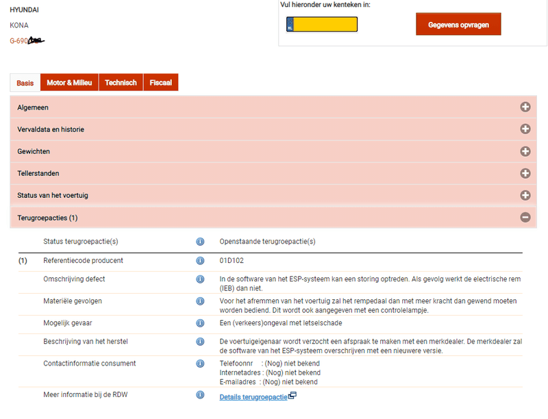

Ik zag op de RDW site dat er een terugroepactie is voor mijn kona 2020
https://terugroepregister....aspx?mgpnummer=MGP200609
  • R2L
  • Laatst online: 14:50
R2L
incmve schreef op maandag 21 december 2020 @ 19:29:
Kopt. ik ben net afgelopen vrijdag bij de dealer geweest voor de eerste terugroepactie en gisteren alweer gebeld voor de tweede. In januari kan ik weer langs de dealer.
Kona Premium 64kW Dark Knight geleverd 28 januari 2019/Kona Premium 64kW Tangerine Orange oktober 2019, Aften ICU 3x32A/Load balancing

  • blueline
  • Laatst online: 29-09 08:13
Rick1855 schreef op dinsdag 22 december 2020 @ 08:54:
Rare dat ik nog niet ben gebeld voor de terugroepactie. Zal er even achteraan :(

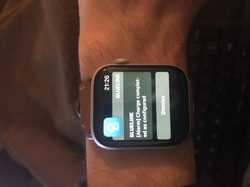

  • World Citizen
  • Laatst online: 16:36
Afbeeldingslocatie: https://tweakers.net/i/5bOh5RjvE0SQs02PzSAKwgGnj5k=/800x/filters:strip_exif()/f/image/aXTZjY74xLp2RmHoh605g4bR.png?f=fotoalbum_large
Dat was fijn aankomen op het werk vanmorgen :D.
Ik heb een flinke tijd in een oude rammelbak gereden omdat het uitgesteld en uitgesteld werd.. maar vanmorgen stonden ze er dan eindelijk.
Ik moest hem wel meteen resetten middels dat kleine gaatje naast het display. De modem functie werkte niet, waardoor ik Bluelink niet kon activeren.
Maar dat was middels het knopje ook ineens opgelost.
Mooi vind ik hem niet echt...(ik hou van oude auto's) maar het is verdorie een fijn bakje.
Ook top dat je dan ineens een berichtje krijgt :)

  • vanaalten
  • Laatst online: 17:50
blueline schreef op maandag 4 januari 2021 @ 16:39:
Vrijdag gaat de auto naar de dealer voor het oplossen van 2 terugroep punten :)
De mijne is vandaag geweest en dat zou alleen zijn voor de laatste RWD melding ("In de software van het ESP-systeem kan een storing optreden. Als gevolg werkt de electrische rem (IEB) dan niet."), want de vorige - voor het accusysteem - had ik al eerder laten verhelpen.
Nou wisten ze mij bij de balie wel te zeggen dat ze twee terugroepacties gingen fixen, plus nog iets van een bescherming voor de laadkabel of zo - heb het verder niet nagevraagd, maar wel goed dat ze meer doen dan waar ik voor kwam.
Wel viel mij op dat de dimlichten (in stand 'auto') aan stonden op de terugweg, terwijl het toch echt klaarlichte dag was. Even in de gaten houden of het gewoon te 'grijs' was, of een nieuw defect.

  • daemonix
Blijkbaar heeft MY2019 geen last van het tweede probleem. Niets van een terugroepactie te zien.
  • vanaalten
daemonix schreef op dinsdag 5 januari 2021 @ 18:53:
@daemonix, eh, jawel. Mijn Kona is van augustus 2019 en had dat tweede probleem met remsysteem.

vanaalten schreef op dinsdag 5 januari 2021 @ 20:25:
Hier ook geen remprobleem, de kona is van september 2019
  • One-eye864
  • Laatst online: 13:18
Jhb62 schreef op dinsdag 5 januari 2021 @ 20:58:
Zeker weten? Afbeeldingslocatie: https://tweakers.net/i/GNOiymMtM88Mmugsg3ZzMqnwwjw=/800x/filters:strip_exif()/f/image/ITF79jiJY1U7g0IQ7GijYofP.png?f=fotoalbum_large
  • vanaalten
Misschien dat de Kona's van @daemonix en @Jhb62 teruggeweest zijn voor de battery issue terugroepactie en een software update kregen waar dat rem-issue ook al in opgelost is - en dat mijn Kona net wat eerder voor de battery issue is teruggegaan?
  • daemonix
De mijne is op 11 december terug geweest naar de garage, dus het zou inderdaad kunnen dat toen beide issues zijn aangepakt. De granny heb ik nog nooit gebruikt. ;)
Toevoeging: er is bij mij geen melding gemaakt van het fixen van het 2e issue, alleen het 1e...

vanaalten schreef op woensdag 6 januari 2021 @ 09:25:
Mijn screenshot hierboven is van @Jhb62 maar het kan inderdaad dat de update al gedaan is maar nog niet afgemeld
  • vanaalten
daemonix schreef op woensdag 6 januari 2021 @ 09:32:
Mijne was al op 16 november. Het is denk ik niet ondenkbaar dat de garage enkel als instructie heeft "ze de laatste software er op" zonder dat ze weten wat er allemaal nog meer in gefixt is.
Maar goed, kan denk ik geen kwaad om bij een volgende onderhoudsbeurt even na te vragen.

Raar voor de batterij terug geweest, over de remmen heb ik niets gehoord. De dealer maar even bellen hoe of wat :?
  • One-eye864
Jhb62 schreef op woensdag 6 januari 2021 @ 13:26:
Dit is ook een nieuwe die door Hyundai nog niet openlijk gecommuniceerd is ;-)

Ik heb een afspraak gemaakt voor de tweede terugroepactie en toen werd ik later gebeld dat deze al bij de eerste is gefixed. Het was dus al wat langer bekend.

Ik ben gister geweest (mY2019)
Het 3 updates volgens de monteur
1. accu issue
2. rem issue
3. rubberhoes om de unit van de oma laadkabel (net zo'n ding als bij de E Niro
Duurt exact 1 uur.

One-eye864 schreef op woensdag 6 januari 2021 @ 14:20:
Heb ook nog niks gehoord staat wel terugroepactie bij mijn kenteken.
Maar goed esp werkt toch niet als je de handrem gebruikt dus heb een workaround d:)b

elmo1 schreef op donderdag 7 januari 2021 @ 11:45:
Nee ik ook niet. kan ook niks vinden van Hyundai zelf over deze terugroepactie. komt vanzelf wel een keer...
  • elmo1
  • Laatst online: 18:47
elmo1
Kona Electric jan-2019
One-eye864 schreef op donderdag 7 januari 2021 @ 12:36:
Trieste is dat als je kijkt bij een kona met nog 2 terugroepactie acties accu en esp dan staat bij accu een contact adres en bij esp niet. :?
