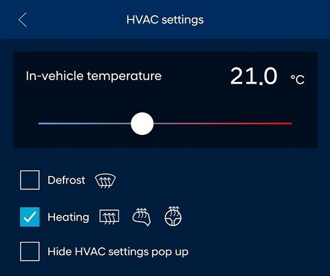

Vanochtend de auto laten opwarmen via Bluelink voordat ik weg ging.
Vinkje aangzet voor de ramen/spiegels en stuur, auto is lekker warm maar het stuur was niet warm en de ramen beslagen.
Hebben meer mensen daar last van?

  • TinusNectar
  • Laatst online: 29-09 21:18
incmve schreef op maandag 23 november 2020 @ 11:06:
Hier ook last van. Helaas heb ik dan geen stuur verwarming, maar vooral de achterruiten zijn gewoon nog beslagen.
  • incmve
  • Laatst online: 01-10 09:40
Het werkt bij mij als ik het vinkje defrost aan zet, dan krijg ik ook netjes de melding dat het gelukt is.
  • TinusNectar
incmve schreef op dinsdag 24 november 2020 @ 10:14:
Die staat dus aan. Dus dat is het vreemde.

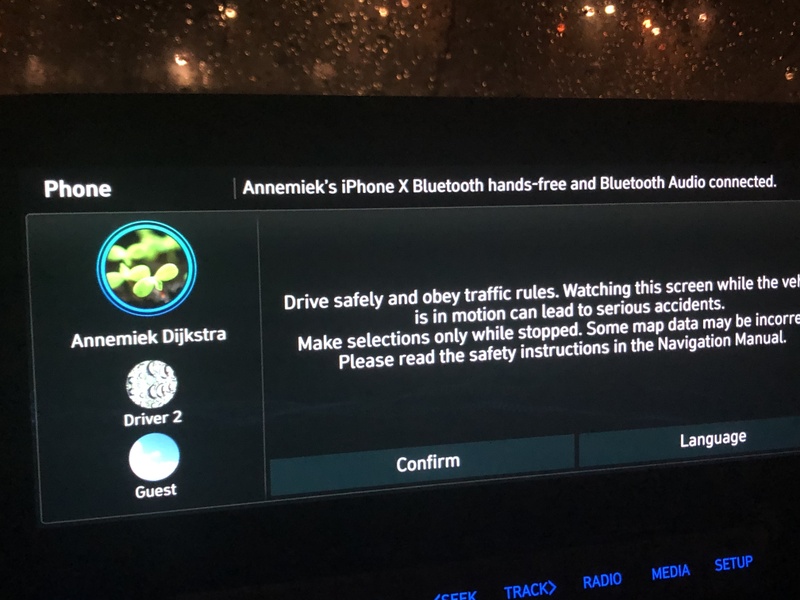

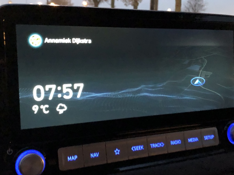

Mijn auto (2020 premium uit Korea) is gisteren voor de update geweest.
Er is gelijk een update van de navigatie gedaan die ik maar ontzettend irritant vind.
Je start nu op in een scherm waar je verschillende gebruikers van de auto kan kiezen.
Daarna kom je op een loos zwart scherm met alleen weer en tijd.
Als ik het scherm met radio/accu/klok etc wil zien moet ik handmatig op de radio knop drukken.
En als je dit te vroeg doet switcht hij naar AM.
Ik heb in menu gezocht en gezocht maar kan niks vinden om dit startscherm over te slaan.
Zijn er mensen die een tip hebben?

@Miekanos De bedoeling is dat je niet meteen wegrijd. Dus 1 : wie ben ik, dan 2. wil ik eigenlijk wel. en bij 3 weet je het zeker. Kom in de hedendaagse tijd van de onzin programmeurs. Nog even en je moet eerst door reclame heen :( Dan gaat connected services, etc bij iedereen UIT.

  • Miekanos
  • Registratie: Mei 2017
  • Laatst online: 19-11-2024
nessio schreef op vrijdag 27 november 2020 @ 15:43:
Ik weet niet zeker of je me goed begrijpt. Dit scherm blijft de hele rit staan. Heeft niks te maken met gelijk wegrijden.
  • nessio
  • Laatst online: 19:24
@Miekanos Nee, dat begreep ik niet. Wat irritant zeg! Gelukkig heb ik model 2019 en bij de laatste update heb ik niet deze onzin gekregen.
Maar na bevestigen kun je dus niet meteen een ander scherm ingesteld krijgen?

Weet iemand of je met model 2020 de interieur voorverwarming kunt instellen zonder de Bluelink app? Bij mijn weten kon dit met model 2018 wèl maar ik kan het bij die van mij niet vinden.
Inmiddels gevonden onder het laadmenu :)

Jan Workum schreef op zondag 29 november 2020 @ 13:36:
Nee. Ik heb de 2020 comfort versie, geen bluelink. Ook met OVMS, die meer functies heeft dan een normal odb bluetooth dongle, kan ik niet voorverwarmen.

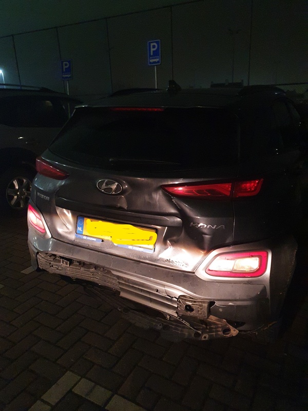

Afbeeldingslocatie: https://tweakers.net/i/uoOlWDNkGfMGUABQ4Hwd23aOyyg=/x800/filters:strip_icc():strip_exif()/f/image/0KrnXsNlJeqWi3Ws1YAmlVwF.jpg?f=fotoalbum_large
Kona is goed bestand tegen en Tucson die met 40 tot 50 km/u achterop klapt. Gewicht van de batterij helpt zeker....
  • R2L
  • Laatst online: 23:55
R2L
Martijn.J schreef op donderdag 10 december 2020 @ 12:56:
Wow!! En met de passagier(s) ook alles oké? Hebben de stoelen en hoofdsteunen de klap ook goed opgevangen?
Gewicht van de batterij is eerder nadelig. Meer massatraagheid dus meer absorptie van botsingsenergie in het kontje. Of de batterij een bijdrage levert aan de stijfheid van de constructie weet ik niet.
PV 11.87kWp, EV 64kWh, PIB 6kWh

R2L schreef op donderdag 10 december 2020 @ 13:08:
Yep verbazend goed, niet verwacht aangezien de kona hier en daar wat blikkerig voelt. Goeie test 8)7
  • R2L
R2L
Martijn.J schreef op donderdag 10 december 2020 @ 13:12:
Gelukkig maar! Fijn om te weten dat ie tegen "een stootje" kan, al hoop ik het uiteraard nooit mee te maken. Hopelijk kan die snel worden gerepareerd, zodat je weer heerlijk over de weg kunt zoeven... :)
