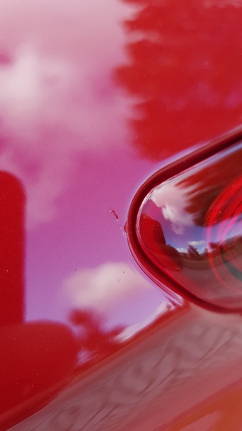

Vorige week de kona afgeleverd gekregen maar ik heb een klein lakfoutje ontdekt bij het achterlicht. Er zit vanuit het spuitproces in de fabriek een haar of een vezel onder de lak meegespoten.
Neem aan dat ik gewoon aanspraak op de lakgarantie hiervoor kan maken. Of gaat zoiets worden afgedaan als te klein. Het is ongeveer 2 centimeter lang.

In januari heb ik mijn Kona ontvangen en daar zaten op de motorkap enkele stof pitjes, de dealer heeft onder garantie de gehele motorkap over gespoten en later weer voorzien van de eerder uitgevoerde lakbescherming.
Dus het lijkt me geen probleem en wordt gewoon verholpen.

Dit had men al moeten zien bij het afhalen van het transportplastic en poetsen. Slordig.
